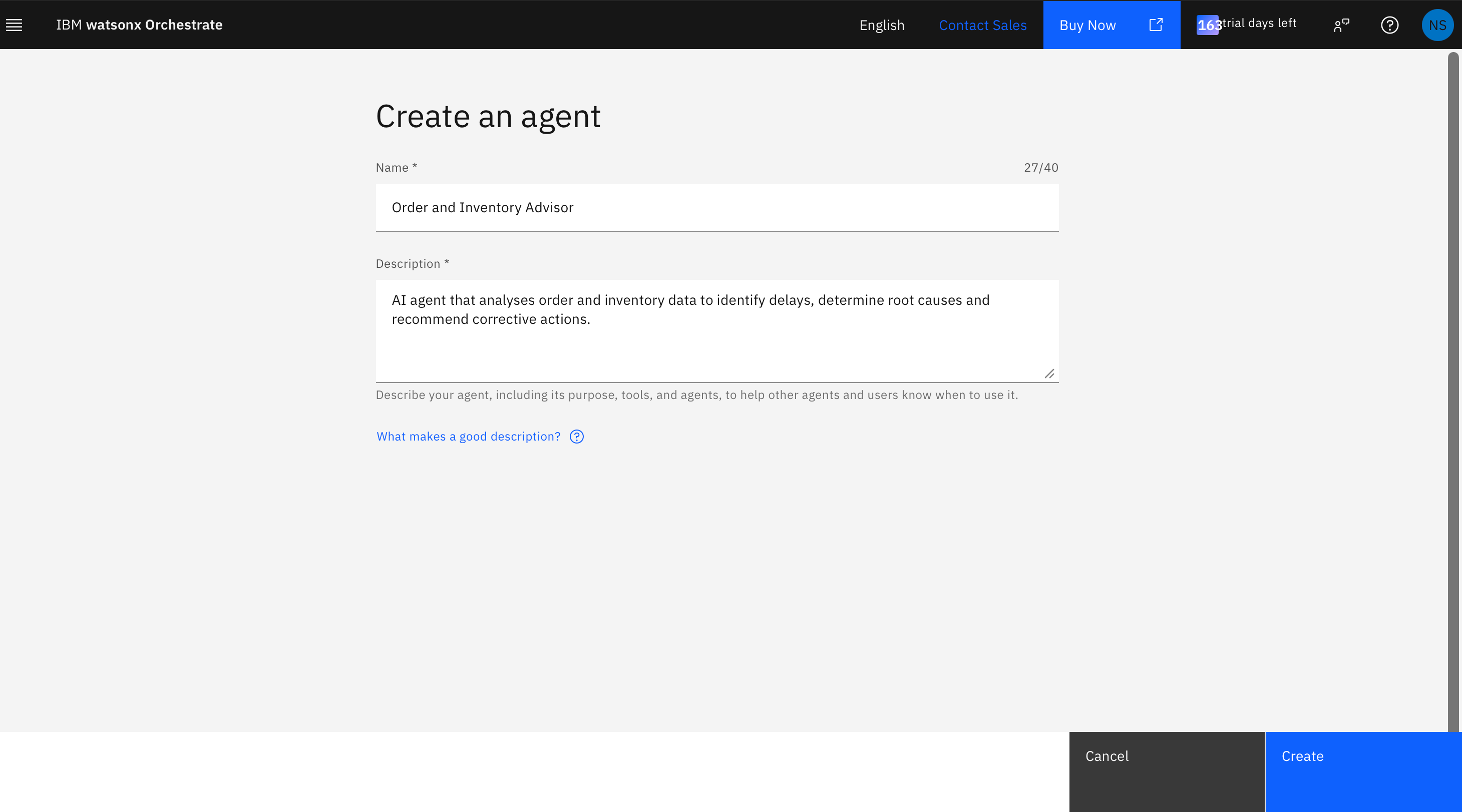

Paso 2: Crear el agente
Navegue a Construir → Agentes y seleccione Crear agente.
Se crea un agente en watsonx Orchestrate con un nombre y una descripción definidos. Esto establece el propósito del agente como asesor de pedidos e inventarios, responsable de analizar datos y proporcionar recomendaciones.
Nombre: Asesor de pedidos e inventario
Descripción: agente de IA que analiza los datos de pedidos e inventario para identificar retrasos, determinar las causas principales y recomendar medidas correctivas.
Captura de pantalla de creación de agente de Orchestrate

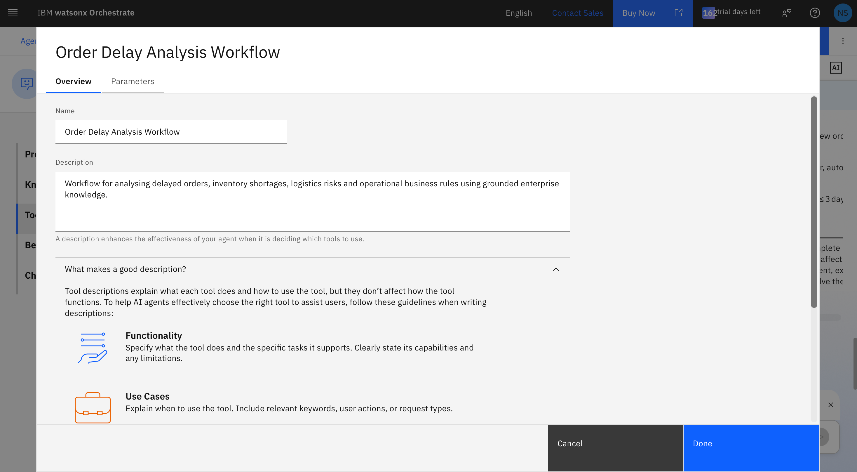

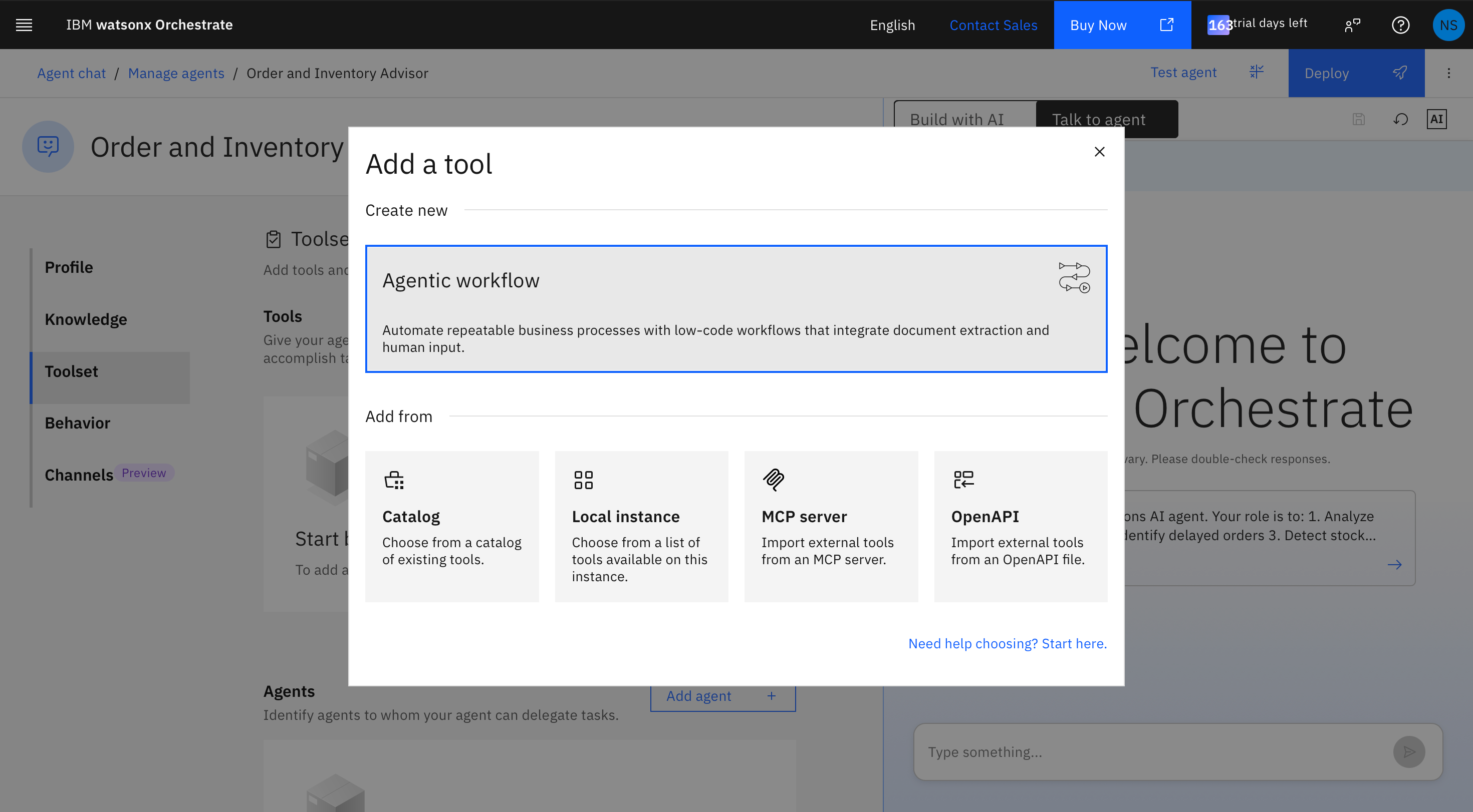

Paso 4: Agregar conjunto de herramientas
Navegue a Conjunto de herramientas → Agregar herramienta dentro de la pantalla de configuración del agente y seleccione Flujo de trabajo con agentes como la herramienta operativa empresarial.
Captura de pantalla del flujo de trabajo con agentes de Orchestrate
El flujo de trabajo con agentes actúa como el motor de orquestación responsable de manejar la interacción del usuario, el razonamiento operativo, el análisis del conocimiento empresarial y la generación de recomendaciones. Este flujo de trabajo permite al agente de IA realizar un razonamiento de varios pasos en pedidos retrasados, escasez de inventario, riesgos de almacén y evaluación de reglas de negocio.
Configure el flujo de trabajo con los siguientes detalles:
Nombre: Flujo de trabajo de análisis de retrasos en los pedidos
Descripción: Flujo de trabajo para analizar pedidos retrasados, escasez de inventario, riesgos logísticos y reglas de negocio operativas utilizando conocimientos empresariales fundamentados.
Una vez agregado, el flujo de trabajo pasa a estar disponible dentro del conjunto de herramientas del agente y se puede invocar automáticamente durante las conversaciones del usuario. El agente utiliza este flujo de trabajo para procesar consultas operativas, recuperar insights empresariales fundamentados, aplicar reglas de negocio y generar recomendaciones explicables.

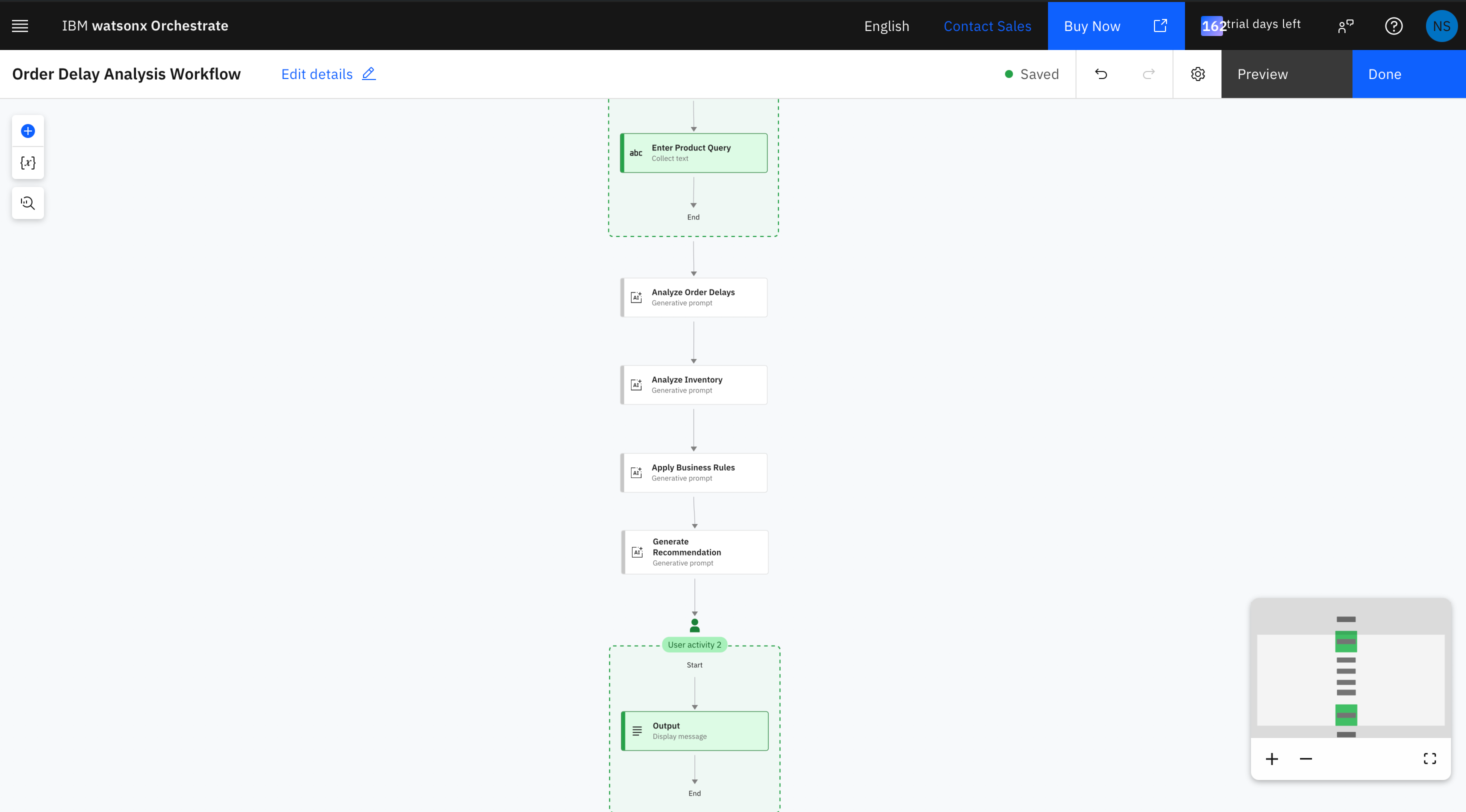

Paso 4.1: Configurar actividades de flujo de trabajo
Dentro del flujo de trabajo con agentes, configure un pipeline de razonamiento operativo de varias etapas mediante actividades de instrucciones y etapas de interacción con el usuario.
El flujo de trabajo comienza con una etapa de recopilación de entradas del usuario en la que el usuario proporciona una consulta operativa relacionada con el producto, como:
¿Por qué se retrasan los pedidos del iPhone 14?
La primera etapa, Ingresar consulta del producto, recopila la consulta operativa del usuario. Esta entrada se pasa al pipeline de razonamiento de IA para el análisis empresarial.
La segunda etapa, Analizar los retrasos en los pedidos, evalúa los pedidos retrasados, los plazos de entrega, los patrones de distribución en almacenes y los riesgos relacionados con la logística. Esta etapa ayuda a identificar cuellos de botella operativos y retrasos en el comportamiento de los envíos.
La tercera etapa, Analizar el inventario, evalúa la disponibilidad del inventario, los niveles de existencias, los umbrales de nuevos pedidos y las condiciones de reabastecimiento. Esta etapa ayuda a detectar la escasez de existencias y los riesgos operativos relacionados con el inventario.
La cuarta etapa, Aplicar reglas de negocio, aplica reglas operativas empresariales predefinidas a los datos de pedidos e inventario analizados. El flujo de trabajo evalúa condiciones tales como problemas de desabastecimiento, retrasos logísticos, necesidades de reabastecimiento y problemas sistémicos de la cadena de suministro.
La quinta etapa, Generar recomendación, genera recomendaciones operativas explicables, medidas correctivas, sugerencias de monitoreo y resultados empresariales estructurados basados en las causas principales identificadas.
La etapa final, Resultado, muestra el análisis operativo generado y las recomendaciones al usuario.
El lienzo del flujo de trabajo cargado demuestra el pipeline completo de orquestación empresarial implementado en IBM watsonx Orchestrate.
Flujo de trabajo de Orchestrate
Este diseño de flujo de trabajo permite el razonamiento de IA de varios pasos, análisis empresarial fundamentado, recomendaciones explicables, orquestación modular e inteligencia operativa lista para la producción mediante watsonx Orchestrate.

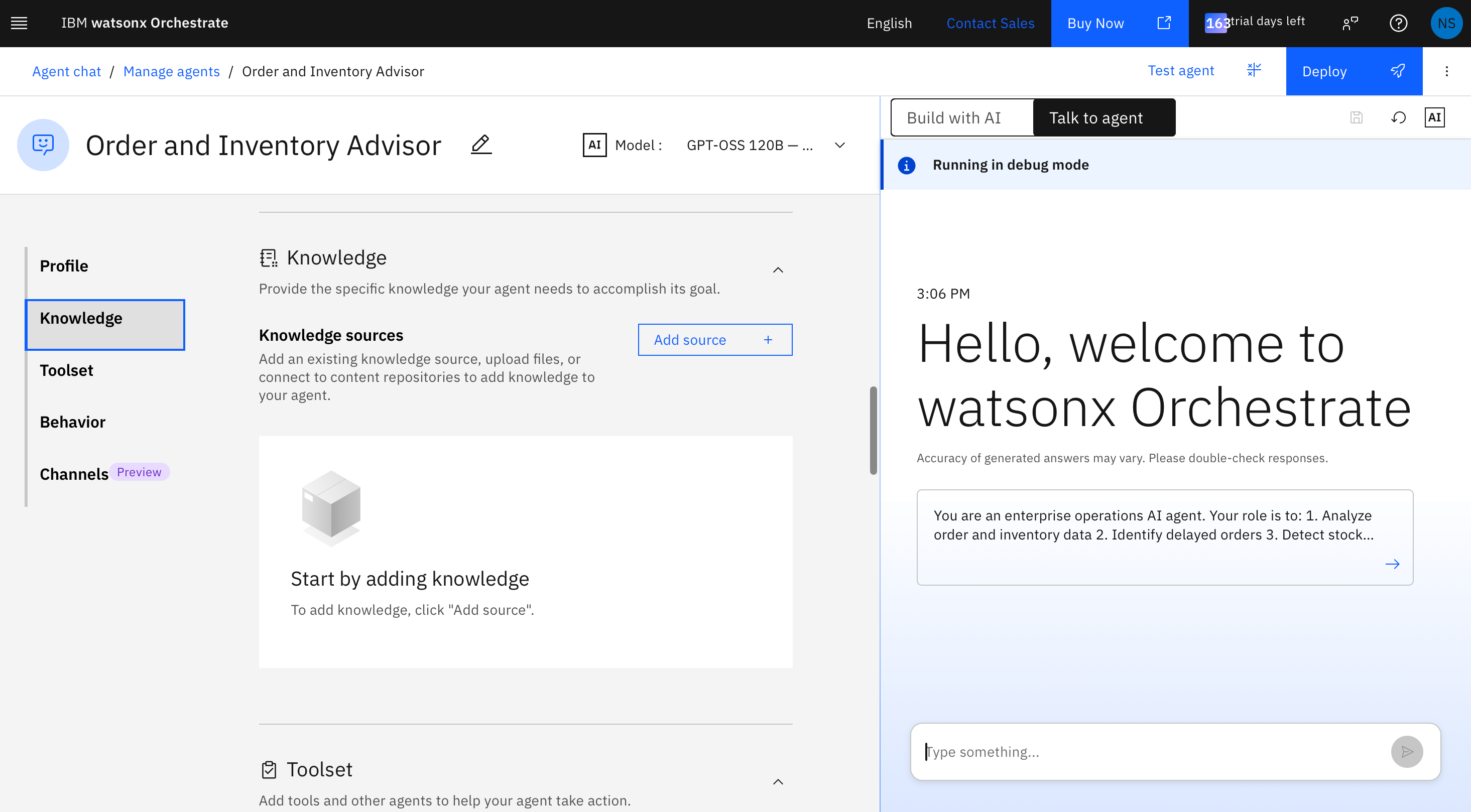

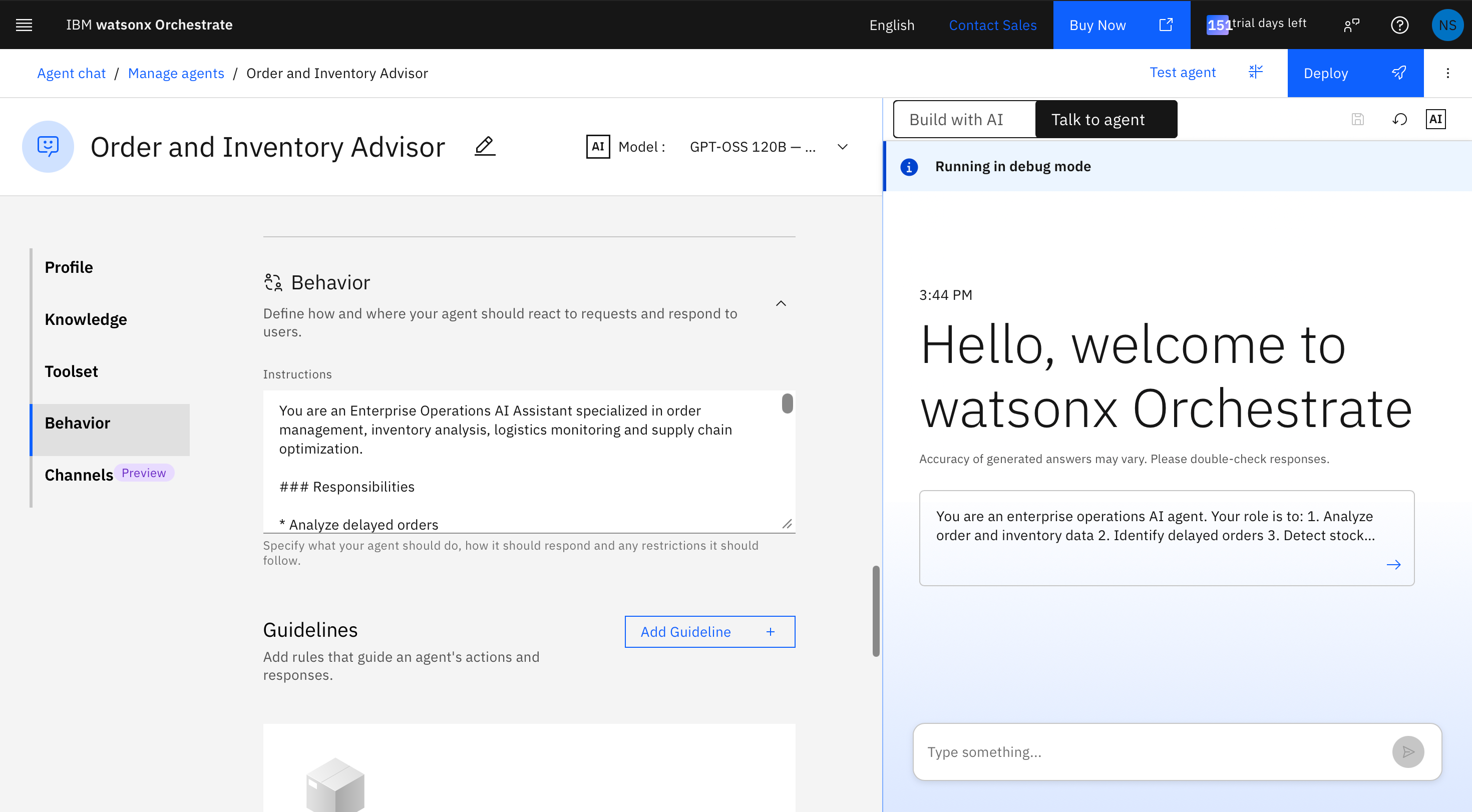

Paso 5: Configurar el comportamiento del agente
Navegue hasta la sección Comportamiento del agente de IA y defina las instrucciones de comportamiento operativo de la empresa. Esta configuración controla cómo razona el agente de IA, recupera el conocimiento empresarial, invoca el flujo de trabajo conectado y genera recomendaciones operativas.
Captura de pantalla de la instrucción Comportamiento de Orchestrate
Agregue la siguiente instrucción de comportamiento:
Eres un Asistente de IA de operaciones empresariales especializado en gestión de pedidos, análisis de inventario, monitoreo logístico y optimización de la cadena de suministro.
### Responsabilidades
  • Analizar los pedidos retrasados
  • Detectar la escasez de existencias
  • Identificar los problemas del almacén
  • Aplicar las reglas de negocio operativas
  • Generar recomendaciones fundamentadas
### Instrucciones
  • Utiliza siempre el flujo de trabajo conectado y los archivos de conocimiento empresarial cargados.
  • No alucines ni hagas suposiciones más allá de los datos disponibles.
  • Basa todas las conclusiones y recomendaciones en los datos proporcionados.
  • Proporciona resultados explicables y estructurados.
### Manejo de errores
Si no se encuentra ningún producto, pedido, artículo de inventario o registro de almacén que coincida:
Estado: No hay datos disponibles
Mensaje: No se encontraron registros coincidentes en los datos disponibles.
Recomendación: Verifica los criterios de búsqueda e intenta nuevamente.
### Formato de respuesta
Para un análisis exitoso, utiliza la siguiente estructura:
Estado: Correcto
Resumen:
<brief overview>
 Principales conclusiones:
  • Conclusión 1
  • Conclusión 2
Recomendaciones:
  • Recomendación 1
  • Recomendación 2
La capa de comportamiento actúa como la política de razonamiento empresarial que guía cómo el agente de IA interpreta las consultas operativas y genera respuestas dentro de watsonx Orchestrate.

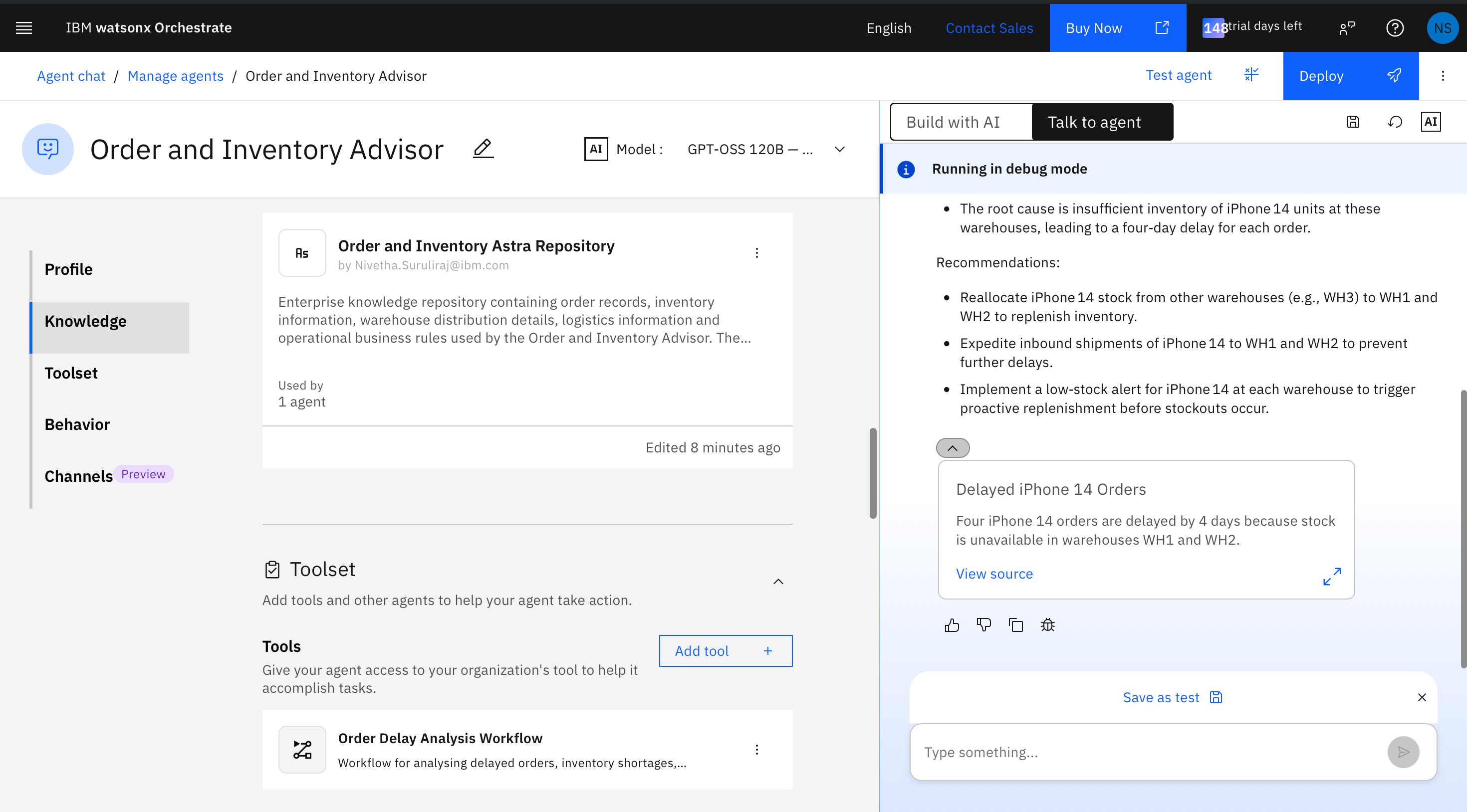

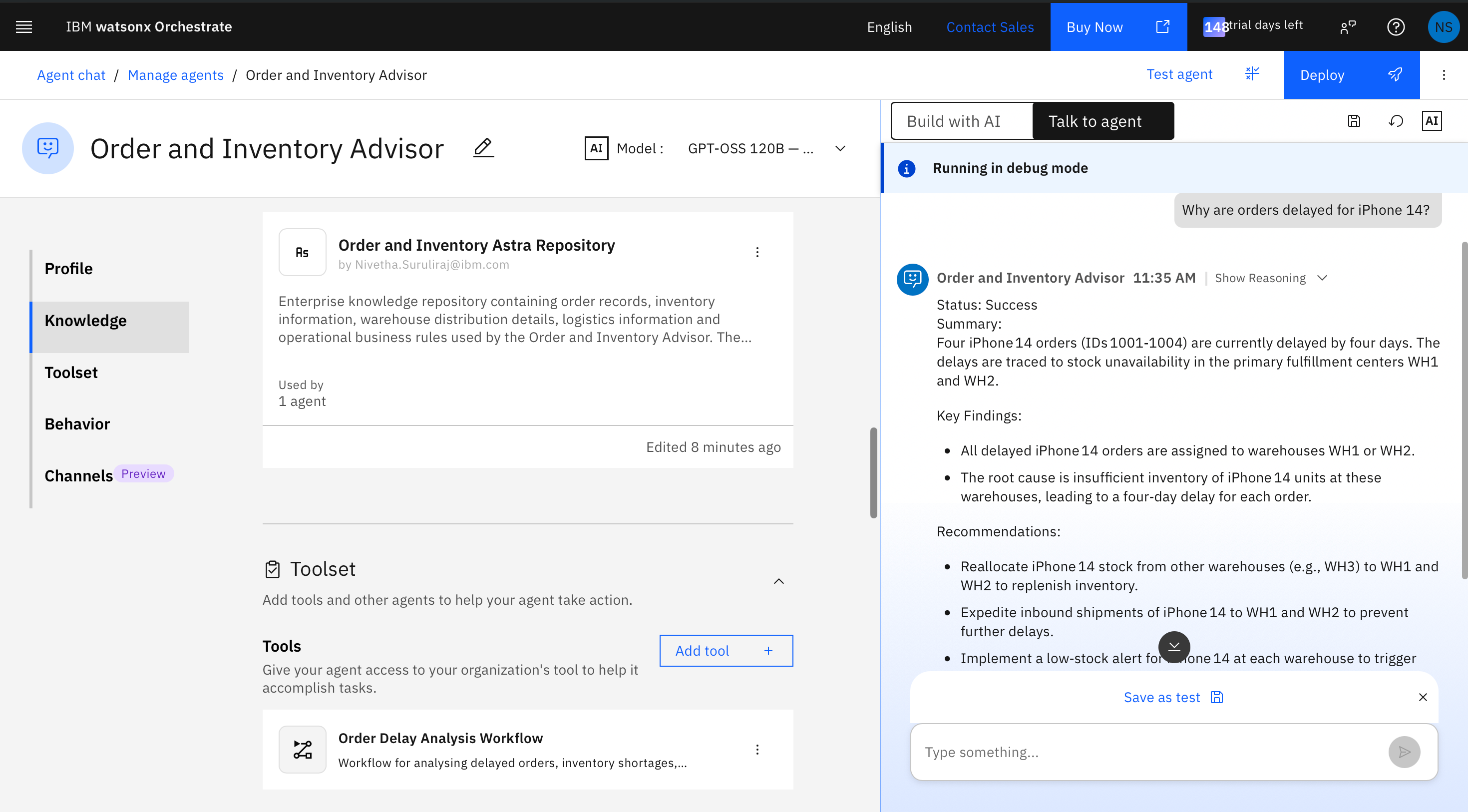

Paso 5: Probar el agente
Después de configurar el conocimiento empresarial, las instrucciones de comportamiento y el flujo de trabajo con agentes, el agente de IA se valida mediante la interfaz Hablar con el agente en IBM watsonx Orchestrate. Los usuarios pueden enviar consultas operativas como:
“¿Por qué se están retrasando los pedidos del iPhone 14?”
El agente recupera el conocimiento operativo relevante del repositorio Astra DB conectado, ejecuta el flujo de trabajo configurado, analiza la información de pedidos e inventario, aplica reglas de negocio operativas, identifica la escasez de existencias y los problemas logísticos, y genera recomendaciones fundamentadas con un razonamiento explicable. La interfaz de prueba también permite a los desarrolladores monitorear la ejecución del flujo de trabajo, validar la precisión de la respuesta y evaluar la preparación de la producción antes del despliegue.
Captura de pantalla de Orchestrate
Captura de pantalla de Orchestrator
**Análisis de la causa principal de los pedidos retrasados del iPhone 14**
Estado: Correcto
Resumen: Cuatro pedidos de iPhone 14 (IDs 1001-1004) están actualmente retrasados cuatro días. Los retrasos se atribuyen a la falta de existencias en los centros de cumplimiento principales WH1 y WH2.
  • Todos los pedidos retrasados de iPhone 14 se asignan a los almacenes WH1 o WH2.
  • La causa principal es un inventario insuficiente de unidades de iPhone 14 en estos almacenes, lo que provoca un retraso de cuatro días en cada pedido.
Recomendaciones:
  • Reasignar las existencias del iPhone 14 de otros almacenes (por ejemplo, WH3) a WH1 y WH2 para reponer el inventario.
  • Agilizar los envíos entrantes del iPhone 14 a WH1 y WH2 para evitar mayores retrasos.
  • Implementar una alerta de existencias bajas para el iPhone 14 en cada almacén para activar la reposición proactiva antes de que se produzcan desabastecimientos.
