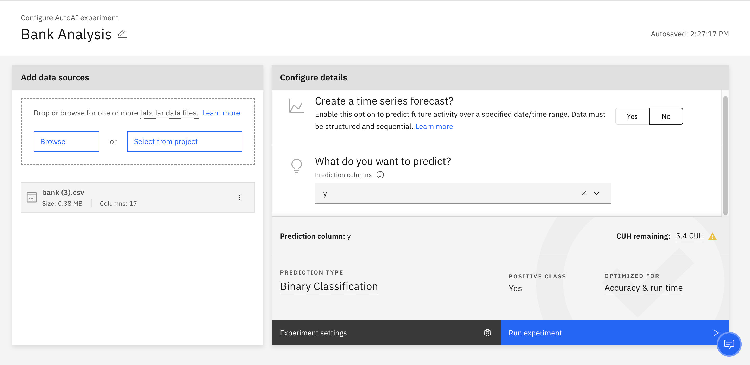

    01:11 Em seguida, o construtor de experimento AutoAI é exibido.
    01:15 Uma vez que este experimento é de uma amostra, o arquivo de origem de marketing bancário já está selecionado.
    01:22 E a coluna para prever também já está selecionada.
    01:26 Neste caso, é a coluna "y", que representa se um usuário se inscreverá para um depósito a prazo como parte da campanha de marketing.
    01:35 Com base no conjunto de dados e na coluna selecionada para predição, o AutoAI analisa um subconjunto dos dados e escolhe um tipo de predição e uma métrica para otimizar.
    01:47 Neste caso, uma vez que a coluna para prever contém valores de "Y" ou "N" (para sim ou não), a classificação binária foi escolhida.
    01:57 A classe positiva é "Sim" e a métrica otimizada é ROC AUC.
    02:03 A métrica ROC AUC equilibra precisão, acurácia e recall.

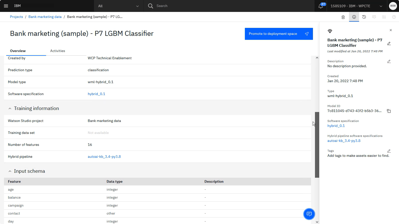

    05:01 Agora que você treinou o modelo, você está pronto para visualizar o modelo e implementá-lo.
    05:06 A guia "Visão geral" mostra um resumo do modelo e o esquema de entrada.

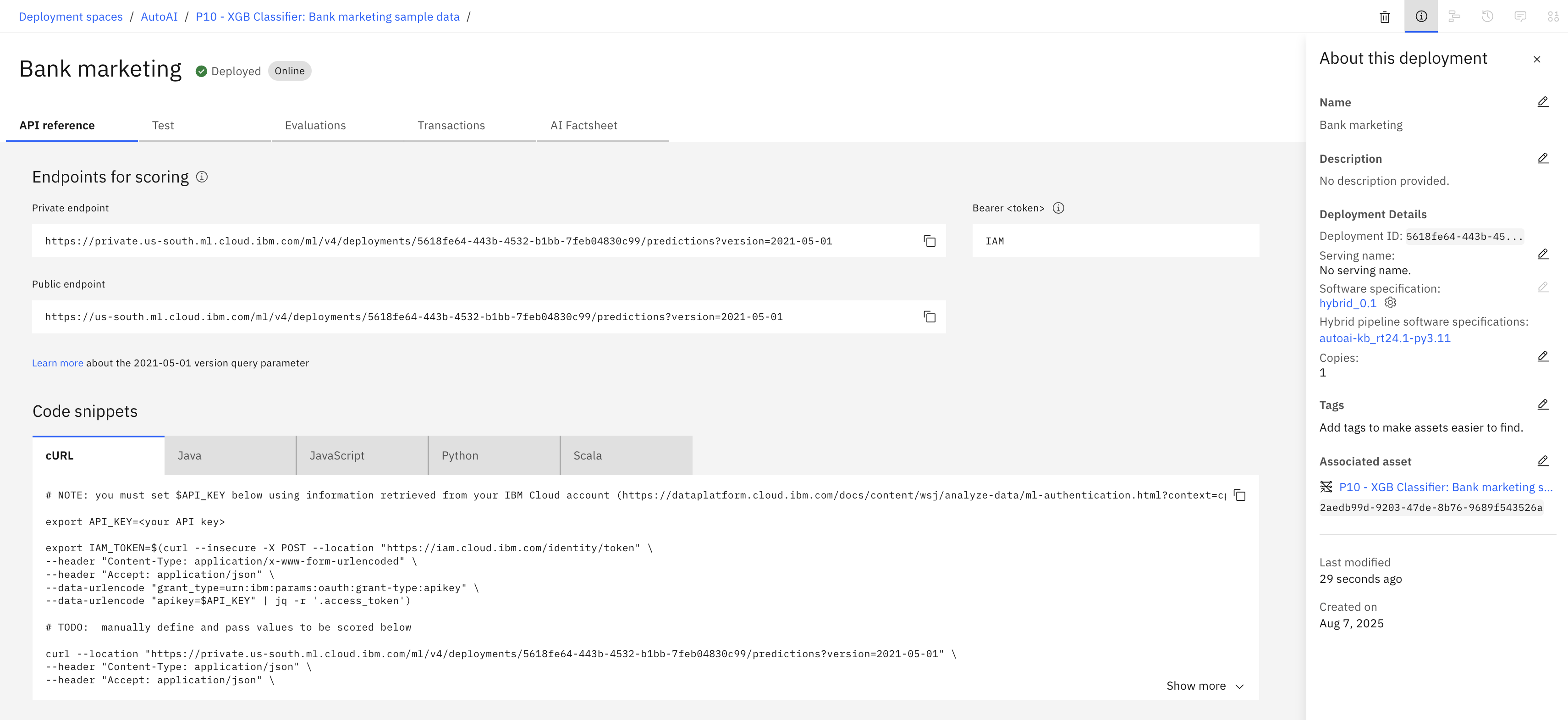

    06:20 Na guia "Referência de API", você encontrará o terminal de pontuação para referência futura.
    06:26 Você também encontrará snippets para várias linguagens de programação para utilizar esta implementação de seu aplicativo.

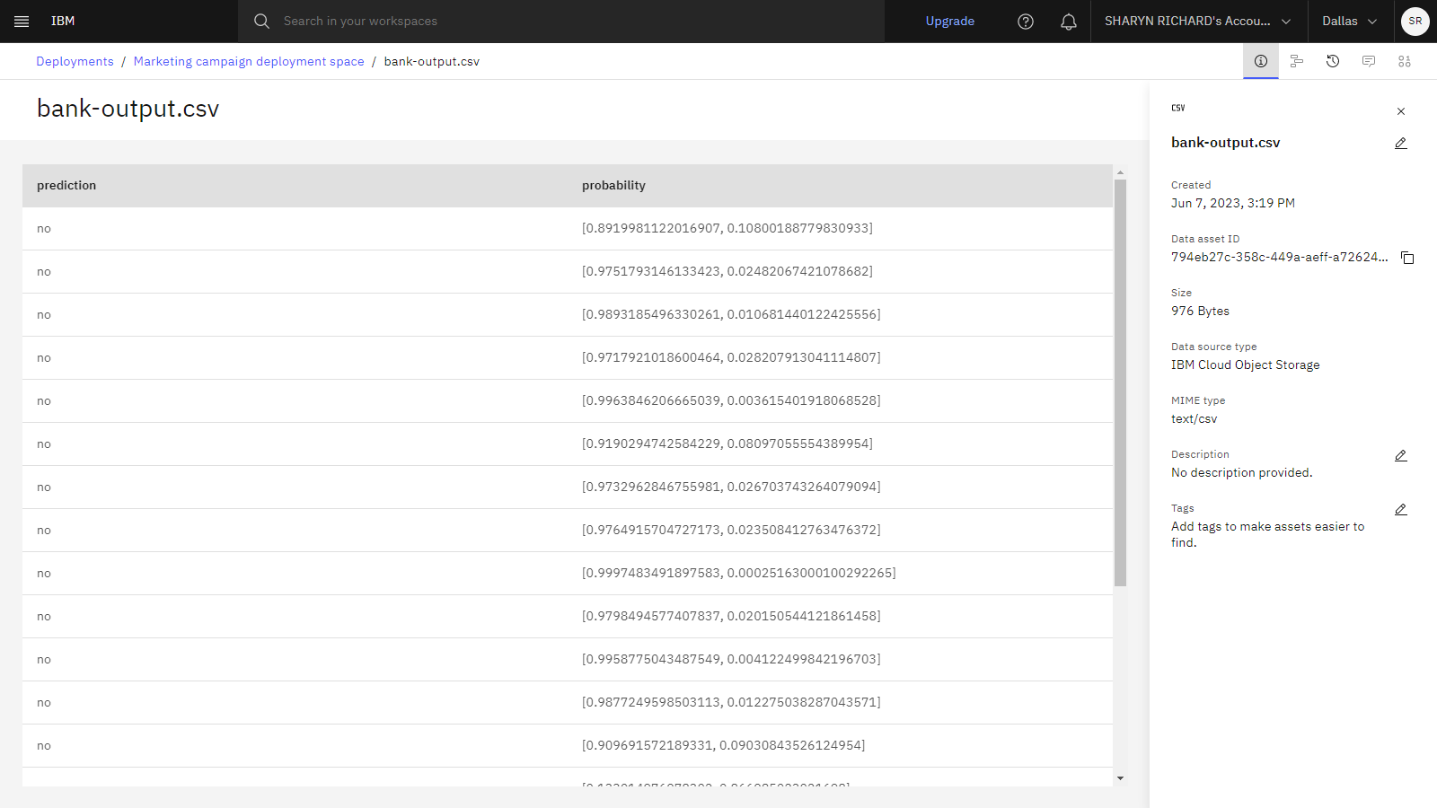

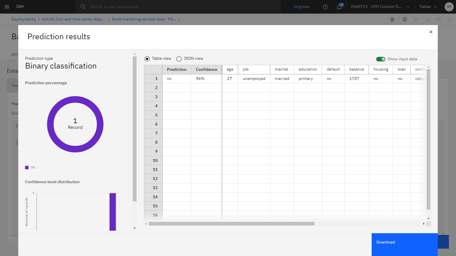

    06:35 Na guia "Teste", é possível testar a predição do modelo.
    06:40 É possível inserir dados de entrada de teste ou colar dados de entrada JSON, em seguida, clique em "Prever".
    06:52 Isso mostra que há uma probabilidade muito grande de que a primeira pessoa não assine um depósito a prazo e uma alta probabilidade de que a segunda pessoa assine um depósito a prazo.

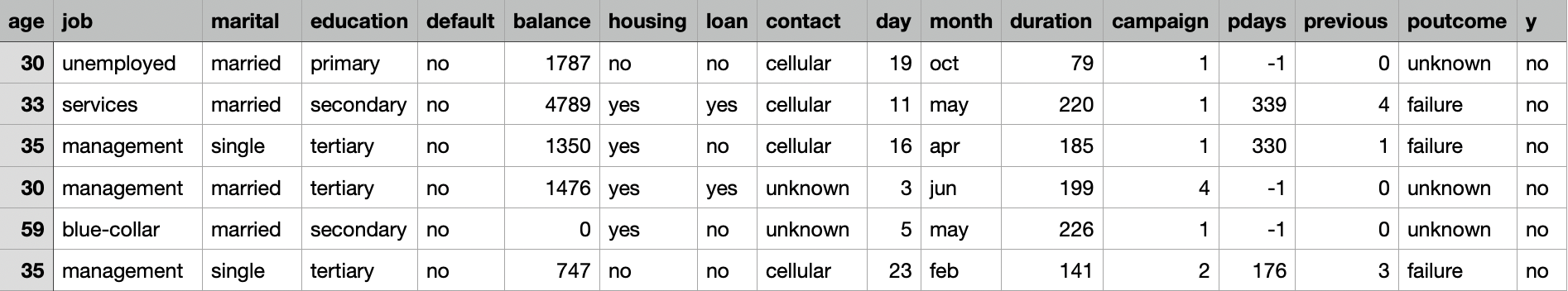

Dados de amostra
Os dados de amostra que são usados na experiência guiada são dados de marketing do UCI: Bank usados para prever se um cliente se inscreve em uma promoção de marketing do promotion.The são transferidos por upload automaticamente e disponibilizados para seu uso quando você seleciona Amostra do hub de recurso como a base para seu experimento.
Planilha do conjunto de dados de marketing do Banco

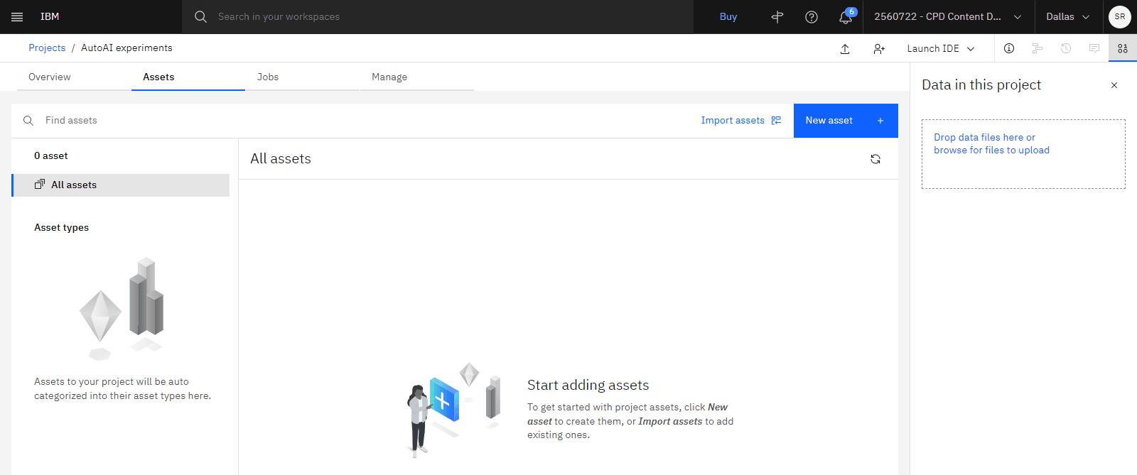

ícone de ponto de verificação Verifique seu progresso
A imagem a seguir mostra o novo projeto.

  4. Nesse experimento AutoAI de amostra, você verá que os Dados de Amostra de Marketing do Banco já estão selecionados para o seu experimento
    Escolha uma coluna de predição
  5. Revise as configurações de experimentos pré-configurados Com base no conjunto de dados e na coluna selecionada para predição, o AutoAI analisa um subconjunto dos dados e escolhe um tipo de predição e uma métrica para otimizar. Nesse caso, o tipo de predição é Classificação Binária, a classe positiva é Sime a métrica otimizada é ROC AUC & tempo de execução.
  6. Clique em Executar experimento. À medida que o modelo avança, você vê um infográfico que mostra o processo de construção dos oleodutos.

    Nota: se você não selecionou a opção para acessar o modelo no espaço depois de promovê-lo, será possível usar o menu de navegação para navegar para Implementações para selecionar seu espaço de implementação e modelo
  6. Com o modelo aberto, clique em Nova implementação..
    1. Selecione On-line como o Tipo de implementação.
    2. Especifique um nome para a implementação.
    3. Clique em Criar.
  7. Quando a implementação estiver concluída, clique no nome da implementação para visualizar a página de detalhes da implementação.
A imagem a seguir mostra a nova implementação.

  3. Clique em Prever para prever se um cliente com os atributos especificados provavelmente irá se inscrever para um tipo específico de conta. A predição resultante indica que esse cliente tem grandes chances de não se inscrever na promoção de marketing.
  4. Clique no X para fechar a janela Resultados de Previsão
A imagem a seguir mostra os resultados de testes da implementação. Os valores para sua predição podem ser diferentes dos valores na imagem a seguir.

Para uma implementação em lote, você fornece dados de entrada, também conhecidos como carga útil do modelo, em um arquivo CSV. Os dados devem ser estruturados como os dados de treinamento, com os mesmos cabeçalhos de coluna. A tarefa em lote processa cada linha de dados e cria uma previsão correspondente. Siga estas etapas para fazer upload dos dados de carga útil para o espaço de implementação:
  1. Copie e cole o seguinte texto em um editor de texto e salve o arquivo como bank-payload.csv.
    age,job,marital,education,default,balance,housing,loan,contact,day,month,duration,campaign,pdays,previous,poutcome
    30,unemployed,married,primary,no,1787,no,no,cellular,19,oct,79,1,-1,0,unknown

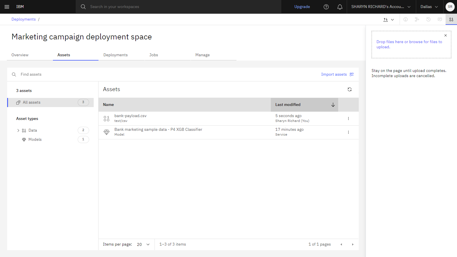

  2. Clique em seu espaço de implementação na trilha de navegação
    Trilha de navegação
  3. Clique na guia Ativos.
  4. Arraste o arquivo bank-payload.csv para o painel lateral e aguarde o upload do arquivo.
A imagem a seguir mostra a guia Ativos no espaço de implementação.
Guia Recursos no espaço de implementação

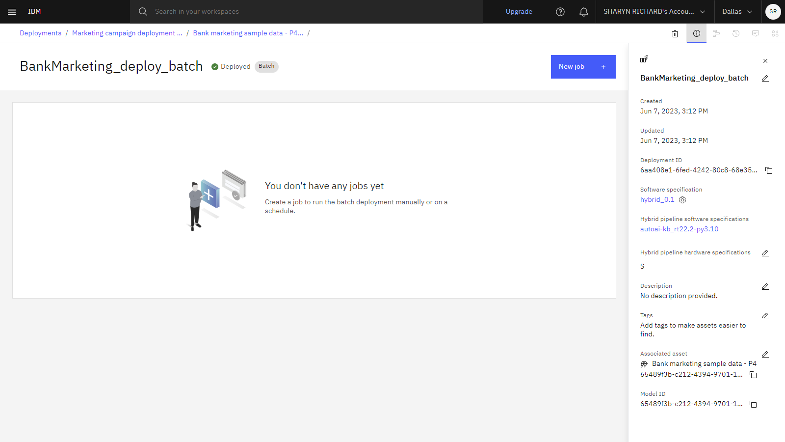

Tarefa 5b: Criar a implementação em lote
vídeo do tutorial de visualização Para visualizar esta tarefa, assista ao vídeo a partir do minuto 06:31.
Para processar um lote de entradas e ter a saída gravada em um arquivo, em vez de exibida em tempo real, crie uma tarefa de implementação em lote.
  1. Acesse a guia Ativos no espaço de implementação..
  2. Clique no menu Overflow Menu overflow do seu modelo e selecione Implantar.
  3. Para o Tipo de implementação, selecione Lote
  4. Digite um nome para a implementação
  5. Escolha a menor especificação de hardware.
  6. Clique em Criar.
A imagem a seguir mostra a implementação em lote.
Implementação em lote

Tarefa 5d: Visualizar a saída
vídeo do tutorial de visualização Para visualizar esta tarefa, assista ao vídeo a partir do minuto 07:35.
Siga estas etapas para revisar o arquivo de saída da tarefa em lote.
  1. Clique no nome da tarefa para ver o status..
  2. Quando o status mudar para Concluído, clique no nome do espaço de implementação na trilha de navegação.
  4. Clique no arquivo bank-output.csv para revisar os resultados de predição para as informações do cliente enviadas para processamento em lote. Para cada caso, a previsão retornou que a probabilidade é que esses clientes não assinariam a promoção bancária.
A imagem a seguir mostra os resultados da tarefa de implementação em lote.
