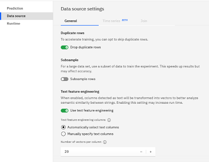

Depois de carregar o conjunto de dados e especificar a coluna de predição (Satisfação), as Configurações de Experimento selecionam a opção Usar engenharia de recursos de texto .
Configurações de origem de dados para usar engenharia de recursos de texto
Observe alguns dos detalhes para realizar o ajuste do experimento de análise de texto:
  • É possível aceitar a seleção padrão automática das colunas de texto ou praticar o exercício do controle especificando manualmente as colunas para a engenharia de recursos de texto.
  • À medida que o experimento é executado, um padrão de 20 recursos é gerado para a coluna de texto usando o algoritmo word2vec . É possível editar esse valor para aumentar ou diminuir o número de recursos. Quanto mais vetores você gerar mais preciso é o seu modelo, mas o tomador de treinamento mais longo.
  • O restante das opções se aplica a todos os tipos de experimentos para que você possa afinar como lidar com os dados finais de treinamento.

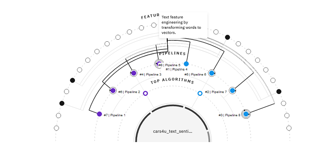

Execute o experimento para visualizar as transformações em andamento.
Tabela de classificação de pipeline do algoritmo..
Selecione o nome de um pipeline, em seguida, clique em Resumo do recurso para revisar as conversões de texto
Resumo de recurso de pipeline individual..
Também é possível salvar o pipeline de experimento como um bloco de notas e revisar as transformações como uma visualização.
