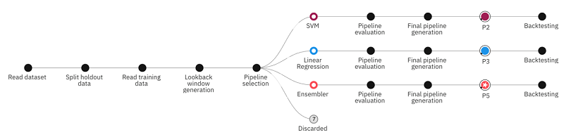

Depois de executar seu experimento de série temporal, é possível examinar os pipelines resultantes para obter insights sobre os detalhes do experimento. Os pipelines que usam recursos de Suporte são indicados pela tag de aprimoramento do SUP para distingui-los de dutos que não utilizam esses recursos. Para visualizar detalhes:
- Passe o mouse sobre nós na visualização para obter detalhes sobre os pipelines enquanto eles estão sendo gerados.
- Alterne para a visualização Mapa de progresso para ver uma visualização diferente do processo de treinamento. É possível passar o mouse sobre cada nó no processo para obter detalhes.
- Após os pipelines finais serem concluídos e gravados na tabela de classificação, será possível clicar em um pipeline para ver os detalhes de desempenho.
- Clique em Visualizar dutos descartados para visualizar os algoritmos que são usados para os pipelines que não são selecionados como principais executores.
- Salve o código do experimento como bloco de notas que é possível revisar.
- Salve um pipeline em particular como um notebook que você pode revisar.
