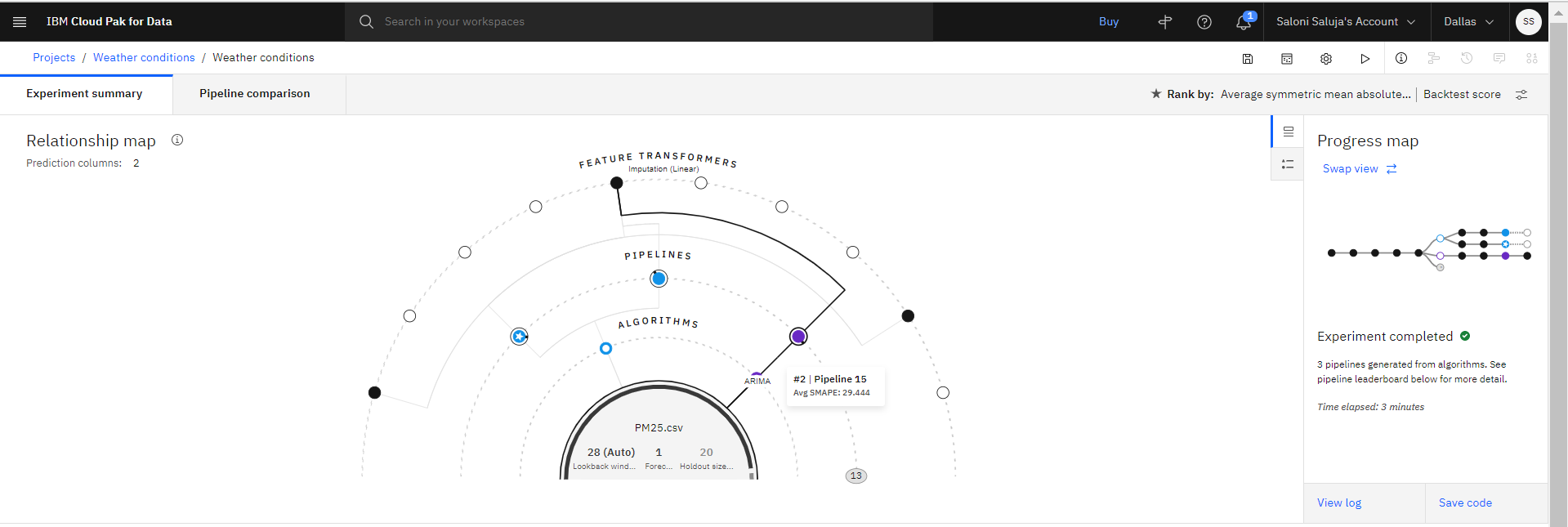

O experimento leva vários minutos para ser concluído. À medida que o experimento treina, o mapa de relacionamento mostra as transformações que são usadas para criar condutas. Siga estas etapas para revisar resultados do experimento e salvar o pipeline com o melhor desempenho.
  1. Opcional: passe o tempo sobre qualquer nó no mapa de relacionamento para obter detalhes sobre a transformação para um determinado pipeline..
    Mapa de relacionamento
