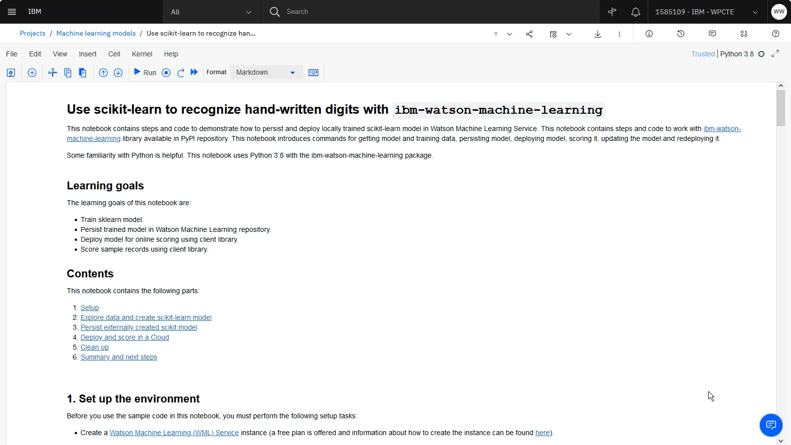

Você usará um notebook de amostra neste tutorial. Siga estas etapas para incluir o bloco de notas de amostra em seu projeto::
  1. Acesse o notebook Use sckit-learn to recognize hand-written digits (Usar o sckit-learn para reconhecer dígitos escritos à mão ) no hub de recursos.
  2. Clique em Incluir no projeto.
  3. Selecione o projeto na lista e clique em Incluir.
  4. Verifique o nome do bloco de notas e a descrição (opcional).
  5. Selecione um ambiente de tempo de execução para esse bloco de notas.
  6. Clique em Criar. Aguarde o carregamento do editor de bloco de notas.
  7. No menu, clique em Kernel> Reiniciar e Limpar Saídae, em seguida, confirme clicando em Reiniciar e Limpar Todas as Saídas para limpar a saída da última execução salva

A imagem a seguir mostra o novo bloco de notas.
A imagem a seguir mostra o novo notebook.

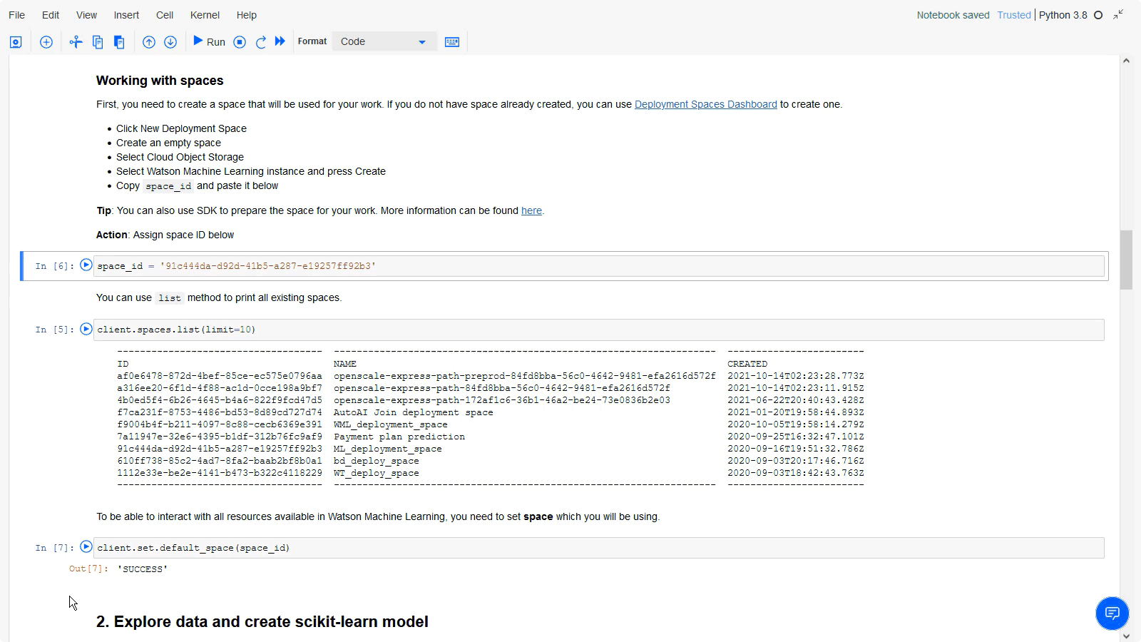

A primeira seção do notebook configura o ambiente especificando as credenciais do IBM Cloud e o local da instância do serviço watsonx.ai Runtime. Siga estas etapas para configurar o ambiente no bloco de notas:
  1. Role para a seção Configurar o ambiente.
  2. Escolha um método para obter a chave de API e o local.
  3. Cole sua chave de API e localização na célula 1.
  4. Clique no ícone Executar Executar para executar seu código nas células 1 e 2.
  5. Execute a célula 3 para instalar o pacote ibm-watson-machine-learning ..
  6. Execute a célula 4 para importar o cliente API e criar a instância do cliente API usando suas credenciais.
  7. Execute a célula com o código client.spaces.list(limit=10) para ver uma lista de todos os espaços de implementação existentes Se você não tiver um espaço de implementação, siga estas etapas:
    1. Abra outra guia com a sua implementação do Cloud Pak for Data.
    2. No Menu de Menu de NavegaçãoNavegação, clique em Implantações.
    3. Clique em Novo espaço de implementação.
    4. Inclua um nome e descrição opcional para a implementação.
    5. Clique em Criar, em seguida, Visualizar novo espaço.
    6. Clique na guia Gerenciar ..
    7. Copie o GUID do espaço e feche a guia, este valor será o seu space_id.
  8. Copie e cole o ID do espaço de implementação apropriado na célula com o código space_id = 'PASTE YOUR SPACE ID HERE', em seguida, execute essa célula e a célula com o código client.set.default_space(space_id) para configurar o espaço padrão.

A imagem a seguir mostra o bloco de notas com todas as variáveis de ambiente configuradas.
A imagem a seguir mostra o notebook com todas as variáveis de ambiente criadas.

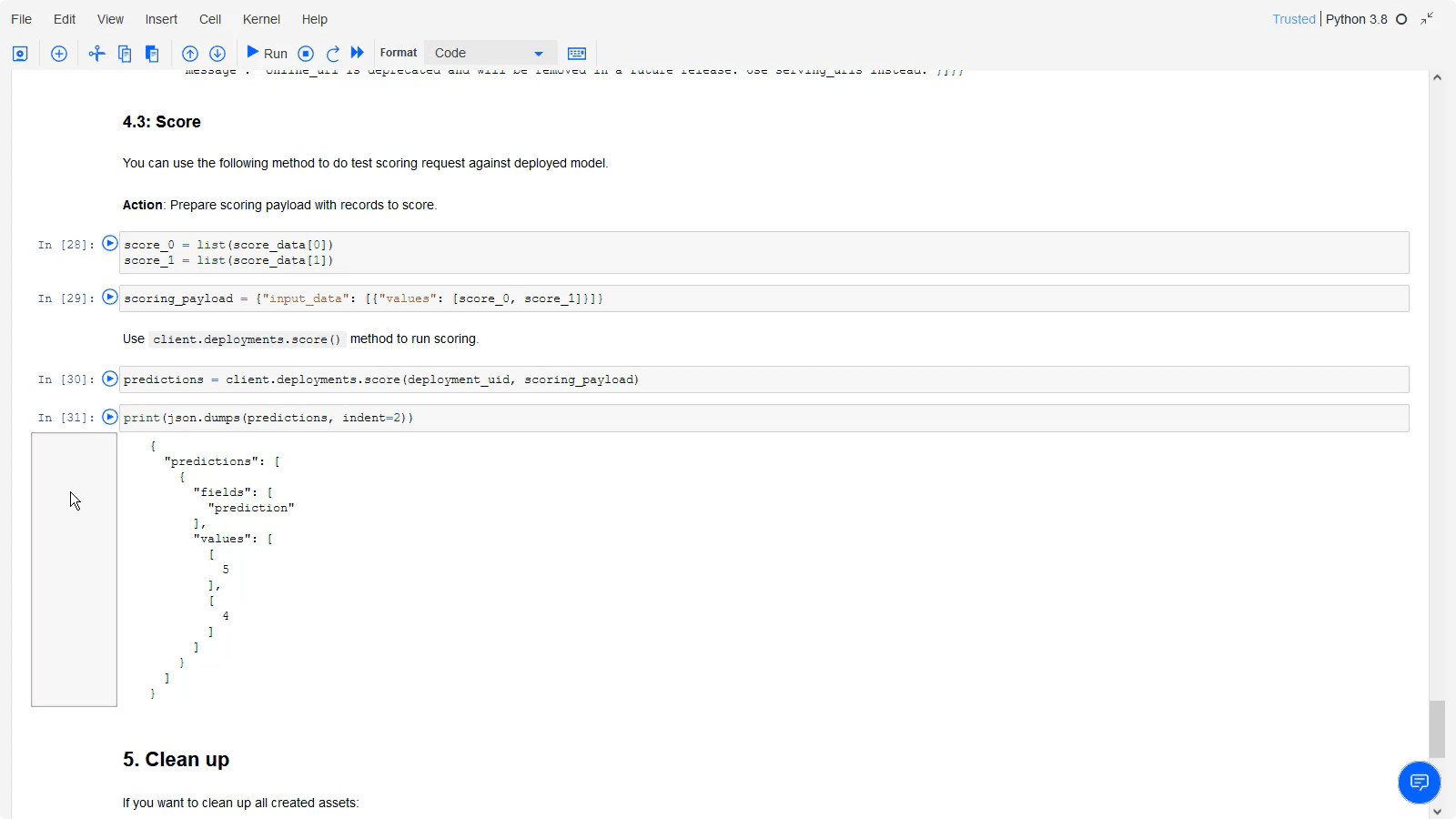

  4. Execute as células na seção Implementar e pontuar para criar a implementação online, obter detalhes da implementação e enviar uma solicitação de pontuação para o modelo implementado para ver a predição.

A imagem a seguir mostra o notebook com a predição.
A imagem a seguir mostra o notebook com a previsão.

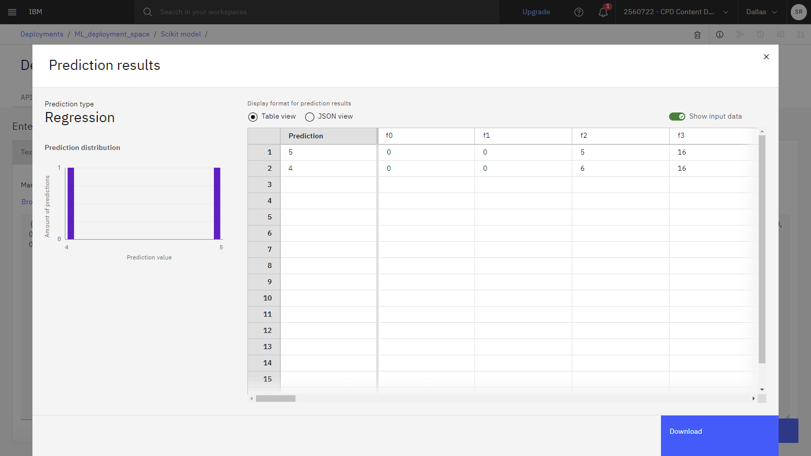

  7. Clique na guia Testar. É possível testar o modelo implementado colando o código JSON a seguir:
       {"input_data": [{"values": [[0.0, 0.0, 5.0, 16.0, 16.0, 3.0, 0.0, 0.0, 0.0, 0.0, 9.0, 16.0, 7.0, 0.0, 0.0, 0.0, 0.0, 0.0, 12.0, 15.0, 2.0, 0.0, 0.0, 0.0, 0.0, 1.0, 15.0, 16.0, 15.0, 4.0, 0.0, 0.0, 0.0, 0.0, 9.0, 13.0, 16.0, 9.0, 0.0, 0.0, 0.0, 0.0, 0.0, 0.0, 14.0, 12.0, 0.0, 0.0, 0.0, 0.0, 5.0, 12.0, 16.0, 8.0, 0.0, 0.0, 0.0, 0.0, 3.0, 15.0, 15.0, 1.0, 0.0, 0.0], [0.0, 0.0, 6.0, 16.0, 12.0, 1.0, 0.0, 0.0, 0.0, 0.0, 5.0, 16.0, 13.0, 10.0, 0.0, 0.0, 0.0, 0.0, 0.0, 5.0, 5.0, 15.0, 0.0, 0.0, 0.0, 0.0, 0.0, 0.0, 8.0, 15.0, 0.0, 0.0, 0.0, 0.0, 0.0, 0.0, 13.0, 13.0, 0.0, 0.0, 0.0, 0.0, 0.0, 6.0, 16.0, 9.0, 4.0, 1.0, 0.0, 0.0, 3.0, 16.0, 16.0, 16.0, 16.0, 10.0, 0.0, 0.0, 5.0, 16.0, 11.0, 9.0, 6.0, 2.0]]}]}
  8. Clique em Prever. A predição resultante indica que os dígitos escritos à mão são 5 e 4.

A imagem a seguir mostra a guia Teste com a predição.
A imagem a seguir mostra a guia Teste com a previsão.
