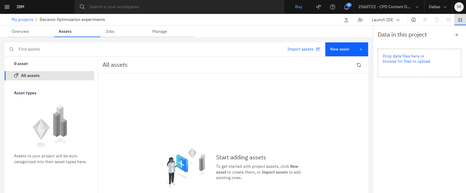

Tarefa 1: Abrir um Projeto
É necessário um projeto para armazenar os dados e o experimento AutoAI . É possível usar um projeto existente ou criar um projeto.
  1. No Menu de Menu de NavegaçãoNavegação, selecione Projetos > Exibir todos os projetos.
  2. Abra um projeto existente. Se você deseja usar um novo projeto:
    1. Clique em Novo projeto.
    2. Selecione Criar um projeto vazio.
    3. Digite um nome e descrição opcional para o projeto.
    4. Escolha uma instância de serviço de armazenamento de objetos existente ou crie uma nova.
    5. Clique em Criar.
  3. Quando o projeto abrir, clique na guia Gerenciar e selecione a página Serviços e integrações.
    1. Na guia IBM , clique em Associar serviço.
    2. Selecione sua instância de tempo de execução watsonx.ai. Se você ainda não tiver uma instância do serviço watsonx.ai Runtime provisionada, siga estas etapas:
      1. Clique em Novo serviço
      2. Selecione watsonx.ai Runtime.
      3. Clique em Criar.
      4. Selecione a nova instância de serviço na lista.
    3. Clique em Associar serviço.
    4. Se necessário, clique em Cancelar para retornar para a página Serviços e Integrações
Para obter mais informações, consulte Criação de um projeto.
ícone de ponto de verificação Verifique seu progresso
A imagem a seguir mostra o novo projeto.

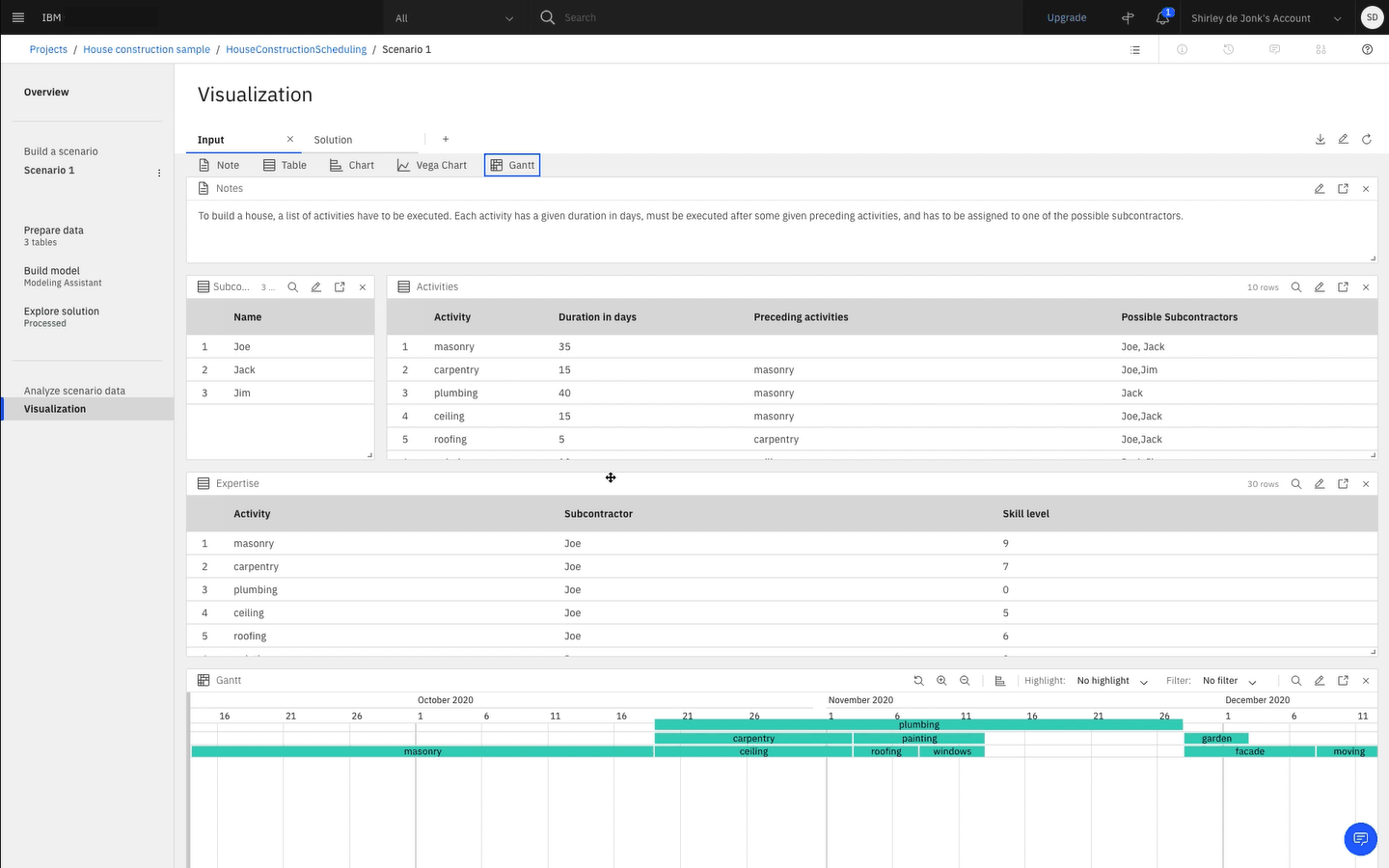

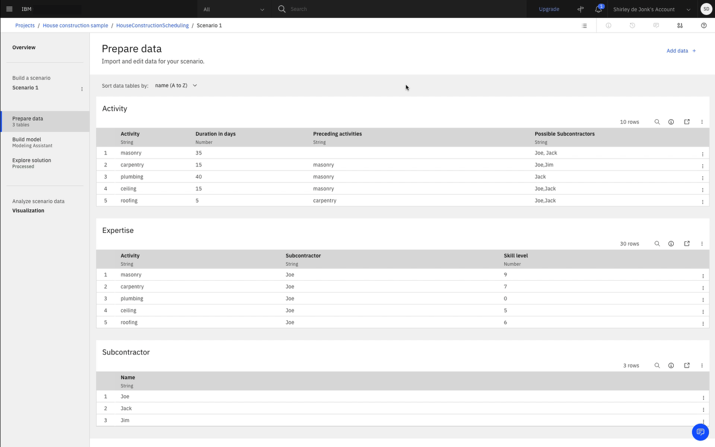

Tarefa 3: Construa um modelo e visualize um resultado de cenário
vídeo do tutorial de visualização Para visualizar esta tarefa, assista ao vídeo a partir de 01:47.
Siga estas etapas para construir um modelo e visualizar o resultado usando o Decision Optimization Modeling Assistant
  1. Na área de janela à esquerda, clique em Modelo de construção para abrir o Modeling Assistant Esse modelo foi construído com o Modeling Assistant para que seja possível ver que os objetivos e as restrições estão em linguagem natural, mas também é possível formular seu modelo em Python, OPL ou importar modelos CPLEX e CPO.
  2. Clique em Executar para executar o cenário para resolver o modelo e aguarde a execução ser concluída.
  3. Quando a execução for concluída, a visualização Explorar solução será exibida. Sob a guia Resultados , clique em Ativos da solução para ver os valores resultantes (melhores) para variáveis de decisão. Essas tabelas de solução são exibidas em ordem alfabética por padrão.
  4. No painel esquerdo, selecione Visualização.
  5. Na guia Soluções , selecione Gantt para visualizar o cenário com o planejamento ideal.
A imagem a seguir mostra a página Visualização com um gráfico de Gantt.
A imagem a seguir mostra a página de Visualização com um gráfico de Gantt.

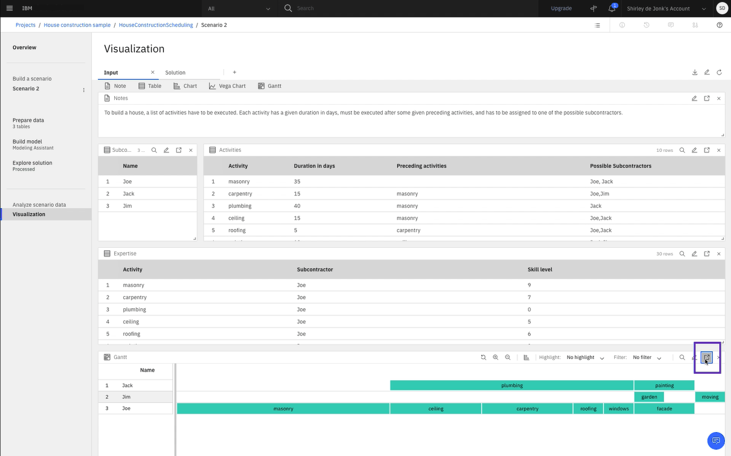

Tarefa 4: Alterar os objetivos e restrições do modelo
vídeo do tutorial de visualização Para visualizar esta tarefa, assista ao vídeo a partir do minuto 03:01.
Agora, você quer fazer uma mudança para a sua formulação de modelo para considerar um objetivo adicional. Siga estas etapas para alterar os objetivos e restrições do modelo:
  1. Clique em Modelo de construção.
  2. No painel esquerdo, clique no menu Excesso Menu overflow ao lado do Cenário 1 e selecione Duplicar.
  3. Para o nome, digite Scenario 2 e clique em Criar.
  4. Para o Cenário 2, inclua um objetivo no modelo para otimizar a qualidade do trabalho com base no conhecimento de cada contratado.
    1. Em Incluir no modelono campo de procura, digite overall qualitye pressione Enter.
    2. Expanda a seção Objetivo.
    3. Clique em Maximizar a qualidade geral das designações de Subcontratado-Atividade de acordo com a tabela de valores de designação para incluí-lo como um objetivo. Este novo objetivo agora é listado sob a seção Objetivos juntamente com o objetivo Minimizar o tempo para concluir todas as atividades.
    4. Para o objetivo que você acabou de incluir, clique em tabela de valores de designação e selecione Conhecimento. Uma lista de parâmetros de Conhecimento é exibida.
    5. Nesta lista, clique em definição para mudar o campo que define o conhecimento do contratado e selecione Nível de habilidade.
  5. Clique em Executar para executar o cenário para construir o modelo e aguarde a execução ser concluída.
  6. Retorne à página Explorar solução para visualizar os Objetivos e Ativos da solução.
  7. No painel esquerdo, selecione Visualização.
  8. Na guia Soluções , selecione Gantt para visualizar o cenário com o planejamento ideal.
  9. Clique em Visão geral na área de janela esquerda para comparar estatísticas entre o Cenário 1 e o Cenário 2.
A imagem a seguir mostra a página Visualização com o novo gráfico de Gantt.
A imagem a seguir mostra a página de Visualização com o novo gráfico de Gantt

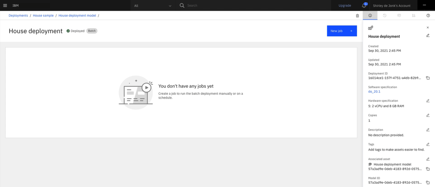

Tarefa 5: Implementar o modelo
vídeo do tutorial de visualização Para visualizar esta tarefa, assista ao vídeo a partir do minuto 04:07.
Em seguida, siga estas etapas para promover o modelo para um espaço da implementação e criar uma implementação:
  1. Clique no menu Overflow Menu overflow ao lado do Cenário 1 e selecione Salvar para implantação.
  2. No campo Nome do modelo , digite House Constructione selecione Avançar.
  3. Revise as informações do modelo e depois clique em Salvar.
  4. Depois que o modelo é salvo com sucesso, uma barra de notificação é exibida com um link para o modelo. Clique em Visualizar no projeto.
    1. Se você perder a notificação, então clique no nome do projeto na trilha de navegação.
    2. Clique na guia Ativos no projeto
    3. Clique no modelo de Construção de Casa
  5. Clique no ícone Promover para o espaço Promover para o espaço de implementação de implantação.
    1. Para o Espaço de Destino, selecione Amostra de Casa (ou seu espaço de implementação) na lista..
    2. Marque a opção para Verificar Acessar o modelo no espaço após implementá-lo.
    3. Clique em Promover.
  6. Após o modelo ser promovido com sucesso, o modelo de Construção de Casa é exibido no espaço de implementação
  7. Clique em Nova implementação.
    1. Para o nome da implementação, digite House deployment.
    2. Para a Definição de hardware, selecione 2 CPU e 8 GB de RAM na lista.
    3. Clique em Criar.
  8. Aguarde o status de implementação ser alterado para Implementado.
A imagem a seguir mostra a implementação do House.
A imagem a seguir mostra a página Visualização com a implementação do House

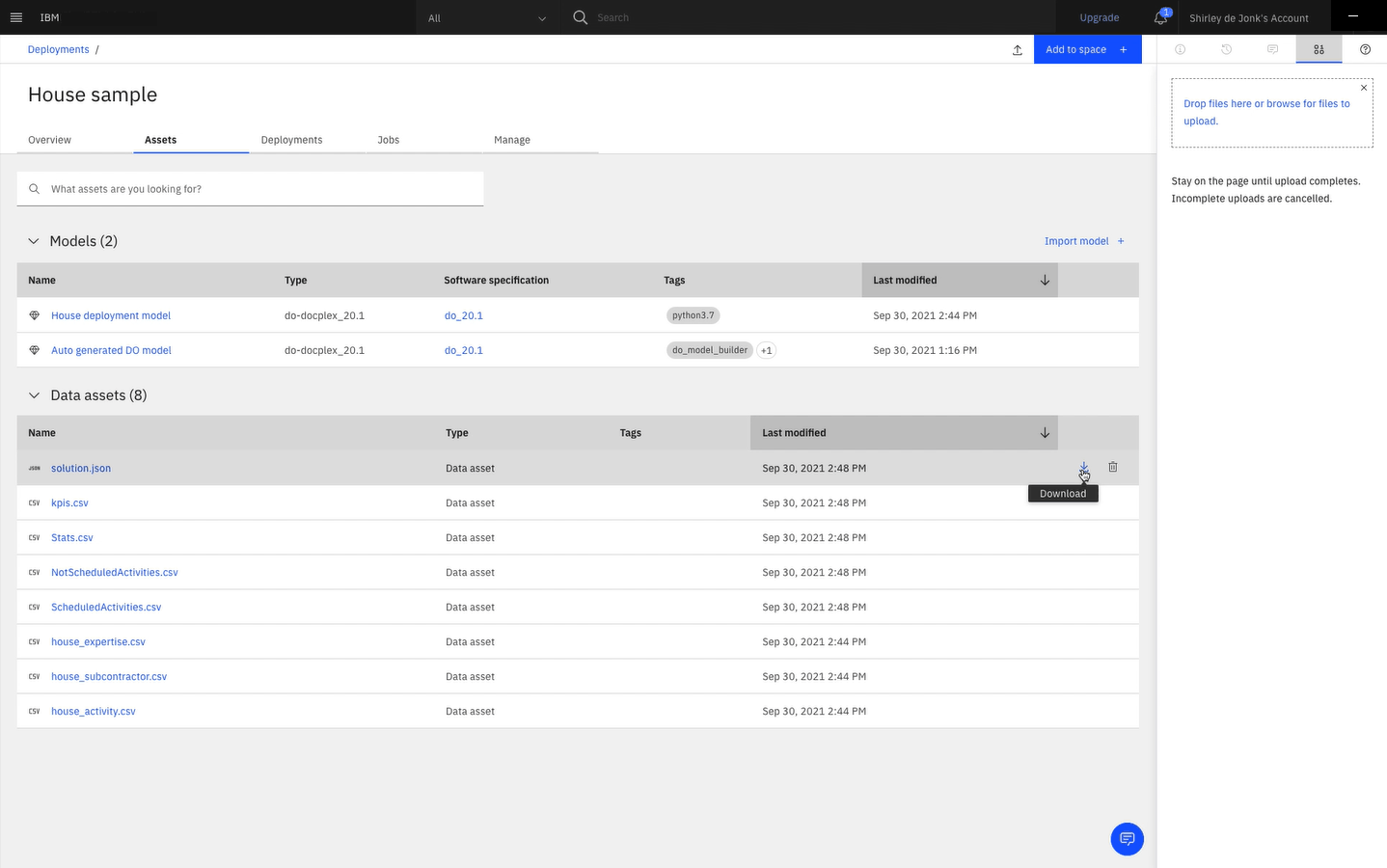

Tarefa 6: Teste um modelo
vídeo do tutorial de visualização Para visualizar esta tarefa, assista ao vídeo a partir de 04:55.
Para testar o modelo com um cenário, você deve fazer o upload de arquivos de dados do seu computador para o espaço de implementação. Siga estas etapas para testar o modelo criando um trabalho usando os arquivos ` CSV ` incluídos no arquivo ZIP de exemplo:
  1. Clique em Amostra de Casa (ou seu espaço de implementação) na trilha de navegação para retornar ao espaço de implementação.
  2. Clique na guia Ativos.
    1. No arquivo HouseConstructionScheduling.zip em seu computador, você encontrará vários arquivos CSV na pasta .contêineres > Cenário 1.
    2. Clique no ícone Carregar Fazer upload de ativos para projeto recurso para abrir o painel Dados.
    3. Arraste os arquivos Subcontractor.csv, Activity.csve Expertise.csv para dentro da área Solte os arquivos aqui ou procure arquivos para upload no painel Dados.
  3. Clique na guia Implementações.
  4. Clique em Implementação de Casa
  5. Agora, para enviar uma tarefa para pontuar o modelo, clique em Nova tarefa
  6. Para o nome da tarefa, digite House construction job.
  7. Clique em Avançar.
  8. Selecione os valores padrão na página Configurar e clique em Avançar.
  9. Selecione os valores padrão na página Planejamento e clique em Avançar.
  10. Selecione os valores padrão na página Notificar e clique em Avançar.
  11. Na página Escolher dados, na seção Entrada, selecione os ativos de dados correspondentes que você carregou anteriormente em seu espaço para cada ID de entrada.
    1. Para ID de entrada Subcontractor.csv, clique em Selecionar origem de dados > Ativo de dados > Subcontractor.csv > Confirmar.
    2. Para ID de entrada Activity.csv, clique em Selecionar origem de dados > Ativo de dados > Activity.csv > Confirmar.
    3. Para ID de entrada Expertise.csv, clique em Selecionar origem de dados > Ativo de dados > Expertise.csv> Confirmar.

  15. Na página de modelo Implementação da Casa , clique na tarefa que você criou denominada Tarefa de Construção da Casa para ver seu status
  16. Após a conclusão da execução da tarefa, clique em Amostra do House (ou seu espaço de implementação) para retornar ao espaço de implementação.
  17. Na guia Ativos, você verá os arquivos de saída:
    • AgendedActivities.csv
    • NotScheduledactivities.csv
    • stats.csv
    • kpis.csv
    • solution.json
    • log.txt
  18. Para cada um desses ativos, clique no ícone Download e, em seguida, visualize cada um desses arquivos.
