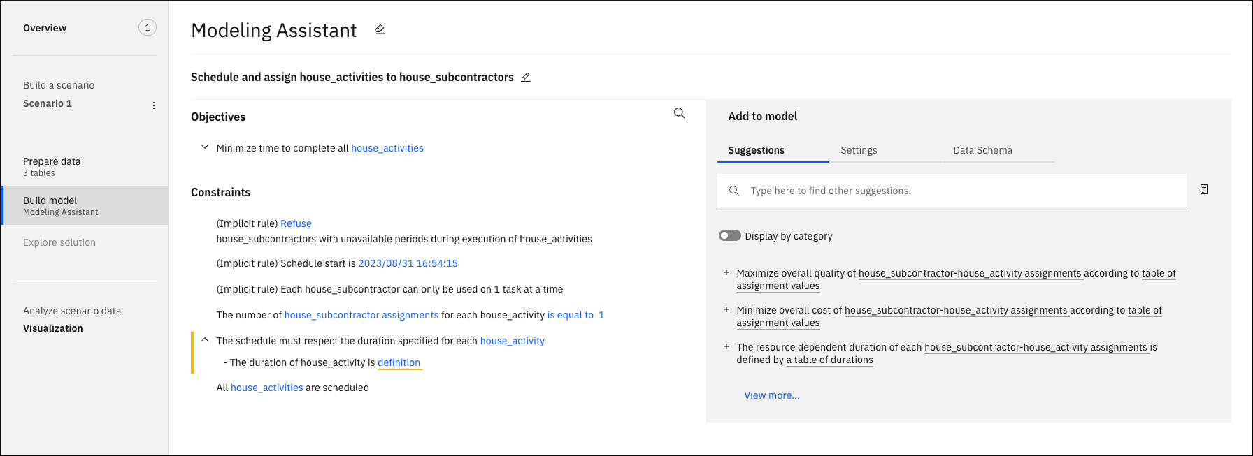

Sua formulação de modelo
Agora que você especificou o problema que deseja resolver, o Modeling Assistant fornece uma formulação parcialmente concluída nesta visualizaçãode modelo A área de janela Objetivos e Restrições contém o modelo que você executará A área de janela Incluir no modelo contém mais sugestões que podem ser incluídas em sua fórmula de modelo Se você tiver redimensionado sua janela, é possível que a área de janela Incluir no Modelo apareça sob a área de janela Objetivos e Restrições.
O modelo consiste em um objetivo a ser alcançado (maximizado ou minimizado) e algumas restrições que devem ser satisfeitas. Para problemas de planejamento como este, seu objetivo é elaborar o melhor planejamento. O melhor, nesse caso, seria aquele no qual o tempo de conclusão de todas as atividades é minimizado. (Você deseja concluir a construção da casa o mais rápido possível, já que isso reduzirá os custos). Esse objetivo e também algumas restrições de planejamento padrão foram incluídos automaticamente em seu modelo. Também é possível usar o campo de procura Objetivos para procurar os objetivos e restrições.
Visualização de modelo mostrando a área de janela Função e restrições de Objetivo e a área de janela de sugestões possíveis
Essas restrições de planejamento asseguram que:
  • O planejamento será executado a partir do horário de início que você definir para seu projeto de construção
  • Cada subcontratada pode ser designada apenas a uma tarefa por vez.
  • Cada atividade tem uma subcontratada designada a ela
  • Todas as atividades estão presentes no planejamento, em outras palavras, nenhuma atividade pode ser omitida do planejamento
  • O tempo de duração para cada atividade é respeitado
É possível que suas restrições sejam exibidas em uma ordem diferente. Também há uma restrição que é incluída automaticamente em todos os problemas de planejamento com designação. Isso permite que você aceite ou se recuse a designar subcontratadas que tenham períodos indisponíveis durante as atividades que são planejadas. Nesse exemplo, os períodos indisponíveis não são considerados, portanto, deixe essa restrição como ela aparece por padrão.
Algumas restrições têm mais detalhes que podem ser exibidos ou ocultos clicando nas setas em cada linha. Uma barra próxima da restrição indica que há um valor ou definição que você deve incluir. É possível incluir itens clicando no termo mostrado sublinhado e digitando ou selecionando em uma lista suspensa, e é necessário concluir o modelo antes de executá-lo, mas antes disso, salve uma cópia duplicando o cenário, conforme explicado posteriormente nesta seção.
Na visualização do modelo do seu cenário, se você clicar no ícone Substituir ícone (seta) Substituir ao lado de Modeling Assistant, você retornará à tela onde pode escolher se deseja criar seu modelo em Python ou OPL, com o Modeling Assistant ou em um Pythonnotebook ou importar um modelo existente. Se escolher substituir seu modelo neste estágio, você sobrescreverá o modelo atual e perderá suas mudanças. Se você deseja manter uma cópia de seu trabalho atual em andamento, crie um novo cenário antes de mudar o modelo.

Conclua as restrições destacadas. Defina uma duração para cada atividade e um início de Planejamento em suas restrições:
  1. Se necessário, expanda a restrição de duração clicando na seta nesta linha para exibir a definição completa. Selecione definition que é mostrado destacado e escolha o nome da coluna Duration in days A unidade de duração padrão expressa na unidade de duração padrão é incluída no término da restrição. É possível modificar isso clicando em unidade de duração padrão e selecionando dias, mas a unidade padrão é dias. Também é possível modificar a unidade de duração padrão e customizar como as datas e horários serão definidos no painel Configurações. Após você ter concluído a restrição de duração, a linha não fica mais em destaque.
    Restrição de duração concluída
  2. Na restrição de início do Planejamento, clique na data exibida. Em seguida, insira uma data (ou uma data e hora) e selecione-a no menu suspenso para substituir a data atualmente exibida. Se você inserir uma data sem uma hora, a hora padrão a ser usada será 0h.
As restrições não são mais destacadas após você inserir valores. O modelo, no entanto, ainda não está concluído. Talvez você queira certificar-se de que seu planejamento leve em conta a ordem de precedência das tarefas, para que cada atividade possa ser iniciada somente após aquelas que devem precedê-la. Essa restrição será incluída mais tarde.
Se o seu modelo tivesse mais objetivos e restrições, você poderia navegar ou filtrá-los usando o campo de procura Encontrar em meus objetivos e restrições.
É possível optar por Desativar ou Remover qualquer um dos objetivos ou restrições em seu modelo, clicando nos 3 pontos verticais ao lado da declaração. Esse menu também permite reorganizar a ordem de suas instruções, movendo-as para cima e para baixo e também é possível duplicar uma instrução.
Quando tiver concluído seu modelo, ou quando não houver objetivos ou restrições ainda em destaque, é possível executá-lo para encontrar uma solução que decidirá o planejamento ideal com base em seus modelos de objetivos e restrições.
