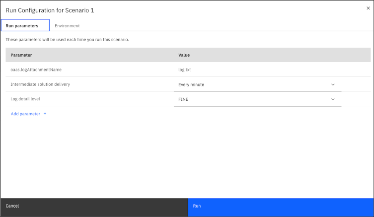

Ao clicar no ícone Configuração de execução. Ícone Configurar execução próximo ao botão Executar no Preparar dados, Construir modeloou no Explorar solução visualizar, uma janela é aberta mostrando os valores de parâmetro configurados atualmente.
Executar área de janela de configuração para o cenário 1
Nessa janela, é possível selecionar e editar diferentes parâmetros de configuração de execução
É possível clicar em Incluir parâmetro e, em seguida, escolher entre os seguintes parâmetros no menu suspenso Selecionar parâmetros.

Depois de configurar os parâmetros de configuração de execução, esses valores serão usados para todas as execuções subsequentes para esse cenário.
É possível remover parâmetros configurados passando o mouse sobre o parâmetro e clicando no ícone Remover .
