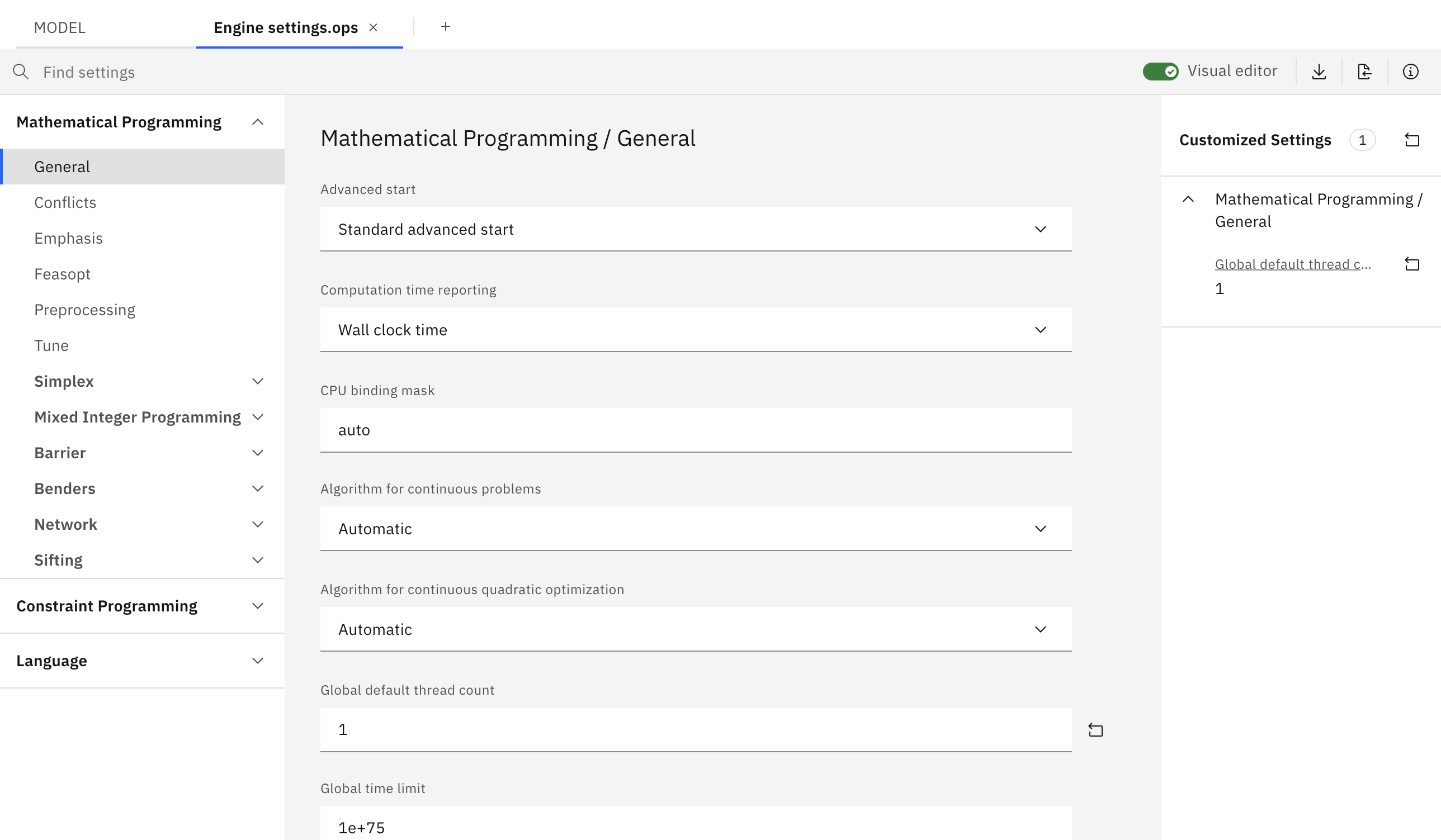

Clique em + (sinal de mais) e selecione Incluir arquivo de configurações do mecanismo no Construir modelo visualizar. O Editor Visual é aberto, no qual é possível ver os valores de parâmetros padrão, que são organizados em categorias diferentes, que podem ser customizados para seu modelo Também é possível procurar parâmetros específicos inserindo um nome no campo de procura Localizar Configurações .
Nessa janela, é possível selecionar diferentes parâmetros ou campos de edição Se você modificar os parâmetros padrão, uma área de janela Configurações Customizadas que lista suas mudanças aparecerá.

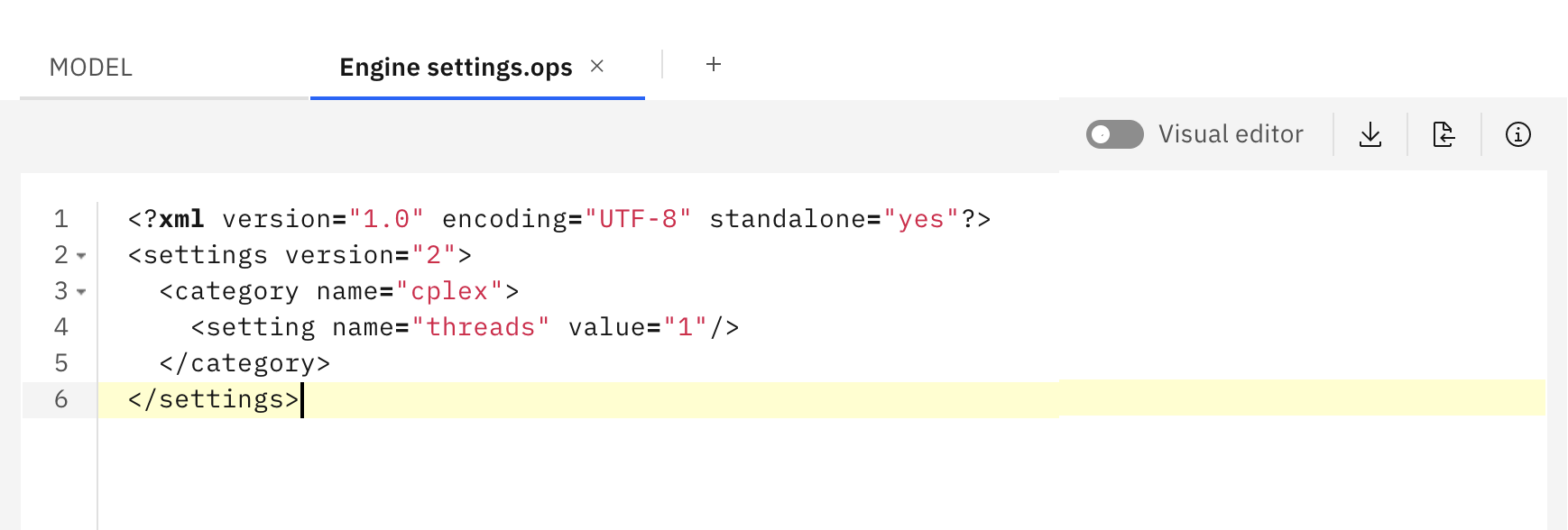

É possível alternar o Editor Visual para a posição desativada para visualizar suas mudanças em um editor XML. O arquivo, quando exibido no editor XML, contém apenas os parâmetros alterados e não lista todos os parâmetros padrão. Você também pode editar os parâmetros neste editor XML e suas alterações serão exibidas no Editor visual quando você alterna a chave de volta para a posição ligada.
