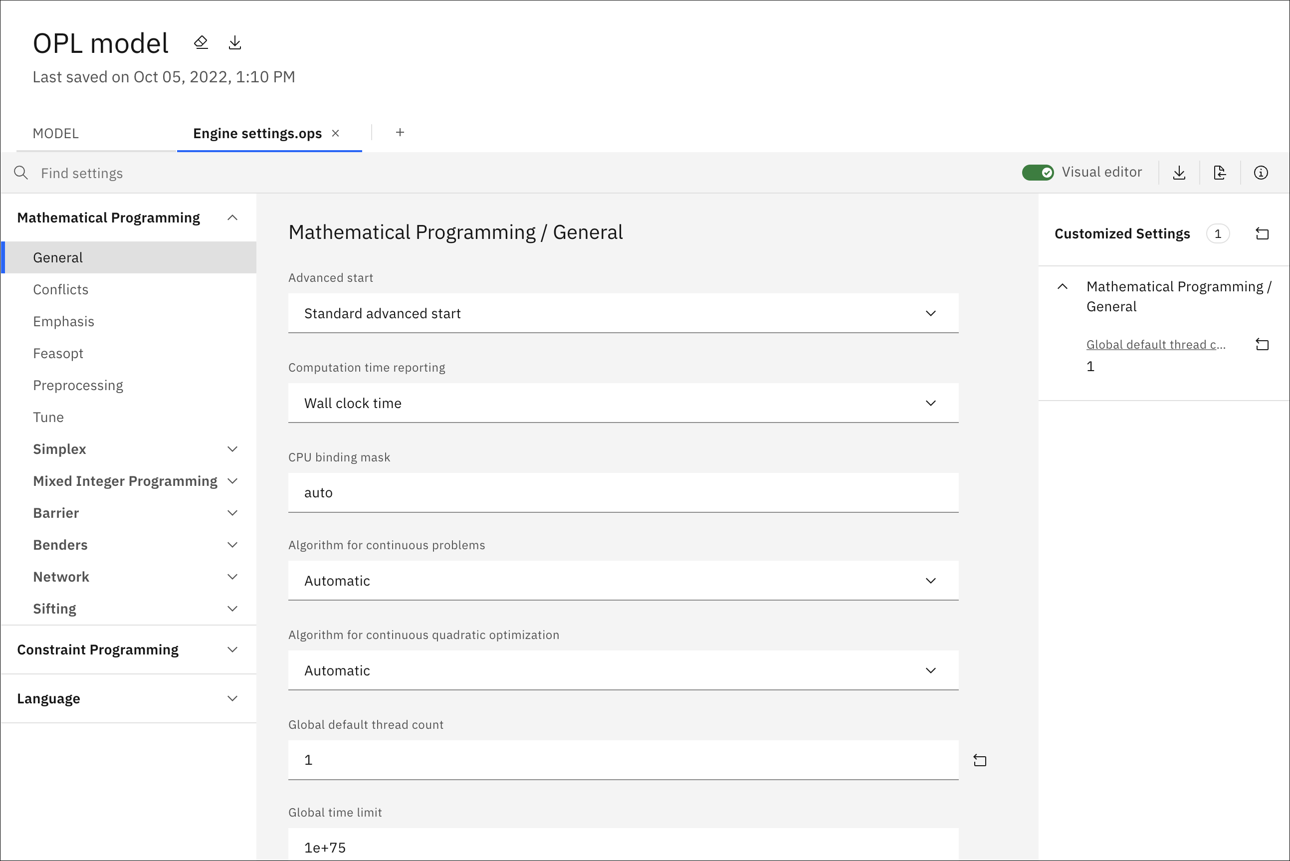

Clique + (sinal de mais) e selecione Adicionar arquivo de configurações do mecanismo no Modelo de construção visualizar . O Editor visual é aberto onde você pode ver os valores de parâmetro padrão, organizados em categorias diferentes, que podem ser personalizados para seu modelo. Você também pode pesquisar parâmetros específicos inserindo um nome no campo Encontrar configurações campo de pesquisa.
Nessa janela, é possível selecionar diferentes parâmetros ou campos de edição Se você modificar os parâmetros padrão, uma área de janela Configurações Customizadas que lista suas mudanças aparecerá.

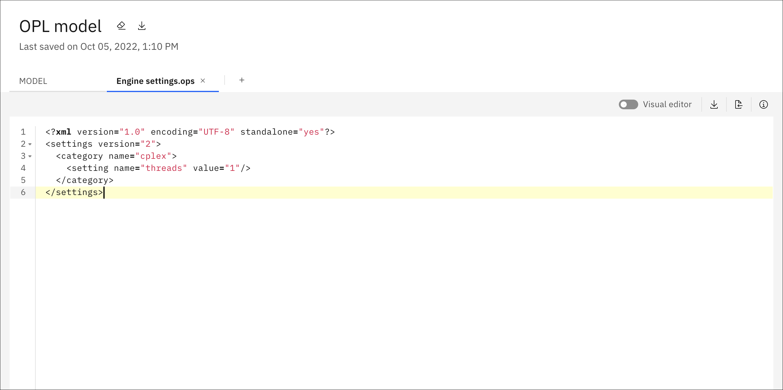

Você pode alternar o editor visual alternar para a posição de desconto para visualizar suas alterações em um editor XML. O arquivo, quando exibido no editor XML, contém apenas os parâmetros alterados e não lista todos os parâmetros padrão. Você também pode editar os parâmetros neste editor XML e suas alterações serão exibidas no Editor visual quando você alterna a chave de volta para a posição ligada.
Você pode importar um arquivo .ops para usar para as configurações do seu motor, mas você só pode ter um arquivo de configurações do motor para o seu modelo. A importação desse arquivo pode ser útil se você tiver alguns parâmetros não padrão que especificou no IBM ILOG CPLEX Optimization Studio que deseja importar para seu experimento.
