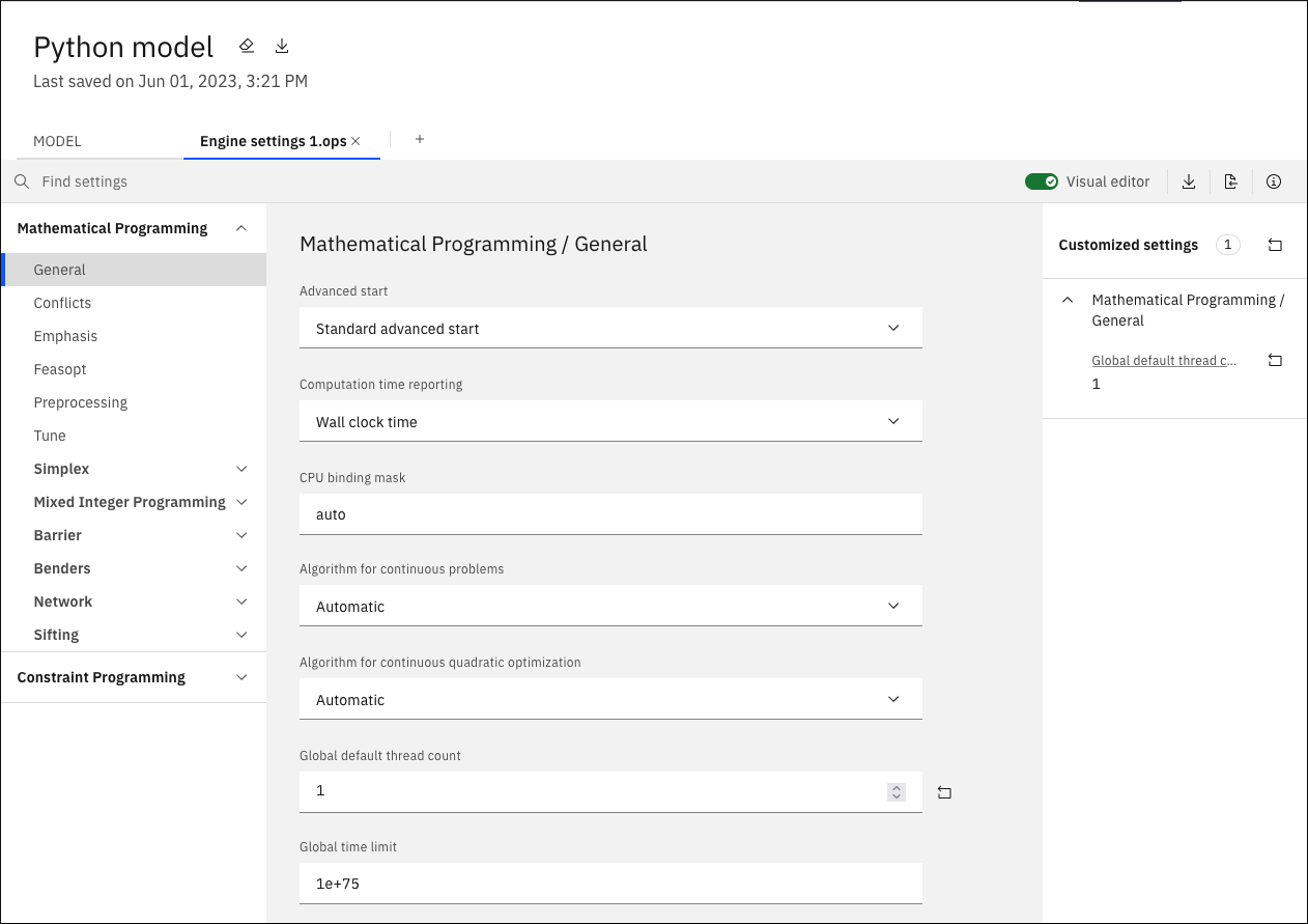

Clique em + (sinal de mais) e selecione Incluir arquivo de configurações do mecanismo no Construir modelo visualizar. O Editor Visual é aberto, no qual é possível ver os valores de parâmetros padrão, que são organizados em categorias diferentes, que podem ser customizados para seu modelo Também é possível procurar parâmetros específicos inserindo um nome no campo de procura Localizar Configurações . Também é possível incluir mais de um arquivo de configurações do mecanismo
Arquivo .ops de configurações do mecanismo para o modelo Python mostrado aberto na visualização do Visual Editor com um parâmetro customizado
Você pode alternar o Editor visual mude para a posição desligado para visualizar suas alterações em um editor XML. O arquivo, quando exibido no editor XML, contém apenas os parâmetros que você alterou e não lista todos os parâmetros padrão. Você também pode editar os parâmetros neste editor XML e suas alterações serão exibidas no Editor visual quando você alterna a chave de volta para a posição ligada.
Ao incluir um arquivo de configurações do mecanismo, deve-se especificá-lo explicitamente em seu modelo Python . Se você incluir vários arquivos de configurações do mecanismo com seu modelo, deverá especificar qual arquivo deve ser carregado para resolver o modelo. Por exemplo, para especificar um arquivo chamado MyEngineSettings.ops, use o seguinte código em seu modelo Python :
