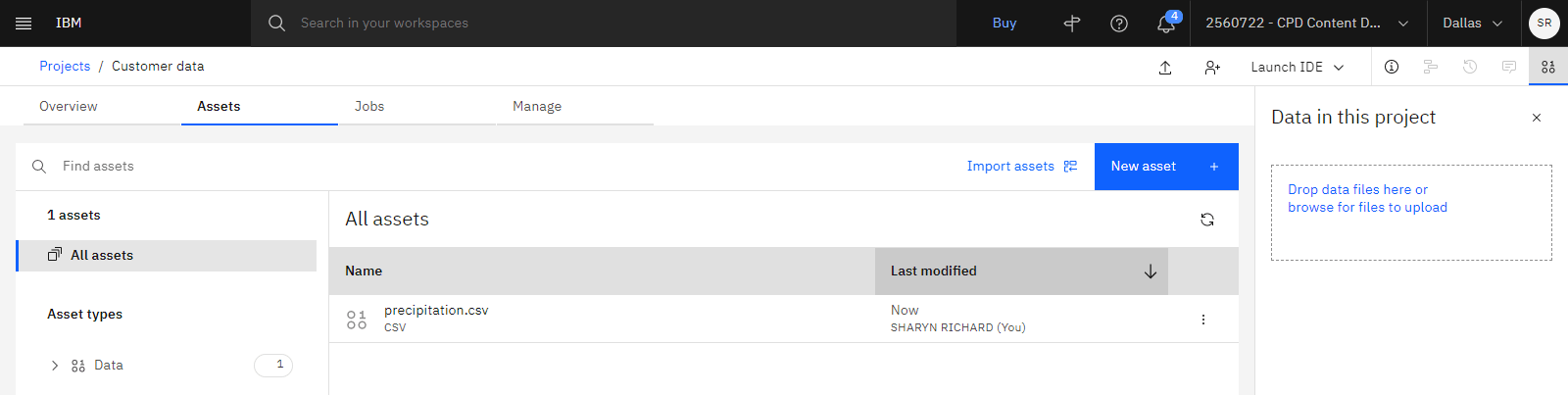

A imagem a seguir mostra a guia Ativos no projeto.
A imagem a seguir mostra a guia Assets no projeto.

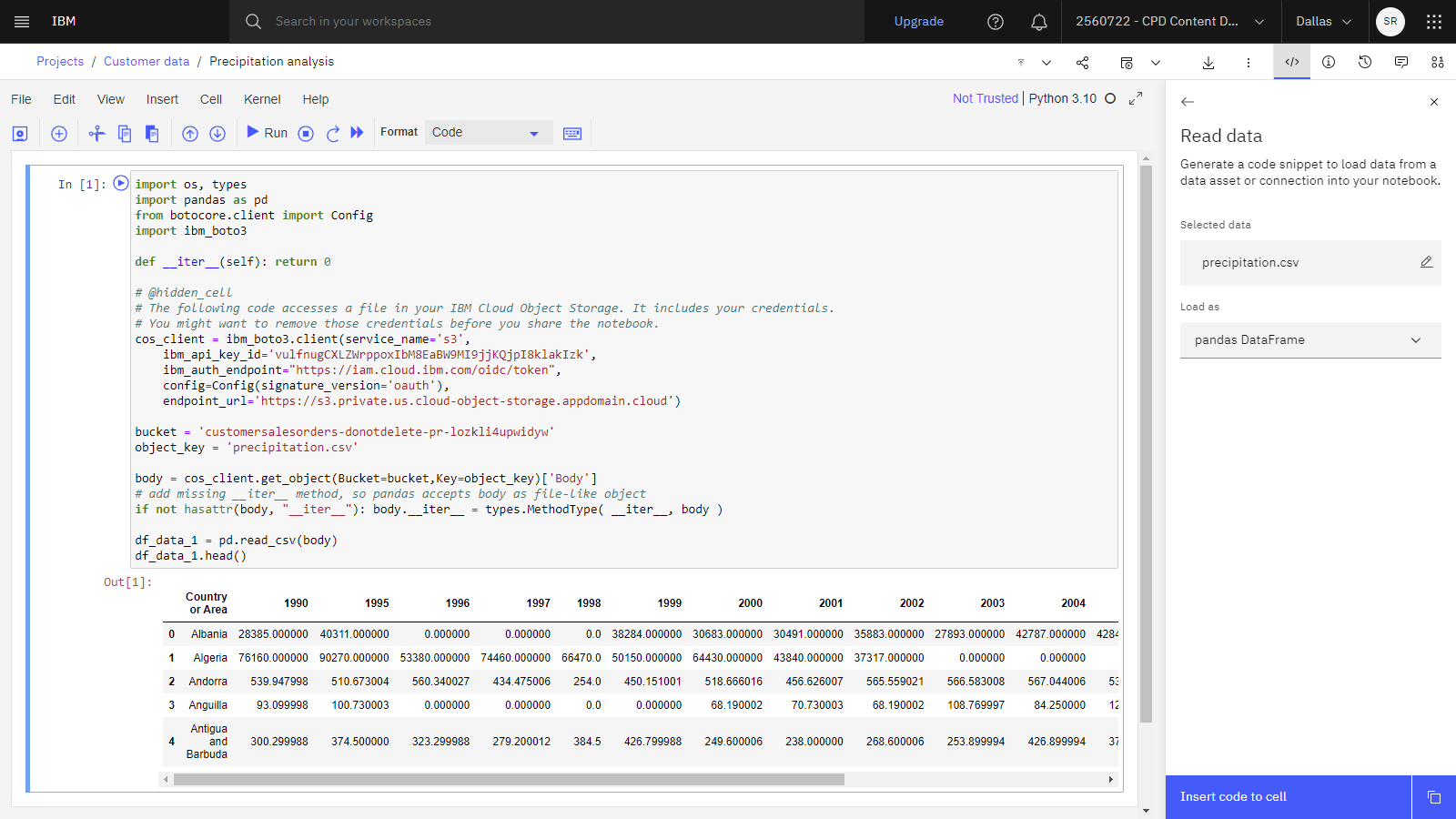

Agora você pode acessar o ativo de dados em seu notebook que você carregou para o seu projeto mais cedo. Siga estas etapas para carregar dados em um quadro de dados:
  1. Clique em uma célula de código vazia em seu bloco de notas
  2. Clique no ícone Fragmentos de código (Fragmentos de código).
  3. Na área de janela lateral, clique em Ler dados.
  4. Clique em Selecionar dados do projeto.
  5. Localize o ativo de dados do projeto e clique em Selecionar.
  6. Na lista suspensa Carregar como , selecione a opção de carregamento que você preferir.
  7. Clique em Inserir Código na Célula O código para ler e carregar o ativo de dados é inserido na célula..
  8. Clique no ícone Executar Executar para executar seu código. As primeiras linhas do seu conjunto de dados serão exibidas.
  9. Para salvar uma versão do seu bloco de notas, clique em Arquivo > Salvar versão. Também é possível simplesmente salvar seu bloco de notas com Arquivo > Salvar.
ícone de ponto de verificação Verifique seu progresso
A imagem a seguir mostra o bloco de notas com o pandas DataFrame.
A imagem a seguir mostra o notebook com o pandas DataFrame.

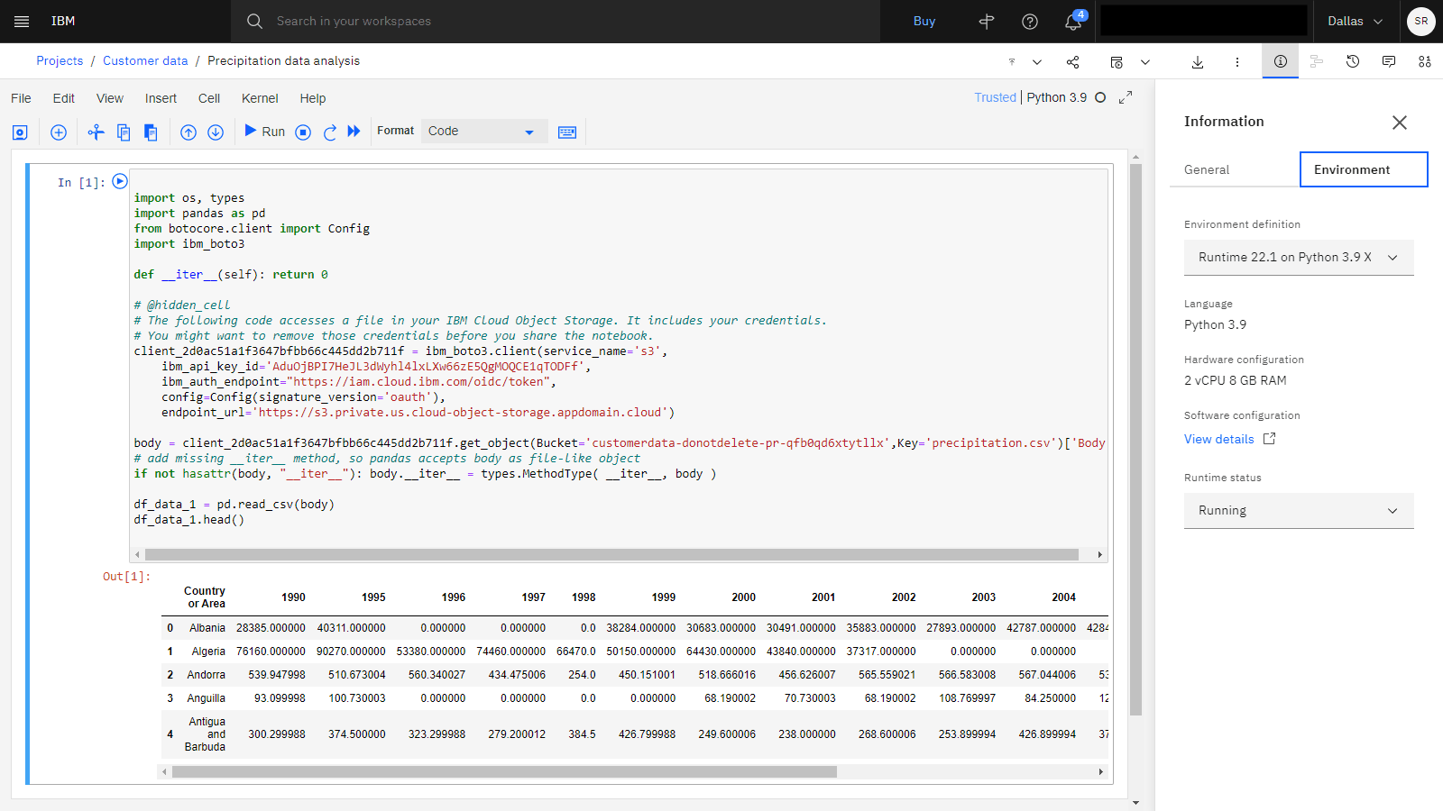

A imagem a seguir mostra o bloco de notas com o painel Informações exibido.
A imagem a seguir mostra o notebook com o painel Informações exibido.

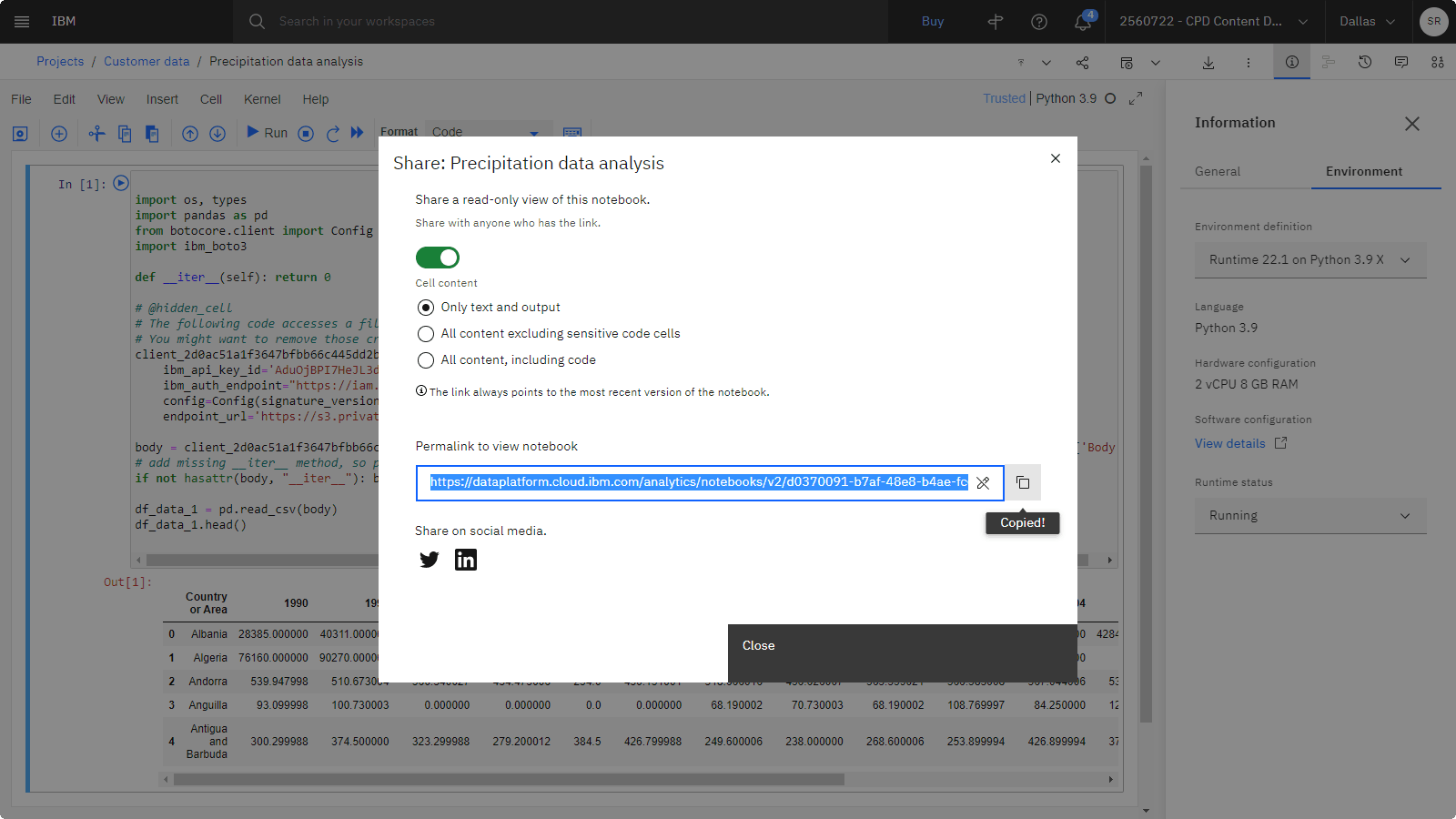

Siga estas etapas para criar um link para o bloco de notas para compartilhar com colegas:
  1. Clique no ícone Compartilhar Compartilhar se desejar compartilhar a visualização somente leitura do caderno.
  2. Clique para ativar o botão de alternância Compartilhar com qualquer um que tenha o link.
  3. Selecione o conteúdo que gostaria de compartilhar por meio de um link ou mídia social.
  4. Clique no ícone Copiar Copiar para copiar um link direto para este caderno.
  5. Clique em Fechar.
A imagem a seguir mostra a caixa de diálogo Compartilhar.

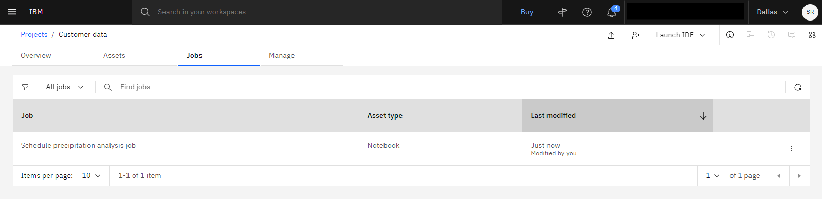

Siga estas etapas para criar uma tarefa para planejar o bloco de notas para executar em um horário específico ou repetir com base em um planejamento:
  1. Clique no ícone Trabalhos e selecione Criar um trabalho.
    Criar uma tarefa
  2. Forneça o nome e a descrição da tarefa e clique em Avançar.
  3. Selecione a versão do bloco de notas e o tempo de execução do ambiente e clique em Avançar.
  4. (Opcional) Clique no botão de alternância para planejar uma execução. Especifique a data, o horário e se você gostaria que a tarefa se repetisse e clique em Avançar.
  5. (Opcional) Clique no botão de alternância para receber notificações para esta tarefa e clique em Avançar.
  6. Revise os detalhes e clique em Criar (para criar a tarefa, mas não executar a tarefa imediatamente) ou em Criar e executar (para executar a tarefa imediatamente).
  7. A tarefa será exibida na guia Tarefas no projeto.
A imagem a seguir mostra a guia Tarefas.
A imagem a seguir mostra a guia Jobs.
