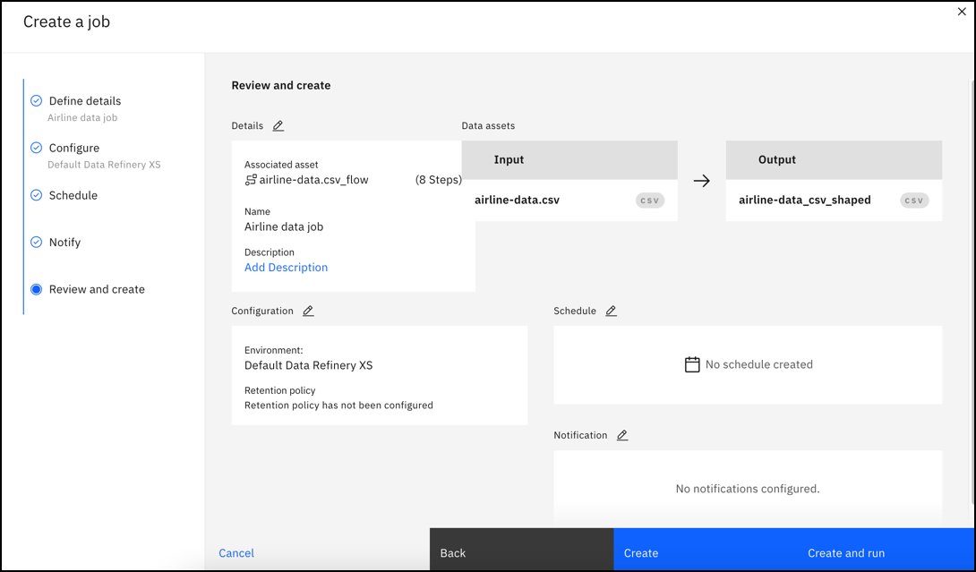

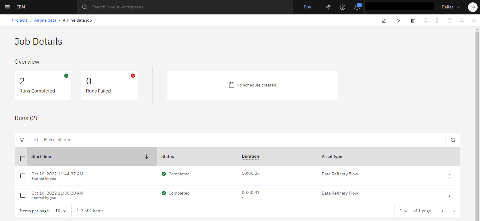

    03:40 Agora, para executar o fluxo de dados, salve e crie a tarefa.
    03:47 Insira o nome da tarefa e continue para a próxima tela.
    03:52 A etapa “Configurar” permite que você revise quais serão as entradas e saídas da execução do seu trabalho e selecione o ambiente usado para executá-lo.
    04:03 Agendar uma tarefa é opcional, mas você pode definir uma data e repetir a tarefa, se desejar.
    04:13 E você pode optar por receber notificações para este trabalho.
    04:19 Aparentemente, tudo está correto, portanto, crie e execute a tarefa.
    04:22 Isso pode levar vários minutos, pois, lembre-se, o fluxo de dados será executado em todo o conjunto de dados.
    04:28 Enquanto isso, é possível visualizar o status.
    04:34 Quando a execução estiver concluída, você poderá voltar à guia “Ativos” no projeto e abrir o Data Refinery fluxo para refinar ainda mais os dados.
    04:50 Por exemplo, você poderia classificar a coluna "AverageDelay" em ordem decrescente.

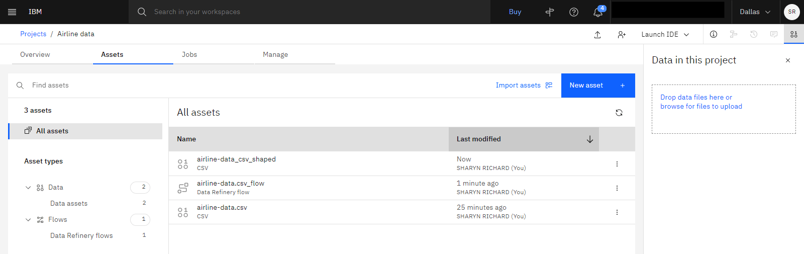

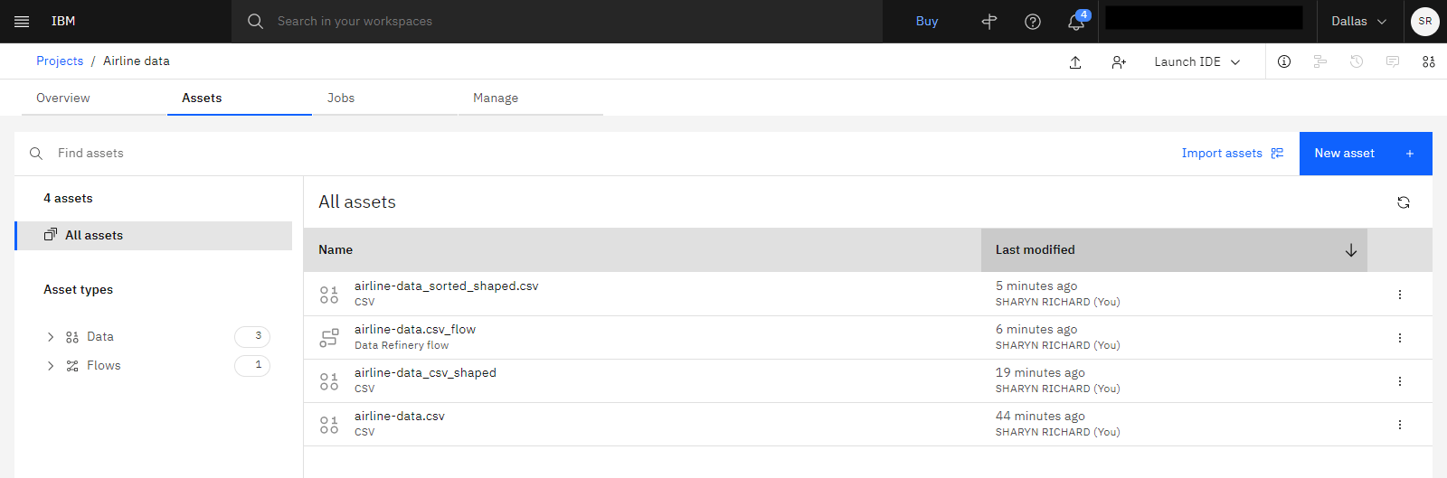

    05:43 Agora, execute o fluxo de dados novamente, mas desta vez salve e visualize os trabalhos.
    05:51 Selecione na lista a tarefa que deseja visualizar e execute-a.
    06:03 Quando a execução for concluída, volte para o projeto.
    06:08 E na guia “Ativos”, você verá os três arquivos: o original; o primeiro conjunto de dados refinado, mostrando os "AverageDelay" dados não classificados; e o segundo conjunto de dados, mostrando a "AverageDelay" coluna classificada em ordem decrescente.
    06:34 E de volta na aba "Ativos", há o fluxo Data Refinery .

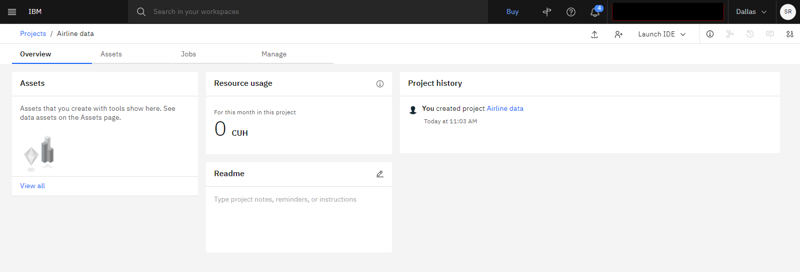

É necessário ter um projeto para armazenar os dados e o fluxo do Data Refinery. É possível usar um projeto existente ou criar um projeto.
  1. No Menu de Menu de NavegaçãoNavegação, selecione Projetos > Exibir todos os projetos.
  2. Abra um projeto existente. Se você deseja usar um novo projeto:
    1. Clique em Novo projeto.
    2. Selecione Criar um projeto vazio.
    3. Insira um nome e uma descrição opcional para o projeto
    4. Escolha uma instância de serviço de armazenamento de objetos existente ou crie uma nova.
    5. Clique em Criar.
ícone de ponto de verificação Verifique seu progresso
A imagem a seguir mostra um novo projeto vazio.
A imagem a seguir mostra um projeto novo e vazio.

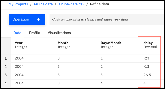

  5. Na guia Ativos , clique no ativo de dados do airline-data.csv para visualizar seu conteúdo
  6. Clique em Preparar dados para abrir uma amostra do arquivo no Data Refinerye espere até que o Data Refinery leia e processe uma amostra dos dados.
  7. Feche os painéis Informações e Etapas .
A imagem a seguir mostra o ativo de dados da companhia aérea aberto no Data Refinery
A imagem a seguir mostra o ativo de dados da companhia aérea aberta em Data Refinery.

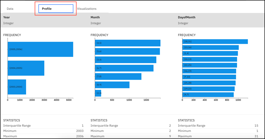

  1. Clique na guia Perfil para revisar a distribuição de frequência dos dados para que seja possível localizar os valores discrepantes.
    1. Role pelas colunas para ver as estatísticas de cada coluna. As estatísticas mostram a amplitude interquartil e os desvios mínimo, máximo, médio e padrão em cada coluna.
    2. Passe o mouse sobre uma barra para ver os detalhes adicionais
    A imagem a seguir mostra a guia Perfil:
    Guia de perfil

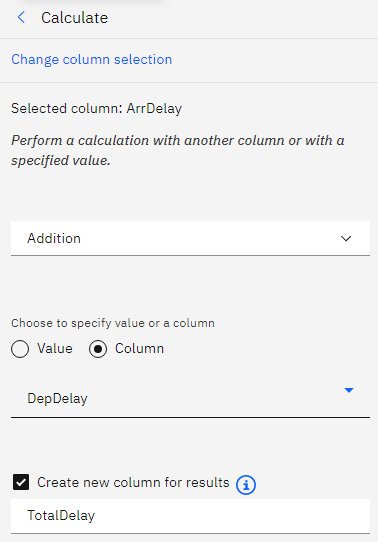

  5. Crie uma nova coluna que inclua os tempos de atraso de chegada e de partida juntos.
    1. Selecione a coluna DepDelay .
    2. Observe que a operação Converter tipo de coluna foi automaticamente aplicada como a primeira etapa, para converter os tipos de dados String de todas as colunas cujos valores são números em tipos de dados Integer.
    3. Clique em Nova etapa e, em seguida, escolha a operação da GUI Calcular.
    4. Para Operador, escolha Adição.
    5. Selecione Colunae escolha a coluna ArrDelay .
    6. Selecione Criar nova coluna para resultados.
    7. Para o nome da nova coluna, digite TotalDelay.
      Operação Calcular
    8. Você pode posicionar a nova coluna no final da lista de colunas ou ao lado da coluna original. Nesse caso, selecione Avançar para a coluna original
    9. Dê um clique em Aplicar. A nova coluna, TotalDelay, foi adicionada.

  1. Na Data Refinery barra de ferramentas, clique no ícone Trabalhos e selecione Salvar e criar um trabalho.
    Salvar e criar uma tarefa
  2. Digite um nome e uma descrição para a tarefa e clique em Avançar.
  3. Selecione um ambiente de tempo de execução e clique em Avançar.
  4. (Opcional) Clique no botão de alternância para planejar uma execução. Especifique a data, o horário e se você gostaria que a tarefa se repetisse e clique em Avançar.
  5. (Opcional) Ative as notificações para esta tarefa e clique em Avançar.
  6. Revise os detalhes e clique em Criar e executar para executar a tarefa imediatamente.
    criar tarefa
  7. Quando a tarefa for criada, clique no link detalhes da tarefa na notificação para visualizar a tarefa em seu projeto. Como alternativa, é possível navegar para a guia Tarefas no projeto e clicar no nome da tarefa para abri-la.
  8. Quando o Status da tarefa for Concluído, use a trilha de navegação do projeto para navegar de volta para a guia Ativos no projeto.
  9. Clique na seção Dados> ativos de dados para ver a saída do fluxo do Data Refinery , airline-data_shaped.csv.
  10. Clique na seção Fluxos> Data Refinery fluxos para ver o Data Refinery fluxo, airline-data.csv_flow
A imagem a seguir mostra a guia Ativos com o fluxo do Data Refinery e o ativo em forma.
A imagem a seguir mostra os detalhes da tarefa concluída:

Agora, siga estas etapas para visualizar os três ativos de dados, o original, o primeiro conjunto de dados refinado e o segundo conjunto de dados refinado:
  1. Quando a tarefa for concluída, acesse a página do projeto.
  2. Clique na guia Ativos.
  3. Na seção Ativos de dados, você verá o conjunto de dados original transferido por upload e a saída dos dois fluxos do Data Refinery.
    • airline-data_sorted_shaped.csv
    • airline-data_csv_shaped
    • airline-data.csv
  4. Clique no ativo de dados airline-data_csv_shaped para ver o atraso médio não classificado.. Navegue de volta para a guia Ativos
  5. Clique no ativo de dados airline-data_sorted_shaped.csv para ver o atraso médio classificado em ordem decrescente. Navegue de volta para a guia Ativos
  6. A seção Fluxos> Data Refinery mostra o fluxo do Data Refinery : airline-data.csv_flow.
A imagem a seguir mostra a guia Ativos com todos os ativos exibidos.
A imagem a seguir mostra a guia Recursos com todos os ativos exibidos.
