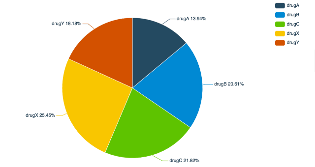

Exemplos de gráfico

gráficos
Os gráficos a seguir estão incluídos:
  • Os gráficos 3D exibem dados em um sistema de coordenadas 3-D desenhando cada coluna como um cuboide para criar um efeito 3D.
