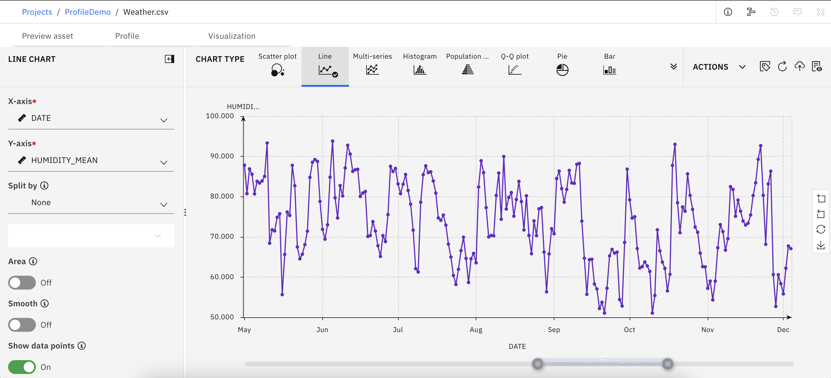

É possível criar gráficos semelhantes ao seguinte exemplo que mostra como os valores de umidade variam ao longo do tempo.
Visualização de exemplo

É possível construir um gráfico selecionando um tipo de gráfico predefinido na guia Visualização .
Para criar visualizações que utilizam um ativo do seu projeto:
  1. Na guia Ativos do seu projeto, clique em Ativo de dados na lista de tipos de ativos e selecione um ativo de dados.
  2. Clique na guia Visualização .
  3. Inicie com um gráfico ou selecione as colunas Selecione um gráfico e insira suas preferências na área de janela DETALHES que é aberta
    Se você selecionar colunas primeiro, os gráficos disponíveis serão ordenados iniciando com os mais relevantes, com base nas colunas selecionadas Os melhores gráficos para seus dados são indicados com um ponto próximo ao nome do gráfico. Dependendo de seus dados escolhidos, apenas gráficos e colunas que suportam esses tipos de dados estão disponíveis
    Conforme você constrói o gráfico, a tela exibe uma visualização do gráfico com rótulos de variáveis e níveis de medição que são obtidos de seus dados.
