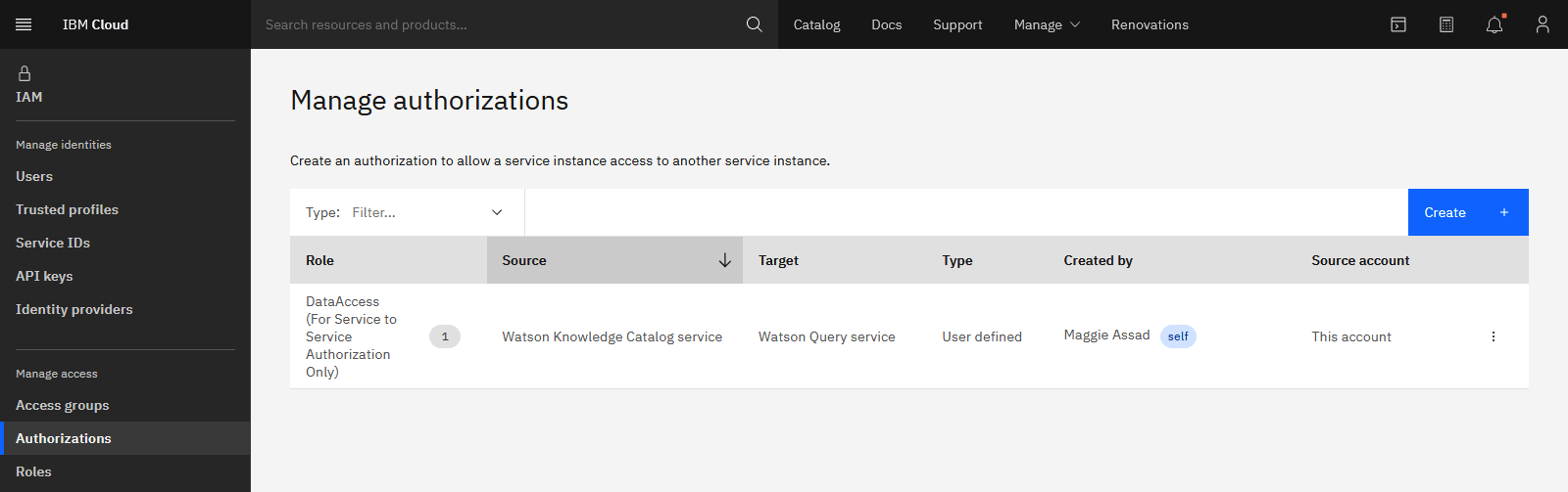

A imagem a seguir mostra a página Authorizations (Autorizações ) em IBM Cloud com a autorização entre IBM watsonx.data intelligence e Data Virtualization. Agora você está pronto para consultar as tabelas virtuais governadas em Data Virtualization.

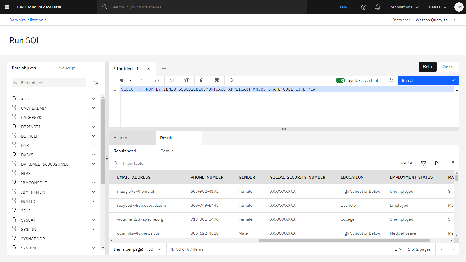

Com as regras de proteção de dados em vigor, as tabelas virtuais são regidas por essas regras. Siga estas etapas para executar uma consulta SQL em uma tabela virtual controlada:
No menu Data Virtualization de serviço, clique em Executar SQL.

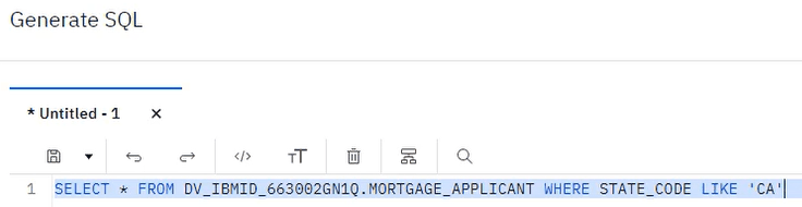

Copie e cole a instrução SELECT a seguir para a nova consulta. Substitua
<your schema>pelo nome do esquema que você observou anteriormente.SELECT * FROM <your-schema>.MORTGAGE_APPLICANT WHERE STATE_CODE LIKE 'CA'Sua consulta parece semelhante a SELECT * FROM DV_IBMID_663002GN1Q.MORTGAGE_APPLICANT WHERE STATE_CODE LIKE 'CA'
Clique em Executar todos
Depois que a consulta for concluída, selecione a consulta na guia Histórico Na guia Resultados , é possível ver que a tabela é filtrada para apenas os candidatos do estado da California As regras de proteção de dados se aplicam à Data Virtualization, à visualização do catálogo, ao download do catálogo, ao Data Refinery e à visualização do Project Asset. A regra não se aplica ao proprietário do ativo
Assista ao vídeo em 02:47 para ver o que outros usuários veem quando executam a consulta SQL.
Verifique seu progresso
A imagem a seguir mostra os resultados da consulta SQL da perspectiva de outro usuário. Agora você está pronto para copiar as tabelas virtuais para seu projeto.

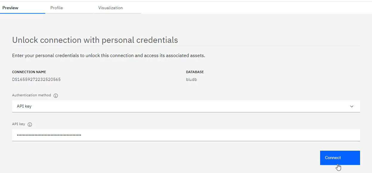

Forneça suas credenciais para acessar o ativo de dados.
Para o Método de autenticação, selecione Chave API.
Cole a mesma chave API que você criou no tutorial Virtualizar dados externos.
Clique em Conectar. As regras de proteção de dados se aplicam na visualização do catálogo, download do catálogo, Data Refinerye visualização do Ativo do Projeto. A regra não se aplica ao proprietário do ativo

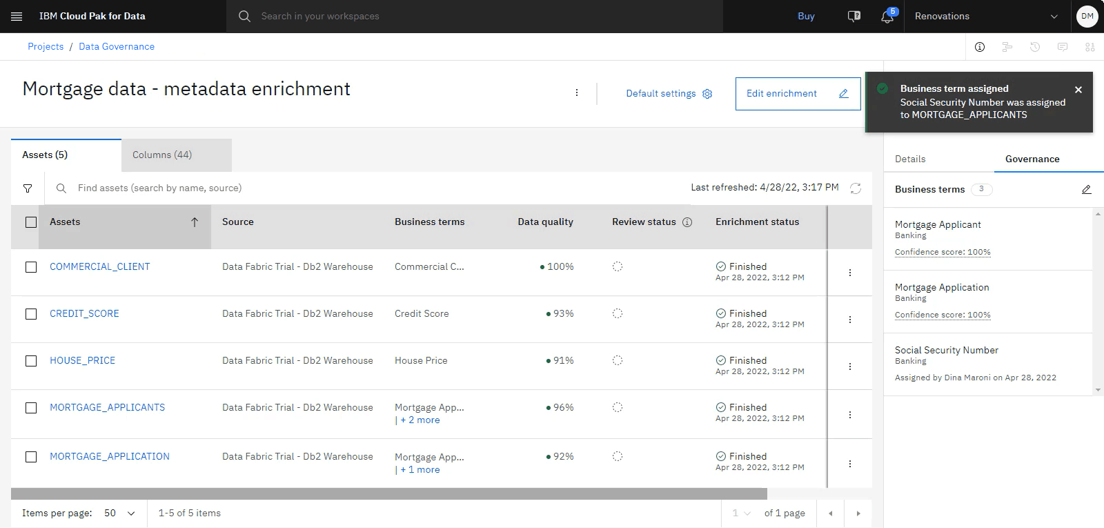

A imagem a seguir mostra o enriquecimento de metadados concluído Agora é possível explorar os ativos de dados enriquecidos.

No painel lateral na guia Detalhes , você vê informações de criação de perfil como: Formato, Distribuição de frequência, Estatísticas.
No painel lateral, clique na guia Controle . Esta guia inclui as classes de dados e os termos de negócio que foram auto-atribuídos durante o enriquecimento de metadados. Você também pode ver termos de negócios e classes de dados sugeridos e atribuí-los manualmente.
Revise quaisquer termos de negócios ou classes de dados sugeridos e os designe manualmente. Por exemplo, você pode ver Endereço como um termo de negócios sugerido
A imagem a seguir mostra os ativos de dados revisados e enriquecidos. A próxima etapa é publicar os dados enriquecidos em um catálogo para compartilhar com sua organização.
