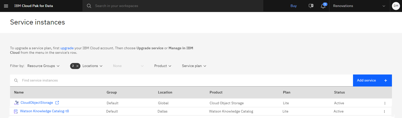

Siga estas etapas para verificar ou fornecer os serviços necessários:
  1. No Menu de Menu de NavegaçãoNavegação, selecione Serviços > Instâncias de serviço.
  2. Use a lista suspensa Product (Produto ) para determinar se existe uma instância do serviço IBM watsonx.data intelligence.
  3. Se você precisar criar uma instância do serviço IBM watsonx.data intelligence, clique em Add service (Adicionar serviço ).
    1. Selecione IBM watsonx.data intelligence.
    2. Selecione o plano Lite ..
    3. Clique em Criar.
  4. Repita essas etapas para verificar ou fornecer o serviço Cloud Object Storage .
ícone de ponto de verificação Verifique seu progresso
A imagem a seguir mostra as instâncias de serviço fornecidas:
Serviços provisionados

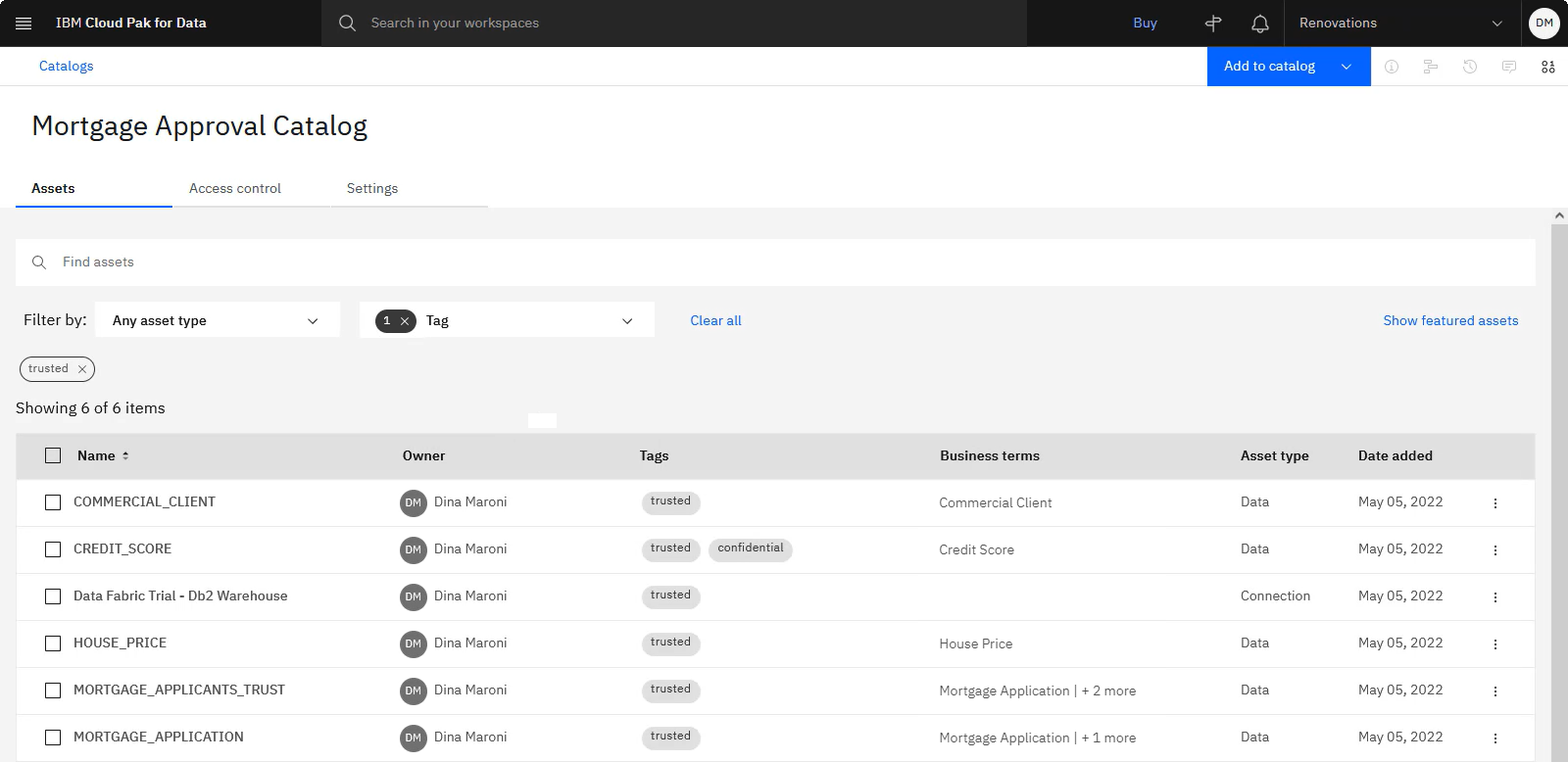

Tarefa 1: Criar um catálogo
vídeo do tutorial de visualização Para visualizar esta tarefa, assista ao vídeo a partir de 02:49.
Antes de começar a trabalhar com dados, crie um catálogo onde você publicará dados para compartilhá-los com sua organização. Com o plano IBM watsonx.data intelligence Lite, você pode criar apenas dois catálogos. Se você já tem um catálogo, você pode pular esta etapa. Caso contrário, siga estas etapas para criar um catálogo:
Dica: Se esta ocasião for sua primeira vez acessando um catálogo, você verá um tour guiado perguntando se deseja fazer um tour dos catálogos. Por enquanto, clique em Talvez mais tarde.

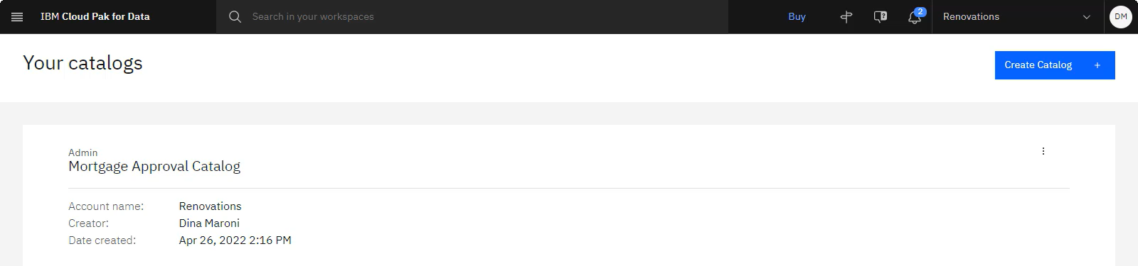

  1. No Menu de Menu de NavegaçãoNavegação, selecione Catálogos > Ver todos os catálogos.
  2. Se você vir um catálogo na página Catálogos , vá para Tarefa 2: Criar uma categoria. Caso contrário, siga estas etapas para criar um novo catálogo:
  3. Clique em Criar Catálogo.
  4. Para o Nome, copie e cole o nome do catálogo exatamente conforme mostrado sem espaços iniciais ou finais:
    Mortgage Approval Catalog
  5. Selecione Aplicar regras de proteção de dados, confirme a seleção e aceite os padrões para os outros campos.
  6. Clique em Criar.
A imagem a seguir mostra o seu catálogo Agora você está pronto para compartilhar ativos com sua organização.

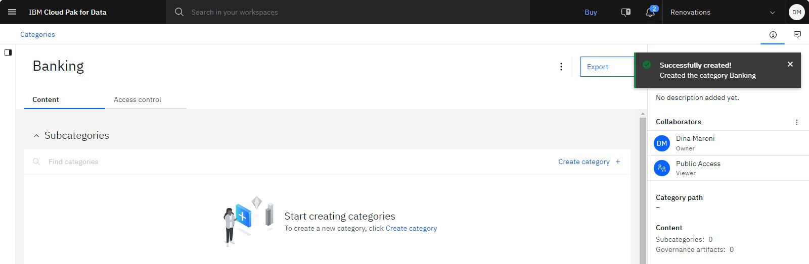

vídeo do tutorial de visualização Para visualizar esta tarefa, assista ao vídeo a partir do minuto 03:13.
Você precisa de uma categoria para conter os termos de negócio que importará na próxima Tarefa. As categorias atuam como pastas para organizar seus artefatos de governança e as pessoas que podem ser autoras e gerenciar esses artefatos. Siga estas etapas para criar uma categoria:
  1. No menu Cloud Pak for Data de Menu de Navegaçãonavegação, selecione Governança > Categorias.
  2. Clique em Incluir categoria > Nova categoria.
  3. Para o nome, digite Banking.
  4. Clique em Criar.
A imagem a seguir mostra a categoria Banking. Agora você está pronto para importar termos de negócios.
Categoria bancária

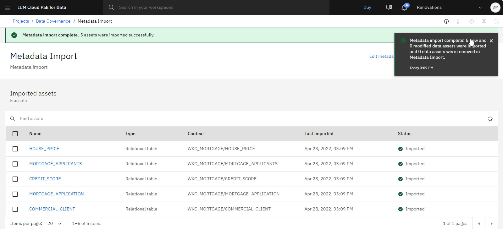

Tarefa 4: Importar dados para um projeto
vídeo do tutorial de visualização Para visualizar esta tarefa, assista ao vídeo a partir do minuto 04:47.
O projeto de amostra inclui uma conexão com uma instância do Db2 Warehouse , que contém os ativos de hipoteca. Você pode importar metadados técnicos que estão associados com os ativos de dados em um projeto ou um catálogo para inventariar, avaliar e catalogar esses ativos. Os metadados técnicos descrevem a estrutura de objetos de dados.
Siga estas etapas para importar os ativos de dados:
  1. No Menu de Menu de NavegaçãoNavegação, selecione Projetos > Exibir todos os projetos.
  2. Clique no projeto Data governance .
  3. Clique na guia Ativos.
  4. Clique Novo ativo > Importar metadados para ativos de dados .
  5. Para o nome, copie e cole o texto a seguir:
    Mortgage data - metadata import
  6. Clique em Avançar para continuar.
  7. Na página Definir metas, siga estas etapas:
    1. Selecione Importar metadados de ativos para importar e visualizar ativos de vários tipos em um projeto ou catálogo.
    2. Para o destino, selecione Adicionar a este projeto.
    3. Clique em Avançar para continuar.
  8. Na página Selecionar origem e escopo, siga estas etapas:
    1. Ao lado de Connection (Conexão ), clique em Select (Selecionar ).
    2. Selecione a conexão Data Fabric Trial - Db2 Warehouse e clique em Select.
    3. Ao lado de Scope, clique em Select > Select assets.
    4. Selecione o esquema WKC_MORTGAGE.
    5. Selecione as tabelas a seguir:
      • CLIENTE_COMERCIAL
      • CREDIT_SCORE
      • HOUSE_PRICE
      • MORTGAGE_APPLICANTS
      • MORTGAGE_APPLICATION
    6. Revise a lista de ativos no painel lateral e clique em Selecionar.
  9. Clique em Next para continuar na página Definir detalhes do trabalho. Você pode executar manualmente a importação de metadados, portanto, mantenha o agendamento desativado.
  10. Clique em Next para continuar na página Set advanced Options (Definir opções avançadas ).
  11. Aceite os valores padrão na página Opções avançadas e clique em Avançar para continuar com a revisão.
  12. Revise o resumo da importação e clique em Criar. O trabalho de importação de metadados começa.
  13. Clique no ícone Atualizar Atualizar para ver a mudança de status de Em fila para Em andamento e Importado. Quando a execução da tarefa for concluída, você verá os cinco ativos listados
A imagem a seguir mostra a importação de metadados concluída Sua próxima tarefa é enriquecer os ativos de dados importados com os termos de negócios importados.

  6. Filtre os ativos no Catálogo de Aprovação de Hipoteca
    1. Clique no ícone FiltroFiltro.
    2. Expanda a seção Tag ..
    3. Selecione confiávele clique em Aplicar.
    4. Verifique se os cinco ativos de dados foram adicionados ao catálogo
  7. Altere o nome para o ativo de dados MORTGAGE_REQUERENTES
    1. Abra o ativo MORTGAGE_REQUERENTES
    2. Clique no ícone Editar Editar nome nome.
    3. Altere o nome para:.
      MORTGAGE_APPLICANTS_TRUST
    4. Dê um clique em Aplicar.
A imagem a seguir mostra os ativos de dados enriquecidos publicados em um Catálogo Agora você tem dados confiáveis disponíveis por meio do catálogo de sua empresa.
Ativos publicados para o catálogo
