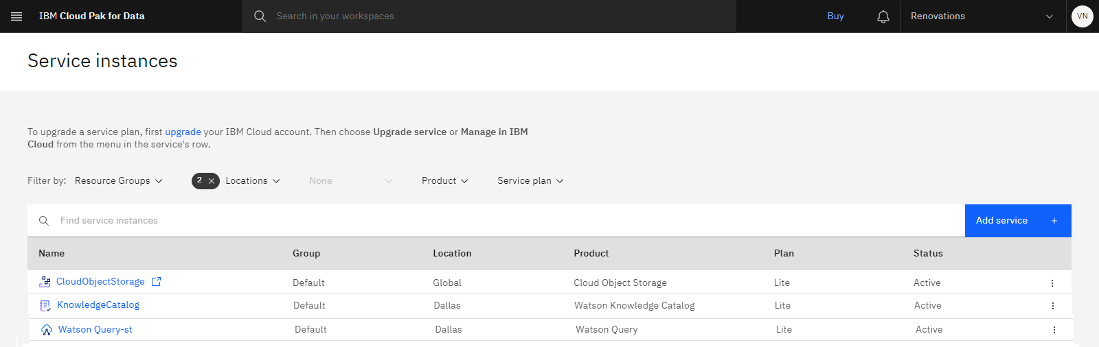

  1. No menu Navegação Menu de Navegação, selecione Serviços > Instâncias de serviço.
  2. Use a lista suspensa Product (Produto ) para determinar se existe uma instância de serviço do Data Virtualization.
  3. Se você precisar criar uma instância de serviço de Data Virtualization, clique em Adicionar serviço.
    1. Selecione Data Virtualization.
    2. Selecione o plano Lite ..
    3. Clique em Criar.
  4. Aguarde enquanto o serviço Data Virtualization é provisionado, o que pode levar alguns minutos para ser concluído.
  5. Repita essas etapas para verificar ou provisionar os serviços adicionais a seguir:
    • IBM watsonx.data intelligence
    • Cloud Object Storage
ícone de ponto de verificação Verifique seu progresso
A imagem a seguir mostra as instâncias de serviço fornecidas:
Serviços provisionados

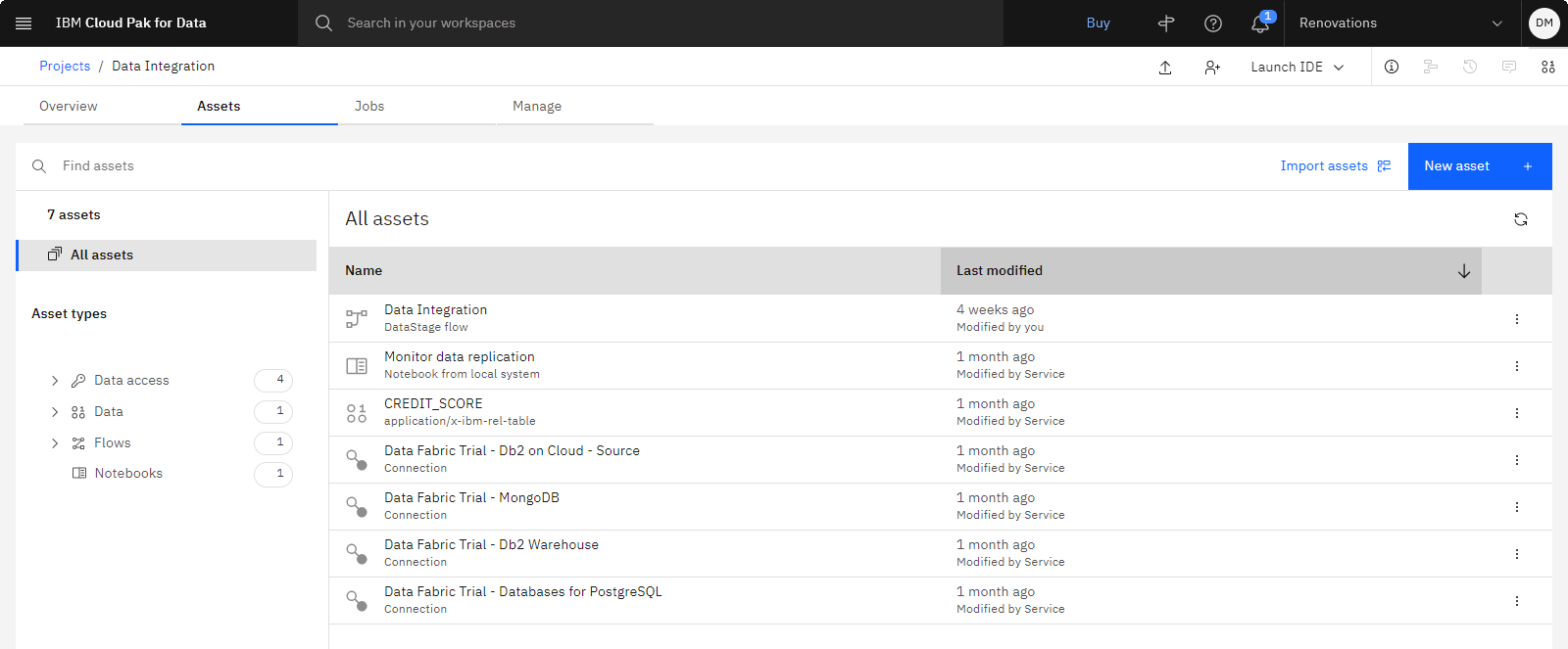

  5. Aguarde a importação do projeto ser concluída e, em seguida, clique em Visualizar novo projeto para verificar se o projeto e os ativos foram criados com êxito.
  6. Clique na guia Ativos para ver as conexões e o fluxo do DataStage
Nota: Você pode ver uma visita guiada mostrando os tutoriais que estão incluídos com este caso de uso. Os links na visita guiada abrirá estas instruções de tutorial.
A imagem a seguir mostra a guia Ativos no projeto de amostra Agora você está pronto para iniciar o tutorial.
Projeto de amostra

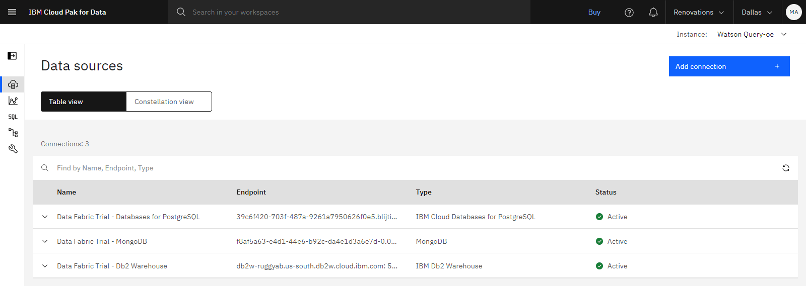

  2. Na página Fontes de dados, na exibição Tabela, clique em Adicionar conexão > Conexão de plataforma existente.
    Incluir conexão existente
  3. Selecione Data Fabric Trial- Db2 Warehouse.
  4. Clique em Incluir.
  5. Repita essas etapas para incluir as conexões Data Fabric Trial-Mongo DB e Data Fabric Trial- Databases for PostgreSQL .
A imagem a seguir mostra as origens de dados Agora você está pronto para criar uma tabela virtual a partir de dados armazenados nessas origens de dados externas.
Origens de dados

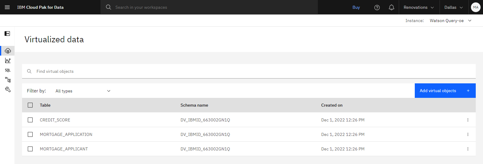

  10. Quando a virtualização estiver concluída, clique em Acessar Dados Virtualizados para ver sua tabela recém-criada
A imagem a seguir mostra a página Dados virtualizados .. Agora você está pronto para criar uma tabela virtual juntando essas tabelas virtuais.
Dados virtualizados

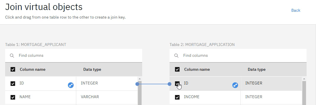

  3. Clique em Associar
  4. Na lista de colunas da tabela MORTGAGE_APPLICATION, arraste para conectar a coluna ID com a coluna ID na tabela MORTGAGE_APPLICANT.
    Unir objetos virtuais usando ID para chave

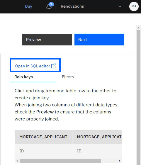

  8. Clique em Abrir no editor de SQLe, em seguida, clique em Continuar no aviso de que não é possível retornar à tela de junção. O Editor SQL permite que você execute consultas no conjunto de dados. Nesse caso, você deseja visualizar quais registros o conjunto de dados conterá ao filtrar os candidatos da Califórnia.
    Abrir editor de SQL

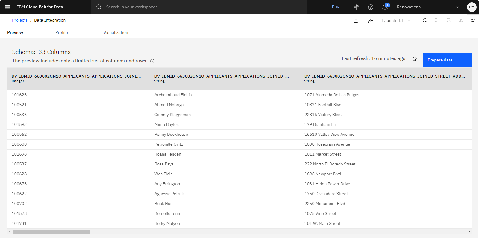

  15. Quando a virtualização for concluída, clique em Acessar dados virtualizados para ver sua visualização de junção recém-criada..
A imagem a seguir mostra a página Dados virtualizados .. Agora você está pronto para criar uma segunda visualização de junção virtual.
Dados virtualizados

  3. Na lista de colunas para a tabela APPLICANTS_APPLICATIONS_UNIDA , arraste para conectar a coluna EMAIL_ADDRESS com a coluna EMAIL_ADDRESS na tabela CREDIT_SCORE
  4. Clique em Visualizar para ver uma visualização das tabelas unidas
  5. Fechar a janela de pré-visualização.
  6. Clique em Avançar.
  7. Aceite os nomes de colunas padrão, e clique em Avançar
  8. Na página Designar e revisar , para Nome da visualização, digite APPLICANTS_APPLICATIONS_CREDIT_SCORE_JOINED.
  9. Desta vez, mantenha Designar ao projeto selecionado e, em seguida, escolha o projeto de Integração de Dados
  10. Clique em Criar visualização.
  11. Quando a virtualização for concluída, clique em Acessar dados virtualizados para ver sua visualização de junção recém-criada..
A imagem a seguir mostra a página Dados virtualizados .. Agora você está pronto para trabalhar com dados virtuais em seu projeto.

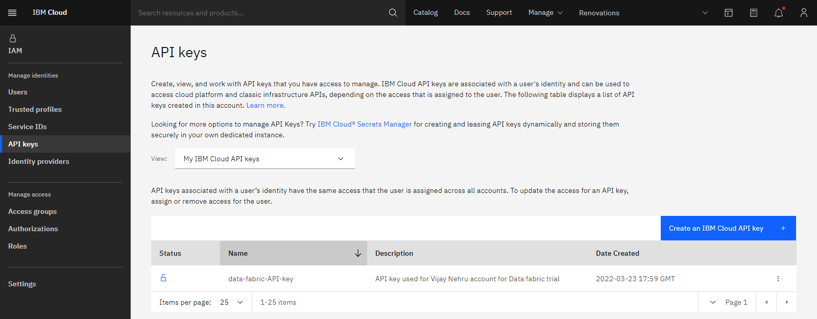

Tarefa 6: Gerar uma chave API
vídeo do tutorial de visualização Para visualizar esta tarefa, assista ao vídeo a partir do minuto 08:27.
Você precisa fornecer suas credenciais pessoais na forma de uma chave API para visualizar ativos virtualizados. Se você ainda não tem uma chave de API salva, então siga estas etapas para criar uma chave de API.
  1. Acesse a página de chaves de API no console do IBM Cloud. Faça login se solicitado.
  2. Na página Chaves API , clique em Criar uma chave API do IBM Cloud. Se você tiver alguma chave API existente, o botão poderá ser rotulado Criar.
  3. Digite um nome e uma descrição.
  4. Clique em Criar.
  5. Copiar a chave de API.
  6. Faça o download da chave de API para uso futuro.
A imagem a seguir mostra a página de chaves de API. Agora você está pronto para visualizar a tabela virtual no projeto.
Página de chaves de API
Tarefa 7: Acesse a visão de junção virtual no projeto
vídeo do tutorial de visualização Para visualizar esta tarefa, assista ao vídeo a partir do minuto 09:01.
A tabela virtual foi adicionada ao seu projeto junto com uma conexão com a Data Virtualization. Siga estas etapas para abrir o projeto para ver os dados virtuais e as informações de conexão que são necessárias para acessar os dados virtuais.
  1. Volte para o Cloud Pak for Data. No Menu de Menu de NavegaçãoNavegação, selecione Projetos > Exibir todos os projetos.
  2. Abra o projeto de Integração de Dados
  3. Clique na guia Ativos.
  4. Abra qualquer um dos dados virtualizados. Por exemplo, clique no ativo de dados que começa com o nome do esquema seguido por APPLICANTS_APPLICATIONS_CREDIT_SCORE_ATRÁS para visualizá-lo (a)
  5. Forneça suas credenciais para acessar o ativo de dados.
  6. Para o Método de autenticação, selecione Chave API.
  7. Cole sua chave API.
    Colar chave de API
  8. Clique em Conectar.
  9. Percorra o ativo de dados para ver todos os candidatos do estado da Califórnia.
A imagem a seguir mostra os dados virtuais no projeto Agora você está pronto para analisar os dados virtuais.
Visualizar tabela virtual
