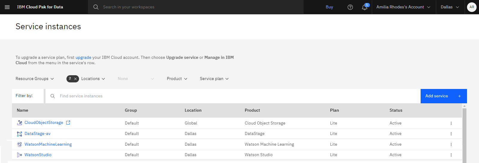

Siga estas etapas para verificar ou fornecer os serviços necessários:
  1. No Menu de Menu de NavegaçãoNavegação, selecione Serviços > Instâncias de serviço.
  2. Use a lista suspensa Produto para determinar se existe uma instância do serviço watsonx.ai Studio.
  3. Se você precisar criar uma instância de serviço do watsonx.ai Studio, clique em Adicionar serviço.
    1. Selecione watsonx.ai Studio.
    2. Selecione o plano Lite ..
    3. Clique em Criar.
  4. Aguarde enquanto o serviço watsonx.ai Studio é provisionado, o que pode levar alguns minutos para ser concluído.
  5. Repita essas etapas para verificar ou provisionar os serviços adicionais a seguir:
    • watsonx.ai Runtime
    • DataStage
    • Cloud Object Storage
ícone de ponto de verificação Verifique seu progresso
A imagem a seguir mostra as instâncias de serviço fornecidas:
Serviços provisionados

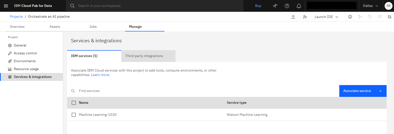

  1. No projeto Orquestrar um pipeline de IA , clique na guia Gerenciar
  2. Clique na página Serviços e Integrações ..
  3. Clique em Associar serviço.
  4. Marque a caixa ao lado de sua instância do serviço watsonx.ai Runtime.
  5. Clique em Associar..
  6. Clique em Cancelar para retornar à página Serviços e Integrações ..
A imagem a seguir mostra a página Serviços e integrações com o serviço watsonx.ai Runtime listado. Agora você está pronto para criar o projeto de amostra..
Serviço associado com projeto

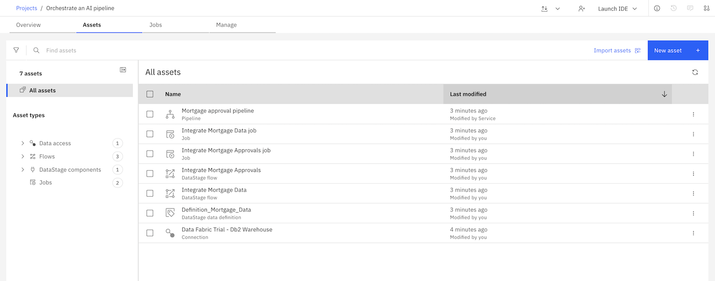

Tarefa 1: Visualizar os ativos no projeto de amostra
vídeo do tutorial de visualização Para visualizar esta tarefa, assista ao vídeo a partir do minuto 02:26.
O projeto de amostra inclui vários ativos, incluindo uma conexão, uma definição de dados, dois fluxos do DataStage e um pipeline Siga estas etapas para visualizar esses ativos:.

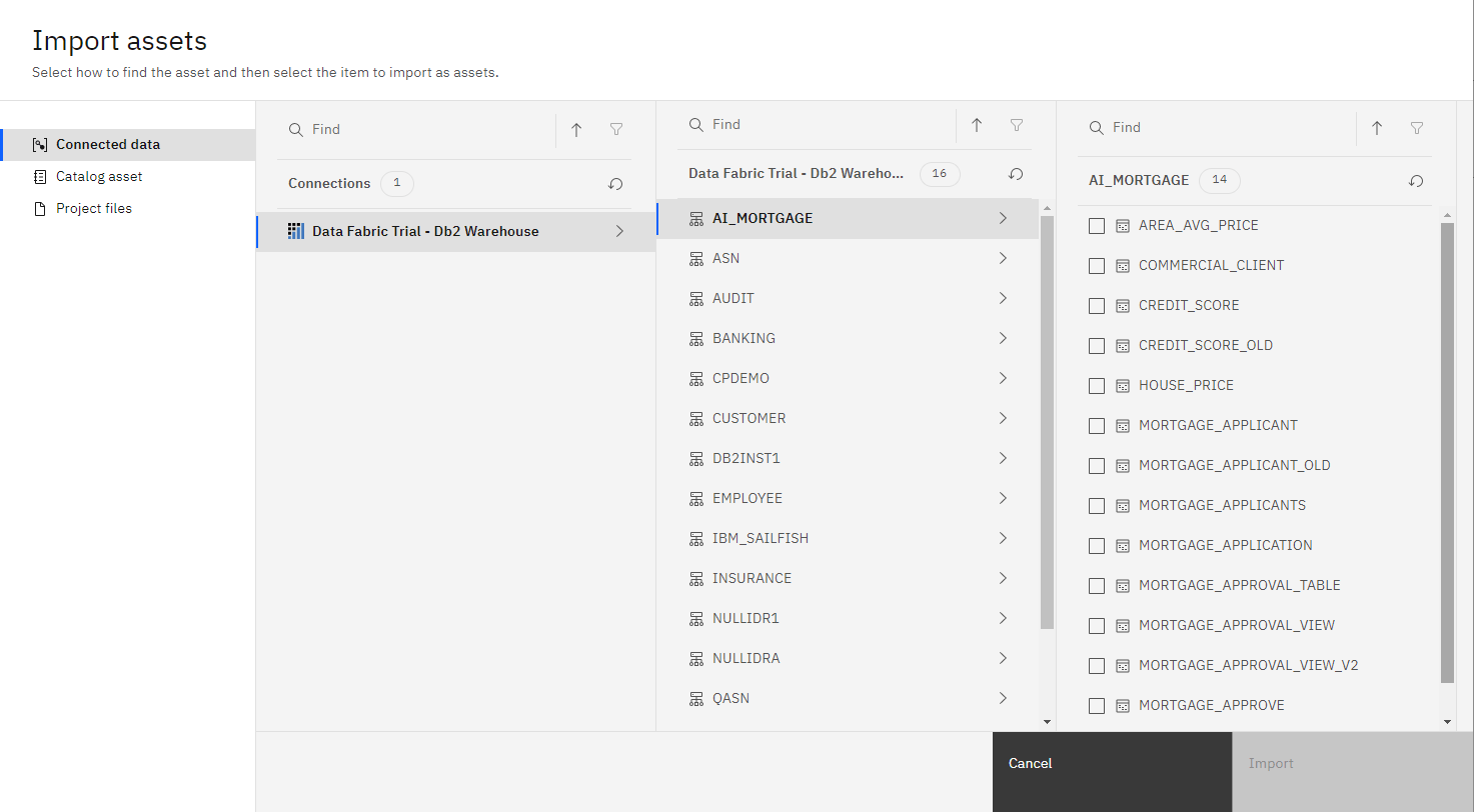

  1. Clique na guia Ativos no projeto Orchestrate an AI pipeline e, em seguida, visualize Todos os ativos.
  2. Todos os ativos de dados usados nos fluxos do DataStage e no pipeline são armazenados em uma conexão do Data Fabric Trial- Db2 Warehouse no esquema AI_MORTGAGE . A imagem a seguir mostra os ativos dessa conexão:
    Db2 Warehouse tabelas

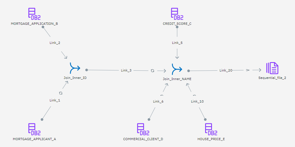

  3. O fluxo Integrar Dados de Hipoteca DataStage integra dados sobre cada requerente de hipoteca, incluindo informações pessoalmente identificáveis, com seus detalhes do aplicativo, escores de crédito, status como um comprador comercial e, finalmente, os preços da casa escolhida de cada requerente e, em seguida, cria um arquivo sequencial com o nome Mortgage_Data.csv no projeto que contém os dados unidos.. A imagem a seguir mostra o fluxo Integrar dados de hipoteca DataStage .
    Dica: se você não vir nenhum fluxo do DataStage , então volte para visualizar suas instâncias de serviço para verificar sua instância do DataStage provisionada com sucesso. Consulte Provisionar os serviços necessários.
    Integrar Fluxo de Dados de hipoteca

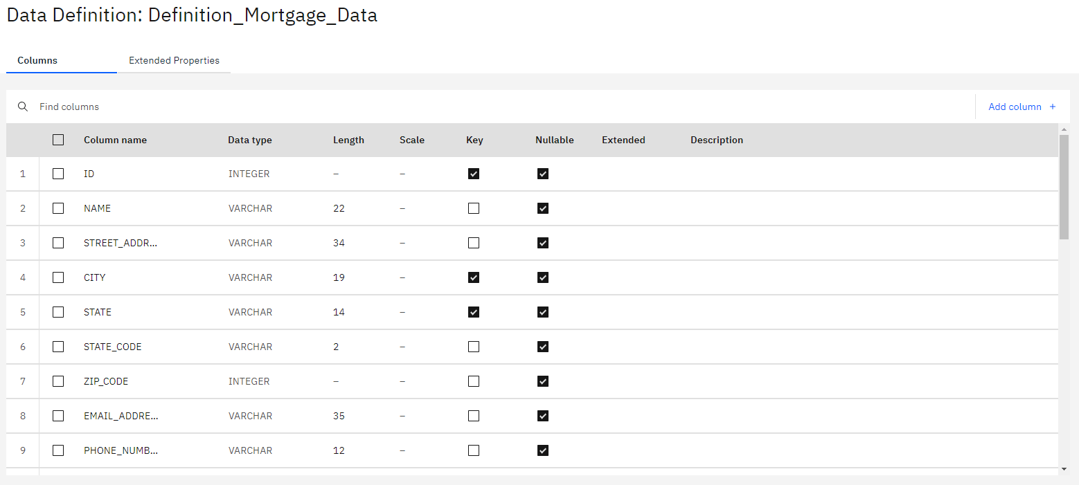

  5. A definição de dados Definition_Mortgage_Data para o ativo de dados Mortgage_Data_with_Approvals.csv é criada pelo fluxo Integrar aprovações de hipotecas DataStage . A imagem a seguir mostra a definição de dados:
    Definição Data de hipoteca
A imagem a seguir mostra todos os ativos no projeto de amostra. Agora você está pronto para explorar o pipeline no projeto de amostra.

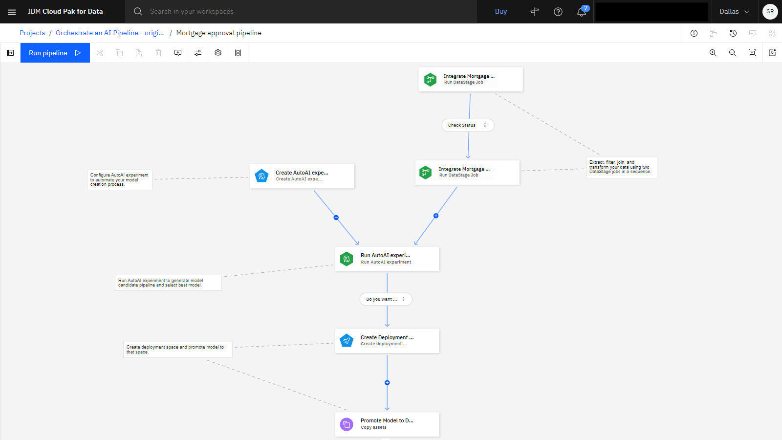

Tarefa 2: Explore um pipeline existente
vídeo do tutorial de visualização Para visualizar essa tarefa, assista ao vídeo começando em 04:00.
O projeto de exemplo inclui um ` Orchestration Pipelines `, que automatiza as seguintes tarefas:
  • Execute duas tarefas existentes do DataStage
  • Crie um experimento do AutoAI
  • Execute o experimento AutoAI e salve o modelo de melhor desempenho que usa o arquivo de saída resultante da tarefa DataStage como dados de treinamento.
  • Crie um espaço de implementação.
  • Promova o modelo salvo para o espaço de implementação
Siga estas etapas para explorar o pipeline:
  1. Na guia Ativos no projeto Orchestrate an AI pipeline, visualize Todos os ativos.
  2. Clique em Pipeline de aprovação de hipoteca para abrir o pipeline.
  3. Na seção inicial do pipeline, duas tarefas do DataStage (Integrar dados de hipoteca e Integrar aprovações de hipoteca) são executadas em sequência para combinar várias tabelas da conexão do Db2 Warehouse on Cloud em um conjunto de dados rotulado coeso que é usado como os dados de treinamento para o experimento AutoAI .
  4. Clique duas vezes no nó Check Status para ver a condição. Essa condição é um ponto de decisão no pipeline para confirmar a conclusão da primeira tarefa do DataStage com um valor de Concluído ou Concluído com avisos. Clique em Cancelar para retornar para o pipeline
  5. Clique duas vezes no nó Criar AutoAI experimento para ver as configurações. Esse nó cria um experimento do AutoAI com as configurações
    1. Revise os valores para as seguintes configurações:
      • Nome do experimento de AutoAI
      • Escopo
      • Tipo de predição
      • Coluna da predição
      • Classe positiva
      • Razão de divisão de dados de treinamento
      • Algoritmos a serem incluídos
      • Algoritmos para usar
      • Otimizar a métrica
    2. Clique em Cancelar para fechar as configurações..
  6. Clique duas vezes no nó Executar AutoAI experimento para ver as configurações. Esse nó executa o experimento AutoAI que é criado a partir do nó Criar AutoAI experimento que usa a saída da tarefa Integrar Aprovação Hipotecária DataStage como os dados de treinamento.
      • Experimento do AutoAI
      • Ativos de dados de treinamento
      • Prefixo de nome do modelo
  7. Entre os nós Executar o experimento AutoAI e Criar Espaço de Implementação , clique duas vezes no Deseja implementar o modelo? nó para ver a condição. O valor de True para essa condição é um ponto de decisão no pipeline para continuar criando o espaço de implementação. Clique em Cancelar para retornar para o pipeline
  8. Dê um clique duplo no nó Criar Espaço de Implementação para ver as configurações Esse nó cria um novo espaço de implantação com o nome especificado e requer entrada para os serviços Cloud Object Storage e watsonx.ai Runtime.
    1. Revise o valor para a configuração Novo nome do espaço .
    2. Para o campo CRN da nova instância do COS de espaço , selecione a sua instância do Cloud Object Storage na lista
    3. No campo New space WML Instance CRN, selecione sua instância de tempo de execução watsonx.ai na lista.
    4. Clique em Salvar.
  9. Clique duas vezes no nó Promover Modelo para Espaço de Implementação para ver as configurações. Este nó promove o melhor modelo do nó Executar AutoAI experimento para o espaço de implementação criado a partir do nó Criar Espaço de Implementação .
      • Ativos de origem
      • Destino
A imagem a seguir mostra o pipeline inicial Agora você está pronto para editar o pipeline para incluir um nó.
Pipeline inicial

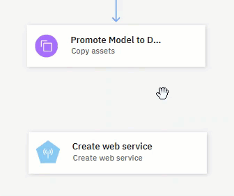

  1. Inclua o nó Criar Implementação Online na tela:
    1. Expanda a seção Criar na paleta do nó
    2. Arraste o nó Criar implementação on-line para a tela e solte o nó após o nó Promover Modelo para Espaço de Implementação .
  2. Passe o mouse sobre o nó Promover Modelo para Espaço de Implementação para ver a seta. Conecte a seta ao nó Criar implementação online .
    Nota: os nomes do nó em seu pipeline podem ser diferentes da imagem animada a seguir:
    Nós de conexão de pipeline

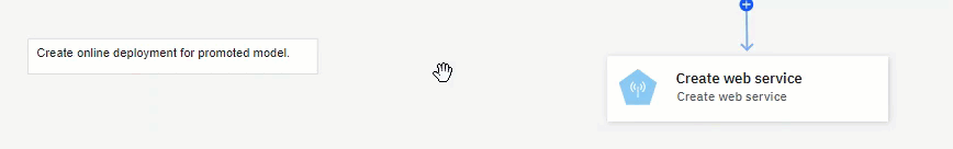

  3. Conecte o comentário Criar implementação on-line para o modelo promovido ao nó Criar implementação on-line conectando o círculo na caixa de comentário para o nó
    Comentário de pipeline

  6. À medida que cada operação for concluída, selecione o nó para aquela operação na tela.
  7. Na guia Inspetor do Nó , visualize os detalhes da operação
  8. Clique na guia Saída do nó para ver um resumo da saída para cada operação do nó
A imagem a seguir mostra o pipeline após ele ter concluído a execução de avaliação. Agora você está pronto para revisar os ativos que o pipeline criou.
Execução concluída de pipeline

O gasoduto criou vários ativos. Siga estas etapas para visualizar os ativos:
  1. Clique no nome do projeto Orquestrate an AI pipeline na trilha de navegação para retornar ao projeto.
    Trilha de navegação
  2. Na guia Ativo , visualize Todos os ativos..
  3. Visualizar os ativos de dados.
    1. Clique no ativo de dados Mortgage_Data.csv .. A tarefa do DataStage criou esse ativo
    2. Clique no nome do projeto na trilha de navegação para retornar à guia Ativos .
    3. Clique no ativo de dados do Mortgage_Data_with_Approvals.csv A tarefa do DataStage criou esse ativo
    4. Clique no nome do projeto na trilha de navegação para retornar à guia Ativos .
