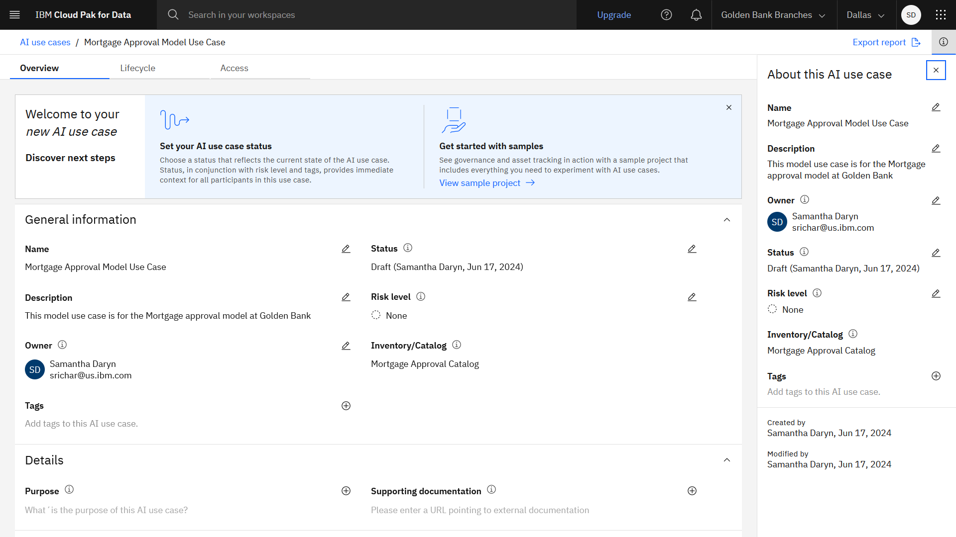

Tarefa 2a: Criar o caso de uso
  1. No menu Navegação Menu de Navegação, selecione Catálogos > Casos de uso de IA.
  2. Clique em Novo caso de uso de IA..
  3. Para o Nome, copie e cole o nome exatamente conforme mostrado sem espaços iniciais ou finais:
    Mortgage Approval Model Use Case
  4. Para a Descrição, copie e cole o texto a seguir:
    This model use case is for the Mortgage approval model at Golden Bank
  5. No campo Inventário/Catálogo, selecione Catálogo de aprovação de hipoteca ou um catálogo ou inventário diferente existente.
  6. Clique em Criar.

A imagem a seguir mostra o seu caso de uso de IA: O caso de uso de IA agora está pronto para engenheiros de dados e avaliadores de modelo para incluir modelos e rastrear modelos à medida que eles progridem em seu ciclo de vida. A próxima tarefa é executar o notebook para criar o modelo.
Caso De Uso Modelo De Aprovação De Hipoteca

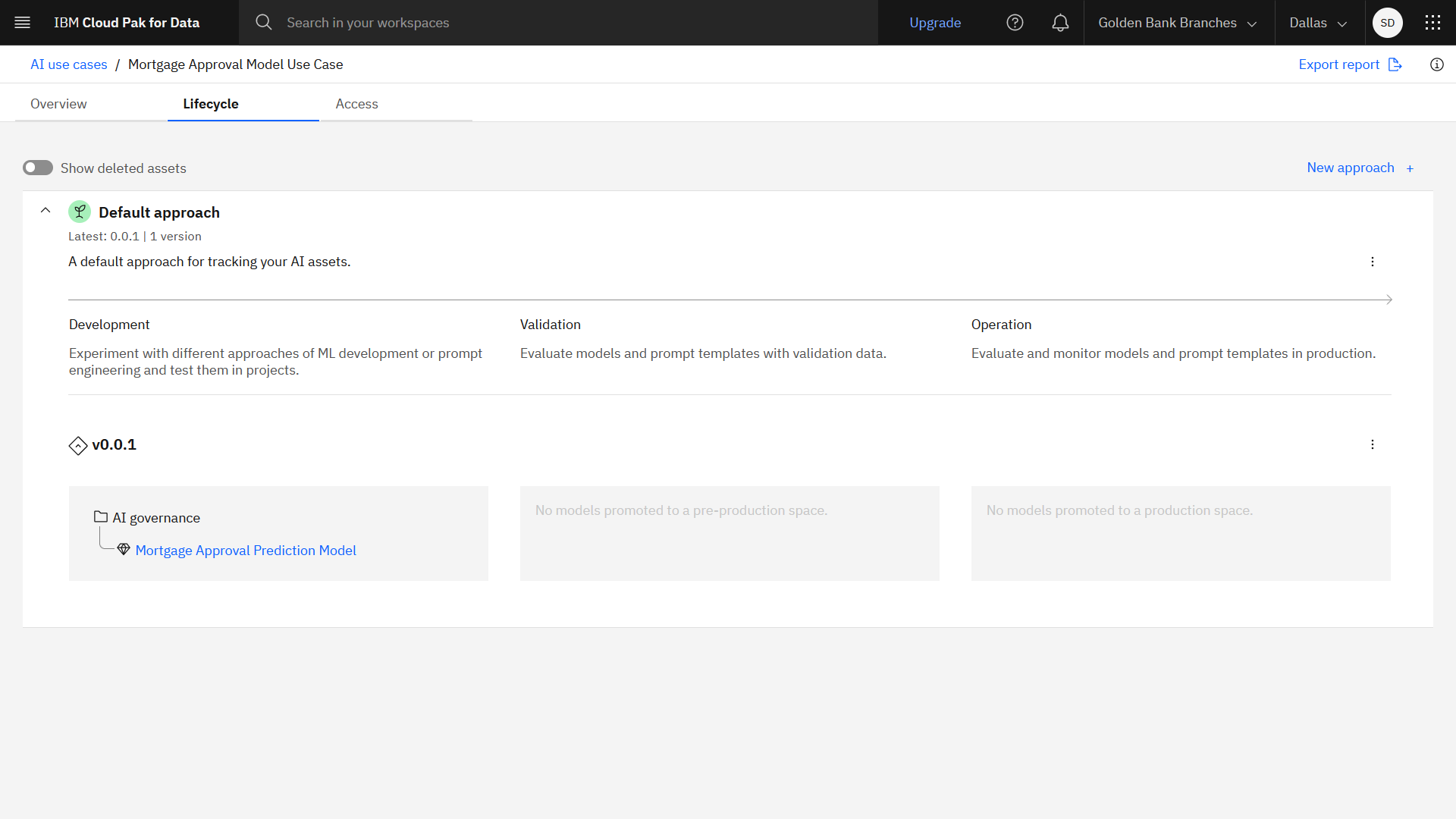

  5. Role para cima na página do modelo e clique em Rastrear no caso de uso de IA.
    1. Observe que o caso de uso de IA associado é Mortgage Approval Model Use Case.
    2. Selecione abordagem padrãoe clique em Avançar.
    3. Selecione Experimental e clique em Rastrear ativo.

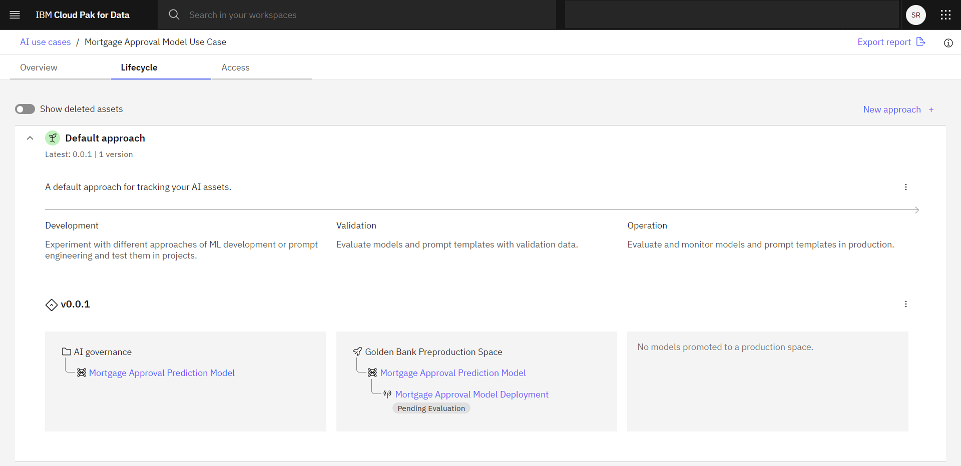

  6. De volta à página do modelo, clique no ícone Exibir detalhes Visualizar detalhes para abrir o caso de uso de IA.
  7. Na página de caso de uso de IA, clique na guia Ciclo de vida
  8. Em Abordagem padrão, é possível ver que AI Factsheets rastreiam modelos durante seu ciclo de vida. Esse modelo ainda está no estágio Desenvolvimento , pois ele ainda não foi implementado.
ícone de ponto de verificação Verifique seu progresso
A imagem a seguir mostra o caso de uso de IA com o modelo na fase de desenvolvimento. Agora que você revisou metadados como a origem de dados de treinamento, as métricas de treinamento e o esquema de entrada que foi capturado na Planilha de Informações de IA, estará pronto para implementar o modelo.
Caso de uso de IA na fase de desenvolvimento..

  1. No caso de uso de IA, na fase de Desenvolvimento , clique em Modelo de Previsão de Aprovação de Hipoteca
  2. Clique em Abrir no projeto para abrir o modelo no projeto de governança de IA
  3. Na página do modelo, clique em Promover para o espaço de Promover para o espaço de implementaçãoimplantação.
  4. Para o Espaço de destino, selecione Espaço de pré-produção do Golden Bank.
  5. Marque a opção Acesse o modelo no espaço após promovê-lo.
  6. Clique em Promover.
A imagem a seguir mostra o modelo no espaço de implementação Agora você está pronto para criar uma implementação de modelo.
Modelo em espaço de implementação

  2. A implantação do modelo pode levar vários minutos para ser concluída. Quando o modelo for implantado com sucesso, retorne ao caso de uso; no Menu de Menu de NavegaçãoNavegação, selecione Catálogos > Casos de uso de IA.
  3. Abra o Caso de Uso do Modelo de Aprovação de Hipoteca
  4. Clique na guia Ciclo de vida .. Em Abordagem padrão, você pode ver que o estágio de validação agora mostra a implantação do modelo, além do modelo.
A imagem a seguir mostra o caso de uso de IA com o modelo na fase de Implementação Seu modelo agora está pronto para você avaliar no Watson OpenScale.
Caso de uso de IA na fase de Implementação.
