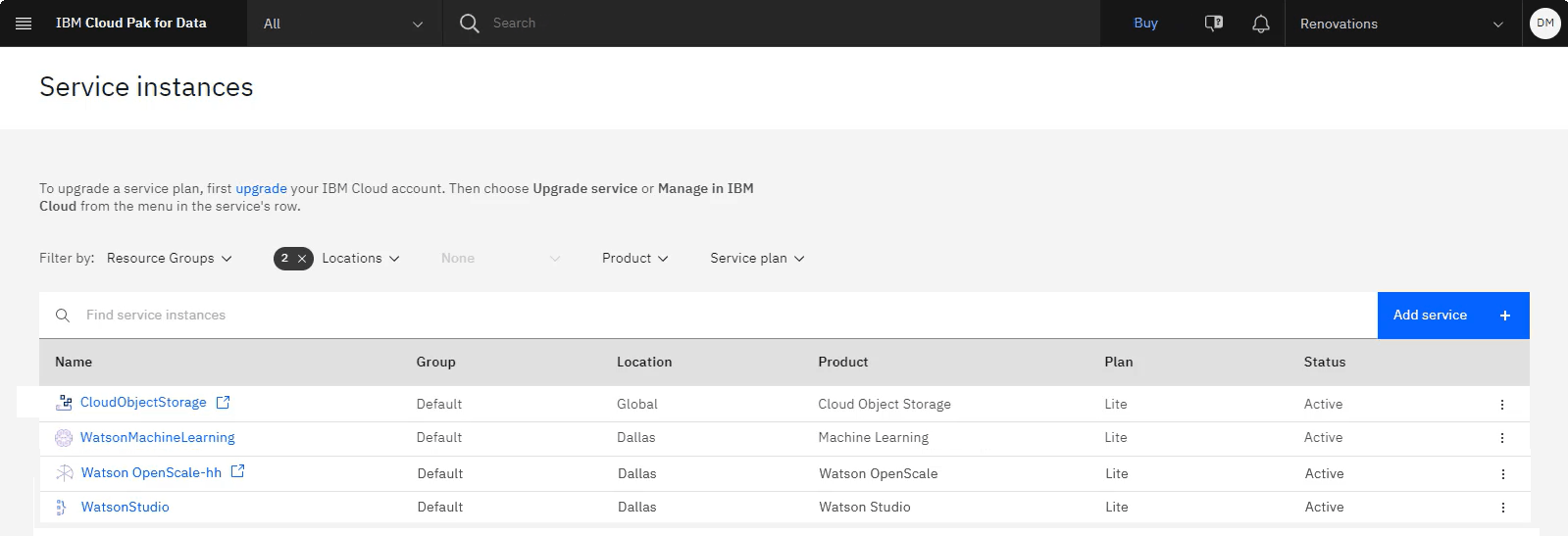

Verifique os serviços fornecidos necessários
vídeo do tutorial de visualização Para visualizar essa tarefa, assista ao vídeo começando em 00:50.
Siga estas etapas para verificar ou fornecer os serviços necessários:
  1. No Menu de Menu de NavegaçãoNavegação, selecione Serviços > Instâncias de serviço.
  2. Use a lista suspensa Produto para determinar se existe uma instância do serviço watsonx.ai Studio.
  3. Se você precisar criar uma instância de serviço do watsonx.ai Studio, clique em Adicionar serviço.
    1. Selecione watsonx.ai Studio.
    2. Selecione o plano Lite ..
    3. Clique em Criar.
  4. Aguarde enquanto o serviço watsonx.ai Studio é provisionado, o que pode levar alguns minutos para ser concluído.
  5. Repita essas etapas para verificar ou provisionar os serviços adicionais a seguir:
    • watsonx.ai Runtime
    • Cloud Object Storage
    • watsonx.governance -se desejar monitorar o modelo implementado
ícone de ponto de verificação Verifique seu progresso
A imagem a seguir mostra as instâncias de serviço fornecidas:
Serviços provisionados

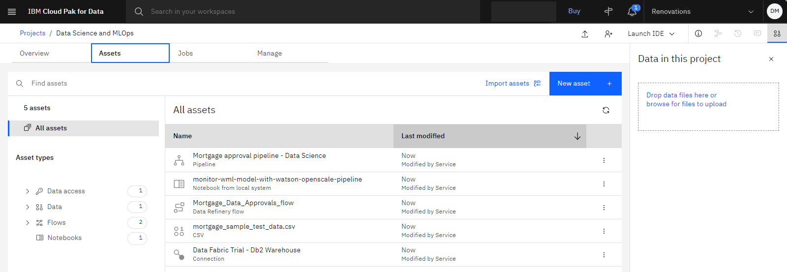

Criar o projeto de amostra
vídeo do tutorial de visualização Para visualizar esta tarefa, assista ao vídeo a partir do minuto 01:27.
Se você já tem o projeto de amostra para este tutorial, então pule esta tarefa. Caso contrário, siga estas etapas:
  1. Acesse o projeto de amostra de ciência de dados e MLOps no hub de recursos.
  2. Clique em Criar projeto.
  3. Se solicitado a associar o projeto a uma instância Cloud Object Storage, selecione uma instância Cloud Object Storage a partir da lista.
  4. Clique em Criar.
  5. Aguarde a importação do projeto ser concluída e, em seguida, clique em Visualizar novo projeto para verificar se o projeto e os ativos foram criados com êxito.
  6. Clique na guia Ativos para ver os ativos para este tutorial.
A imagem a seguir mostra a guia Ativos no projeto de amostra Agora você está pronto para iniciar o tutorial.
Projeto de amostra

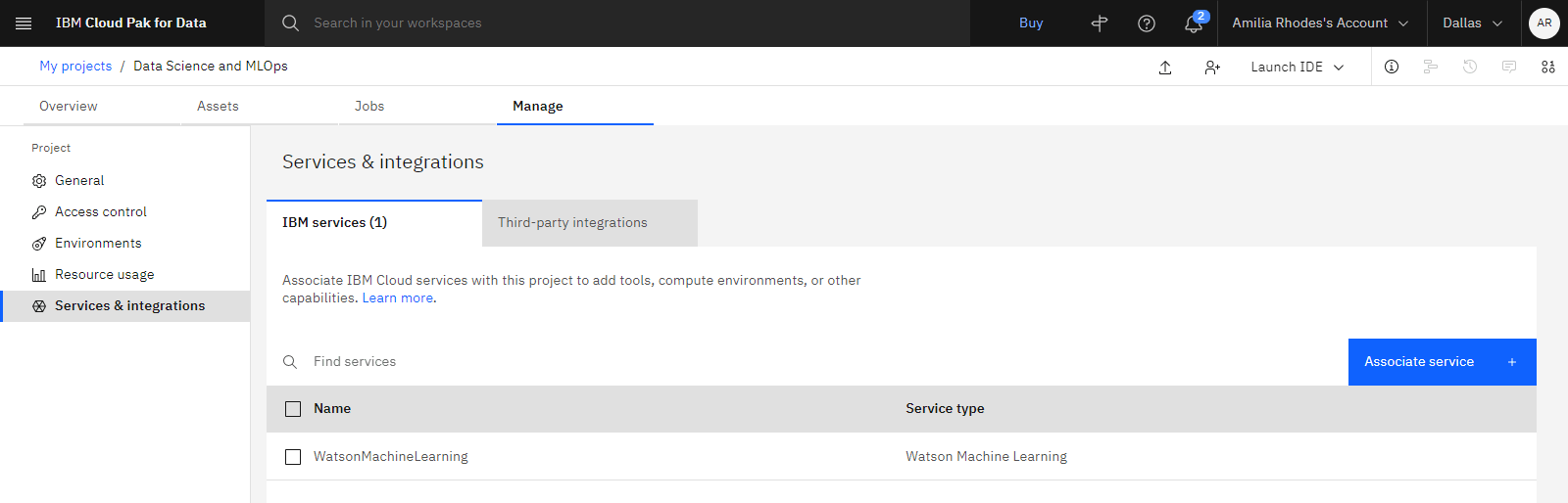

Você usará watsonx.ai Runtime para criar e implantar o modelo, portanto, siga estas etapas para associar a instância do serviço watsonx.ai Runtime ao projeto de amostra.
  1. No projeto Ciência de Dados e MLOps , clique na guia Gerenciar .
  2. Clique na página Serviços e Integrações .
  3. Clique em Associar serviço.
  4. Marque a caixa ao lado de sua instância do serviço watsonx.ai Runtime.
  5. Clique em Associar..
  6. Clique em Cancelar para retornar à página Serviços e Integrações ..
A imagem a seguir mostra a página Serviços e integrações com o serviço watsonx.ai Runtime listado. Agora você está pronto para criar o projeto de amostra..
Serviço associado com projeto
Tarefa 1: Visualizar os ativos no projeto de amostra
vídeo do tutorial de visualização Para visualizar esta tarefa, assista ao vídeo a partir do minuto 02:37.
O projeto de amostra inclui vários ativos, incluindo uma conexão, uma definição de dados, um fluxo do Data Refinery e um pipeline Siga estas etapas para visualizar esses ativos:.
  1. Clique na guia Ativos no projeto Data Science e MLOps e, em seguida, visualize Todos os ativos.
  2. Visualize a lista de ativos de dados usados no fluxo do Data Refinery e no pipeline. Esses ativos são armazenados em uma conexão do Data Fabric Trial- Db2 Warehouse no esquema AI_MORTGAGE . Clique em Importar ativose, em seguida, navegue para a Data Fabric Avaliação- Db2 Warehouse > AI_MORTGAGE. A imagem a seguir mostra os ativos dessa conexão:
    Tabelas do Db2 Warehouse

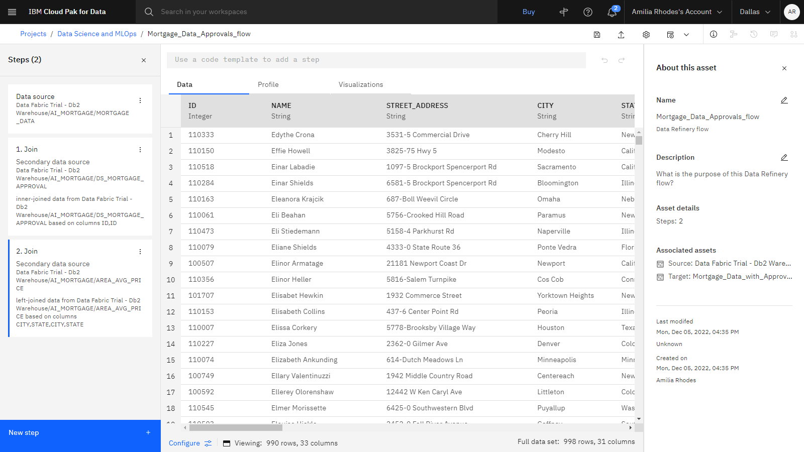

  3. O Fluxo Mortgage_Data_Approvals_flow Data Refinery integra dados sobre cada requerente de hipoteca. Os dados integrados incluem informações pessoalmente identificáveis, com os seus detalhes de aplicação, pontuações de crédito, estatuto de comprador comercial e, finalmente, os preços da casa escolhida por cada requerente. O fluxo então cria um arquivo sequencial com o nome Mortgage_Data_with_Approvals_DS.csv no projeto que contém os dados associados. A imagem a seguir mostra o fluxo Mortgage_Data_Approvals_flow Data Refinery :
    Fluxo de aprovações de dados de hipoteca
A imagem a seguir mostra todos os ativos no projeto de amostra. Agora você está pronto para explorar o pipeline no projeto de amostra.

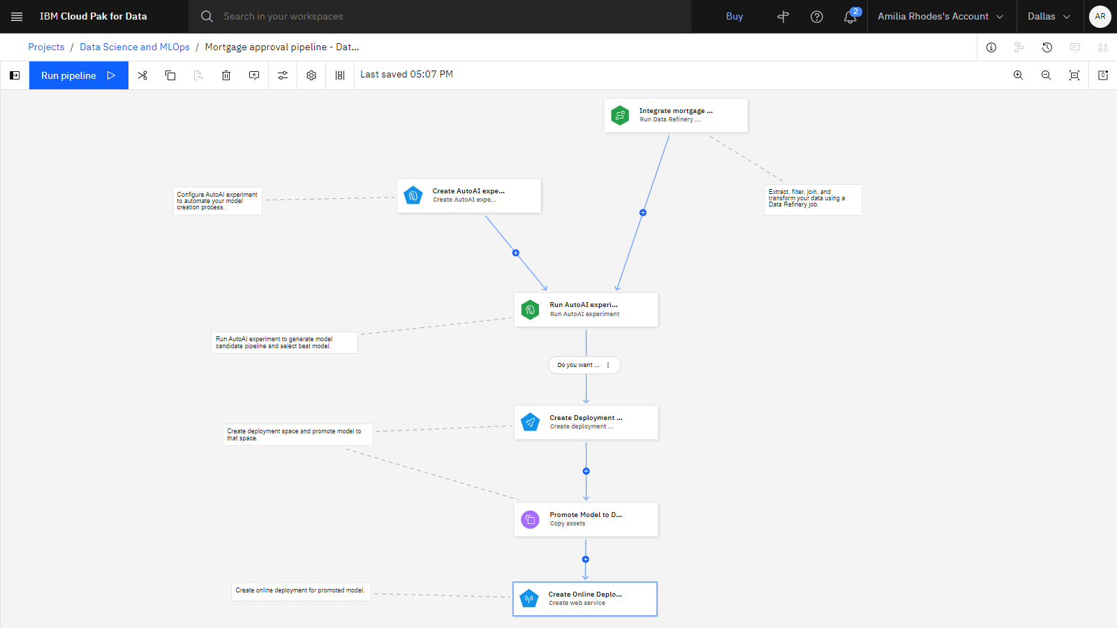

Tarefa 2: Explore um pipeline existente
vídeo do tutorial de visualização Para visualizar esta tarefa, assista ao vídeo a partir do minuto 03:25.
O projeto de exemplo inclui um ` Orchestration Pipelines `, que automatiza as seguintes tarefas:
  • Execute uma tarefa existente do Data Refinery
  • Crie um experimento do AutoAI
  • Execute o experimento AutoAI e salve o modelo de melhor desempenho que usa o arquivo de saída resultante da tarefa Data Refinery como os dados de treinamento.
  • Crie um espaço de implementação.
  • Promova o modelo salvo para o espaço de implementação
Siga estas etapas para explorar o pipeline:
  1. Na guia Ativos no projeto Ciência de Dados e MLOps , visualize Todos os ativos.

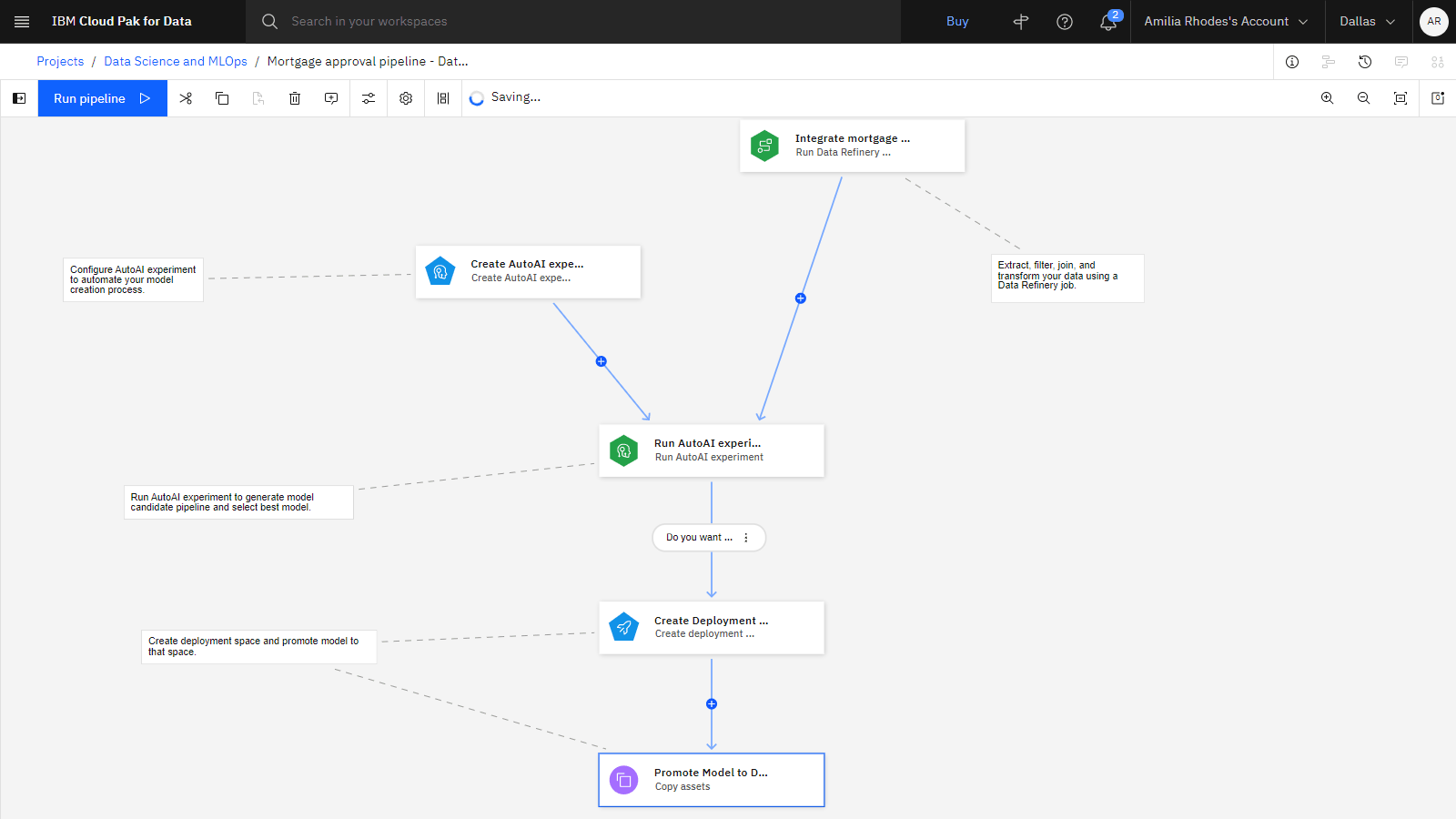

  2. Clique em Pipeline de aprovação de hipoteca-Data Science para abrir o pipeline.
  3. Clique duas vezes na tarefa Integrar dados de aprovação de hipoteca Data Refinery , que combina várias tabelas da conexão do Db2 Warehouse on Cloud em um conjunto de dados rotulado coeso que é usado como os dados de treinamento para o experimento AutoAI . Clique em Cancelar para retornar para o pipeline
  4. Clique na condição Verificar status e escolha Editar Essa condição é um ponto de decisão no pipeline para confirmar a conclusão da tarefa Data Refinery com um valor de Concluído ou Concluído com avisos. Clique em Cancelar para retornar para o pipeline
  5. Clique duas vezes no nó Criar AutoAI experimento para ver as configurações. Esse nó cria um experimento do AutoAI com as configurações
    1. Revise os valores para as seguintes configurações:
      • Nome do experimento de AutoAI
      • Escopo
      • Tipo de predição
      • Coluna da predição
      • Classe positiva
      • Razão de divisão de dados de treinamento
      • Algoritmos a serem incluídos
      • Algoritmos para usar
      • Otimizar a métrica
    2. Clique em Cancelar para fechar as configurações..
  6. Clique duas vezes no nó Executar AutoAI experimento para ver as configurações. Esse nó executa o experimento AutoAI que é criado pelo nó Criar AutoAI do experimento que usa a saída da tarefa Integrar aprovação de hipoteca Data Refinery como dados de treinamento.
      • Experimento do AutoAI
      • Ativos de dados de treinamento
      • Prefixo de nome do modelo
  7. Entre o experimento Executar AutoAI e os nós Criar Espaço de Implementação , clique em Deseja implementar o modelo? e escolha Editar. O valor de True para essa condição é um ponto de decisão no pipeline para continuar criando o espaço de implementação. Clique em Cancelar para retornar para o pipeline
  8. Dê um clique duplo no nó Criar Espaço de Implementação para atualizar as configurações Esse nó cria um novo espaço de implantação com o nome especificado e requer entrada para os serviços Cloud Object Storage e watsonx.ai Runtime.
    1. Revise o valor para a configuração Novo nome do espaço .
    2. Para o campo CRN da nova instância do COS de espaço , selecione a sua instância do Cloud Object Storage na lista
    3. No campo CRN da instância WML do novo espaço, selecione sua instância de tempo de execução watsonx.ai na lista.
    4. Clique em Salvar.
  9. Clique duas vezes no nó Promover Modelo para Espaço de Implementação para ver as configurações. Este nó promove o melhor modelo do nó Executar AutoAI experimento para o espaço de implementação criado a partir do nó Criar Espaço de Implementação .
      • Ativos de origem
      • Destino
A imagem a seguir mostra o pipeline inicial Agora você está pronto para editar o pipeline para incluir um nó.
Pipeline inicial
Tarefa 3: Adicionar um nó ao pipeline
vídeo do tutorial de visualização Para visualizar esta tarefa, assista ao vídeo a partir do minuto 05:41.
O pipeline cria o modelo, cria um espaço de implementação e, em seguida, promove-o para um espaço de implementação. Você precisa adicionar um nó para criar uma implementação online. Siga estas etapas para editar o pipeline para automatizar a criação de uma implementação online:
  1. Inclua o nó Criar Implementação Online na tela:
    1. Expanda a seção Criar na paleta do nó
    2. Arraste o nó Criar implementação on-line para a tela e solte o nó após o nó Promover Modelo para Espaço de Implementação .
  2. Passe o mouse sobre o nó Promover Modelo para Espaço de Implementação para ver a seta. Conecte a seta ao nó Criar implementação online .
    Nota: os nomes do nó em seu pipeline podem ser diferentes da imagem animada a seguir:
    Nós de conexão de pipeline
  3. Conecte o comentário Criar implementação on-line para o modelo promovido ao nó Criar implementação on-line conectando o círculo na caixa de comentário para o nó
    Comentário de pipeline
  4. Clique duas vezes no nó Criar implementação on-line para ver as configurações..
  5. Altere o nome do nó para Create Online Deployment
  6. Próximo a Ativo ML, clique em Selecionar de outro nó no menu.
    Selecione a partir de outro ativo do nó ML
  7. Selecione o nó Promover Modelo para o Espaço de Implementação na lista O ID do nó winning_model está selecionado.
  8. Para Novo nome de implementação, digite Mortgage approval model deployment - Data Science.
  9. Para o Modo de Criação, selecione Sobrescrever
  10. Clique em Salvar para salvar as configurações do nó Criar Implementação On-line
A imagem a seguir mostra o pipeline concluído.. Agora você está pronto para executar o pipeline.
Pipeline concluído

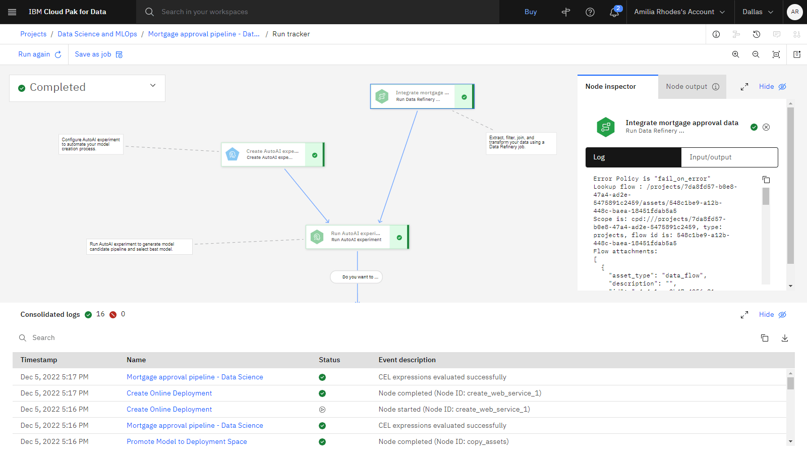

Tarefa 4: Executar o pipeline
vídeo do tutorial de visualização Para visualizar esta tarefa, assista ao vídeo a partir do minuto 06:57.
Agora que o pipeline está concluído. siga estas etapas para executar o pipeline:
  1. Na barra de ferramentas, clique em Executar pipeline> Executar avaliação.
  2. Na página Definir parâmetros de pipeline , selecione True para a implementação..
    • Se configurado como True, o pipeline verifica o modelo implementado e pontua o modelo.
    • Se configurado como False, o pipeline verifica se o modelo foi criado no projeto pelo experimento AutoAI e revisa as informações do modelo e as métricas de treinamento.
  3. Forneça uma chave de API se essa ocasião for sua primeira vez executando um pipeline. Os ativos de pipeline usam sua chave de API pessoal do IBM Cloud para executar operações com segurança sem interrupção.
    • Se você tiver uma chave de API existente, clique em Usar chave de API existente, cole a chave de API e clique em Salvar.
    • Se você não tiver uma chave de API existente, clique em Gerar nova chave de API, forneça um nome e clique em Salvar.. Copie a chave API e, em seguida, salve a chave API para uso futuro. Quando terminar, clique em Fechar.
  4. Clique em Executar para iniciar a execução do pipeline
  5. Monitore o progresso do pipeline
    1. Role através de logs consolidados enquanto o pipeline está em execução. A execução do julgamento pode levar até 10 minutes minutos para ser concluída.
    2. À medida que cada operação for concluída, selecione o nó para aquela operação na tela.
    3. Na guia Inspetor do Nó , visualize os detalhes da operação
    4. Clique na guia Saída do nó para ver um resumo da saída para cada operação do nó
A imagem a seguir mostra o pipeline após ele ter concluído a execução de avaliação. Agora você está pronto para revisar os ativos que o pipeline criou.
Execução concluída de pipeline

O gasoduto criou vários ativos. Siga estas etapas para visualizar os ativos:
  1. Clique no nome do projeto Data Science e MLOps na trilha de navegação para retornar ao projeto.
    Trilha de navegação
  2. Na guia Ativo , visualize Todos os ativos..
  3. Visualizar os ativos de dados.
    1. Clique no ativo de dados do Mortgage_Data_with_Approvals_DS.csv A tarefa do Data Refinery criou esse ativo
    2. Clique no nome do projeto Data Science e MLOps na trilha de navegação para retornar à guia Ativos .
  4. Visualizar o modelo.
    1. Clique no ativo do modelo de aprendizado de máquina que começa com ds_mortgage_approval_best_model O experimento do AutoAI gerou vários candidatos de modelo e escolheu esse como o melhor modelo. Salve esse nome do modelo em um arquivo de texto O nome do modelo é necessário para configurar os monitores do Watson OpenScale na próxima tarefa
    2. Scroll através das informações do modelo.
    3. Clique no nome do projeto Data Science e MLOps na trilha de navegação para retornar à guia Ativos .
  5. Clique na guia Tarefas no projeto para ver informações sobre as tarefas Data Refinery e Pipeline.

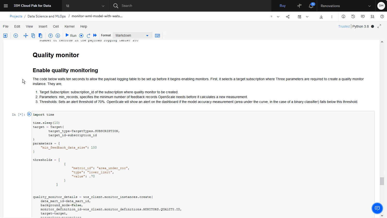

Agora você está pronto para executar o bloco de anotações incluído no projeto de amostra O bloco de notas inclui o código para:
  • Busque o modelo e as implementações
  • Configurar Watson OpenScale.
  • Crie o provedor de serviços e a assinatura para seu serviço de aprendizado de máquina.
  • Configure o monitor de qualidade
  • Configure o monitor de justiça.
  • Configure a explicabilidade.
Siga estas etapas para executar o notebook incluído no projeto de amostra. Reserve um tempo para ler os comentários no bloco de notas, que explicam o código em cada célula.

  6. Quando você importa um projeto do hub de Recursos, a primeira célula do bloco de notas contém o token de acesso ao projeto Se esse bloco de notas não contiver uma primeira célula com um token de acesso ao projeto, será necessário gerar o token A partir do menu Mais, selecione Inserir token de projeto. Esta ação insere uma nova célula como a primeira célula no bloco de notas que contém o token do projeto
  7. Forneça sua chave de API na seção Fornecer sua chave de API do IBM Cloud . Você precisa passar suas credenciais para a API de tempo de execução watsonx.ai usando uma chave de API. Se você ainda não tem uma chave de API salva, então siga estas etapas para criar uma chave de API.
    vídeo do tutorial de visualização Para visualizar esta tarefa, assista ao vídeo a partir do minuto 04:55.
    1. Acesse a página de chaves de API do console doIBM Cloud.
    2. Clique em Criar uma chave de API do IBM Cloud. Se você tiver alguma chave API existente, o botão poderá ser rotulado Criar.
    3. Digite um nome e uma descrição.
    4. Clique em Criar.
    5. Copiar a chave de API.
    6. Faça o download da chave de API para uso futuro.
    7. Retorne ao bloco de notas e cole sua chave de API no campo ibmcloud_api_key .
  8. Na seção 3. Modelo e Implementação, para a variável model_name , cole o nome do modelo salvo em um arquivo de texto na tarefa anterior. O space_name e deployment_name são preenchidos para você usando os nomes especificados no pipeline.
  9. Clique em Célula> Executar Todos para executar todas as células no bloco de notas Como alternativa, clique no ícone Executar Executar para executar o caderno célula por célula e explorar cada célula e sua saída.
  10. Monitore a célula de progresso por célula, notando o asterisco "In [*]" mudando para um número, por exemplo, "In [1]". O caderno leva de 1 a 3 minutos para ser concluído.
  11. Tente estas dicas se encontrar algum erro ao executar o bloco de notas:
    • Clique em Kernel> Reiniciar & Limpar Saída para reiniciar o kernel e, em seguida, execute o bloco de notas novamente
    • Verifique se você copiou e colou o nome da implementação exatamente sem espaços iniciais ou finais.
A imagem a seguir mostra o bloco de notas quando a execução é concluída O bloco de notas salvou o modelo no projeto, portanto, agora você está pronto para avaliar o modelo.
Execução do notebook concluída

  4. Ative o Watson OpenScale.
    2. Clique em seu nome da instância do Watson OpenScale Se solicitado, efetue login usando as mesmas credenciais que você usou para se inscrever no Cloud Pak for Data.
    3. Na página da instância de serviço Watson OpenScale, clique em Ativar aplicativo.

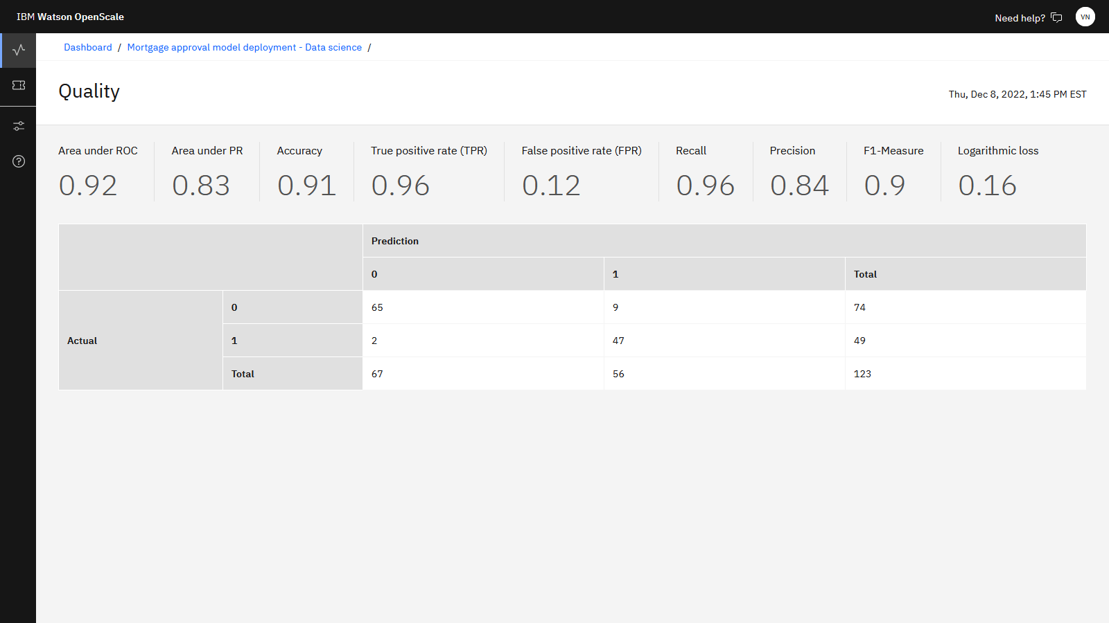

Tarefa 8: Observar os Monitores de Modelo para Qualidade
vídeo do tutorial de visualização Para visualizar esta tarefa, assista ao vídeo a partir do minuto 14:44.
O monitor de qualidade Watson OpenScale gera um conjunto de métricas para avaliar a qualidade de seu modelo. É possível usar essas métricas de qualidade para determinar o quão bem seu modelo prevê os resultados. Quando a avaliação que usa os dados de validação for concluída, siga estas etapas para observar a qualidade ou precisão do modelo:
  1. No painel de navegação esquerdo, clique no ícone do painel Painel Insights Insights.
  2. Localize o ladrilho Implementação do modelo de aprovação de hipoteca-Ciência de Dados Observe que a implementação tem 0 problemas e que os testes de Qualidade e Justiça não geraram nenhum erro, o que significa que o modelo atendeu aos limites que são necessários dele.
    Nota: pode ser necessário atualizar o painel para ver as atualizações após a avaliação.
  3. Clique no ladrilho Implementação do modelo de aprovação de hipoteca-Ciência de Dados para ver mais detalhes
  4. Na seção Qualidade, clique no ícone ConfigurarConfigurar. Aqui é possível ver que o limite de qualidade configurado para esse monitor é de 70% e que a medição de qualidade que está sendo usada é a área sob a curva ROC.
  5. Clique em Acessar resumo do modelo para retornar para a tela de detalhes do modelo
  6. Na seção Qualidade, clique no ícone Detalhes Detalhes para ver os resultados detalhados da qualidade do modelo. Aqui você vê um número de cálculos de métrica de qualidade e uma matriz de confusão mostrando decisões de modelo corretas, juntamente com falsos positivos e falsos negativos. A área calculada sob a curva ROC é 0.9 ou superior, o que excede o limite 0.7 , portanto, o modelo está atendendo seu requisito de qualidade.
  7. Clique em Implementação do modelo de aprovação de hipoteca-Data Science na trilha de navegação para retornar à tela de detalhes do modelo.
A imagem a seguir mostra os detalhes de qualidade em Watson OpenScale Pontuações de qualidade podem variar. Agora que você observou a qualidade do modelo, é possível observar a justiça do modelo.
Qualidade

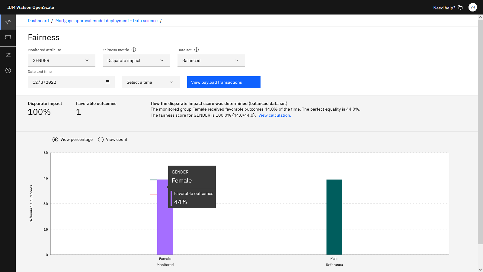

Tarefa 9: Observar os monitores de modelo para justiça
vídeo do tutorial de visualização Para visualizar esta tarefa, assista ao vídeo a partir do minuto 15:59.

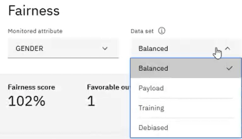

O monitor de justiça do Watson OpenScale gera um conjunto de métricas para avaliar a imparcialidade de seu modelo. É possível usar as métricas de justiça para determinar se o seu modelo produz resultados propensos. Siga estas etapas para observar a justiça do modelo:
  1. Na seção Equidade, clique no ícone ConfigurarConfigurar. Aqui você consulta que o modelo está sendo revisado para garantir que os candidatos estão sendo tratados imparcialmente, independentemente de seu gênero. As mulheres são identificadas como o grupo monitorado para o qual a justiça está sendo medida e o limite para a justiça deve ser de pelo menos 80%. O monitor de equidade usa o método de impacto discrepante para determinar a equidade. O impacto díspar compara a porcentagem dos resultados favoráveis de um grupo monitorado com a porcentagem dos resultados favoráveis de um grupo de referência.
  2. Clique em Acessar resumo do modelo para retornar à tela de detalhes do modelo,
  3. Na seção Equidade, clique no ícone Detalhes Detalhes para ver os resultados detalhados da equidade do modelo. Aqui você vê a porcentagem de candidatos masculinos e femininos que estão sendo automaticamente aprovados, juntamente com uma pontuação de justiça de cerca de 100%, portanto, o desempenho do modelo excede em muito o limite de equidade de 80% exigido.
  4. Observe os conjuntos de dados identificados no Conjunto de dados na lista Para assegurar que as métricas de imparcialidade sejam mais precisas, o Watson OpenScale usa a perturbação para determinar os resultados em que apenas os atributos protegidos e as entradas de modelo relacionadas são alterados enquanto outros recursos permanecem os mesmos.A perturbação muda os valores do recurso do grupo de referência para o grupo monitorado, ou vice-versa. Esses guardrails adicionais são usados para calcular a justiça quando o conjunto de dados "balanceado" é usado, mas também é possível visualizar os resultados de imparcialidade usando apenas dados de carga útil ou de treinamento de modelo. Como o modelo está se comportando de maneira justa, você não precisa entrar em detalhes adicionais para essa métrica.
    Conjuntos de dados de imparcialidade
  5. Clique na trilha de navegação Implementação do modelo de aprovação de hipoteca-Data Science para retornar à tela de detalhes do modelo.
A imagem a seguir mostra os detalhes de justiça no Watson OpenScale. Agora que você observou a justiça do modelo, é possível observar a explicabilidade do modelo.
Imparcialidade

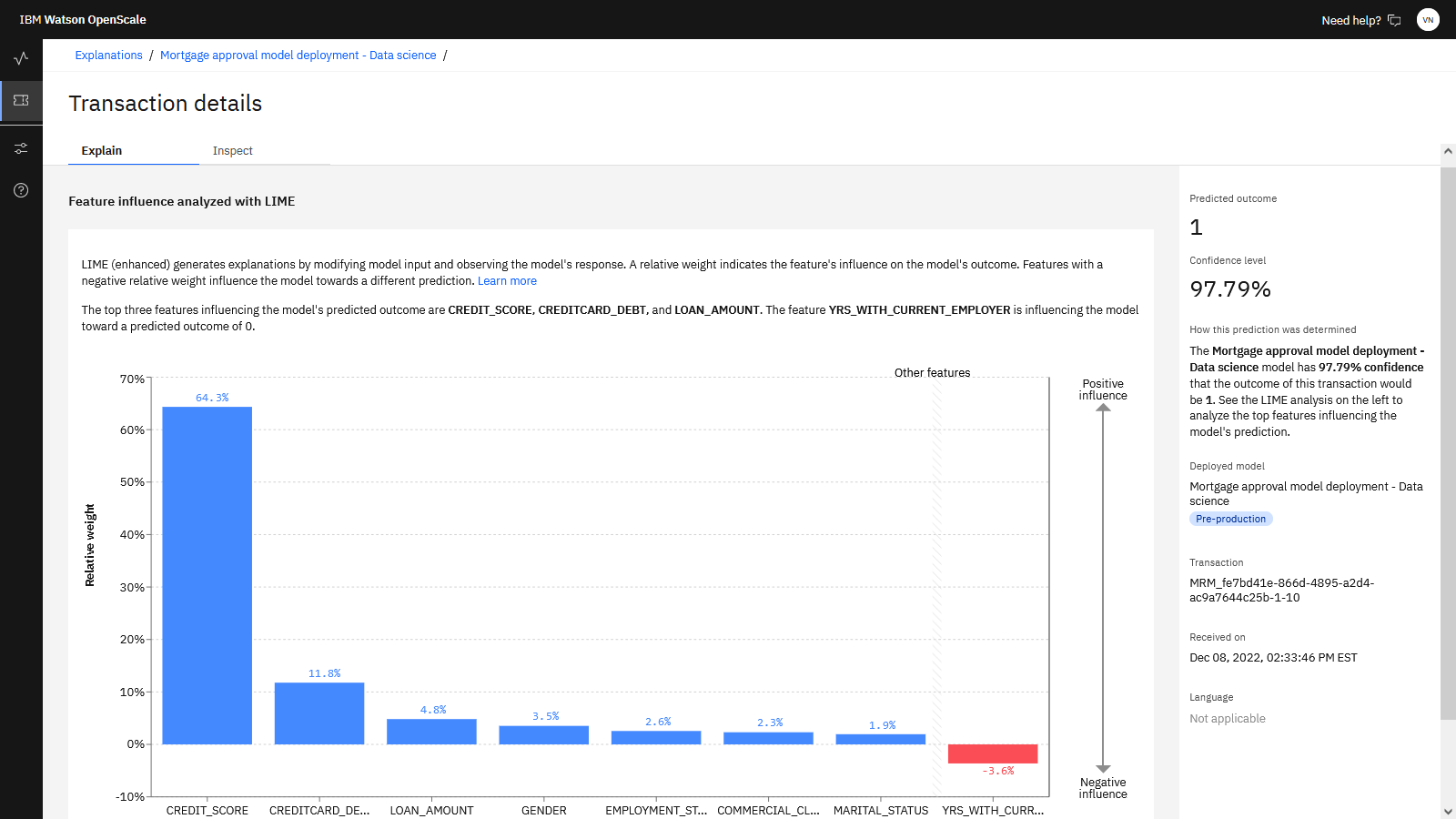

Você precisa entender como o modelo chegou a sua decisão. Esse entendimento é necessário para explicar as decisões para as pessoas envolvidas na aprovação do empréstimo e para assegurar que os proprietários do modelo sejam válidos. Para compreender essas decisões, siga estas etapas para observar a explicabilidade do modelo:
  1. No painel de navegação esquerdo, clique no ícone Explicar uma Explicar uma transação transação.
  2. Selecione Implementação do modelo de aprovação de hipoteca-Data Science para ver uma lista de transações.
  3. Para qualquer transação, clique em Explicar sob a coluna Ações. Aqui você vê a explicação detalhada desta decisão.Você verá as entradas mais importantes para o modelo junto com o quão importante cada uma foi para o resultado final. Barras azuis representam entradas que tenderam a suportar a decisão do modelo, enquanto barras vermelhas mostram entradas que podem ter levado a outra decisão. Por exemplo, um candidato pode ter renda suficiente para ser aprovado de outra forma, mas seu histórico de crédito ruim e a alta dívida juntos levam o modelo a rejeitar o aplicativo.Revise esta explicação para se tornar satisfeito sobre a base para a decisão do modelo.
  4. Opcional: se desejar aprofundar mais sobre como o modelo tomou sua decisão, clique na guia Inspecionar . Use o recurso Inspecionar para analisar a decisão para localizar áreas de sensibilidade em que pequenas mudanças em algumas entradas resultariam em uma decisão diferente.. Você mesmo pode testar a sensibilidade substituindo algumas das entradas reais por alternativas para ver se elas impactariam o resultado.
A imagem a seguir mostra a explicação de uma transação no Watson OpenScale. Você determinou que o modelo é exato e trata todos os candidatos de forma justa.. Agora, você pode avançar o modelo para a próxima fase em seu ciclo de vida.
