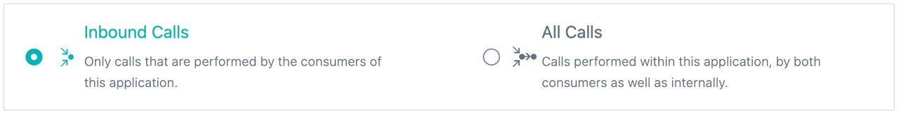

Choisissez entre les appels entrants et tous les appels
Etant donné qu'une perspective d'application inclut généralement plusieurs services, il est nécessaire de déterminer quels appels sont dans la portée de cette Smart Alert.
Portée de l'appel d'alerte
Choisissez Appels entrants pour restreindre les appels à cette perspective d'application uniquement (depuis le front-end ou tout service en amont). Les appels entre les services de cette perspective d'application sont exclus.
Choisissez tous les appels pour inclure non seulement les appels à cette perspective d'application en tant que destination (depuis le front-end ou tout service en amont), mais également les appels entre les services dans la perspective d'application.

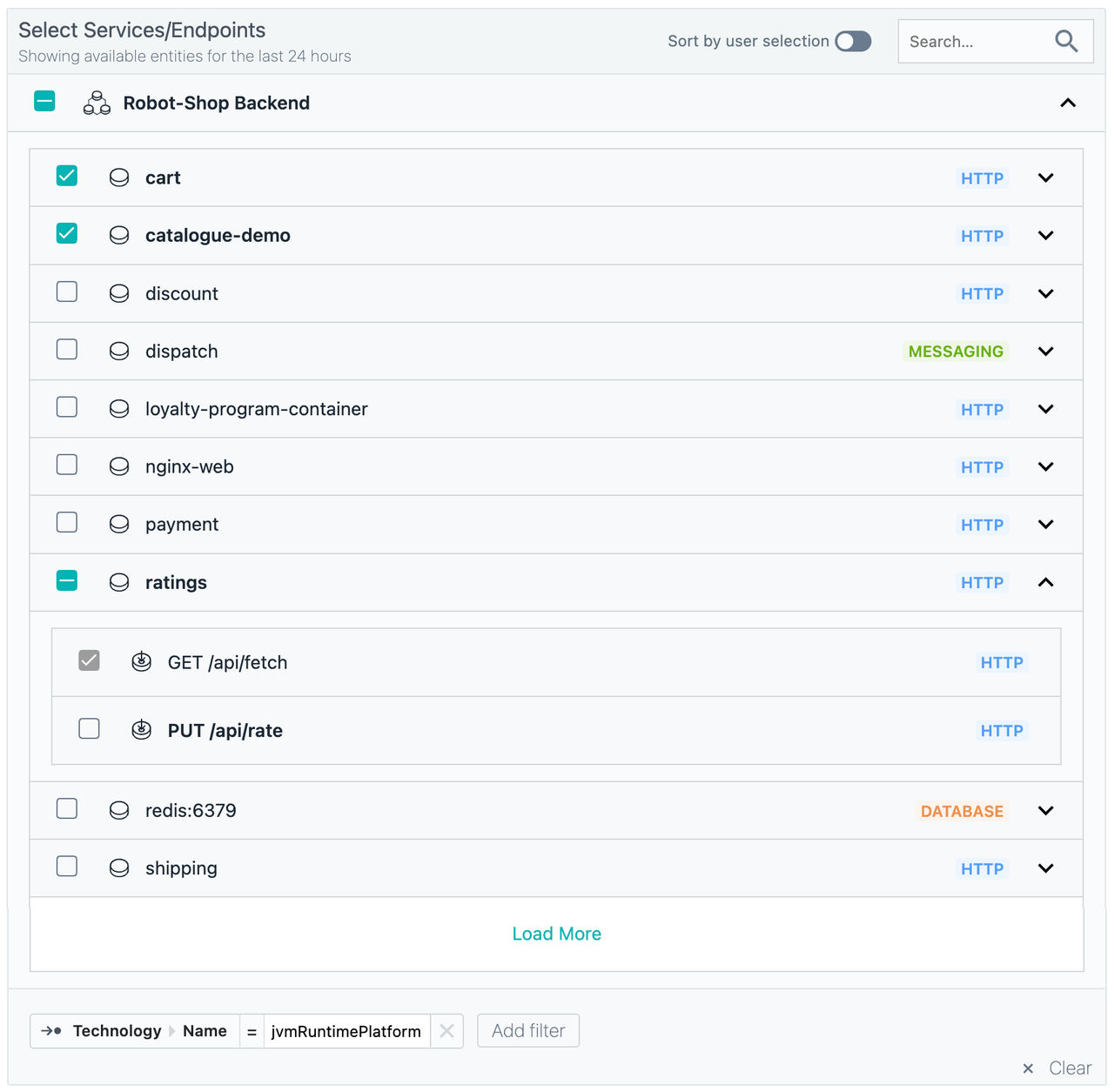

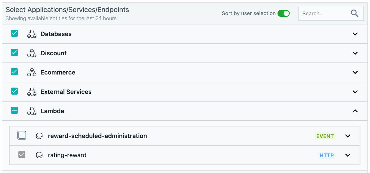

Sélectionnez des services ou des points de terminaison individuels
Si vous le souhaitez, utilisez la liste déroulante en regard du nom de la perspective d'application pour sélectionner ou exclure manuellement des services individuels auxquels cette Smart Alert doit limiter sa portée. Dans un service sélectionné ou exclu, la portée sélectionnée peut être définie pour chacun de ses noeuds finaux.
Sélection d'entité d'alerte
L'activation de l'option Trier par sélection d'utilisateur permet de conserver les services et les noeuds finaux sélectionnés sur le dessus.
Si vous utilisez la zone de recherche, l'arborescence de sélection est réduite à des services et des noeuds finaux dont le nom correspond au mot clé de recherche.
Vous pouvez éventuellement utiliser Ajouter un filtre pour des exigences de filtrage plus avancées et granulaires qui utilisent une logique booléenne arbitraire.

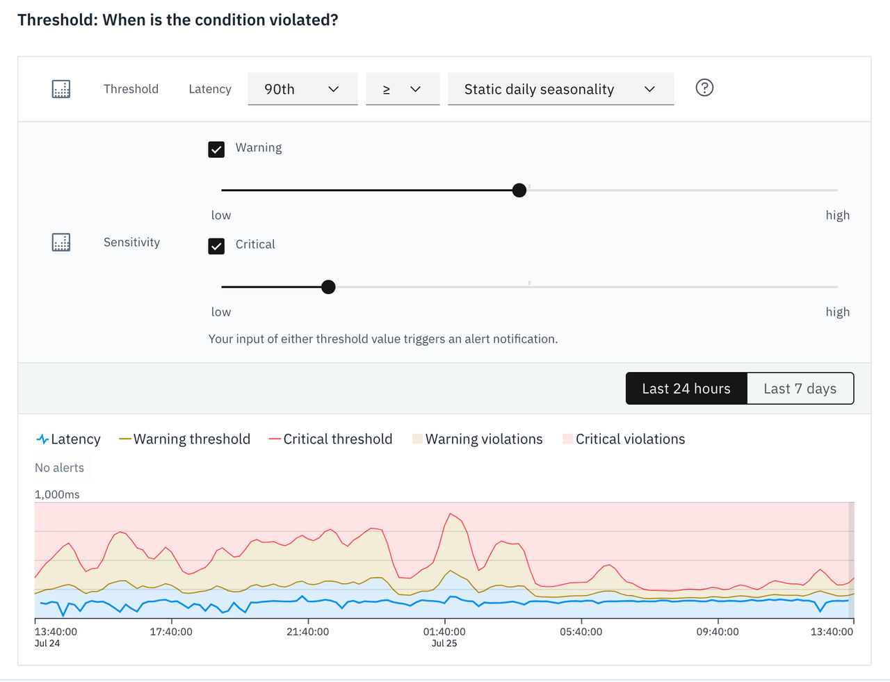

Seuil d'alerte
Dans cette section, vous pouvez configurer le seuil d'alerte de la Smart Alert. La métrique sous-jacente est une agrégation d' appels liés à la perspective d'application donnée. Lorsque le seuil d'alerte de la Smart Alert est configuré, l'aperçu d'alerte de la boîte de dialogue affiche la métrique, le seuil et les violations sur les données d'historique des dernières 24 heures ou 7 jours.
Graphique de seuil d'alerte
Choisissez une unité de mesure
Cette étape s'applique lorsque vous choisissez le modèle « Slow Calls »; vous pouvez alors choisir parmi les options suivantes : moyenne arithmétique, minimum et maximum, ainsi que les 25e, 50e, 75e, 90e, 95e, 98e et 99e centiles.
Remarque :
Cet indicateur est calculé pour les appels dont l'horodatage se situe dans la granularité d'évaluation, qui est définie dans le cadre du seuil temporel.
Choisissez l'opérateur de seuil
En fonction du plan directeur choisi, vous disposez de l'option entre <, <=, >, >=.
Choisissez le type de seuil
Vous pouvez choisir parmi les types de seuil statique suivants:
  • Seuil statique: prend une valeur constante comme seuil.
  • Saisonnalité quotidienne statique: Utilise un seuil qui capture les modèles de répétition quotidienne de l'unité de mesure où chaque jour se comporte à peu près de la même façon, mais est différent tout au long de la journée. Par exemple, une application qui reçoit plus d'appels pendant la journée que pendant la soirée.
  • Saisonnalité Hebdomadaire statique: Utilise un seuil qui capture les modèles de répétition hebdomadaires de l'unité de mesure où chaque jour d'une semaine se comporte à peu près de la même façon, mais est différent tout au long de la semaine. Par exemple, une application qui reçoit plus d'appels les jours ouvrables que le week-end.
Pour la saisonnalité quotidienne statique, au moins 5 jours de données de métrique continues sont requis, mais 7 jours de données sont recommandés. Pour la saisonnalité hebdomadaire statique, au moins 2 semaines de données de métrique d'historique continues sont requises. L'alerte intelligente ne peut pas être créée lorsque ces exigences ne sont pas satisfaites.
Pour Seuil adaptatif, au moins 14 jours de données de métrique continues sont requis. Si cette condition n'est pas remplie, l'alerte intelligente peut toujours être créée. La détection et l'alerte des problèmes commenceront à fonctionner dès que les exigences en matière de données seront satisfaites pour initialiser le modèle utilisé.
Choisissez une valeur seuil ou un niveau de sensibilité
Si vous sélectionnez « Seuil statique », l'outil « Instana » sélectionne par défaut un niveau de gravité pour l'alerte et propose une valeur de seuil. Vous pouvez soit utiliser cette valeur par défaut, soit définir manuellement une valeur personnalisée. Pour configurer un niveau de gravité supplémentaire, tel que « critique », cochez la case « Critique » et indiquez une valeur seuil distincte qui déclenchera l'alerte en tant qu'alerte critique.
Lorsque vous sélectionnez un niveau de sensibilité, Instana attribue automatiquement un niveau de gravité à l'alerte. Vous pouvez régler le niveau de sensibilité à l'aide d'un curseur. Pour définir un niveau de sensibilité distinct pour la gravité « Critique », cochez la case « Critique » et configurez la sensibilité selon vos besoins.
L'augmentation de la sensibilité réduit les limites supérieure et inférieure de la détection des anomalies, ce qui entraîne une augmentation du nombre de notifications d'alerte. En réduisant la sensibilité, on élargit ces limites, ce qui diminue le nombre d'alertes. Ce paramètre définit la plage de valeurs attendues pour l'indicateur. En fonction de l'opérateur de seuil utilisé, un indicateur qui dépasse l'une ou l'autre des limites est considéré comme une violation et peut déclencher une alerte.

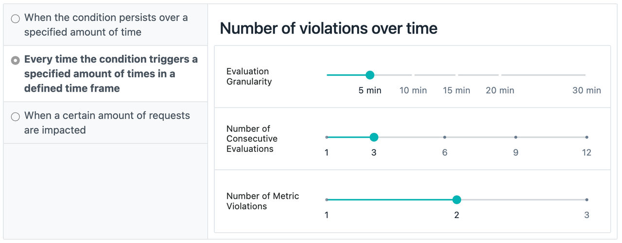

Nombre de violations dans le temps
Sélectionnez cette option si vous souhaitez retarder la répartition des notifications d'alerte jusqu'à ce que les fenêtres d'évaluation N hors M soient violées.
L'image suivante illustre un exemple de dépassements par rapport à la configuration du seuil de temps. Avec une granularité de mesure de 5 minutes, une alerte est déclenchée lorsqu'au moins deux dépassements de seuil se produisent au cours des 15 dernières minutes.
Seuil de temps d'alerte
Suivez ces étapes :
  1. Choisissez la fenêtre d'évaluation ou la granularité. Les valeurs individuelles des indicateurs sont regroupées par tranches de cette taille.
  2. Choisissez le nombre de fenêtres d'évaluation (M) à suivre.
  3. Définissez le nombre minimum de fenêtres d'évaluation surveillées qui doivent être dépassées pour que l'alerte soit déclenchée.
L'exemple suivant présente deux cycles d'évaluation distincts avec cette configuration.
Évolution des non-conformités au fil du temps
Les indicateurs sont agrégés par tranches de 5 minutes. Si deux des trois dernières périodes d'évaluation ne sont pas respectées, une alerte est envoyée.

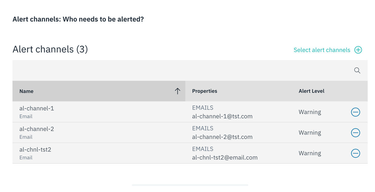

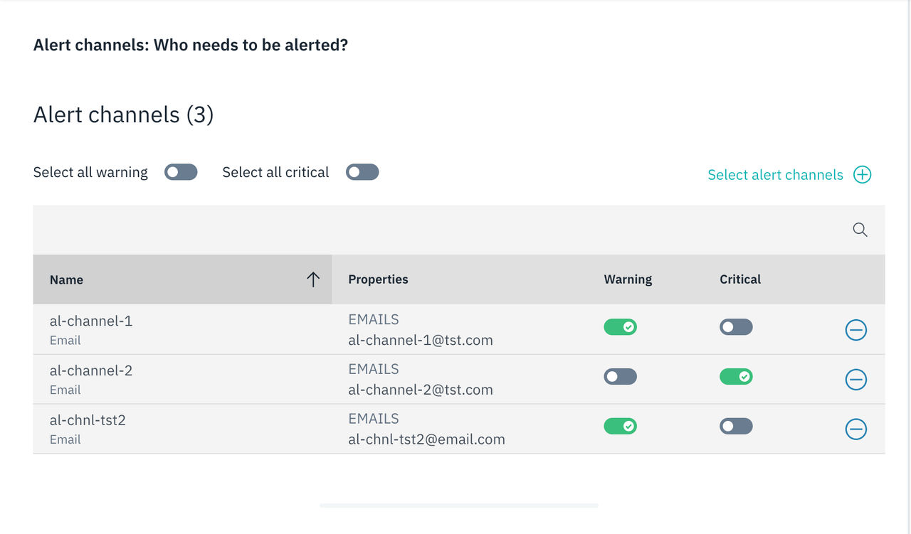

Canaux d'alerte
Vous pouvez choisir les canaux d'alerte par lesquels envoyer les notifications d'alerte. Dans les alertes intelligentes des applications, vous pouvez définir différents canaux d'alerte en fonction du niveau de gravité.
Si une valeur seuil est définie pour les niveaux de gravité « Avertissement » et « Critique », vous pouvez configurer les canaux d'alerte pour chaque niveau de gravité. Si une valeur seuil est définie pour les deux niveaux de gravité, tous les canaux d'alerte sont sélectionnés par défaut pour le niveau « avertissement ».
L'image suivante montre les canaux d'alerte pour lesquelles les deux niveaux de gravité ont été configurés :
Figure 1. Canaux d'alerte avec plusieurs niveaux de gravité
Si une valeur seuil est définie pour un seul niveau de gravité, ce niveau s'affiche pour chaque canal d'alerte en tant que niveau d'alerte.
En présence de lacunes pour une métrique qui n'est pas agrégée par SUM, comme la latence ou les taux d'erreur, Instana préserve l'état d'alerte actuel jusqu'à ce que la prochaine valeur de métrique soit vue. Par exemple, ce comportement s'avère utile lorsqu'une alerte intelligente est définie pour une application qui ne reçoit que peu de trafic, mais qui est confrontée à un problème récurrent. Par conséquent, ces périodes sans trafic d'applications ne déclenchent pas d'alertes répétitives. Toutefois, si aucun appel n'est passé pendant plus de trois heures, toute alerte active est clôturée.
L'image suivante montre les canaux d'alerte avec une seule gravité configurée :
Figure 2. Canaux d'alerte avec un seul niveau de gravité

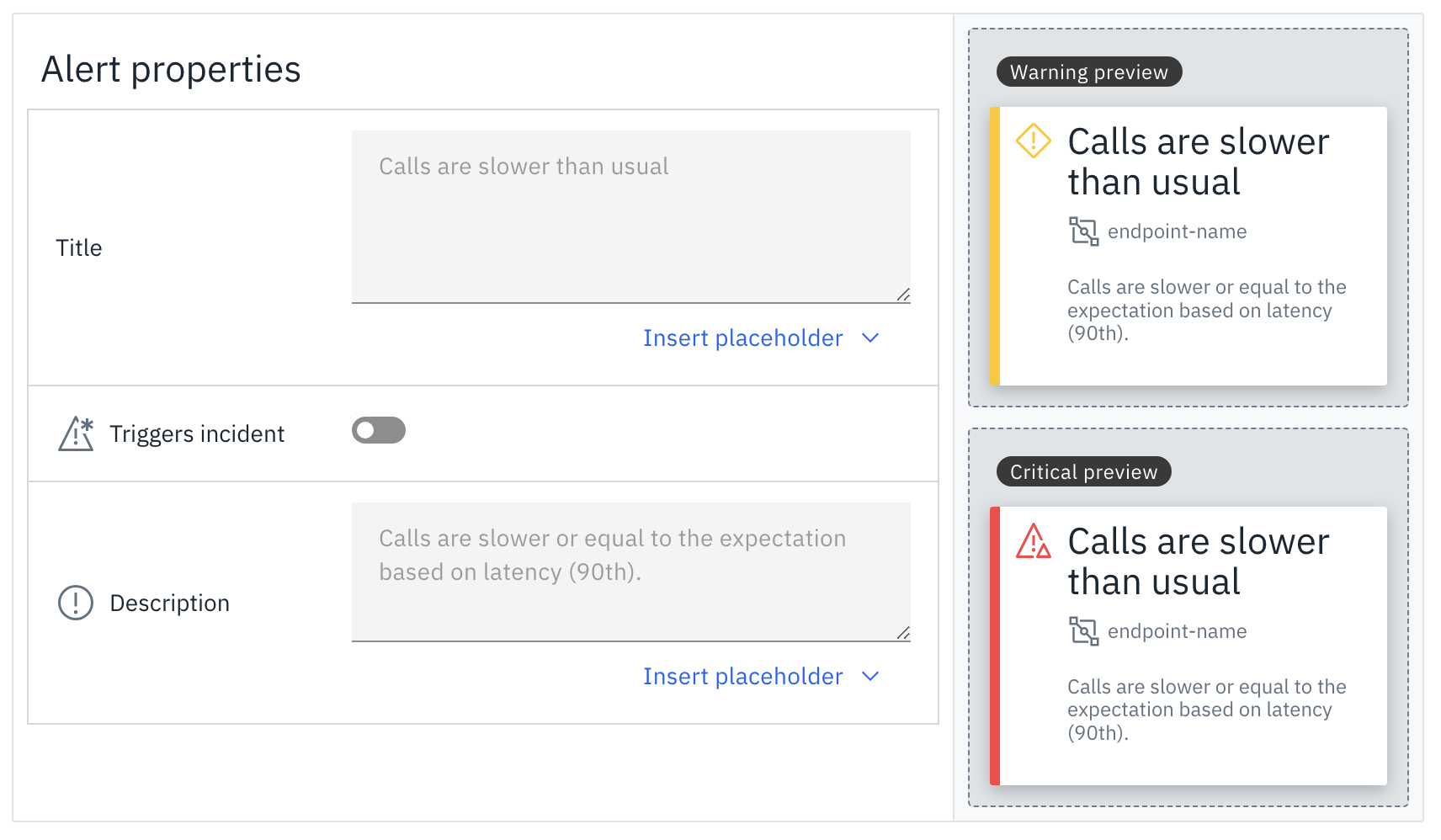

Propriétés d'alerte
Dans cette section, vous pouvez éventuellement configurer diverses propriétés liées aux alertes créées à l'aide de la configuration Smart Alert.
Propriétés d'alerte
Titre
Instana propose un titre par défaut en fonction du type de modèle utilisé et des options de configuration associées. Vous pouvez toutefois remplacer le titre par défaut par un texte statique personnalisé ou utiliser un titre dynamique en insérant des balises de remplacement.
Remarque :
Les espaces réservés disponibles dépendent de la portée des alertes individuelles sélectionnées précédemment.
Par exemple, lorsque vous choisissez des alertes individuelles par service pour cette perspective d'application, ${application.name} et ${service.name} sont disponibles, mais pas ${endpoint.name}. Cette limitation existe car les alertes sont limitées à des services individuels, ce qui permet de faire référence à une perspective d'application et à un nom de service uniques, mais pas à des noms de points de terminaison spécifiques, qui peuvent varier d'un service à l'autre.
De plus, vous pouvez inclure ${severity} comme espace réservé dans le titre de l'alerte pour indiquer le niveau de gravité.
Déclenche un incident
L'activation de cette option crée en outre un incident auquel ce problème est référencé en tant qu' événement déclencheur et d'autres événements liés à cet incident sont référencés en tant qu' événements connexes.

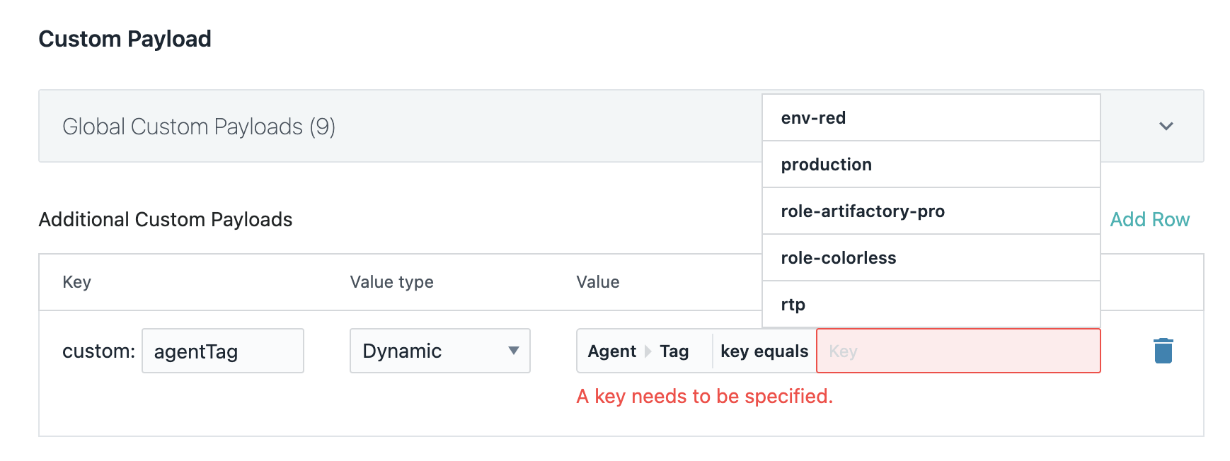

Charges utiles personnalisées
Si vous le souhaitez, vous pouvez ajouter des données personnalisées sous forme de paires clé-valeur, qui seront jointes à chaque notification d'alerte envoyée par Instana. Pour ajouter cette charge utile supplémentaire, cliquez sur « Ajouter une ligne » dans la section « Charges utiles personnalisées ».
Les données personnalisées globales et les données personnalisées spécifiques à l'alerte sont incluses dans les notifications d'alerte le cas échéant, mais la configuration spécifique à l'alerte prévaut sur la configuration globale. Par conséquent, dans le cas de l'utilisation de la même clé, la valeur de la zone de contenu personnalisé global est remplacée par la valeur spécifique à l'alerte.
Vous pouvez voir les contenus personnalisés définis globalement qui sont effectivement utilisés dans la configuration d'alerte comme suit:
Contenu personnalisé global en lecture seule
Les zones de contenu personnalisé dynamique dans une configuration spécifique à une alerte sont également prises en charge.
Sélectionnez la balise dynamique comme suit:
Charge personnalisée dynamique
Vous pouvez utiliser les suggestions pour sélectionner la clé de droite pour la balise dynamique sélectionnée ou l'ajouter manuellement.
Suggestions de contenu personnalisé dynamique

Sélection d'entité Global Smart Alert
  • Les options de type de seuil disponibles sont limitées à Static threshold que vous devez définir.

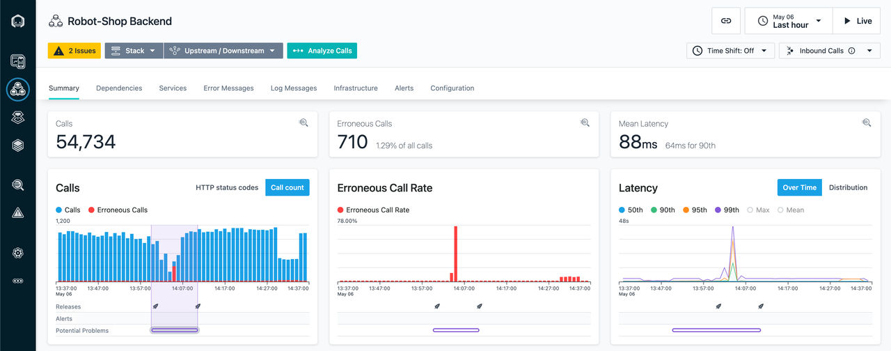

Identifier les problèmes potentiels
Instana surveille en permanence vos applications, vos services et vos terminaux, et propose des tableaux de bord de surveillance complets prêts à l'emploi. Les alertes intelligentes sont intégrées à ces tableaux de bord et mettent en évidence les problèmes potentiels dans un couloir en suivant les graphiques des indicateurs clés de performance, tels que le débit, le taux d'erreur et le temps d'attente.

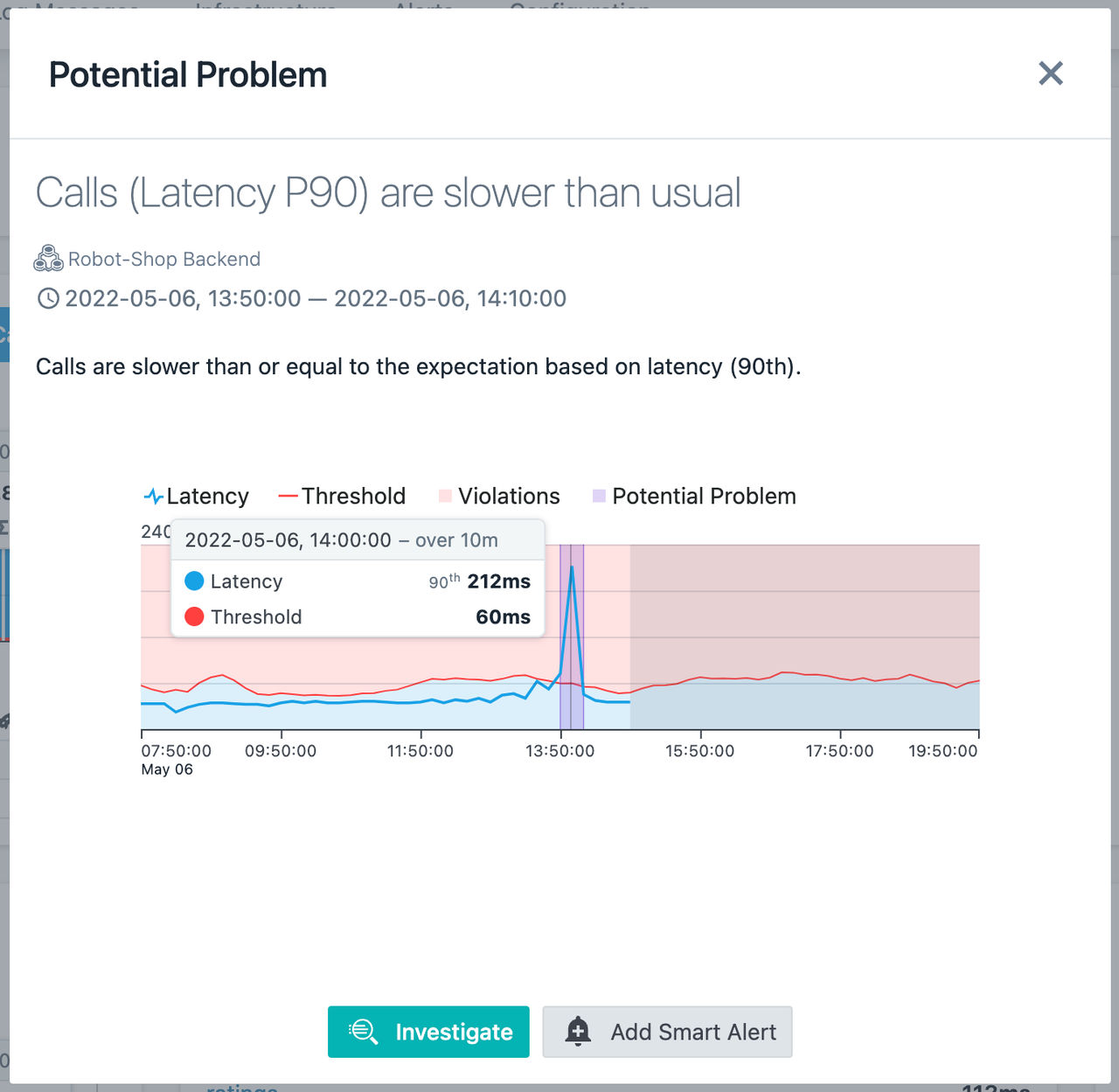

Voie des problèmes potentiels
Lorsqu'un problème potentiel est détecté, vous cliquez sur l'élément de couloir correspondant pour afficher plus de détails.
Incident potentiel
Depuis cette boîte de dialogue, vous pouvez soit commencer immédiatement à analyser le problème à l'aide d'Unbounded Analytics, soit activer une alerte intelligente pour être averti la prochaine fois qu'un tel problème sera détecté.

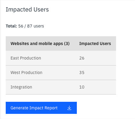

Utilisateurs affectés
La fonctionnalité « Utilisateurs affectés » des alertes intelligentes de l'application permet d'identifier les problèmes de performances généralisés en recensant le nombre d'utilisateurs confrontés à une situation donnée. À l'heure actuelle, cette fonctionnalité n'est prise en charge que pour les alertes intelligentes d'application dont la portée est définie sur « Pour cette perspective d'application ».
Pour chaque incident généré par une application Smart Alert, vous pouvez désormais consulter les informations suivantes :
  1. Nombre total d'utilisateurs concernés : le nombre total d'utilisateurs concernés lors de l'utilisation de sites web ou d'applications mobiles, du point de vue de l'application. Ce décompte est calculé à partir du moment où l'alerte est déclenchée jusqu'à l'heure actuelle ou jusqu'à l'heure de clôture du problème, selon la première éventualité. On entend par « utilisateur concerné » tout utilisateur qui reçoit un appel ne respectant pas les critères d'alerte. Par exemple, si une alerte intelligente est configurée pour les appels d'une durée supérieure à 500 ms, un utilisateur concerné est toute personne dont l'appel dépasse ce seuil de 500 ms. Dans ce cas, l'utilisateur est celui qui est identifié sur le site web ou l'application mobile. Si aucun utilisateur n'est connecté, l'identifiant de session est utilisé pour identifier l'utilisateur concerné. Pour plus d'informations, consultez la section « Identification des utilisateurs ».
  2. Nombre total d'utilisateurs : le nombre total d'utilisateurs qui ont utilisé les sites web ou les applications mobiles du point de vue de l'application. Ce suivi commence au moment où l'alerte est déclenchée et se poursuit jusqu'à l'heure actuelle ou jusqu'à la clôture du ticket, selon la première éventualité.
  3. Tableau : un tableau indique le nombre d'utilisateurs concernés par site web ou par application mobile. Le tableau répertorie tous les sites web et applications mobiles comptant au moins un utilisateur concerné et indique le nombre d'utilisateurs concernés pour chaque application.
    Remarque :
    La somme des chiffres indiqués dans les lignes du tableau peut dépasser le nombre total d'utilisateurs concernés, car un même utilisateur peut accéder à plusieurs sites Web ou applications mobiles.
    Figure 3 Tableau des utilisateurs concernés
  4. Rapport d'impact : un rapport détaillé indique les identifiants d'utilisateur concernés pour chaque site web ou application mobile. Ce rapport présente une ventilation plus détaillée des utilisateurs concernés; chaque enregistrement du tableau correspond à un utilisateur unique par site web ou application mobile. Pour chaque utilisateur, le rapport indique son nom, son adresse e-mail, son pays, sa région, le libellé de configuration (nom du site web ou de l'application mobile sur lequel/laquelle l'utilisateur a été affecté) et la source (site web ou application mobile) si celle-ci a été signalée par l'agent.
Figure 4 Rapport des utilisateurs concernés

Mappage des types d'entités et sélection de la portée
Une option importante à définir correctement est la portée des alertes individuelles. Définit si les alertes sont sectorisées à l'ensemble de l'application ou individuellement pour chaque service ou noeud final dans son contexte. En effet, vous pouvez comparer la fonctionnalité de délimitation de périmètre à celle de regroupement d'Unbound Analytics (UA), qui permet de regrouper par application.id, ou service.id endpoint.id. La capture d'écran suivante utilise service.name comme exemple pour une meilleure lisibilité.
Regroupement d'analyses non liées
Par conséquent, pour mieux comprendre quels services sont dans la portée d'un DFQ donné, entrez une requête similaire dans UA en utilisant le regroupement correspondant du Type d'entité précédemment défini dans l'événement personnalisé à migrer. Comme illustré dans la figure précédente, la sortie répertorie ensuite tous les services qui ont été dans la portée des événements personnalisés. Et puis cette sélection peut être reprise sur la sélection de service de votre Smart Alert.
Mappage des appels entrants ou de tous les appels
Pour choisir correctement entre les appels entrants uniquement ou tous les appels, il vous suffit de vérifier la métrique utilisée dans l'événement personnalisé à migrer.
Indicateurs de point d'accès d'événement personnalisé
Seul le type d'entité Application offre des indicateurs sur les appels entrants dans les événements personnalisés. Par conséquent, l'entité Service et l'entité Endpoint doivent toujours être migrées à l'aide de l'option All Calls afin qu'elles aient le comportement le plus similaire consistant à faire correspondre les mêmes appels après la migration.
Correspondance entre les appels internes et synthétiques

Définition de la plage horaire, de la taille de la fenêtre et de la valeur seuil
Dans Evénements personnalisés, la fonction de fenêtrage appliquée de la règle dépend de la métrique sélectionnée:
  • Fenêtre de temps: L'opérateur utilisé est appliqué à la métrique non percentile avec une granularité d'une seconde, de manière dynamique. A titre d'exemple, la métrique agrégée avg d'une fenêtre de temps de 10 minutes comprend jusqu'à 600 échantillons de métrique individuels et la valeur de métrique agrégée est définie par la somme de tous les échantillons de métrique, qui sont divisés par le nombre d'échantillons.
  • Taille de la fenêtre : pour les indicateurs de percentile tels que le « All Calls Latency 90th », Instana fournit des valeurs agrégées précalculées pour divers indicateurs de percentile pouvant être utilisées dans les événements personnalisés. Aucune fenêtre dynamique n'est impliquée et l'agrégation est implicitement définie par la métrique précalculée. A la place, la valeur de seuil est comparée à une valeur de cumul individuelle.
Dans Smart Alerts, la granularité de l'indicateur peut être définie à l'aide de Granularité d'évaluation. Cette option est plus similaire à la taille de la fenêtre utilisée dans les événements personnalisés que la fenêtre de temps. Il n'y a pas de fenêtre glissante, ce qui présente l'avantage de permettre de comparer les valeurs métriques agrégées avec n'importe quel tableau de bord de la surveillance des applications d' Instana. Les indicateurs ne sont pas précalculés, mais sont dérivés individuellement en fonction des filtres de balises utilisés. Cela vous permet de définir la portée de votre alerte en fonction de ce qui vous importe. En outre, les options Time Threshold disponibles vous permettent de mieux contrôler la taille de la fenêtre dans les événements personnalisés en ce qui concerne la fréquence à laquelle une évaluation individuelle doit être considérée comme une violation de la règle dans l'ordre.
Lorsque vous migrez un événement personnalisé vers une alerte intelligente, gardez à l'esprit que la valeur de seuil doit être ajustée en conséquence. Cela peut être dû à des changements dans le délai utilisé pour l'agrégation, à une normalisation différente appliquée à l'unité de mesure ou au contexte AP appliqué dans chaque Smart Alert. Par exemple, prenez en compte la configuration de condition d'événement personnalisé suivante sur une entité de type Application:
Règle d'événement personnalisée
La règle définit une fenêtre dynamique sur jusqu'à 60 valeurs Tous les appels / s par granularité par seconde à l'aide de l'agrégation avg . Et la règle est considérée comme violée lorsque la valeur agrégée est inférieure au seuil de 10 appels par seconde en moyenne.
Lorsque vous créez une Smart Alert équivalente à l'aide de l'option Granularité d'évaluation de 5 minutes, le seuil doit être ajusté en conséquence, car l'échelle de métrique n'est plus normalisée à des valeurs par seconde. Par conséquent, le seuil doit être défini sur 3000 appels par période de 5 minutes.
Le graphique d'aperçu de la boîte de dialogue Smart Alert vous aide à définir la valeur de seuil appropriée en la comparant aux données d'historique du dernier jour ou de la dernière semaine.
