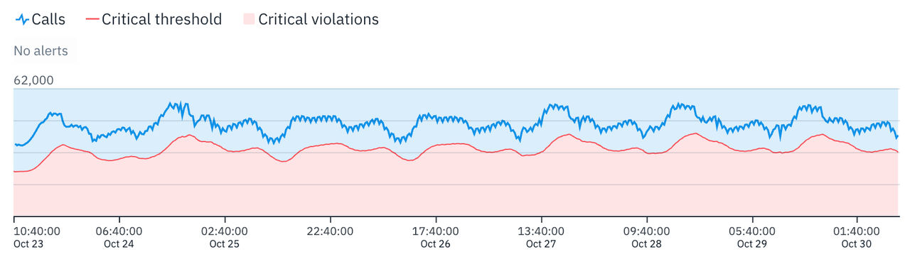

Figure 1. Aperçu des seuils adaptatifs
Les seuils adaptatifs (ligne rouge) suivent la tendance naturelle des données métriques (ligne bleue) et s'ajustent automatiquement à mesure que le comportement métrique évolue.

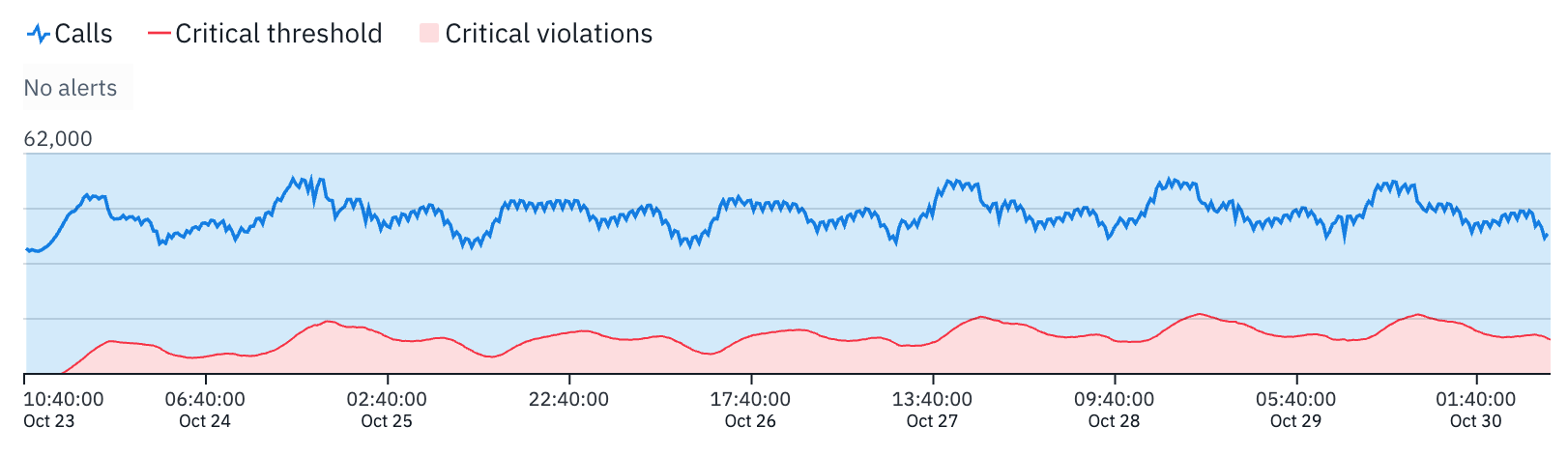

Figure 2. Comparaison de sensibilité élevée
Un réglage de sensibilité élevé (valeur inférieure) crée des seuils plus stricts autour de la métrique (ligne bleue), détectant ainsi des écarts plus faibles.

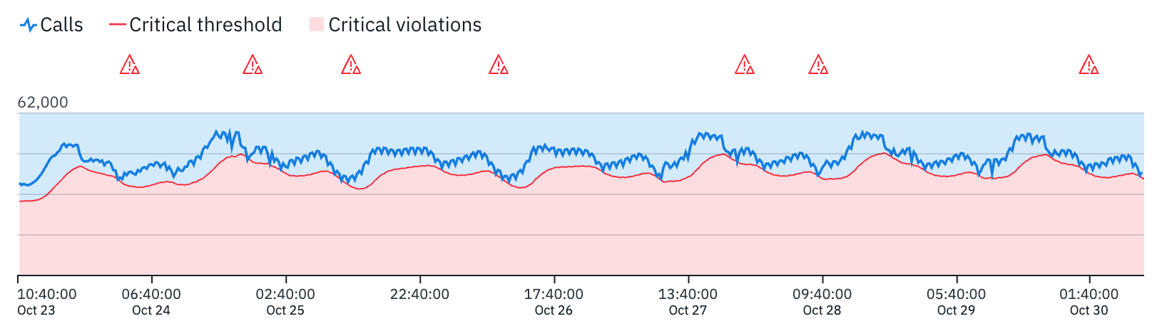

Figure 3 Comparaison de sensibilité faible
Un réglage de sensibilité faible (valeur plus élevée) crée des seuils plus larges autour de la métrique (ligne bleue), ne détectant que les écarts importants.
