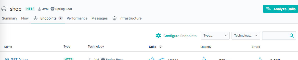

Pour chaque service, Instana permet de disposer d'une configuration qui contrôle la façon dont les nœuds finaux des services sont extraits. Pour accéder à la configuration, accédez à un tableau de bord des services et à l'onglet Nœuds finaux et cliquez sur « Configurer les nœuds finaux ».
Veuillez noter que les configurations de points de terminaison personnalisés ne sont disponibles que pour les services basés sur l' HTTP.

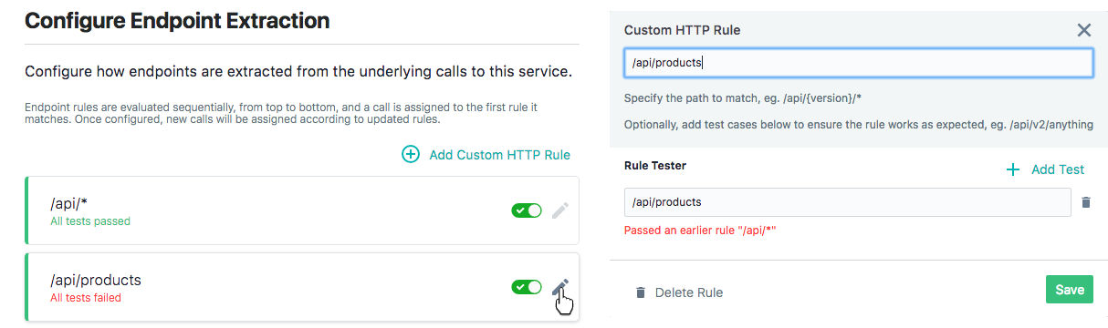

Pour spécifier une configuration supplémentaire, vous pouvez définir plusieurs règles personnalisées. Accédez à la boîte de dialogue de configuration des points de terminaison personnalisés depuis l'onglet « Points de terminaison » de n'importe quel service HTTP, puis sélectionnez « Ajouter une règle de HTTP personnalisée ». Cette boîte de dialogue vous permet de définir une règle qui sera comparée au préfixe du chemin d'accès HTTP pour chaque appel du service. La règle peut contenir trois types de segments de chemin :

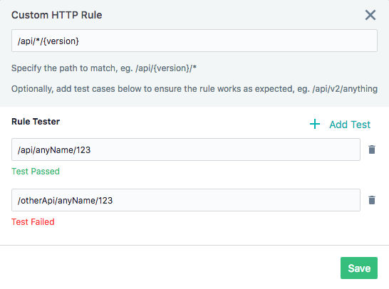

- Un segment statique, tel que
/apiou/myShopEndpoint, correspond exactement à ce texte dans le chemin d'accès, sans distinction de majuscules et minuscules, et apparaît tel quel dans le nom du point de terminaison. - Un segment générique (noté
/*) correspond à n'importe quel segment de chemin unique (jusqu'à la barre oblique suivante) et conserve la valeur correspondante dans le nom du point d'extrémité. Le segment correspondant concerne les segments de chemin que vous souhaitez associer à des noms de points d'extrémité distincts. - Un paramètre de chemin, tel que
/{productId}, correspond également à n'importe quel segment unique, mais ignore sa valeur d'exécution. Au contraire, c'est le nom/{productId}du paramètre lui-même qui apparaît dans le nom du point de terminaison. Utilisez des paramètres de chemin pour les segments de chemin très variables qui ne doivent pas donner lieu à des noms de points d'extrémité distincts. Le nom du paramètre que vous choisissez n'a aucune incidence sur la correspondance; il ne détermine que le nom du point de terminaison résultant.
Par exemple, compte tenu de la règle /api/*/{id}, un appel entrant dont le chemin /API/orders/123abc/extra est HTTP est mis en correspondance segment par segment : /API avec le segment statique /api , /orders avec le /* caractère générique, et /123abc avec le /{id} paramètre de chemin (dont la valeur est ignorée). Le segment final /extra est ignoré. En combinaison avec la méthode « HTTP », le nom du point de terminaison obtenu est GET /api/orders/{id}.
Dans la partie de test de règle de la boîte de dialogue, vous pouvez définir plusieurs scénarios de test pour valider les règles. Par exemple, pour une requête /api/*/{version}, le cas de test établit une correspondance avec /api/anyName/123, mais pas avec /otherApi/anyName/123.
Évaluation séquentielle
Les règles sont appliquées dans l'ordre, de la première à la dernière, et les appels sont attribués à la première règle qui correspond. Pour modifier l'ordre, réorganisez les règles par glisser-déposer. Les règles par défaut d'Instana peuvent être désactivées, mais pas réorganisées.

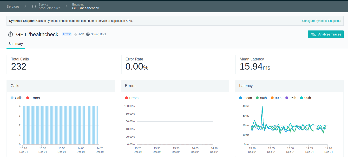

Les nœuds finaux qui reçoivent uniquement du trafic synthétique, tels que des appels à des nœuds finaux de contrôle d'intégrité, peuvent fausser les indicateurs clés de performance de l'application et services. Instana détecte automatiquement ces nœuds finaux et les marque comme étant synthétiques pour les empêcher d'affecter les indicateurs clés de performance de l'application et des services.
Utilisation des nœuds finaux synthétiques dans Instana
Chaque appel déposé sous un nœud final synthétique est marqué comme étant synthétique dans Analyse illimitée et n'est pas inclus dans les indicateurs clés de performance des vues Perspective d'application, Service et Nœud final.
Bien que leurs appels ne soient pas incluent dans les indicateurs clés de performance des perspectives d'application et des services, les nœuds finaux synthétiques individuels ont leurs propres tableaux de bord comme leurs homologues non synthétiques.

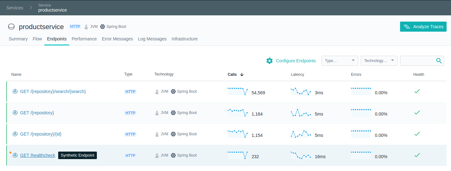

Nœuds finaux synthétiques par défaut
Par défaut, les nœuds finaux synthétiques sont identifiés par les modèles d'URL suivants :
/healthcheck/health-check/heartbeat/ping/ready/robots.txt(celui-ci est utilisé par les moteurs de recherche pour indexer les sites Web)/actuator/health- Pour couvrir les indicateurs de santé des actionneurs Spring Boot
Vous pouvez désactiver la règle intégrée et définir des règles personnalisées afin de marquer des points de terminaison supplémentaires comme « synthétiques ». Pour plus d'informations, consultez la documentation relative aux règles personnalisées pour les points de terminaison synthétiques. Pour accéder à la configuration des règles de point de terminaison intégrées et personnalisées, cliquez sur le bouton « Configurer les services » dans la liste des services.

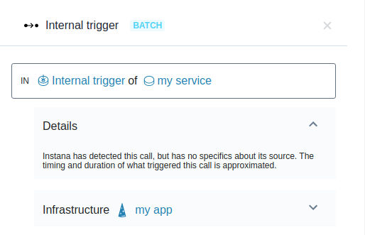

Nœuds finaux de déclenchement internes
Les traces automatiquement capturées par Instana commencent généralement par un appel entrant vers un service. Toutefois, lorsque l'on utilise le SDK « Instana », il est possible de lancer une trace à partir d'un appel sortant émis par un service. Dans ce cas, Instana crée un appel parent synthétique (associé au nœud final « Déclencheur interne ») vers ce service afin d'améliorer la lisibilité.
