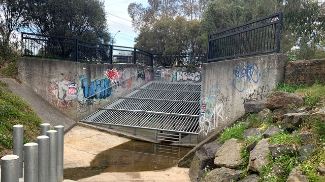

Pour assurer la protection contre les inondations, le service de gestion de l'eau de la ville, Melbourne Water, exploite un vaste réseau de drainage qui comprend environ 4 000 fosses et grilles de collecte. Pour fonctionner correctement, le système de drainage des eaux pluviales doit être régulièrement inspecté et entretenu.
« Auparavant, nous programmions des inspections régulières et envoyions des équipes pour examiner les grilles des eaux pluviales et s'assurer qu'elles étaient opérationnelles », explique Russell Riding, chef d'équipe chargé de l'automatisation de Melbourne Water. « Parfois, une équipe arrivait devant une grille et celle-ci n'avait pas besoin d'être nettoyée, mais elle était obstruée par un événement le lendemain et restait bloquée jusqu'à ce que l'équipe revienne ». En cas de fortes précipitations, la zone voisine pouvait se retrouver inondée. Notre véritable besoin était de renforcer les inspections afin de maintenir les grilles en état de fonctionnement ».
Grille d'évacuation des eaux pluviales dans le quartier de Melbourne

Cependant, intensifier le rythme de l'inspection manuelle des grilles pose des problèmes logistiques. Outre l'envoi d'équipes de quatre personnes par Melbourne Water, des ressources supplémentaires sont nécessaires pour contrôler la circulation sur le site. « Chaque fois que des équipes se déplacent, il y a aussi un aspect sécuritaire », explique M. Riding. « Nous savions qu'il existait une manière plus efficace de travailler, libérant ainsi des ressources pour d'autres tâches. C'est l'une des raisons pour lesquelles nous avons commencé à envisager des solutions d'inspection à distance avec IBM. »
