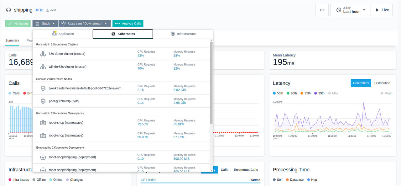

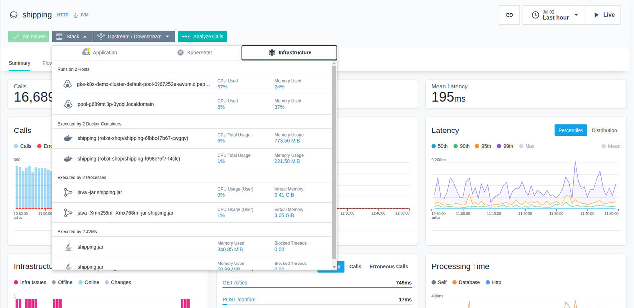

其中一個進入點是「基礎架構」標籤內的 堆疊,它會告訴您基礎架構哪些部分負責執行服務,包括其性能及重要度量值 (例如 CPU 或記憶體用量)。
從服務堆疊
另一個進入點是服務儀表板的「基礎架構」標籤,它提供不同於「堆疊」的明細,此外還提供追蹤度量值,例如呼叫計數、錯誤率及從主機層次到處理程序層次的平均延遲。
基礎架構標籤
上述兩個小組件都提供 Kubernetes 及 Pivotal Cloud Foundry 作為一等公民,可讓您直接存取相關實體,例如 Kubernetes 服務或 PCF 應用程式。
在 Kubernetes中執行之服務的堆疊範例:
Kubernetes 的堆疊
在 Kubernetes中執行之服務的「基礎架構」標籤範例:
Kubernetes 的基礎架構標籤

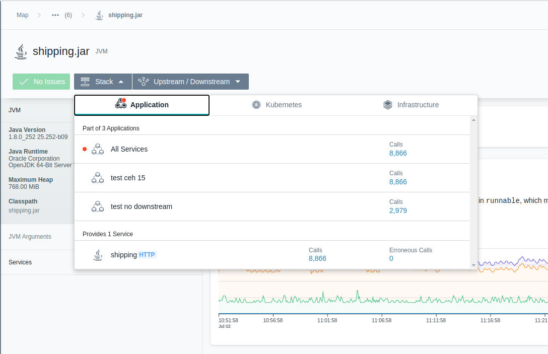

查看 基礎架構 或平台 (KubernetesPivotal Cloud FoundryvSphere) 實體時,您可以使用 堆疊 來取得它正在執行的服務清單,以及它所屬的應用程式及度量值 (例如呼叫和錯誤計數)。
來自基礎架構的堆疊
上游/下游 可讓您存取分別呼叫及由現行基礎架構實體呼叫的服務及應用程式。
來自基礎架構的上游/下游
