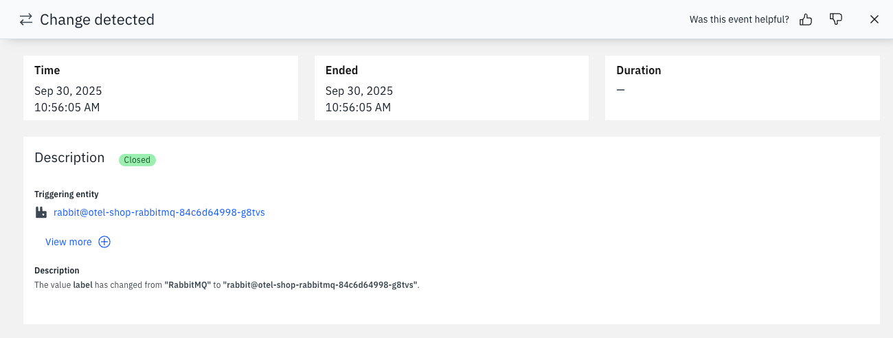

變更
「變更」是一個事件,代表系統上伺服器啟動/停止、部署、配置變更的任何內容,您可以為它命名。 進一步分為:
- 變更-元件的變更配置,例如版本、環境變數值等。
- 離線/線上-追蹤受管理元件的顯示狀態。
變更事件是與動態圖形一起使用的重要資訊,可自動偵測配置中與突發事件的變更關係。

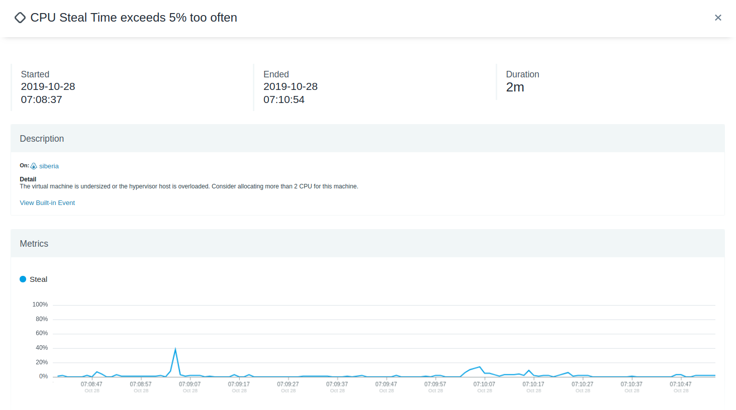

在此範例中,一部 Linux 機器上的 CPU 竊用時間可疑,因此標示為問題。 問題本身並不會觸發警示, Instana 只是指出它已發生。 如果連接此系統的服務行為不當,則此問題是事件的一部分。 此方法是 Instana 的主要好處之一,因為它可讓您免於手動產生事件與效能問題的關聯。 只是因為某件事使用太多 CPU 一段時間,並不表示有這樣的問題。 只有在服務受到影響時,此資訊才會是相關資訊。
