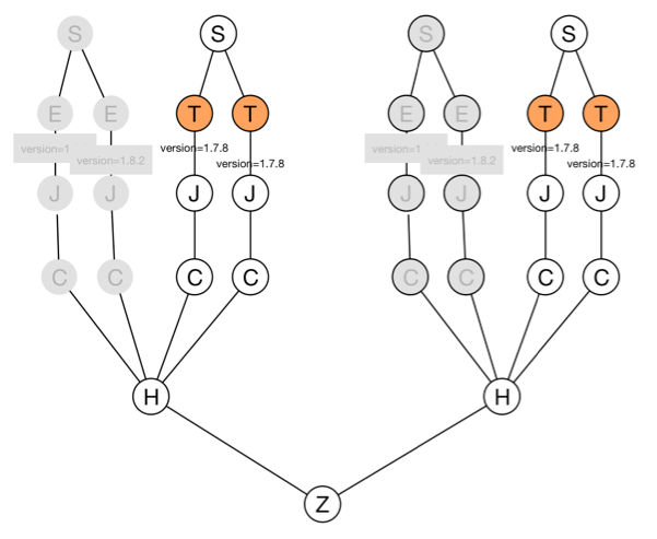

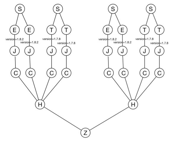

以下範例可以幫助您瞭解動態焦點的概念。 我們採用分區應用程式的圖形表示法,該應用程式在兩個主機上執行,每個主機有四個儲存器。 每個儲存器中都執行一部 JVM,每個主機均執行兩個 Tomcat 和兩個 Elasticsearch 實例,它們為每個主機提供服務。 簡化版本的動態圖形模型類似如下所示:
新的過濾功能容許我們根據搜尋查詢來減少圖形中的節點。
查詢 entity.type:tomcat 將會符合圖形中的所有 Tomcat 實例。 這表示當在標準視圖中檢視基礎架構、應用程式及追蹤資料時,具有 Elasticsearch 實體及對應服務的儲存器將不再可見。

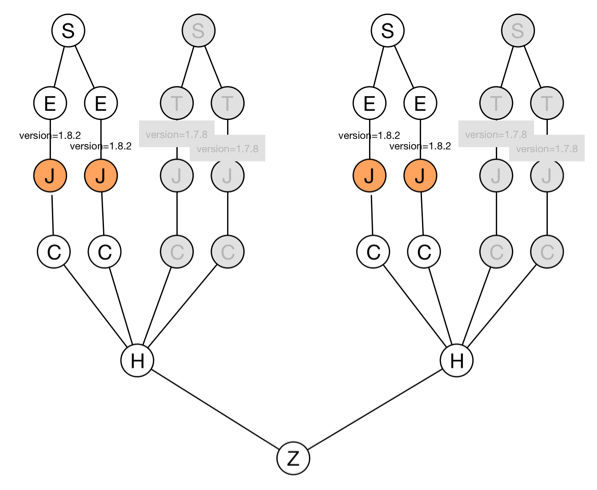

另一個範例查詢是搜尋 1.8 版的所有 JVM:entity.jvm.version:1.8.*
在此情況下,圖形類似如下所示:
這是一個強大的工具,它可以在符合特定準則的圖形內查找單一實體或實體群組,並將使用者注意力聚焦到這些實體上。

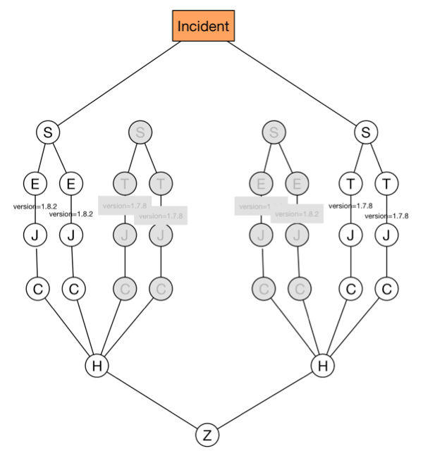

使用新的搜尋功能,您可以查詢並過濾諸如 event.state:open event.type:incident 等發生事件。 它會過濾目前所選取時間範圍中的所有作用中發生事件。 在此範例中,我們假定當 Elasticsearch 服務的降級導致 Tomcat 服務後續降級時,只有一個作用中的發生事件。
由於相符的發生事件將具有對這兩個服務的參照,因此查詢將僅過濾到相關實體。
反之亦然。 如果我們搜尋一項服務,則將僅顯示包含此項服務的發生事件。
