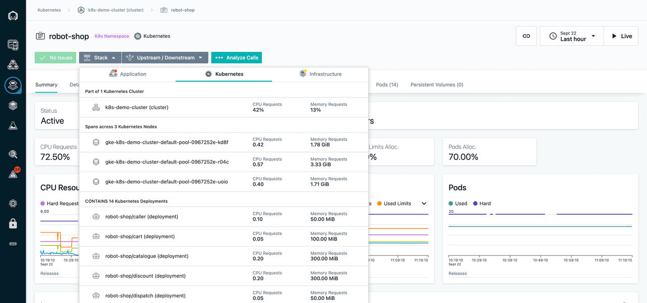

若要說明特定基礎架構元件環境定義的功能,請開啟 Kubernetes 名稱空間的《環境定義手冊》堆疊。 會列出此名稱空間所在的叢集,以及此名稱空間中已排程部署 Pod 所在的節點。 將基礎架構的這些不同部分一起放置到堆疊中,是一種在彼此相關的元件之間進行快速導覽的強大方法。
K8s 名稱空間的環境定義手冊堆疊
