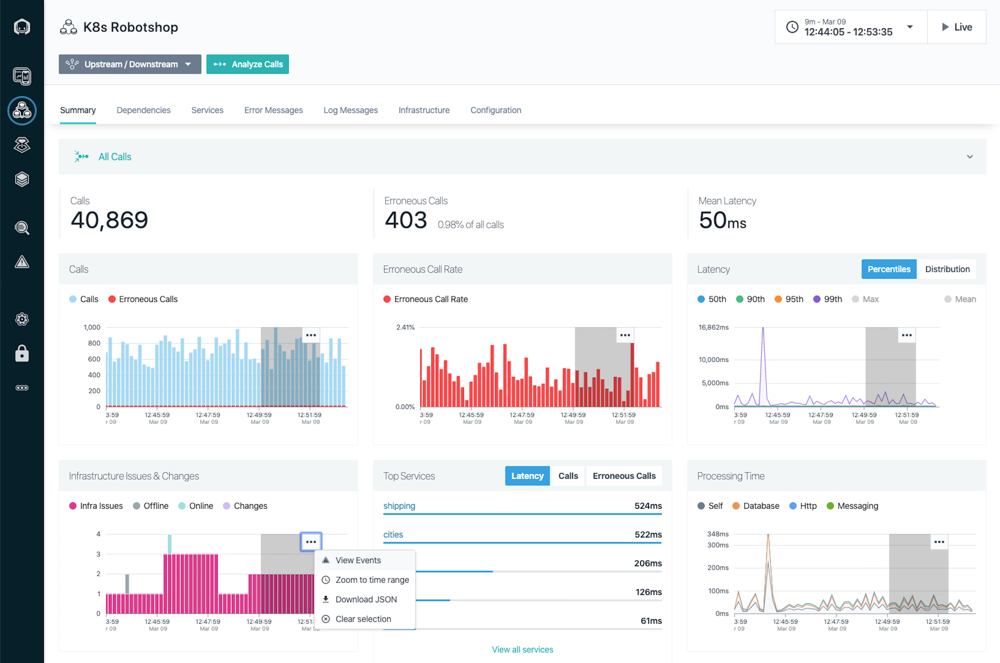

延遲分佈
「延遲分佈」圖表非常適合用來調查應用程式、服務或端點的延遲相關問題。 可以在圖表上選取延遲範圍,並且透過使用「在分析中檢視」功能表項目,您可以在 無界限分析中進一步探索特定呼叫。
延遲分佈
基礎架構問題與變更
與應用程式、服務或端點相關的基礎架構 問題及變更 會顯示在個別儀表板「摘要」標籤上,以協助您尋找與感興趣應用程式度量值變更 (例如增加「錯誤呼叫率」或「延遲」) 的相關性。
基礎架構問題與變更
若要進一步瞭解部分特定問題或變更,請在圖表上選取想要的時間範圍,然後按一下 檢視事件 功能表項目,這會將您帶到「 事件 」視圖。
處理時間
處理時間 圖表可協助您瞭解在應用程式、服務或端點本身 (Self) 中執行處理所花費的時間,以及呼叫下游相依關係所花費的時間,依呼叫類型細分,例如 HttpDatabaseMessagingRpcSDK等。
例如,如果呼叫 Shop 服務的延遲為 1000ms,則 Shop 服務會對 Payment 服務發出 HTTP 呼叫,該服務採用 300ms ,然後對 Catalog 服務發出另一個資料庫呼叫,該服務採用 200msShop 服務的自我處理時間為 1000-300-200=500ms

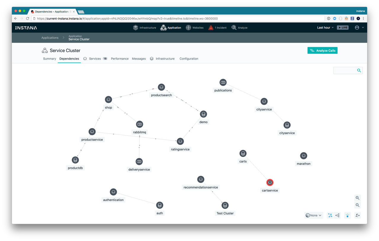

應用程式相依關係對映
相依關係對映可用於每一個應用程式,並提供
  • 應用程式內服務相依關係的概觀。
  • 服務之間呼叫的視覺化表示法,以瞭解通訊路徑及傳輸量。
  • 不同的佈置,以快速瞭解應用程式的架構。
  • 輕鬆存取服務視圖 (儀表板、流程、呼叫及問題)。
應用程式相依關係對映概觀
