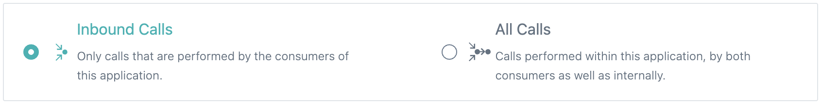

在入埠呼叫與所有呼叫之間進行選擇
由於應用程式視景通常包含多個服務,因此需要判斷哪些呼叫在此「智慧型警示」的範圍內。
警示呼叫範圍
選擇 入埠呼叫 以僅限制對此應用程式視景的呼叫 (從前端或任何上游服務)。 會排除此應用程式視景內服務之間的呼叫。
選擇 所有呼叫 ,不僅包含此應用程式視景的呼叫作為目的地 (從前端或任何上游服務) ,還包含應用程式視景內服務之間的呼叫。

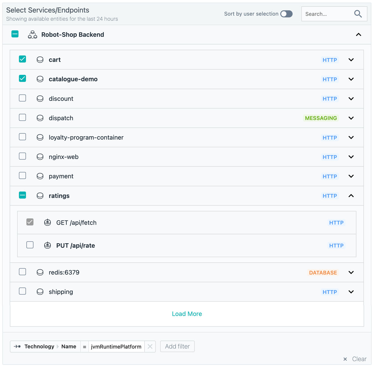

選取個別服務或端點
選擇性地針對應用程式視景的名稱使用下拉清單,以手動選取或排除此「智慧型警示」必須限制其範圍的個別服務。 在選取或排除的服務內,可以針對其每一個端點進一步定義選取的範圍。
警示實體選項
啟用 依使用者選擇排序 會將選取的服務和端點保留在頂端。
如果您使用搜尋欄位,則選擇樹狀結構會縮減為只有名稱符合搜尋關鍵字的服務及端點。
選擇性地使用 新增過濾器 ,以取得使用任意布林邏輯的更進階及更精細的過濾需求。

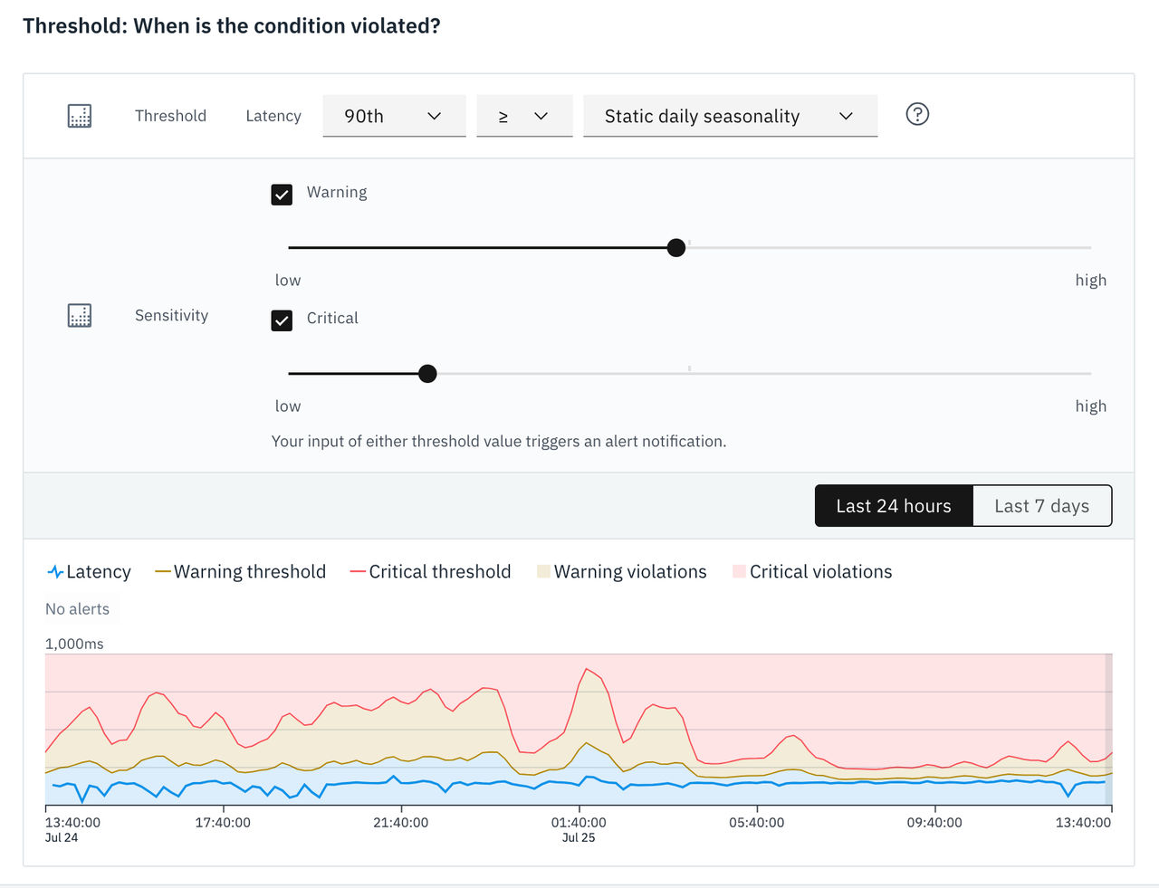

選擇臨界值類型
在這裡,您可以從下列靜態臨界值類型中進行選擇:
  • 靜態臨界值: 以常數值作為臨界值。
  • 靜態每日季節性: 使用臨界值來擷取度量值的每日重複型樣,其中每天的行為大致相同,但一整天都不同。 例如,與晚上相比,在白天收到更多呼叫的應用程式。
  • 靜態每週季節性: 使用臨界值來擷取度量值的每週重複型樣,其中一週的每一天行為大致相同,但在一週內有所不同。 例如,與週末相比,在工作日收到更多呼叫的應用程式。
對於 靜態每日季節性,至少需要 5 天連續度量資料,但建議使用 7 天資料。 對於 靜態每週季節性,至少需要 2 週的連續歷程度量資料。 當不符合這些需求時,無法建立「智慧型警示」。
對於 調適性臨界值,至少需要 14 天連續度量資料。 如果未滿足此需求,則仍然可以建立「智慧型警示」。 只要符合起始設定已使用模型的資料需求,問題偵測及警示即會開始運作。
選擇臨界值或靈敏度
如果您選擇 靜態臨界值,則可以使用建議的臨界值或手動定義值。
增加靈敏度以縮小上限及下限異常偵測界限。 因此,您將會收到更多警示。 不過,如果您想要接收較少的警示通知,則可以降低靈敏度。 這可有效地延伸偵測界限,以定義度量的期望值範圍。 視使用的臨界值運算子而定,超出偵測界限上限或下限的度量會被視為可能導致警示的違規。

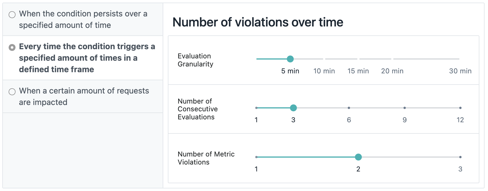

時間臨界值
對於觸發的警示,您可以使用時間臨界值,對如何違反度量上所定義的臨界值施加更多條件。
在此區段中,您選擇評估時間範圍或精度,這是在「智慧型警示」內評估呼叫的時間儲存區。 此外,您可以對如何偵測警示以及何時觸發警示進行更細微的調整。 此區段的變更會更新對話框圖表中顯示的警示預覽。
一段時間內的 持續性
如果您想要延遲分派警示通知,直到違反給定的連續評估時間範圍數目為止,請選擇此選項。
請遵循下列步驟:
  1. 選擇評估視窗或精度。
  2. 選擇在發動警示通知之前,需要連續違反這類評估時間範圍的數目。
一段時間內的違規數目
如果您想要延遲分派警示通知,直到違反 N 超出 M 評估時間範圍為止,請選擇此選項。
警示時間臨界值
請遵循下列步驟:
  1. 選擇評估視窗或精度。
  2. 選擇在激發警示通知之前,需要違反評估時間範圍總數 (無特定順序) 的此類評估時間範圍數目。

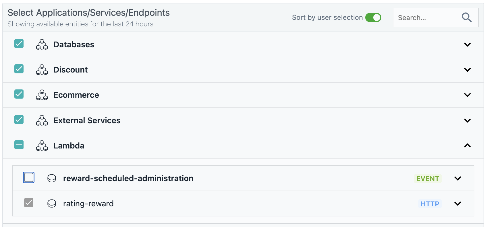

警示配置可以指派給 多個 ,而不只是單一應用程式視景。 這可協助您在不同應用程式之間定義及套用基本警示定義,而且仍會隔離接收以每一個應用程式為範圍的警示通知。
廣域智慧型警示實體選項
  • 可用的臨界值類型選項限制為需要由您定義的 Static threshold

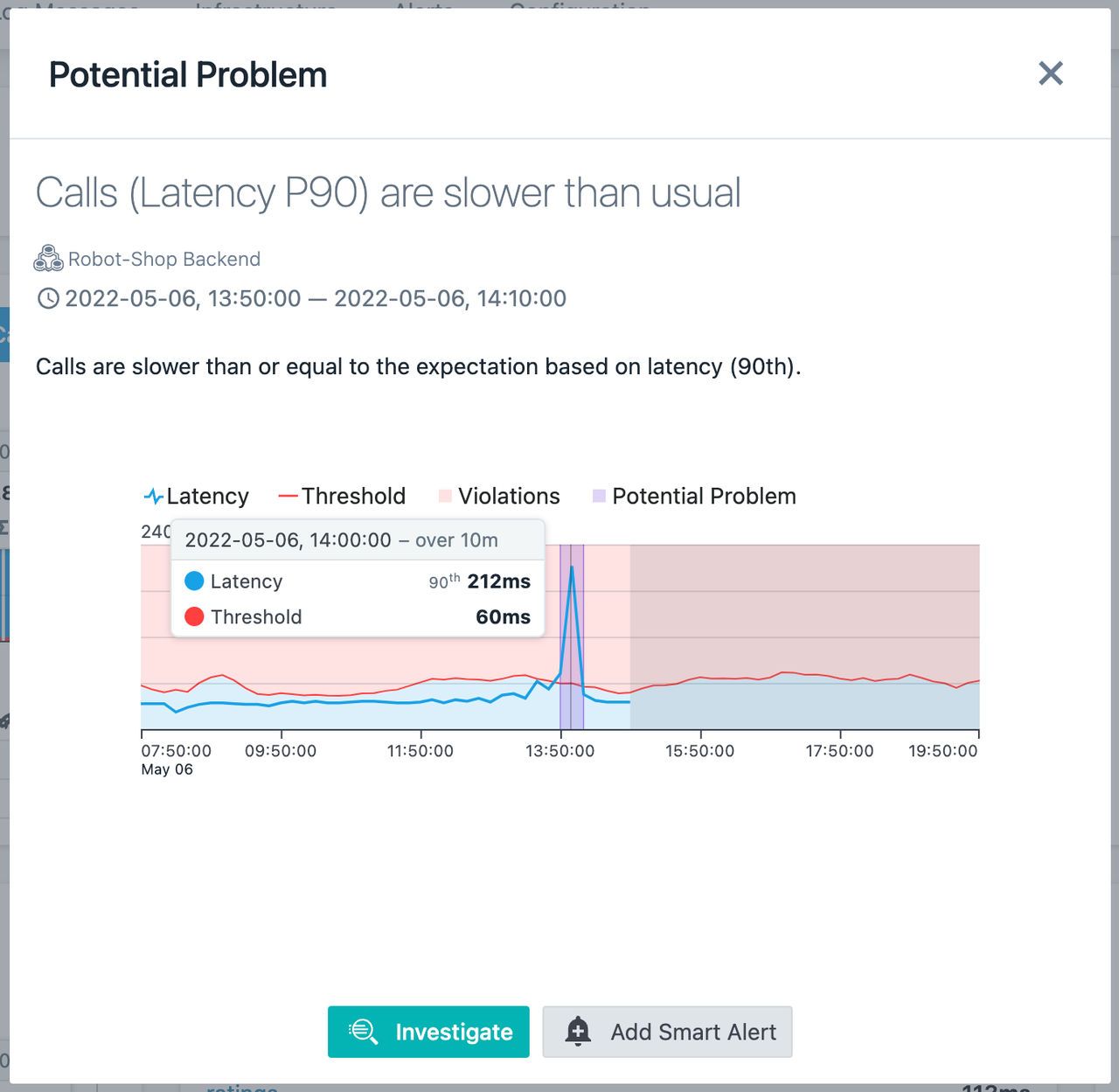

探索潛在問題

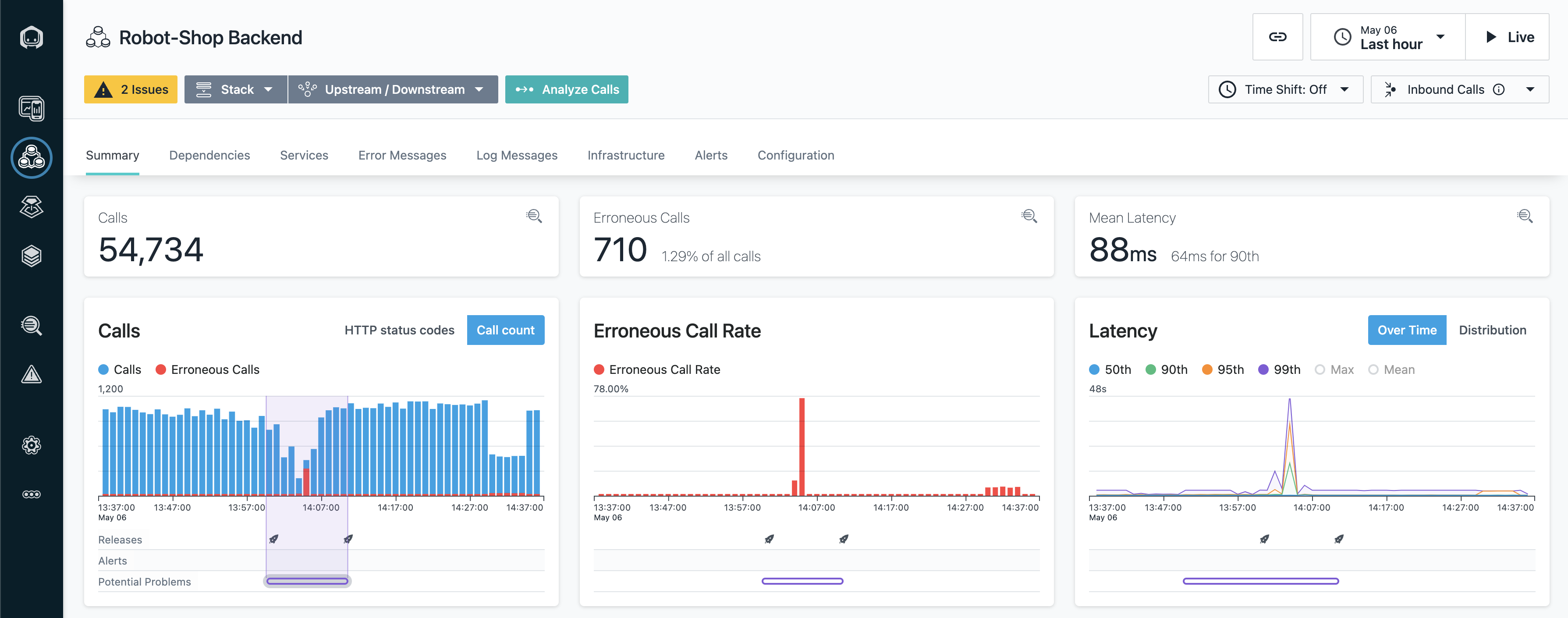

Instana 會持續監視您的應用程式、服務及端點,並提供現成可用的豐富監視儀表板。 「智慧型警示」會整合至這些儀表板,並遵循關鍵效能 KPI 的圖表,強調顯示泳道中的 潛在問題 ,例如傳輸量、錯誤率及延遲。
潛在問題通道
當探索到潛在問題時,您可以按一下各自的泳道項目,以顯示進一步的詳細資料。
潛在問題
從此對話框中,您可以使用 無界限分析立即開始 調查 問題,或 新增智慧型警示 以在下次觀察到這類問題時收到通知。
