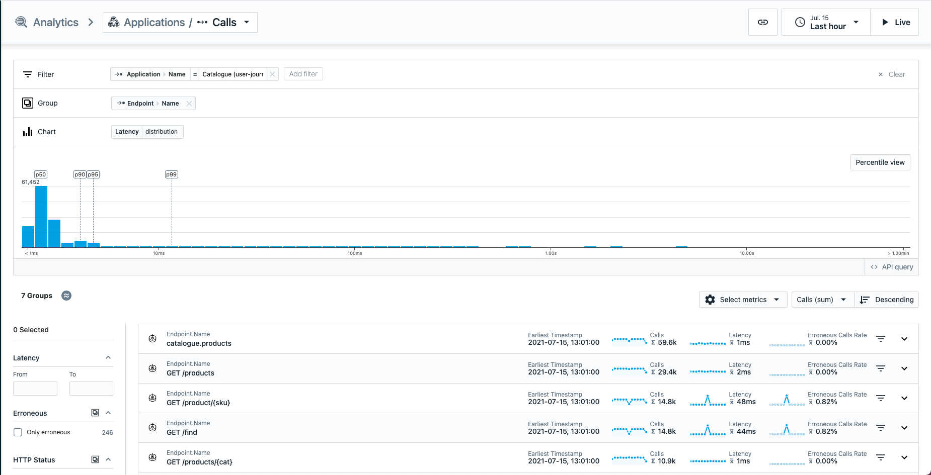

使用「分析」儀表板頂端的「 查詢建置器 」來過濾起始結果集。 透過按一下 新增過濾器,您可以將 application.nameservice.nameendpoint.name 標籤以及基礎架構實體標籤 (例如 agent.taghost.name) 套用至呼叫的來源和目的地。 依預設,它會套用至目的地。 若要將它變更為來源,請按一下標籤名稱之前的選取器,然後選取來源。 透過結合來源與目的地,您可以建立查詢,例如 向我顯示這兩個服務之間的所有呼叫向我顯示從 agent.zone 「正式作業」向 agent.zone 「測試」發出的所有呼叫。 來源或目的地的選項無法用於呼叫標籤 (例如 call.http.pathcall.tag) ,這些標籤是呼叫本身的內容,與來源或目的地無關。
若要套用分組,請按一下 新增群組 ,然後選取其中一個標籤。 預設分組使用端點名稱 (endpoint.name) 標籤。 若要檢查符合過濾器的個別追蹤及呼叫,您可以將群組展開至尖峰結果,或按一下 將焦點放在此群組 以移除分組並依所選群組的值進一步過濾結果。 標籤可以套用至通話的來源或目的地,因此您可以表示查詢,例如 Show me all calls to this one service , broken by caller。 不符合任何群組的呼叫會顯示在名為 Tag not present的特殊群組中,例如,具有 agent.zone 的呼叫會是 沒有 'agent.zone' 標籤的呼叫。 若要從結果中移除不相符的 agent.zone ,請使用 is present 運算子套用其他過濾器。 在「分析追蹤」中也無法使用依來源和目的地分組,因為該視圖中的可用群組與任何一個特定呼叫的來源或目的地無關。
前述範例依應用程式 Catalogue (user-journey) 進行過濾,並列出依端點名稱分組的呼叫。

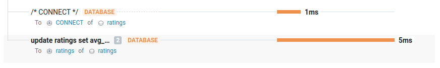

通話名稱旁邊的圖示指出有多少要求已一起批次處理。 呼叫詳細資料符合最重要服務呼叫的那些詳細資料,例如具有最高持續時間或具有錯誤的要求。 所顯示呼叫的持續時間及錯誤計數是從所有批次呼叫聚集而來。
呼叫批次處理範例

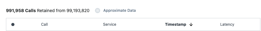

追蹤資料和呼叫會保留 7 天。 在此期間之後,您會看到大約資料指示器,指出保留的呼叫數及原始呼叫計數的估計。 在這類實務範例中,可能不會呈現很少發生的追蹤及呼叫。
附註: 如果 timepicker 中的時間範圍在過去 7 天內開始及結束,則會使用近似資料來分析整個選取的時間範圍,即使部分時間範圍會保留完整資料。 如果您想要分析完整資料集,請確定選取的時間範圍在過去 7 天內開始。
近似資料指示器
應用程式視景的精確度量值會保留過去 31 天。 當您展開群組或移除群組以查看個別呼叫時,只能查看保留的呼叫及大約資料指示器。
