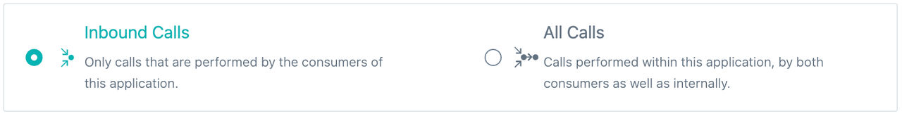

着信のみか、すべての通話かを選択してください
アプリケーション・パースペクティブには通常、複数のサービスが含まれているため、このスマート・アラートのスコープ内にある呼び出しを判別する必要があります。
アラート呼び出しの有効範囲
このアプリケーション・パースペクティブへの呼び出しを (フロントエンドまたはアップストリーム・サービスからのみ) 制限するには、「インバウンド呼び出し」を選択します。 このアプリケーション・パースペクティブ内のサービス間の呼び出しは除外されます。
このアプリケーション・パースペクティブへの呼び出しを (フロントエンドまたはアップストリーム・サービスからの) 宛先としてだけでなく、アプリケーション・パースペクティブ内のサービス間の呼び出しも含めるには、「すべての呼び出し」を選択します。

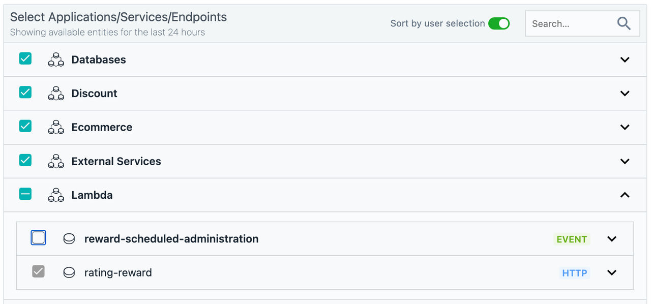

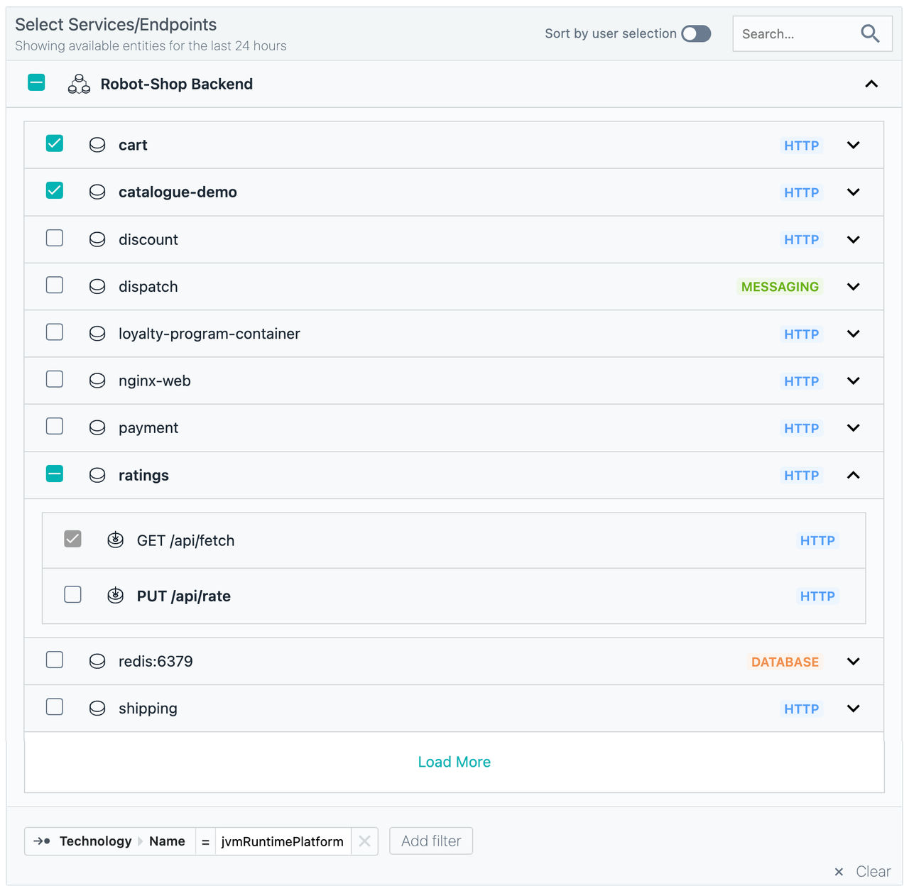

個別のサービスまたはエンドポイントを選択してください
オプションで、アプリケーション・パースペクティブの名前に対してドロップダウン・リストを使用して、このスマート・アラートのスコープを制限する必要がある個々のサービスを手動で選択または除外します。 選択されたサービスまたは除外されたサービス内で、選択されたスコープをそのエンドポイントごとにさらに定義できます。
アラート・エンティティーの選択
ユーザー選択でソートを有効にすると、選択したサービスとエンドポイントが最上部に維持されます。
検索フィールドを使用すると、選択ツリーは、名前が検索キーワードと一致するサービスとエンドポイントのみに縮小されます。
オプションで、任意のブール・ロジックを使用する、より高度で細分化されたフィルター要件に対して「フィルターの追加」を使用します。

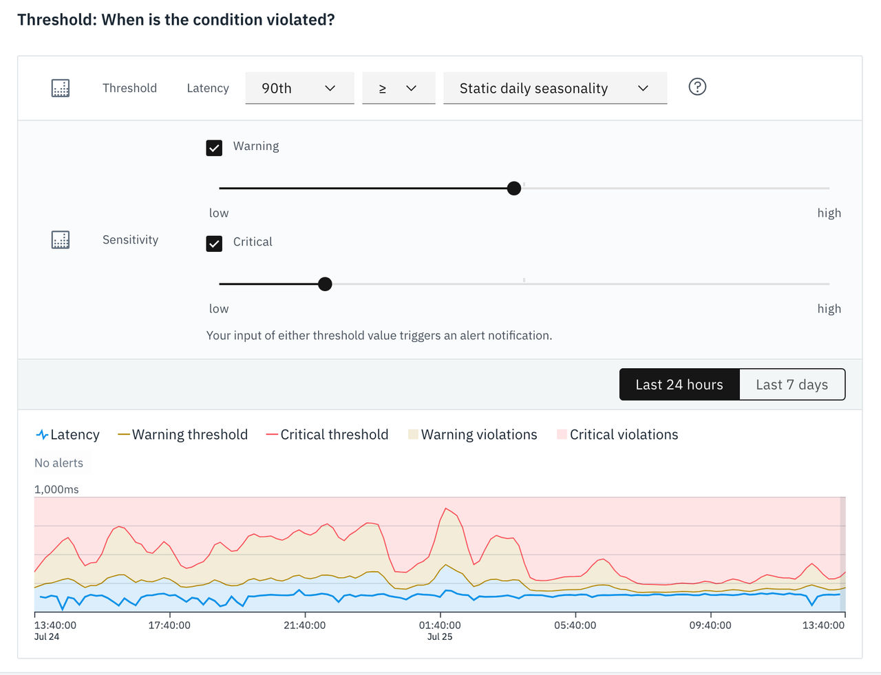

しきい値演算子を選択する
選択したブループリントに基づいて、<<=>>=の間にオプションがあります。
しきい値の種類を選択してください
ここでは、以下の静的しきい値タイプから選択できます。
  • 静的しきい値: 定数値をしきい値として取ります。
  • 静的日次季節性 (Static Daily Seasonality): しきい値を使用して、毎日の動作がほぼ同じであるが、1 日を通じて異なる、メトリックの毎日の繰り返しパターンを収集します。 例として、夜間と比較して 1 日の間により多くの呼び出しを受け取るアプリケーションがあります。
  • 静的週次季節性: しきい値を使用して、週の毎日の動作がほぼ同じであるが、週全体で異なる、メトリックの週次繰り返しパターンを収集します。 例として、週末と比較して就業日により多くの呼び出しを受け取るアプリケーションがあります。
静的日次季節性 (Static Daily Seasonality)の場合、少なくとも 5 日分の連続したメトリック・データが必要ですが、7 日分のデータが推奨されます。 静的週次季節性 (Static Weekly Seasonality)の場合、少なくとも 2 週間の連続する履歴メトリック・データが必要です。 これらの要件が満たされていない場合は、スマート・アラートを作成できません。
「適応しきい値」には、少なくとも 14 日分の連続したメトリック・データが必要です。 この要件が満たされない場合でも、スマート・アラートを作成できます。 問題検出およびアラートは、使用されるモデルを初期化するためのデータ要件が満たされるとすぐに機能を開始します。
しきい値または感度を選択してください
「静的しきい値」 を選択した場合、 Instana はデフォルトで警告の深刻度を選択し、推奨されるしきい値を提示します。 この推奨値を使用するか、手動で独自の値を定義することができます。 「重大」などの追加の深刻度レベルを設定するには、 「重大」 チェックボックスをオンにし、アラートを「重大」としてトリガーする独自の閾値を設定してください。
感度レベルを選択すると、 Instana は自動的に警告の深刻度を割り当てます。 スライダーを使って感度レベルを調整できます。 「 重大 」の深刻度に対して個別の感度レベルを設定するには、「重大」チェックボックスを選択し、必要に応じて感度を設定してください。
感度を上げると、異常検知の上限と下限が狭まり、その結果、アラート通知の数が増加します。 感度を下げると、これらの境界が広がり、アラートの数が減少します。 この調整により、指標の期待値の範囲が設定されます。 使用されているしきい値演算子に基づき、いずれかの境界値を超えたメトリクスは違反とみなされ、アラートがトリガーされる可能性があります。

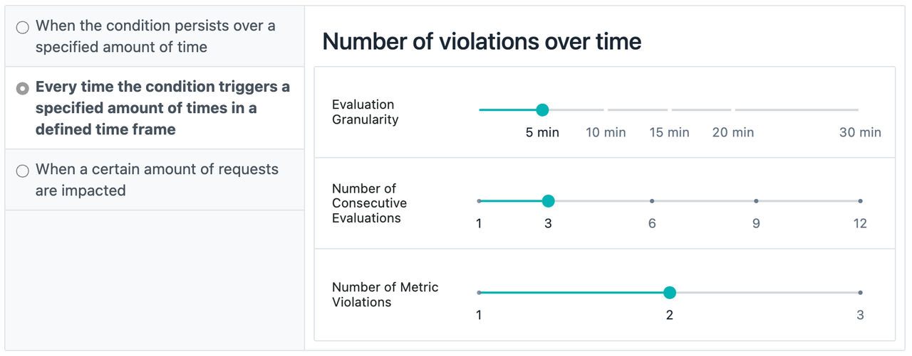

違反数の経時変化
N out of M 評価ウィンドウに違反するまでアラート通知のディスパッチを遅らせたい場合は、このオプションを選択します。
時間閾値の設定を超えた違反の例を、次の画像に示します。 メトリクスの評価間隔を5分とした場合、過去15分間に少なくとも2回のメトリクス違反が発生すると、アラートがトリガーされます。

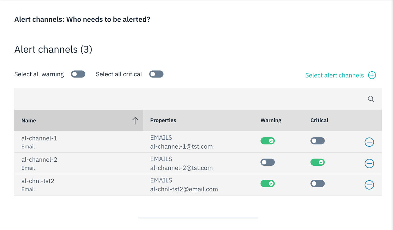

アラート・チャネル
アラート通知を送信するチャネルを選択できます。 アプリケーションの「スマートアラート」では、深刻度ごとに異なるアラート配信先を設定できます。
警告および重大な深刻度に対して閾値が設定されている場合、各深刻度ごとにアラートチャネルを設定できます。 両方の深刻度に対してしきい値が設定されている場合、警告の深刻度については、デフォルトですべてのアラートチャネルが選択されます。
次の画像は、両方の重大度レベルが設定されたアラートチャネルを示しています:
図 1. 複数の深刻度を持つアラートチャネル

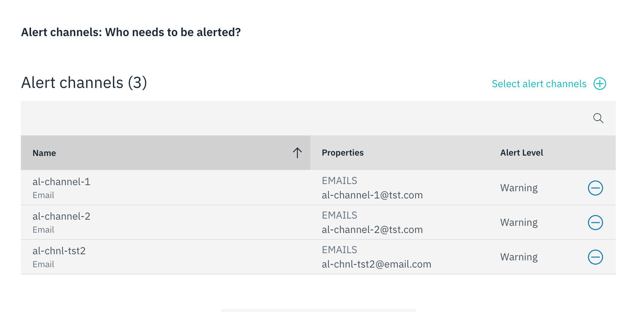

ある重大度に対してのみ閾値が設定されている場合、その重大度はすべてのアラートチャネルにおいてアラートレベルとして表示されます。
遅延やエラー率など SUMで集約されないメトリックのギャップがある場合、Instana は次のメトリック値が表示されるまで現在のアラート状態を保持します。 たとえば、トラフィックはまばらであるものの、継続的な問題を抱えているアプリケーションに対してスマートアラートを設定する場合、この動作が役立ちます。 したがって、アプリケーションのトラフィックが全くないこうした期間でも、アラートが繰り返し発生することはありません。 ただし、3時間以上着信がない場合、アクティブなアラートはすべて閉じられます。
次の画像は、1つの重大度レベルが設定されたアラートチャネルを示しています:
図 2. 深刻度が1つのアラートチャネル
深刻度が1つのアラートチャネル

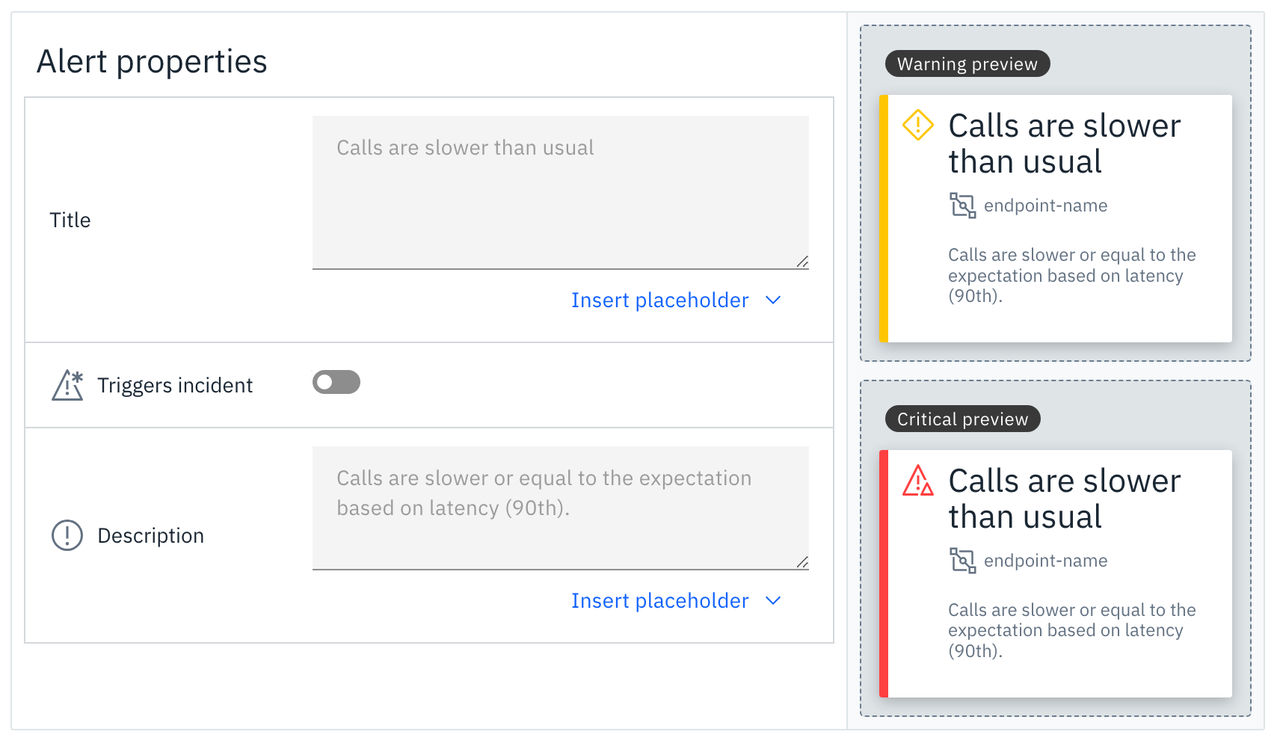

アラート・プロパティー
このセクションでは、スマート・アラート構成を使用して作成されたアラートに関連するさまざまなプロパティーをオプションで構成できます。
アラート・プロパティー
役職
Instana 使用されているブループリントの種類と関連する設定オプションに基づいて、デフォルトのタイトルを提案します。 ただし、デフォルトのタイトルを独自の静的テキストで上書きしたり、プレースホルダーを挿入して動的なタイトルを使用したりすることも可能です。
注: 利用可能なプレースホルダーは、先に選択した個々のアラートの範囲によって異なります。
たとえば、 このアプリケーション・パースペクティブでサービスごとの個別アラートを選択した場合、 ${application.name}${service.name} は利用可能ですが、 は利用できません ${endpoint.name}。 この制限が存在するのは、アラートが個々のサービス単位で設定されるためです。これにより、単一のアプリケーション・パースペクティブやサービス名への参照は可能ですが、サービスごとに異なる可能性がある特定のエンドポイント名への参照はできません。
さらに、アラートのタイトルにプレースホルダーとして `` を ${severity} 指定することで、深刻度レベルを示すことができます。

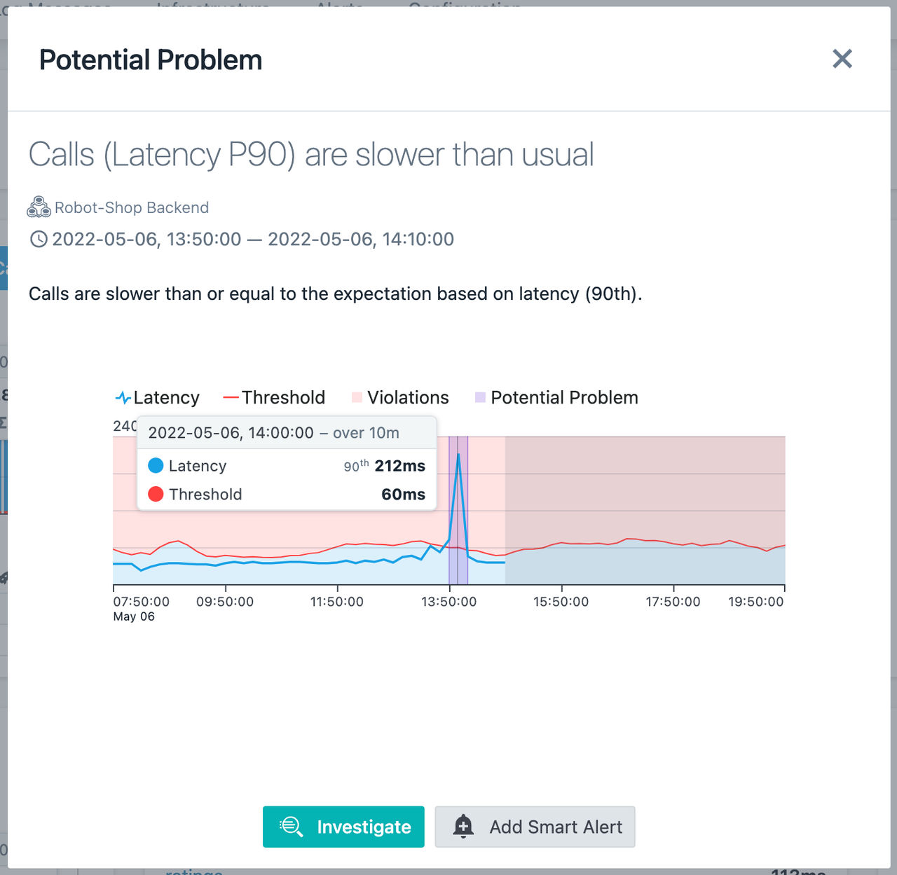

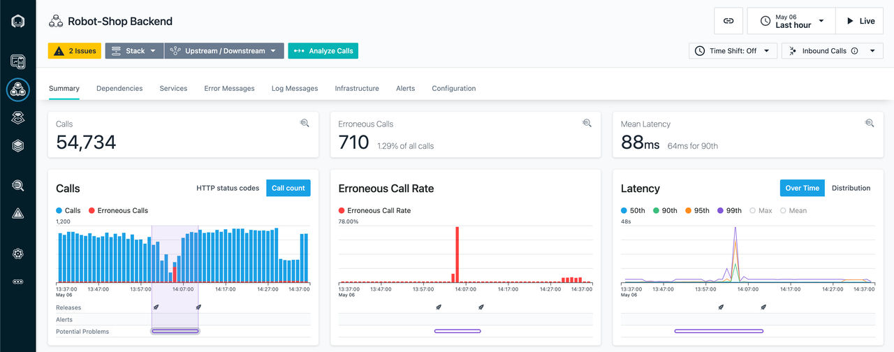

潜在的な問題の発見
Instana は、アプリケーション、サービス、およびエンドポイントを継続的にモニターし、すぐに使用可能な豊富なモニター・ダッシュボードを提供します。 スマート・アラートは、これらのダッシュボードに統合され、スループット、エラー率、待ち時間などの主要なパフォーマンス KPI のグラフに従って、スイムレーン内の潜在的な問題を強調表示します。
潜在的な問題レーン
潜在的な問題が検出されたら、該当するスイムレーン項目をクリックして詳細を表示します。
潜在的な問題
このダイアログから、調査 無制限分析を使用してすぐに問題の解決を開始するか、スマート・アラートの追加を使用して次回そのような問題が検出されたときに通知を受け取ることができます。

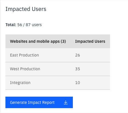

アプリケーションの「スマートアラート」にある「 影響を受けたユーザー 」機能は、特定の状況に直面しているユーザー数を追跡することで、広範囲にわたるパフォーマンスの問題を特定するのに役立ちます。 現在、この機能は、スコープが「 このアプリケーションの視点 」に設定されたアプリケーションのスマートアラートでのみ利用可能です。
アプリケーション「Smart Alert」によって作成された各課題について、以下の詳細を確認できるようになりました:
  1. 影響を受けたユーザー総数 :アプリケーションの観点から、ウェブサイトやモバイルアプリの利用中に影響を受けたユーザーの総数。 このカウントは、アラートがトリガーされた時点から、現在の時刻または課題のクローズ時刻のいずれか早い方までの期間を対象として測定されます。 「 影響を受けたユーザー 」とは、アラート基準に違反する通話を経験したユーザーを指します。 たとえば、通話時間が500ミリ秒を超える場合にスマートアラートが設定されている場合、影響を受けるユーザーとは、通話時間が500ミリ秒という閾値を超えた通話を行ったすべてのユーザーを指します。 この場合のユーザーとは、ウェブサイトまたはモバイルエージェントで特定されたユーザーを指します。 ユーザーがログインしていない場合、セッションIDを使用して影響を受けたユーザーを特定します。 詳細については、 「ユーザーの特定」 を参照してください。
  2. 総ユーザー数 :アプリケーションの観点から見た、ウェブサイトまたはモバイルアプリケーションを利用していたユーザーの総数。 この追跡は、アラートがトリガーされた時点から、現在時刻または課題のクローズ時刻のいずれか早い方まで行われます。
  3. :この表には、ウェブサイトまたはモバイルアプリケーションごとの影響を受けたユーザー数が表示されています。 この表には、影響を受けたユーザーが1人以上いるすべてのウェブサイトおよびモバイルアプリケーションが記載されており、各アプリケーションごとの影響を受けたユーザー数が示されています。
    注: 1人のユーザーが複数のウェブサイトやモバイルアプリケーションにアクセスしている可能性があるため、表の各行の合計値が、影響を受けたユーザーの総数を超える場合があります。
    図 3. 影響を受けたユーザーの表
    影響を受けたユーザーの表

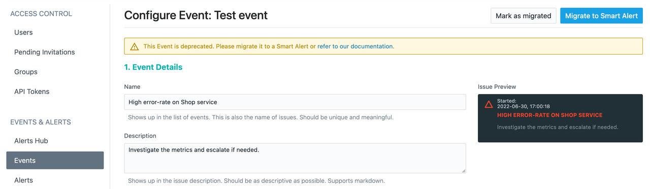

半自動移行
ただし、既存のカスタムイベントをスマートアラートに移行する際の手助けとして、 Instana のUIには基本的な移行ツールが用意されています。 アプリケーションサービスまたはエンドポイントエンティティのカスタムイベントの詳細ページには、スマートアラートの移行に関連する2つのボタンが表示されます:
  • 「マイグレーション済みとしてマーク (Mark as migrated)」: 非推奨のカスタム・イベントにマイグレーション済みのマークを付け、それを無効にします。 これは、このカスタム・イベントをスマート・アラートに手動でマイグレーションした場合に役立ちます。 マイグレーション済みのマークを付けた後も、リストにそのマークを表示することができます。また、将来参照するためにいつでもその構成を確認することができます。 これは、代わりにこの構成を削除する場合には当てはまりません。 さらに、この機能により、マイグレーションの進行状況を追跡し、カスタム・イベントが複数回マイグレーションされないようにすることができます。
  • スマート・アラートへのマイグレーション: 名前、説明、重大度、インシデント、エンティティー・タイプ、メトリック、評価の細分度、集約、演算子、しきい値など、各フィールドの値を含む「スマート・アラート」ダイアログを開きます。 カスタムイベントのフィールドは、必ずしもスマートアラートのフィールドにマッピングできるとは限りませんが、 Instana は、可能な限りこれらのフィールドをカスタムイベントからスマートアラートへ移行するよう努めます。 さらに、DFQ または選択したアプリケーション・パースペクティブの有効範囲は、明示的に、または照会ビルダー・タグ・フィルターを使用して、それぞれのエンティティーを選択することによって引き継がれます。 一部のダイナミック・フォーカス照会は、エンティティー選択フィルターまたはクエリー・ビルダー・タグ・フィルターに部分的にのみマップすることも、まったくマップしないこともできます。 このような場合は、それぞれの警告メッセージが表示されます。 マイグレーション・ツールによって DFQ を完全にマップできない場合は、 エンティティー・タイプ・マッピングおよびスコープ選択 を参照して、スマート・アラートのスコープを手動で選択することができます。 そのスマート・アラートを保存すると、前のカスタム・イベントが自動的に無効になり、マイグレーション済みとしてマークされます。

手動マイグレーション
カスタムイベントをSmart Alertsに手動で移行することができます。

エンティティ・タイプのマッピングとスコープの選択
権利を設定するための重要なオプションは、 個々のアラートの有効範囲です。 これは、アラートのスコープをアプリケーション全体に設定するか、サービスまたはエンドポイントごとに個別に設定するかを定義します。 実質的に、このスコープ設定は、 Unbound Analytics (UA)のグループ化機能(`by application.id`、 service.id `or endpoint.id` によるグループ化)と比較することができます。 以下のスクリーン・ショットでは、読みやすくするための例として service.name を使用しています。
アンバインドされた分析のグループ化
したがって、特定の DFQ のスコープ内にあるサービスをよりよく理解するには、マイグレーションするカスタム・イベントで以前に定義した エンティティー・タイプ の対応するグループを使用して、UA で同様の照会を入力します。 前の図に示すように、出力には、カスタム・イベントのスコープ内にあったすべてのサービスがリストされます。 その後、この選択をスマート・アラートのサービス選択に引き継ぐことができます。
着信または全通話のマッピング
インバウンド呼び出しのみまたはすべての呼び出しのいずれかを正しく選択するには、マイグレーションするカスタム・イベントで使用されるメトリックを確認するだけで済みます。
カスタム・イベント AP メトリック
「アプリケーション」 というエンティティー・タイプのみが、カスタム・イベントの インバウンド呼び出し に関するメトリックを提供します。 その結果、 サービスエンドポイント の両方のエンティティーを、 「すべての呼び出し」 オプションを使用して常に移行する必要があります。これにより、マイグレーション後に同じ 呼び出し と一致する最も類似した動作を持つようになります。

時間ウィンドウ、ウィンドウサイズ、および閾値の設定
カスタム・イベントでは、ルールの適用されるウィンドウ操作機能は、選択したメトリックによって異なります。
  • 時間枠: 使用される 演算子 は、スライディング・ウィンドウ方式で 1 秒の細分度で 非パーセンタイル・メトリック に適用されます。 例えば、10 分の時間枠の avg 集約メトリックは、最大 600 個の個別メトリック・サンプルで構成され、集約されたメトリック値は、すべてのメトリック・サンプルの合計 (サンプル数で除算) によって定義されます。
  • ウィンドウサイズ: All Calls Latency 90th などのパーセンタイル指標について、 Instana では、カスタムイベントで使用できる各種パーセンタイル指標の事前計算済み集計値を提供しています。 スライディング・ウィンドウは関与せず、集計は事前計算されたメトリックによって暗黙的に定義されます。 代わりに、しきい値が個々の集計値と比較されます。
スマート・アラートでは、 評価細分度を使用してメトリックの細分度を定義できます。 このオプションは、 「時間枠」よりも、カスタム・イベントで使用される 「ウィンドウ・サイズ」 に似ています。 スライディングウィンドウは使用されていないため、集計されたメトリック値を Instana のアプリケーション監視機能にある任意のダッシュボードと比較できるという利点があります。 メトリックは事前計算されませんが、使用されるタグ・フィルターに応じて個別に派生します。 これにより、アラートの範囲を自分が関心をお持ちのものに限定することができます。 さらに、使用可能な 「時間しきい値」 オプションにより、個々の評価をシーケンス内のルール違反と見なす必要がある頻度に関して、カスタム・イベントの 「ウィンドウ・サイズ」 と比較してさらに制御することができます。
カスタム・イベントをスマート・アラートにマイグレーションする場合は、しきい値を適宜調整する必要があることに注意してください。 これは、集約に使用される時間フレームの変更、メトリックに適用される正規化の変更、またはすべてのスマート・アラートに適用される AP コンテキストが原因である可能性があります。 例として、 「アプリケーション」タイプのエンティティーに対する以下のカスタム・イベント条件構成について考えてみます。
カスタム・イベント・ルール
このルールは、 avg 集約を使用して、1 秒ごとに最大 60 個の 「すべての呼び出し/秒」 値にスライディング・ウィンドウを定義します。 また、集約値が平均して 1 秒あたり 10 回の呼び出しのしきい値より小さい場合、ルールは違反と見なされます。
5 分の 「評価の細分度」 オプションを使用して同等のスマート・アラートを作成する場合、メトリック・スケールは 1 秒当たりの値に正規化されなくなるため、それに応じてしきい値を調整する必要があります。 したがって、しきい値は、5 分の時間フレームごとに 3000 呼び出しに設定する必要があります。
カスタム・イベント・ルール
「スマート・アラート」ダイアログのプレビュー・グラフは、直近 1 日または 1 週間の履歴データと比較することにより、適切なしきい値を設定するのに役立ちます。
