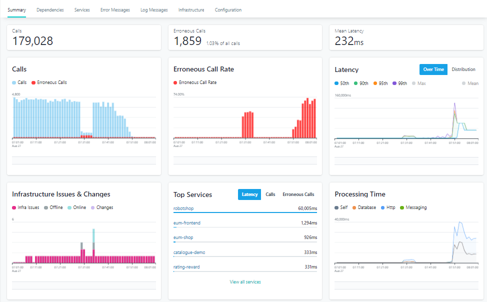

アプリケーション・パースペクティブ (AP) は、マイクロサービス環境のモニター、アラート、および分析を行うための強力なツールです。 各APは、次の図に示すように、 ゴールデンシグナル用の機能豊富な監視ダッシュボードを自動的に生成します。 チームを編成することで、メンバーは関心のある業務に集中でき、他のことに気を取られることがなくなります。 アラート、エラー、およびログは、トラブルシューティングに集中できるように特定の AP にスコープ設定されます。 セキュリティーの観点から見ると、組織は AP を使用して、インフラストラクチャーおよびサービスに対する可視性を制限できます。
図 1. アプリケーション・ダッシュボード
アプリケーション・ダッシュボード

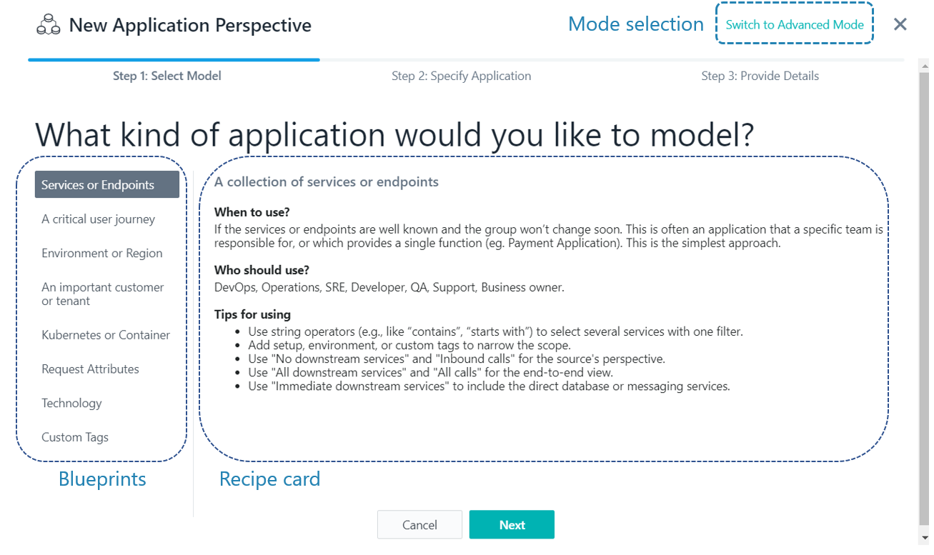

ステップ 1: ブループリントの選択
最初のステップの画面を以下に示します。 APの作成は、まずブループリントの中から1つを選択することから始まります:
  • サービスまたはエンドポイント: AP を構成する最も簡単な方法は、サービスまたはエンドポイントのコレクションを直接選択することです。
  • 重要なユーザージャーニー :前述のブループリントと同様ですが、SLI/SLO機能で使用するためのデフォルト設定が含まれています。 このブループリントは、より緊密に SLI/SLO と統合するために、将来の拡張が予定されています。
  • 環境またはリージョン :環境(たとえば、` agent.zone tag` で指定される本番環境やステージング環境など)またはリージョン(たとえば、US East)に基づいてサービスを選択します。
  • 重要な顧客またはテナント :カスタムタグや HTTP パラメータの情報を利用することで、重要な顧客やテナント向けのAPを構築することができます。
  • Kubernetes またはコンテナ :APを構成する一連のサービスを指定するための、プラットフォーム指向のアプローチ。
  • リクエスト属性 :リクエスト属性( HTTP ヘッダーやクエリパラメータなど)に基づくAP。
  • テクノロジー :特定のテクノロジー(例: MySQL,、すべてのデータベース)またはアプリケーション名に基づいたサービスのグループ。
  • カスタムタグSDK を使用して独自のメタデータをカスタムタグとして追加できます。このカスタムタグのデータは、サービスやエンドポイントの集合を指定します。
設計図を選択すると、レシピカードが更新され、モデルの情報やAP作成のヒントが表示されます。 「次へ」を選択して、2 番目のステップに進みます。

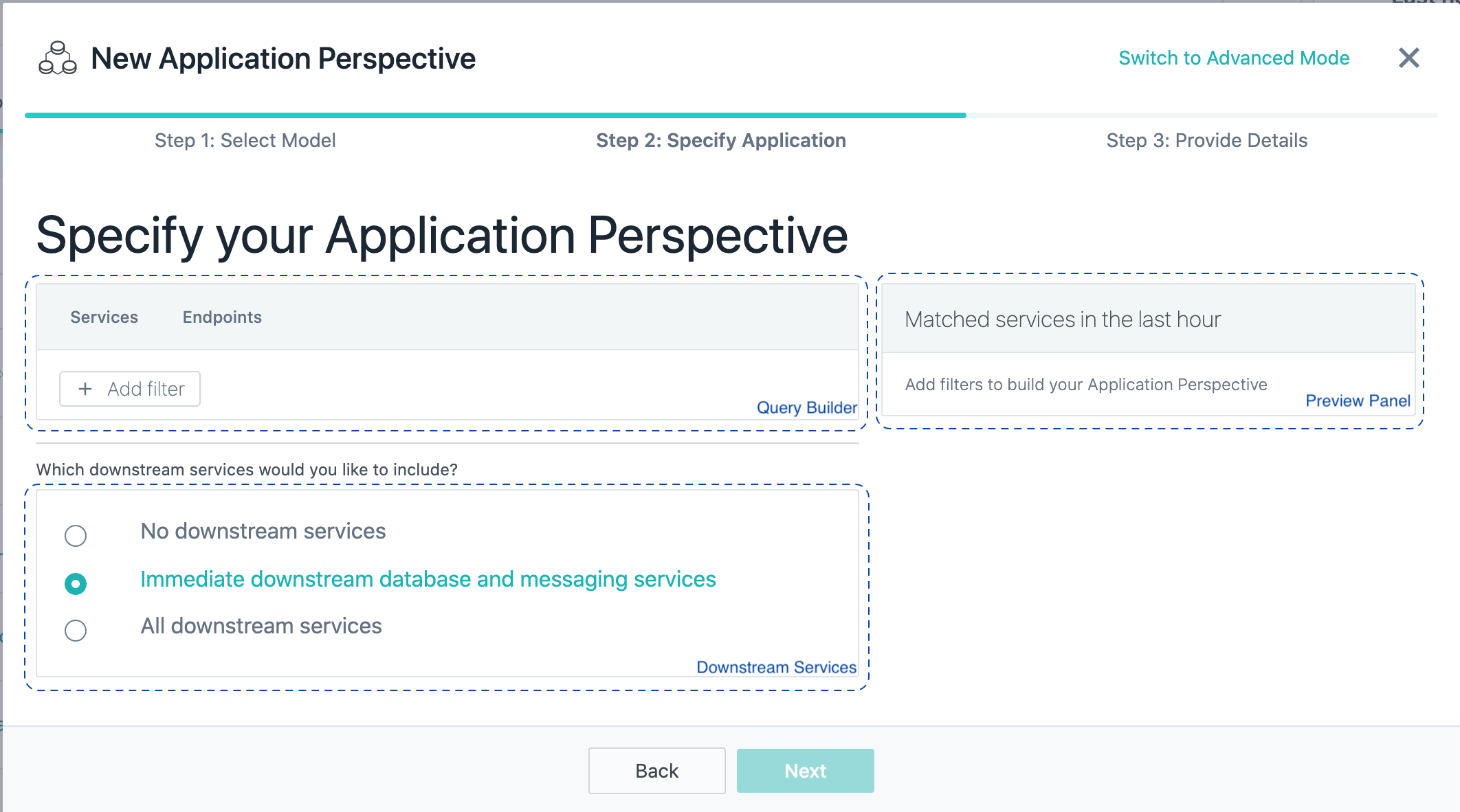

ステップ 2: アプリケーション・パースペクティブの指定
2 番目のステップには、AP を形成するデータ・ソースを指定するための 2 つの基準があります。 最初の基準は、タグ選択メニューとクエリビルダーです。 2つ目の基準は、組み込む下流サービスの選定です。 条件の選択または更新を行うと、プレビューウィンドウには過去1時間のデータに基づいて選択されたサービスが表示されます。 これにより、変更を加えるとすぐにその効果を確認しながら、選択範囲をインタラクティブに微調整することができます。 この2つの基準については、詳しく説明する必要があります。
図 3. 直接のダウンストリームのデータベースおよびメッセージング・サービス
クエリビルダーは、『Unbounded Analytics』 で紹介されているものと似ています。 各ブループリントには、キュレートされた一連のメニューと、各メニューに固有の関連タグがあります。 これにより、タグの選択が簡素化されます。 いくつかのフィルターを使用して、アプリケーション・パースペクティブを指定できます。 プレビューウィンドウには、フィルタ条件に一致するすべてのサービスが表示されます。

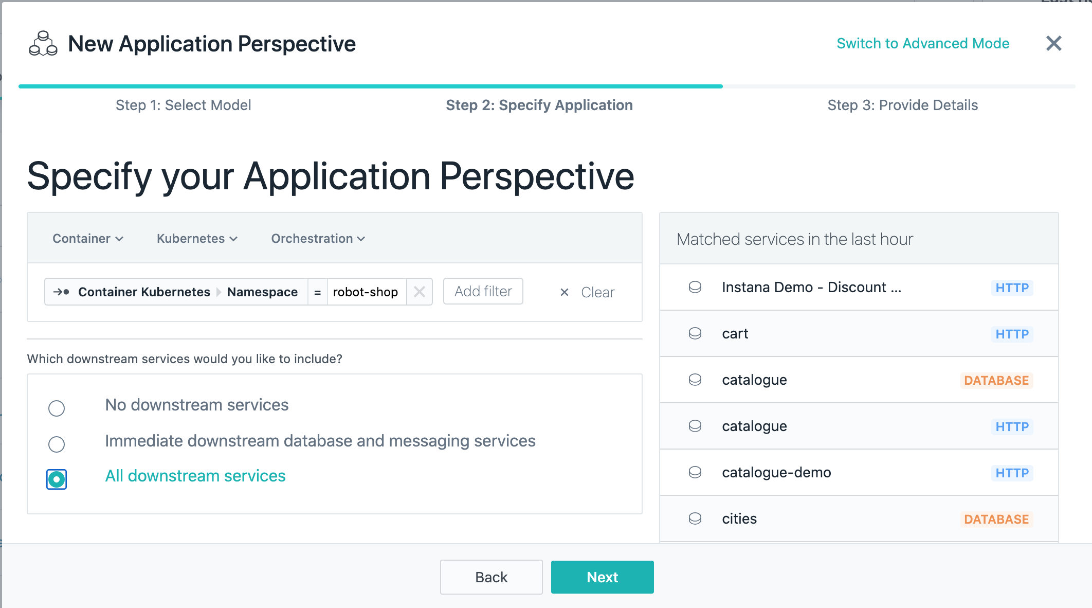

下流サービスは、プレビューウィンドウを更新するためのもう一つの基準となります。これは、APの一環としてどのような追加情報が収集されるかを決定するからです。 以下の 3 つのオプションがあります。
  • 下流のサービスは含まない :フィルタに一致するサービスのみを含める( コアセット )。 依存するサービスは一切含めないでください。 このアプローチは、サードパーティのAPIや外部システムとの連携などを表すサービスなど、サービスをブラックボックスとして扱う場合に有用です。
  • 直下流のデータベースおよびメッセージングサービス :コアセットを含め、さらにコアセットが直接連携するデータベースおよびメッセージングサービスまでを範囲に含める。 各サービスとその直下のデータストアやメッセージングシステムは表示されますが、それ以上の依存関係は表示されません。 このオプションは、サービスがデータを永続化したりメッセージを交換したりする仕組みを把握する必要がある場合に使用します。たとえば、マイクロサービスのグループとその直接的なインフラストラクチャ依存関係を管理する場合などが挙げられます。
  • すべての下流サービス :コアセットのエンドツーエンドの依存関係チェーン全体を含める。 このシステムは、あらゆるレベルで関連するすべてのダウンストリームサービスを自動的に検出し、追加します。 サービス、データベース、メッセージングシステム間をリクエストがどのように流れるかを、全体像として把握できます。 アプリケーションのトポロジー全体を包括的に把握する必要がある場合、特に根本原因の分析や複雑なサービス間の相互作用に関するトラブルシューティングを行う際に、このオプションをご利用ください。 「すべての下流サービス」 を選択すると、範囲がフィルタリングされたコアセットを超えて拡大され、すべての下流の依存関係が含まれるようになります。
一度に選択できるのは、これらのオプションのうち 1 つだけです。
以下の図は、 Kubernetes 名前空間に基づいて AP を作成する例です。 「すべてのダウンストリームのサービス」が選択されているため、この AP は、クライアントの体験をモニターするための不透明なビューと、トラブルシューティングのためのエンドツーエンド・ビューの両方を提供できます。
図 4. すべてのダウンストリーム・サービス
すべてのダウンストリーム・サービス

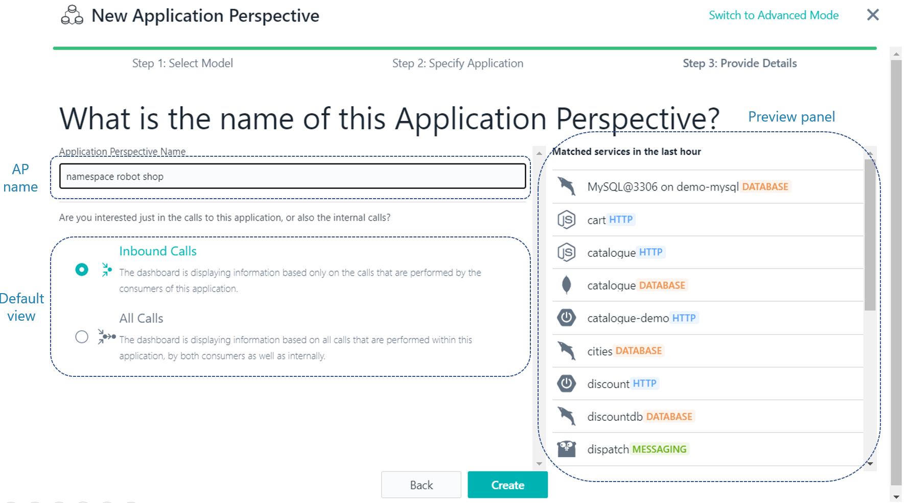

ステップ 3: 最終的な詳細の指定
3 番目の最終ステップは以下のように表示されます。ここでは、AP の名前が追加され、デフォルトのダッシュボード・ビューが選択されています。 デフォルトのダッシュボード・ビューは、簡単なメニュー選択によっていつでも変更できます。 プレビューウィンドウの情報も反映され、選択されたサービスが表示されます。 これは、以下の図に示されています。
図 5. ダッシュボードの最終的な詳細
ダッシュボードの最終的な詳細

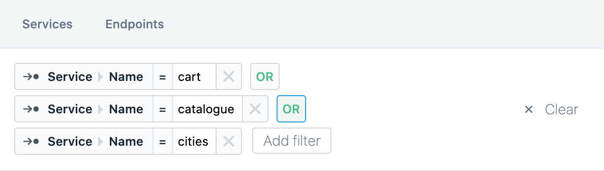

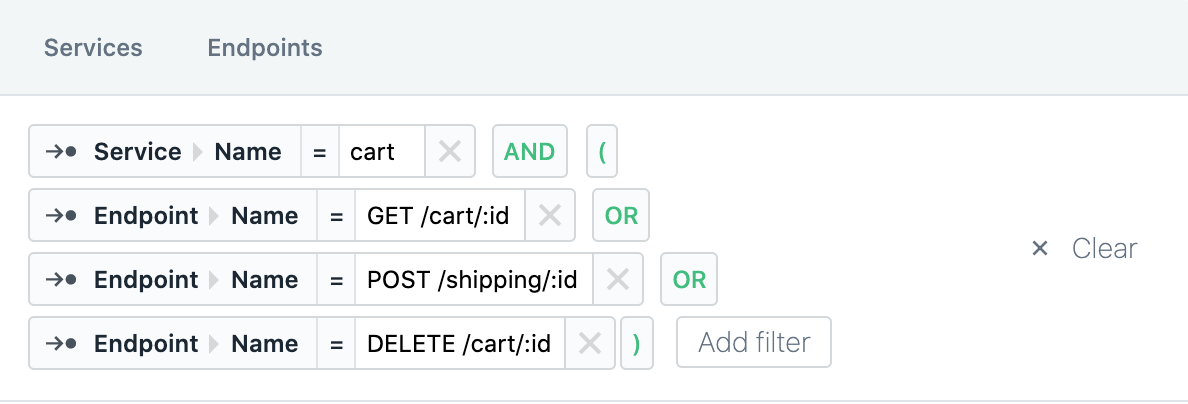

「サービスまたはエンドポイント」ブループリントを使用して複数の項目を選択できます。ここで取り上げる価値のある機能がいくつかあります。
次の図では、ユーザーが 「サービス 」メニューから3つの異なるサービスを選択しています。 これらのサービスは「 OR ∪」演算子ではなく「 AND ∪」演算子で結合されているため、すべてのサービスがAPに含まれます。
図 6. サービスを活用したアプリケーションの視点
複数のエンドポイントを選択するには、まずサービスを選択し、その後、そのサービスの複数のエンドポイントを選択します。 以下の図では、カート・サービスで 3 つのエンドポイントが選択されています。
図 7. エンドポイントを用いたアプリケーションの視点

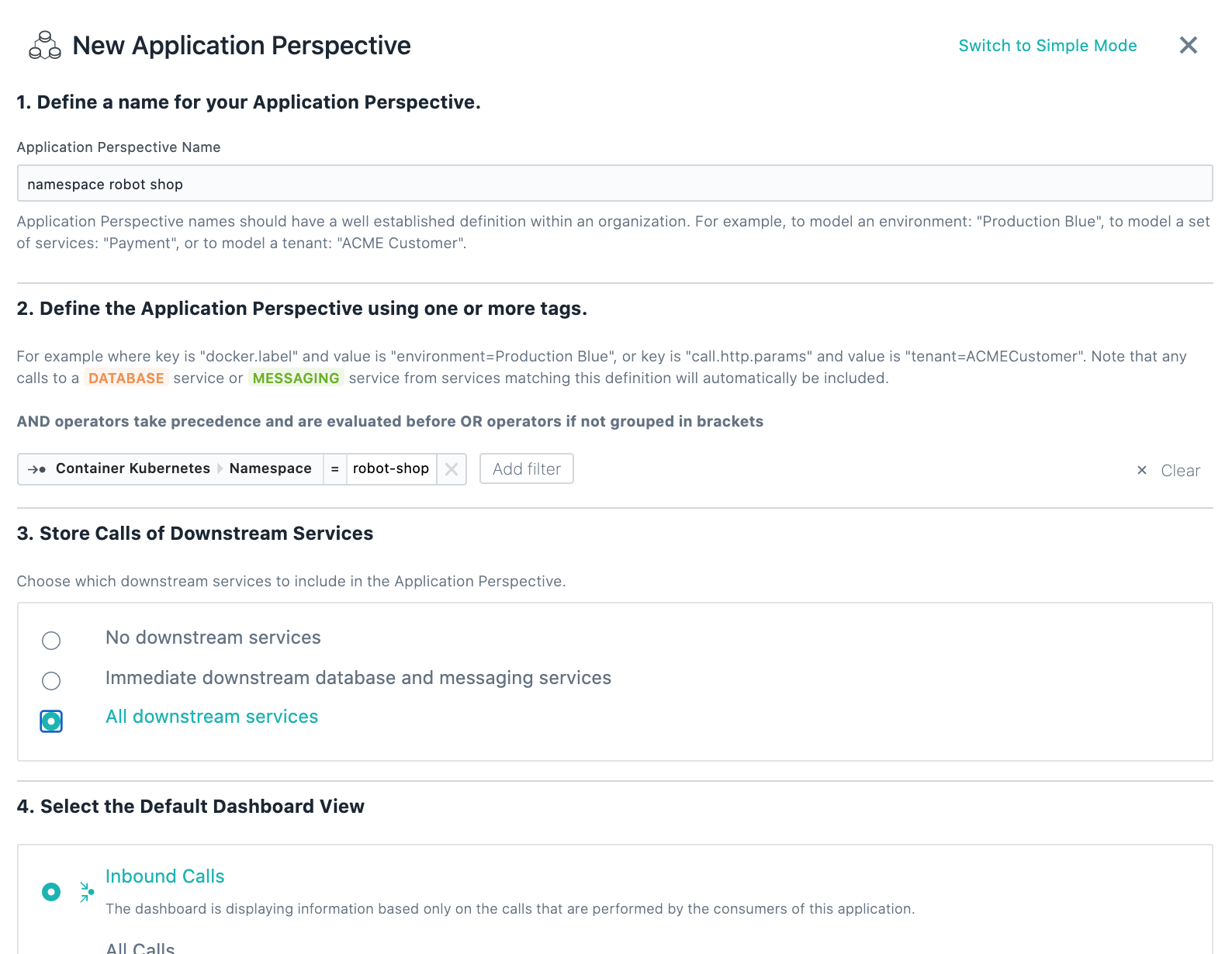

拡張 AP 作成
拡張 AP 作成ビューでは、1 つの AP に必要なすべてのデータを単一画面で入力します。 このビュー内のステップは以下のとおりです。
  1. アプリケーション・パースペクティブの名前を入力します。
  2. タグを使用してアプリケーションの視点(パースペクティブ)を定義するには、 「フィルターを追加」 をクリックします。
タグを結合するには、演算子「 AND & OR 」または「|」のいずれかを選択し、角括弧を使用してください。 括弧を使わずに と OR AND の接続詞を組み合わせて使用する場合、 AND の接続詞が最優先され、最初に評価されます。 たとえば、タグ定義「タグA かつ タグB または タグ C かつ タグD」は、次のように解釈され (tag A AND tag B) OR (tag C AND tag D)処理されます。
フィルタに一致する各呼び出し(アプリケーション内で開始されたデータベースやメッセージングサービスへの呼び出しを含む)は、このアプリケーション・パースペクティブに関連付けられます。
また、フィルターを適用して呼び出しのソースまたは宛先に従ってグループ化するオプションもあります。
注:service.name および endpoint.name タグ、ならびに agent.tag や host.name などのインフラストラクチャ・エンティティタグは、通話の発信元と着信先の両方に適用できます。 デフォルトでは、これは宛先に適用されますが、「フィルタ編集」ダイアログを使用して変更することができます。 送信元と宛先を組み合わせる例として、 agent.zone のプロダクション環境から agent.zone のテスト環境に向けて発信された呼び出しをグループ化するアプリケーションが挙げられます。
  1. 指定したタグに一致するもののうち、ダウンストリームに含まれるようになったすべてのサービスを含めるには、「すべてのダウンストリーム・サービスを含める」を選択します。 フィルタリングされたサービスのみを考慮する場合は、「ダウンストリーム・サービスなし」を選択します。 選択したサービスと直接通信するデータベースまたはメッセージング・サービスを AP に含める場合は、「直接のダウンストリームのデータベースおよびメッセージング・サービス」を選択します。
  2. 以下のデフォルトのダッシュボード・ビューを選択します。
インバウンド呼び出し: インバウンド呼び出しは、アプリケーションの外部から開始され、宛先サービスが選択されたアプリケーション・パースペクティブの一部である呼び出しです。
すべての呼び出し: アプリケーション・パースペクティブ・バウンダリーでの呼び出しだけでなく、アプリケーション・パースペクティブ内で発生する呼び出しも含めた結果とメトリック。
デフォルトでは、「サマリー」タブなどの各種ダッシュボードには、「インバウンド呼び出し」の数のみが表示されます。 インバウンド呼び出しかすべての呼び出しかを選択する機能がダッシュボードで使用可能な場合には、パースペクティブを「すべての呼び出し」に切り替えることができます。 アプリケーション・パースペクティブ内でサービスおよびエンドポイントを選択した場合、バウンダリーの設定が継承されます。
