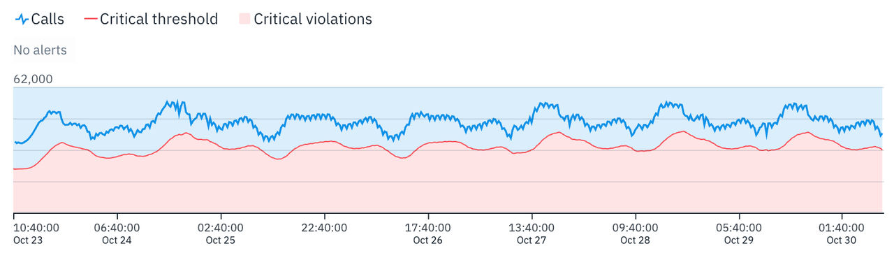

適応しきい値は、 Instana のアラートシステムにおける強力な機能であり、メトリクスの変化するパターンに自動的に調整します。 静的しきい値はアプリケーションの動作に関わらず固定されたままですが、適応しきい値はデータと共に継続的に変化するため、動的な環境に最適です。
図 1. 適応しきい値の概要
適応しきい値の概要
適応しきい値(赤線)はメトリックデータ(青線)の自然なパターンに従い、メトリックの挙動が変化するにつれて自動的に調整される。

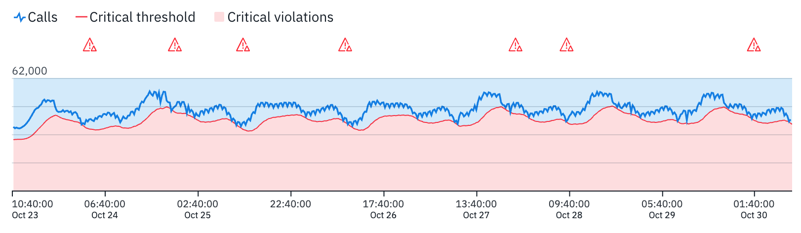

図 2. 感度比較 高
感度比較 高
高感度設定(低い値)は指標(青線)の周囲に厳密なしきい値を設定し、より小さな偏差を検出します。

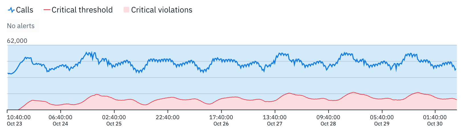

図 3. 感度比較(低)
感度比較(低)
感度設定を低く(値を高く)すると、指標(青線)の周囲に広い閾値が設定され、大きな偏差のみを検出します。
