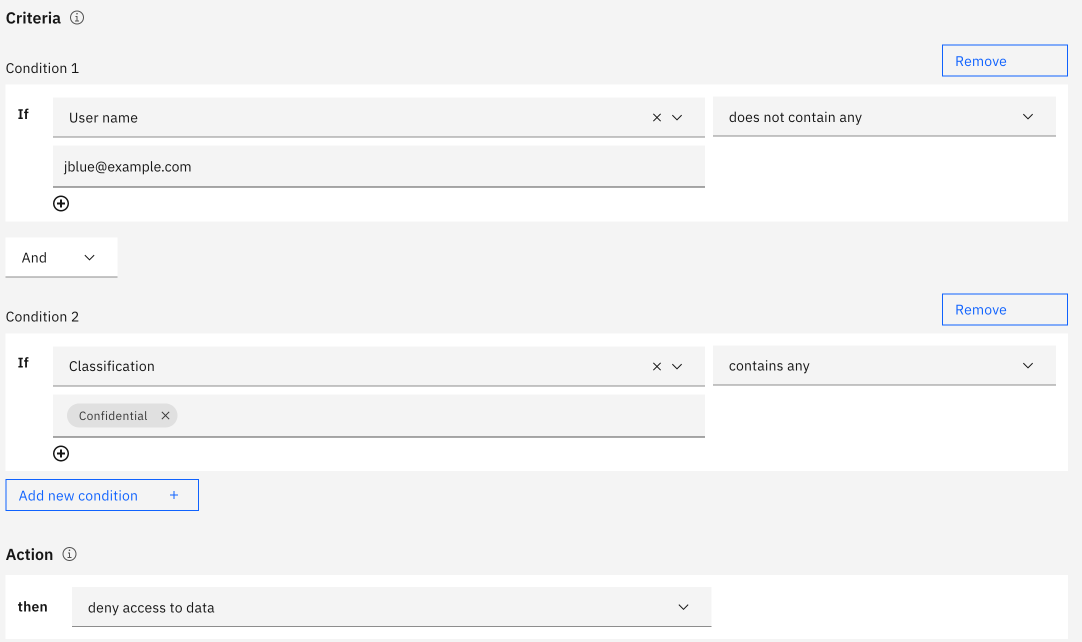

Por exemplo, você pode criar uma regra de proteção de dados para negar o acesso a dados em ativos de dados que contenham informações confidenciais para todos os usuários, exceto Joe Blue. A definição dessa regra consiste em um critério com duas condições e uma ação:
Reescrita como uma sentença, a definição de regra é: If the user is not jblue@example.com and if any data is classified as Confidential, then deny access to the data in the asset.
