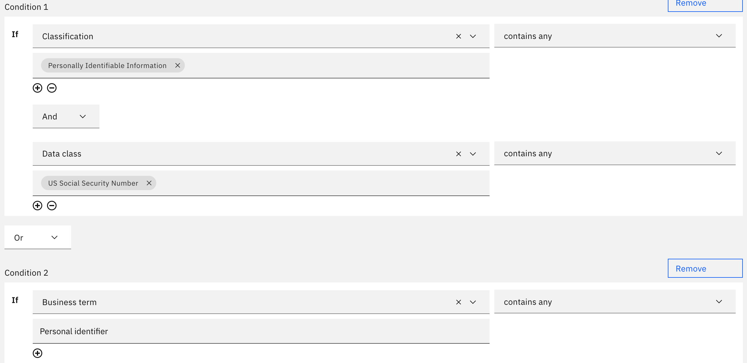

Por exemplo, o aninhamento de maneiras diferentes nos critérios pode produzir resultados diferentes com os mesmos predicados.
Os critérios a seguir criam uma regra que mascara dados que têm uma classificação específica mais uma classe de dados específica ou um termo de negócio específico.
Os critérios a seguir criam uma regra que mascara dados que têm uma classificação específica mais uma classe de dados específica ou que tem um termo de negócio específico:
