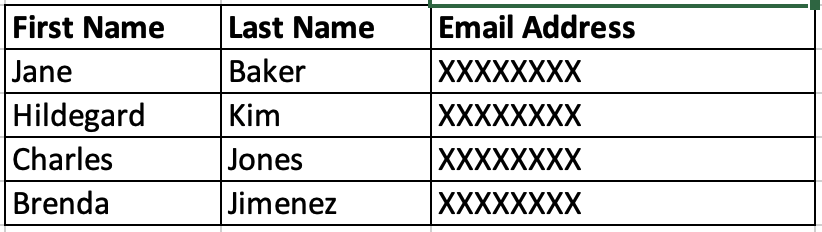

Regra 3: If the user group is the Sales team and that user is accessing the Employee Spreadsheet, then mask by redacting the column named Email Address. o exemplo a seguir mostra quando a equipe de Vendas acessa a planilha, o acesso não é negado por causa da precedência da regra tolerante. Eles podem ver os sobrenomes ofuscados. No entanto, como a Clarice selecionou a precedência do método de mascaramento mais privado, os endereços de e-mail são editadas
O exemplo de ofuscar o sobrenome e o endereço de e-mail de edição
