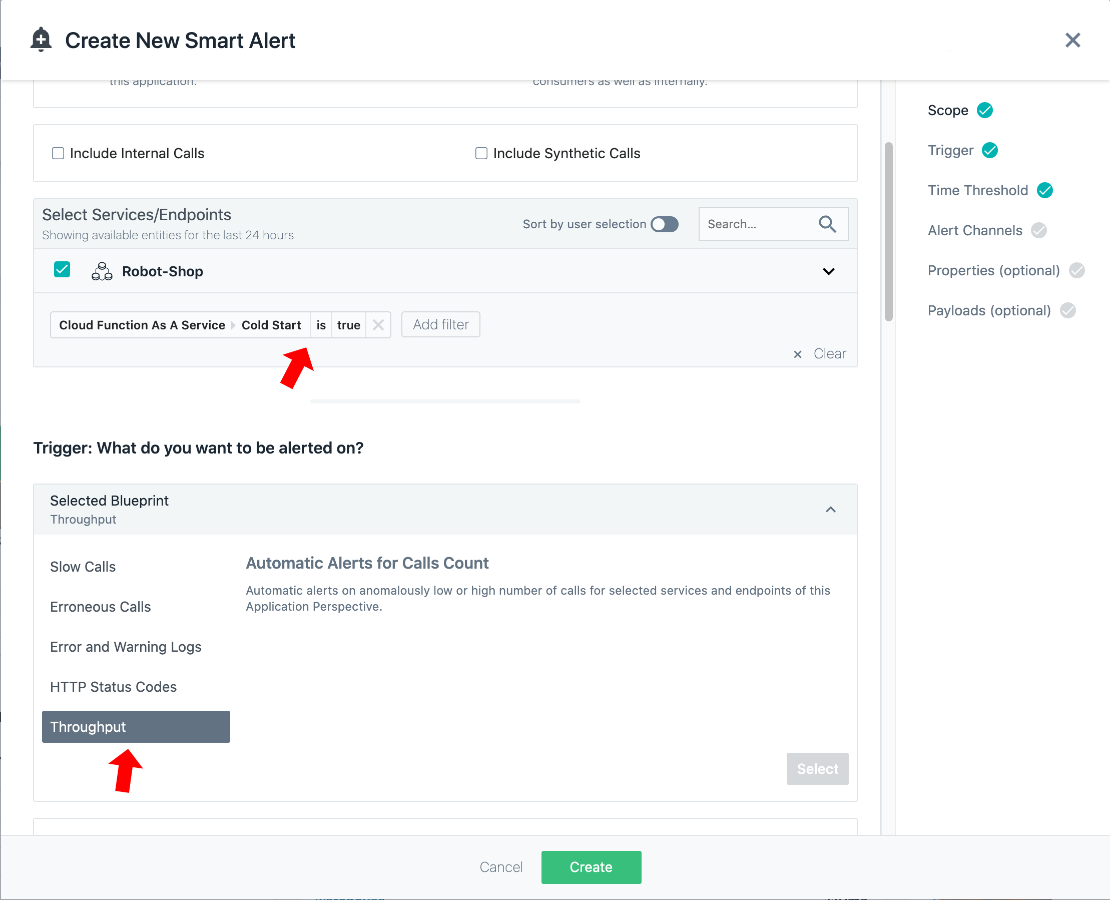

スマートアラートを設定するには、 アラ ートを設定したいLambda関数が含まれるアプリケーション・パースペクティブのドキュメントに移動し、スマートアラートを追加します:
- Instana のUIにあるナビゲーションパネルから、 「アプリケーション」 をクリックします。
- アプリケーションを選択します。
- スマート・アラートの追加をクリックします。
- 「拡張モードに切り替え」をクリックします。
- 「スコープ」 セクションの 「サービス/エンドポイントの選択」 フィールドに、以下のいずれかのフィルターを追加します。
Cloud Function As A Service > Cold Start is trueCloud Function As A Service > Suspected Timeout is true
- 「トリガー」 セクションの 「選択されたブループリント」 フィールドで、 「スループット」を選択します。
- 「しきい値」 セクションで、ユース・ケースに合った しきい値 を選択します。 すべてのオカレンスを含めるには 1 を使用し、特定の数のコールド・スタートまたはタイムアウトに対してルールを違反させるには、より大きい値を使用します。
- 「時間しきい値」 設定を使用して、アラートの動作を微調整します。
