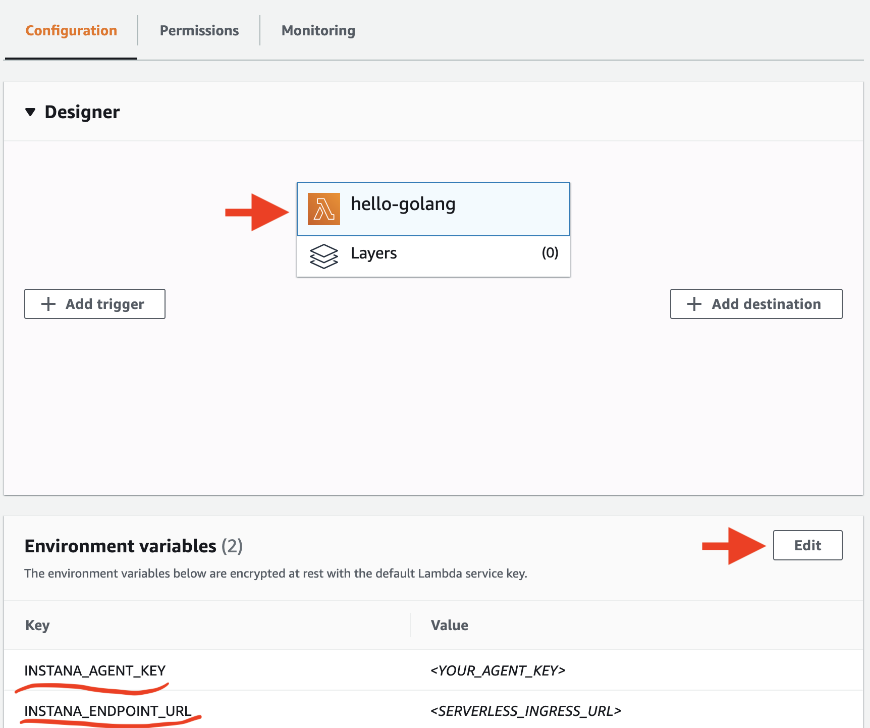

収集したトレースを Instana バックエンドに送信するには、 AWS Lambda 関数に対して以下の環境変数を設定してください:
**INSTANA_ENDPOINT_URL****INSTANA_AGENT_KEY**
AWS コンソール UI でこれらの変数を AWS ハンドラーに提供するには、以下のステップを実行します。
「 AWS Lambda の設定」ページで、ご自身のLambda関数をクリックします。
「環境変数」 セクションで、 「編集」 をクリックし、以下の変数を追加します。
INSTANA_ENDPOINT_URL: Instana バックエンドエンドポイントの URL を指定してください。INSTANA_AGENT_KEY: エージェントキー を指定してください。
