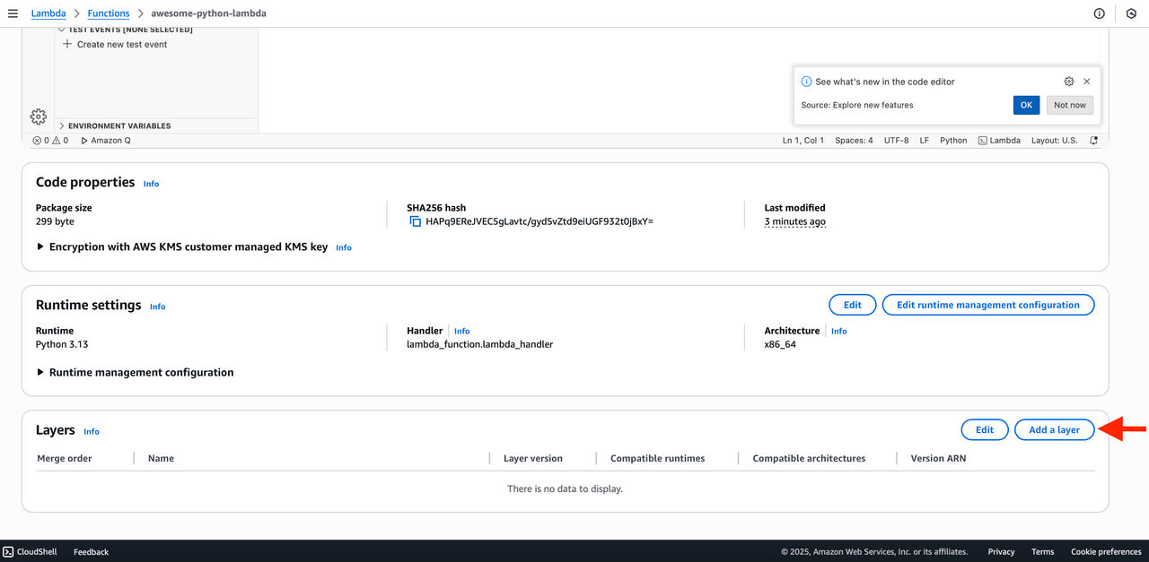

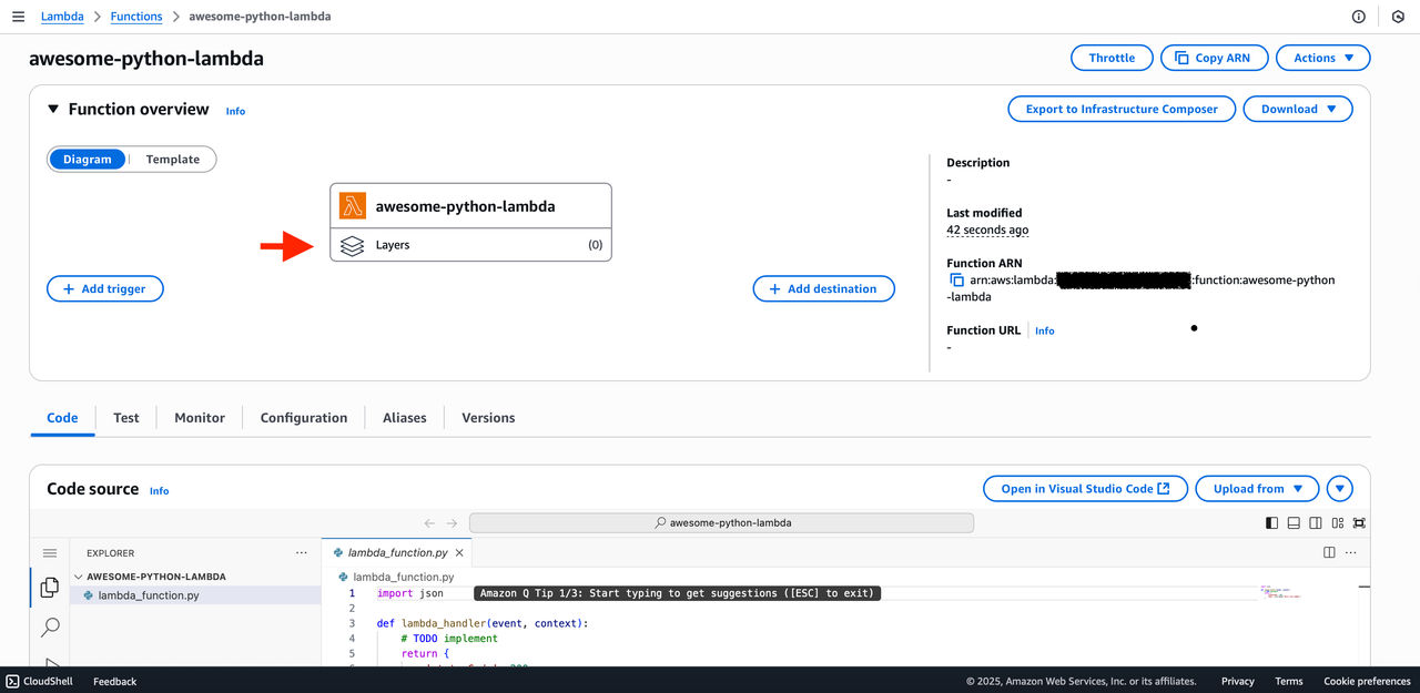

  1. Lambda 関数の設定ページで、 「レイヤー 」ボックスをクリックします。
    図 1. Lambdaレイヤー
    Lambdaレイヤー
  2. レイヤー 」ボックス内の「レイヤーを追加」をクリックします。

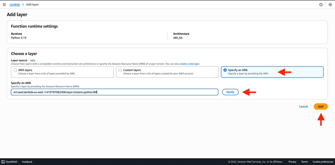

  3. 開いた新しいページで、レイヤーのソースとして 「ARNを指定」 オプションを選択します。 「ARNの指定」 フィールドに、お使いのリージョンに対応する Instana Lambda LayerのARNをコピーして貼り付け、 [追加 ]をクリックします。 「 Instana 」Lambdaレイヤーに対応するARNは、 「 Instana 」 の「Lambdaレイヤー」セクションで確認できます。
図 3. Instana の「 Python 」レイヤーを追加

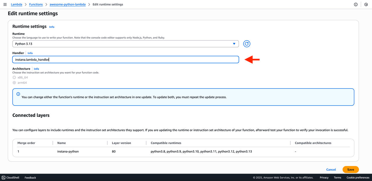

Lambdaハンドラーを次のように設定します instana.lambda_handler。 機能設定ページで、 「実行時設定 」セクションに移動し、「 編集 」をクリックします。
図 4. 実行時の設定を編集する
実行時の設定を編集する

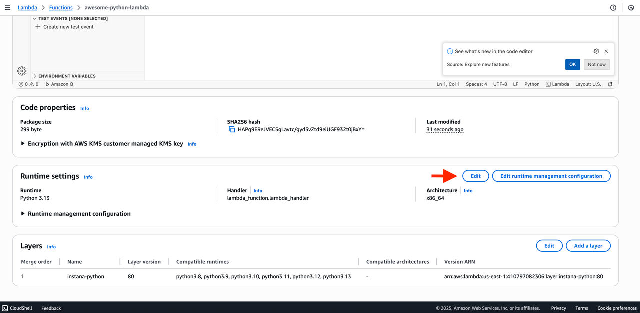

[ ハンドラー ] フィールドに「,」 instana.lambda_handlerを入力し、[ ] をクリックします Save
図 5. 実行時の設定を保存する
実行時の設定を保存する
ランタイムのデフォルトハンドラーではなく、カスタムハンドラー値を使用している場合は(詳細は前述を参照)、 Instana のLambdaレイヤーに通知するために、環境 LAMBDA_HANDLER 変数にハンドラーを指定してください。 たとえば、ハンドラーが の場合 myModule.myHandler、環境変数 を LAMBDA_HANDLER に設定してください myModule.myHandler。 設定が必要なその他の環境変数については、次のセクションを参照してください。

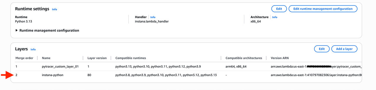

レイヤーの順序は、 Instana のレイヤー性能に影響を与える可能性があります
Python のLambda関数に複数のレイヤーを追加する場合、追加する順序によって Instana レイヤーのパフォーマンスに影響が出ます。 「 Instana 」レイヤーが正しくトレースされるようにするには、レイヤーの合成順序の最後(番号が最も大きい位置)に配置してください。
図 6. レイヤーの結合順序
レイヤーの結合順序
