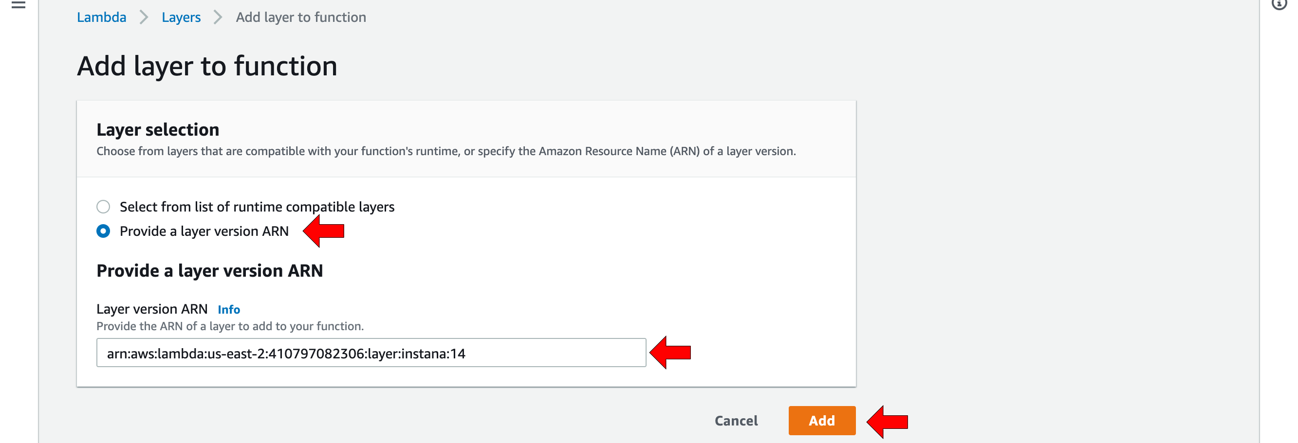

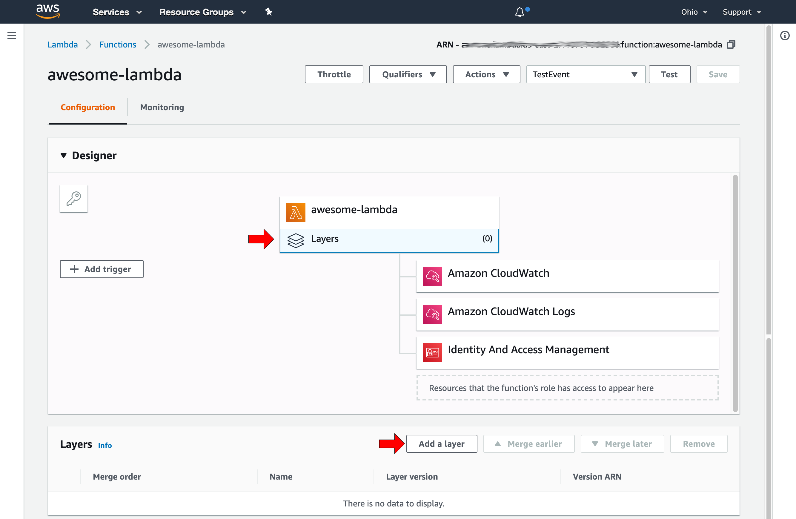

  1. Instana Lambda レイヤーを関数に追加します。
    1. ラムダ関数の構成ページで、 Layers ボックスをクリックし、次に Add a layerをクリックします。
      層
    2. 表示されるポップアップで、「レイヤーバージョンのARNを指定」を選択し、ご利用のリージョンに対応する「 Instana 」LambdaレイヤーのARNをコピーして貼り付けてください。「 Instana 」Lambdaレイヤーの正しいARNは、「 Instana 」の「Lambdaレイヤー」セクションで確認できます。

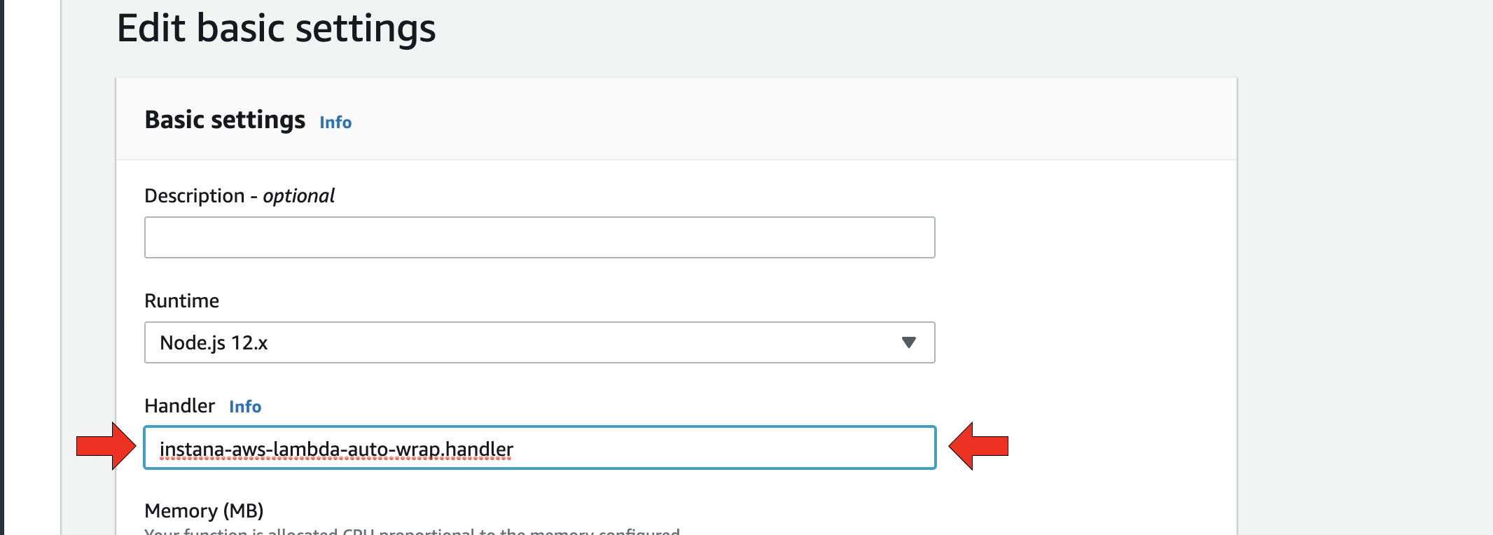

  2. Lambda ハンドラーを構成します。
    CommonJS を使用する場合は、ハンドラー instana-aws-lambda-auto-wrap.handler を に設定してください。
    ESモジュール( ES6 ) を使用する場合は、ハンドラー instana-aws-lambda-auto-wrap-esm.handler を に設定してください(レイヤーバージョン223以降で利用可能)。

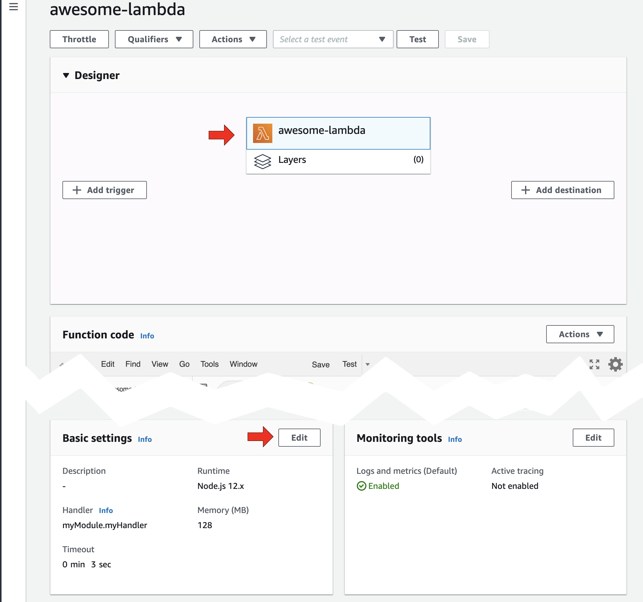

    ラムダハンドラーの設定を変更するには、構成ページで「基本設定」セクションを見つけます。
    基本設定セクション編集ボタン
    「編集」をクリックし、「ハンドラー」というラベルのフィールドに instana-aws-lambda-auto-wrap.handler を挿入します。
    基本設定を編集して、 Instana のハンドラーを設定します
    Instana のLambdaレイヤーは、デフォルトの Node.js ランタイムハンドラーを自動的に index.handlerトリガーします。 カスタムハンドラーを使用する場合は、環境変数 LAMBDA_HANDLER にハンドラーを指定して、 Instana のLambdaレイヤーに通知してください。 設定する必要があるすべての環境変数については、次のセクションを参照してください。
    注: Lambdaの設定ページに、「Lambdaがファイル instana-aws-lambda-auto-wrap.js を見つけられません」といった警告が表示される場合があります。設定ページに戻った際にも、同様の警告が表示されることがあります。 この警告を無視して構いません。 ハンドラーは Instana Lambda レイヤーに含まれますが、AWS Lambda 構成ページでは考慮されません。

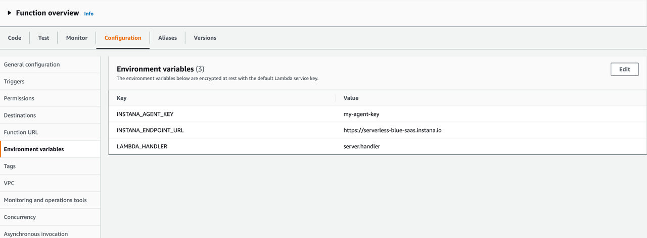

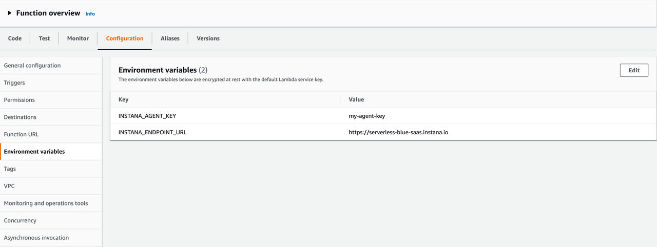

  3. 環境変数を構成します。
    以下の環境変数を追加します。
    • INSTANA_ENDPOINT_URL: この変数は、 サーバーレス監視のエンドポイントです。 該当するリージョン用の、https://serverless- で始まる適切な値を使用していることを確認してください。
    • INSTANA_AGENT_KEY: エージェント・キー
    • LAMBDA_HANDLER: カスタム・ハンドラーを設定します。 メインファイルが myModule.js(関数 myHandlerをエクスポートする) の場合は、環境変数を myModule.myHandlerに設定します。 デフォルト値はindex.handlerです。
    次の例では、元のメインのLambdaハンドラーは であるため index.js、環境変数 LAMBDA_HANDLER を設定する必要はありません。
    サーバーレス監視エンドポイント
    次の例では、元のメインのLambdaハンドラーは server.jsであるため、環境変数 LAMBDA_HANDLER を に設定する必要があります server.handler
    カスタム環境変数の設定
    また、 Instana のインストール先へ移動し、...をクリックすることで、これらの環境変数の正しい値を確認することもできます。 詳細 -> エージェント -> 「 Instana 」エージェントのインストール -> プラットフォーム: AWS -> テクノロジー: AWS Lambda。

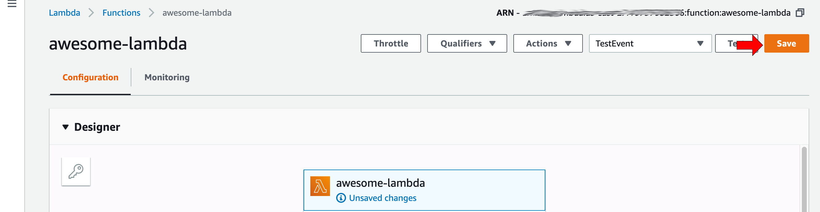

  4. ラムダ関数定義を保存します。
    保存
前述の手順はすべて、 AWS のWebコンソール、または次のような一般的な AWS 管理ツールのいずれかを使用して実行できます

  2. 環境変数 INSTANA_AGENT_KEYINSTANA_ENDPOINT_URL 、および LAMBDA_HANDLERを追加します。 詳細については、 Instana AutoTrace setup をご覧ください。

INSTANA_DISABLE_LAMBDA_EXTENSION false 空でない任意のストリング。 ラムダ拡張を無効にするかどうか。
INSTANA_ENABLE_LAMBDA_TIMEOUT_DETECTION false trueまたはfalse この機能はデフォルトでは無効になっている。なぜなら、タイムアウト・ハンドラーの実行が別の実行時に起こる可能性があるからだ。 デバッグにのみ使用する。 それを可能にすることは、意図しない結果をもたらす可能性がある。 ですから、自己責任で有効にしてください。
INSTANA_MINIMUM_LAMBDA_TIMEOUT_FOR_TIMEOUT_DETECTION_IN_MS 2000 年 タイムアウト(ミリ秒 最小タイムアウト検出をミリ秒単位で増やす。
INSTANA_DEBUG false trueまたはfalse デバッグモードを有効にします。
INSTANA_TIMEOUT 1000 数値 Instana バックエンドへのデータ送信のタイムアウト(ミリ秒単位)。
