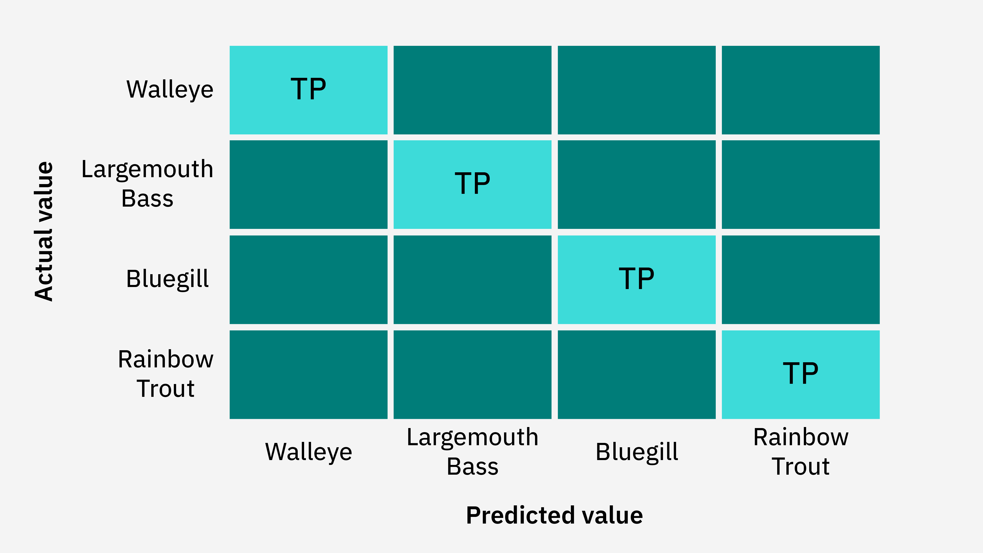

É claro que esse modelo é para um problema de classificação binária rudimentar. A matriz de confusão também pode visualizar resultados para problemas de classificação multiclasses. Por exemplo, imagine que estamos desenvolvendo um modelo de classificação de espécies como parte de um programa de conservação da vida marinha. O modelo prevê as espécies de peixes. Uma matriz de confusão para um problema de classificação multiclasses poderia ter a seguinte aparência:
Todas as caixas diagonais indicam verdadeiros positivos previstos. As outras caixas informam quantidades de falsos positivos, falsos negativos e verdadeiros negativos, dependendo da classe escolhida para focar.
