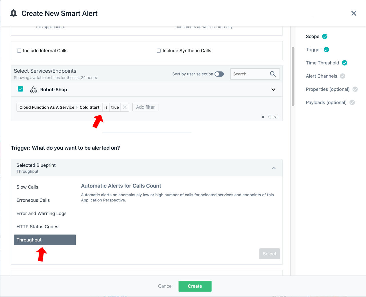

啟用冷啟動或逾時的警示
您可以針對 Lambda 函數上的過多冷啟動或逾時配置 智慧型警示 。 若要配置「智慧型警示」,請跳至包含您要警示之 Lambda 函數的 應用程式視景 文件,並新增「智慧型警示」:
  1. 從 Instana 使用者介面中的導覽畫面,按一下 應用程式
  2. 選取應用程式。
  3. 按一下 新增智慧型警示
  4. 按一下 切換至進階模式
  5. 範圍 區段的 選取服務/端點 欄位中,新增下列其中一個過濾器:
    • Cloud Function As A Service > Cold Start is true
    • Cloud Function As A Service > Suspected Timeout is true
  6. 在「 觸發程式 」區段中的 選取的藍圖 欄位中,選取 傳輸量
  7. 臨界值 區段中,選取適合您使用案例的 臨界值 值。 使用 1 來包括每個出現項目或更高值,以在特定冷啟動或逾時次數上違反規則。
  8. 使用 時間臨界值 設定來細部調整警示行為。
