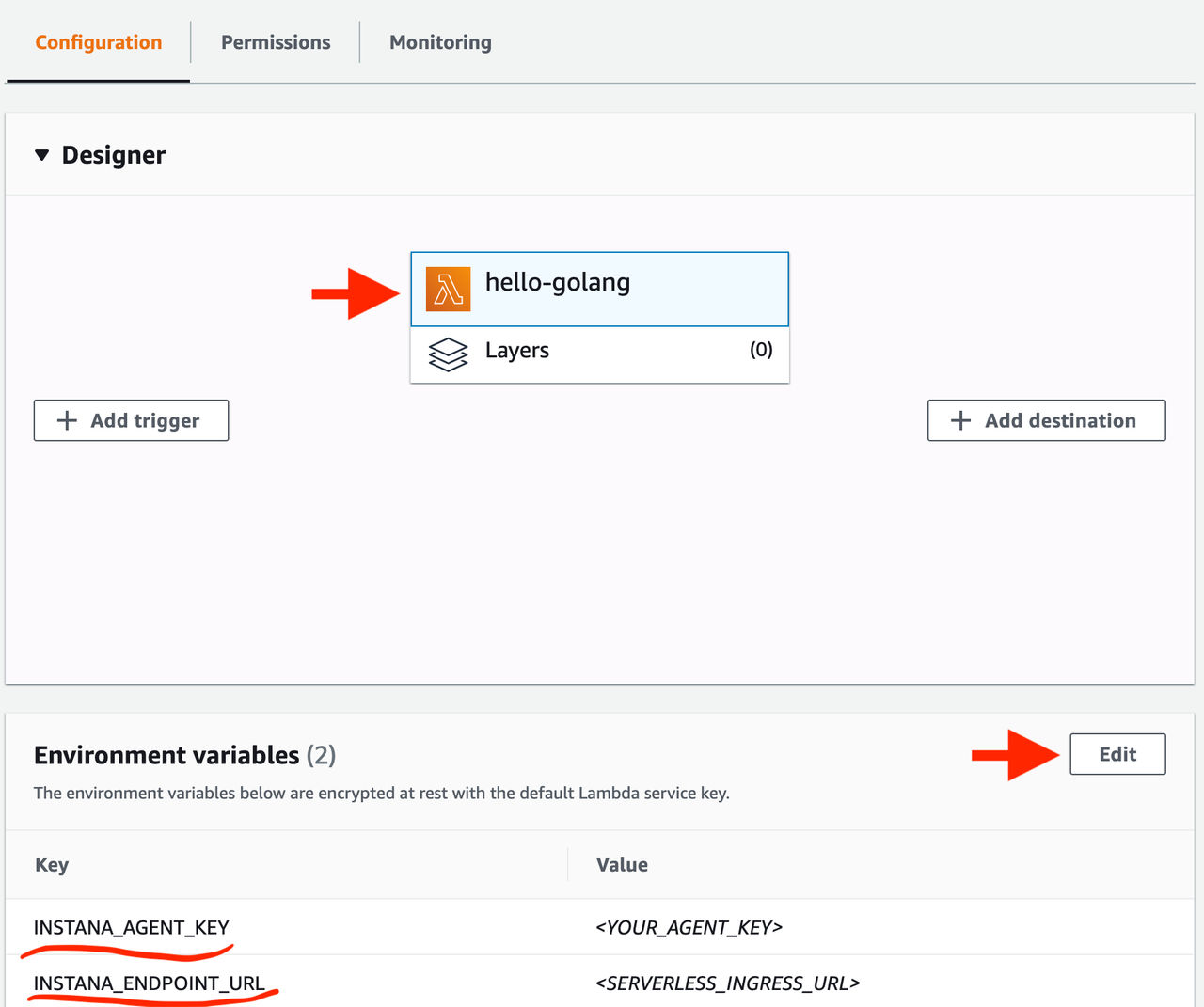

配置
如果要傳送收集的追蹤資料, AWS Lambda 函數需要提供兩個環境變數:
如果要在 AWS 主控台使用者介面中提供這些值給處理程式,請移至 Lambda 配置頁面:
配置環境變數。
  1. 按一下您的 Lambda 函數框
  2. 在「環境變數」區段內,按一下「編輯」並新增兩個新變數
