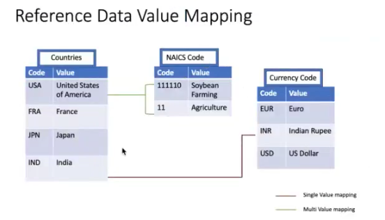

Também é possível criar relacionamentos entre valores em um conjunto de dados de referência e valores em um ou mais conjuntos de dados de referência diferentes. Esses relacionamentos são conhecidos como mapeamentos de valor ou walks cruzados.
Configurar relacionamentos dessa forma pode ajudar você a entender mais facilmente como os valores se interconectam entre os conjuntos de dados de referência e a reduzir o tempo gasto procurando esses valores manualmente. Por exemplo, na imagem a seguir é possível ver que o valor dos Estados Unidos da América mapeia para dois valores diferentes em um conjunto de dados de referência diferente (agricultura de soja e agricultura) e outro valor de país da Índia mapeia para um valor de moeda em outro conjunto de dados de referência.
Mapeamento de valor de dados referência
