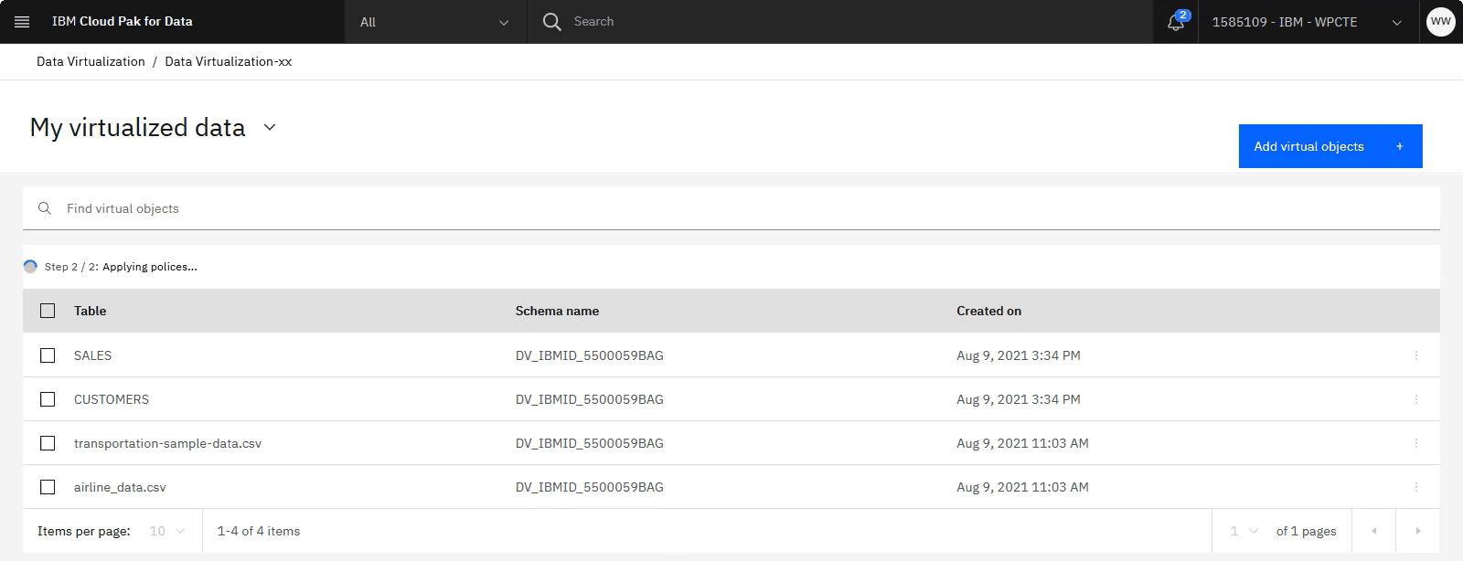

Tarefa 4: Incluir tabelas em seus dados virtualizados
vídeo do tutorial de visualização Para visualizar esta tarefa, assista ao vídeo a partir de 01:45.
Com a conexão definida, é possível virtualizar dados a partir dessa fonte de dados. Siga estas etapas para adicionar as tabelas aos seus dados virtualizados.
  1. No menu Data Virtualization , selecione Virtualização> Virtualizare aguarde as tabelas disponíveis serem carregadas.
  2. Localize e selecione as tabelas clientes e vendas na lista e clique em Incluir no carrinho.
  3. Clique em Visualizar carrinho.
  4. Limpe o campo Designar para o projeto Isso incluirá as duas tabelas na lista de dados virtualizados, mas não as incluirá em um projeto. Posteriormente, você incluirá dados virtualizados em seu projeto.
  5. Clique em Virtualizar.
  6. Clique em Confirmar.
  7. Clique em Acessar Dados Virtualizados
Para obter mais informações, consulte Criação de objetos virtuais em Data Virtualization.

A imagem a seguir mostra a página Meus dados virtualizados.
A imagem a seguir mostra a página de dados Meus virtualizados.
