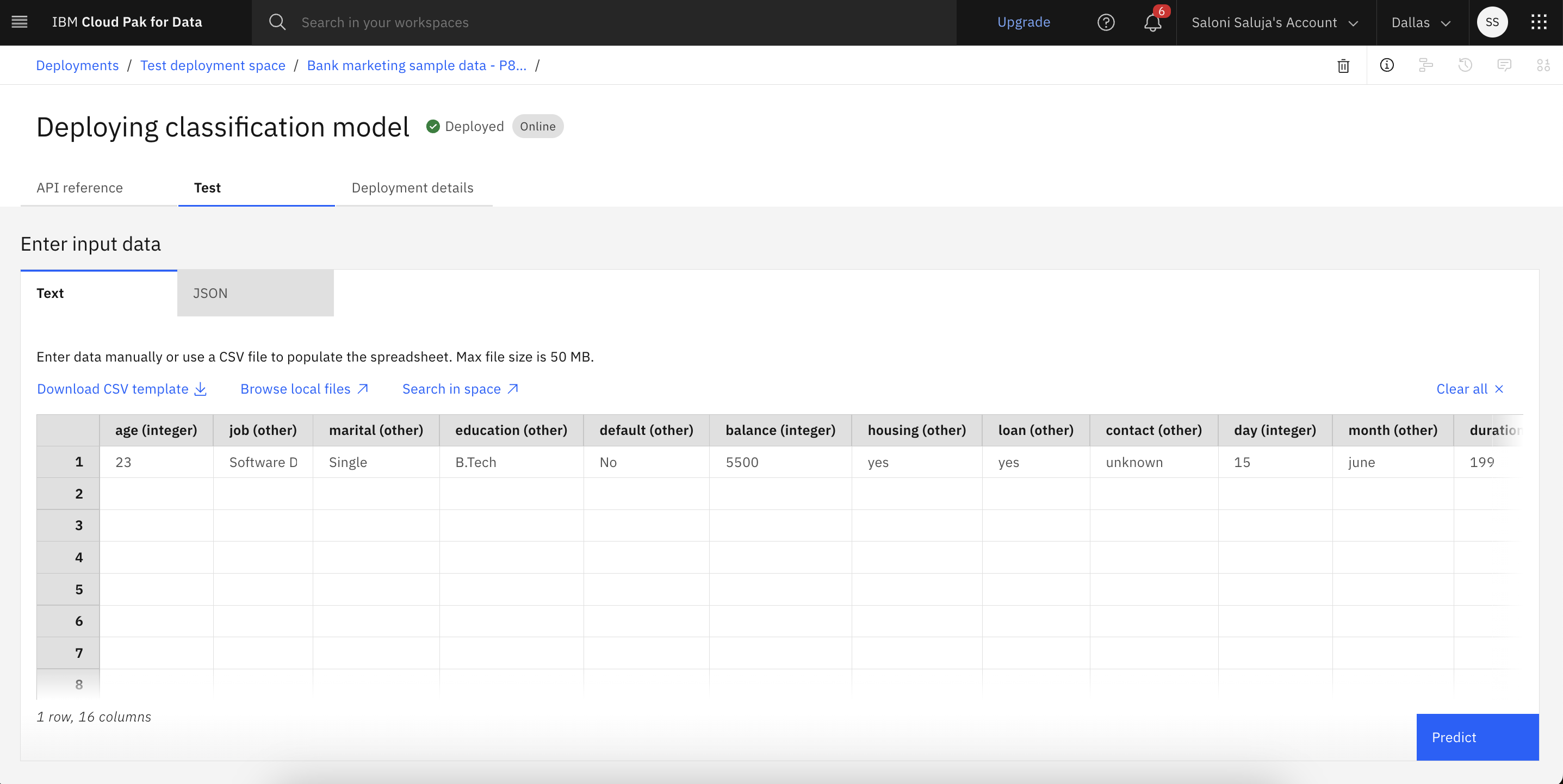

A maneira como você fornece dados de teste para uma implementação on-line depende do tipo de ativo implementado. Para a maioria dos ativos, é possível inserir dados de teste diretamente em um formulário, fazer upload de um arquivo que contém dados de teste ou colar os dados de teste como código JSON.. Se o seu modelo implementado tiver um esquema definido, os dados de teste deverão usar o mesmo esquema Por exemplo, para um modelo de classificação, insira os dados de teste usando as mesmas colunas, omitindo a coluna de predição Por exemplo, a seguir está a interface de teste para um modelo de classificação:
Inserindo dados de entrada para testar a implementação on-line
Importante: Tome cuidado ao fazer download de arquivos. Se você baixar um arquivo ` CSV ` a partir do formulário de entrada de teste, todo o conteúdo será incluído tal como foi inserido. Alguns conteúdos podem ser executados quando você abre o arquivo CSV em um aplicativo.
