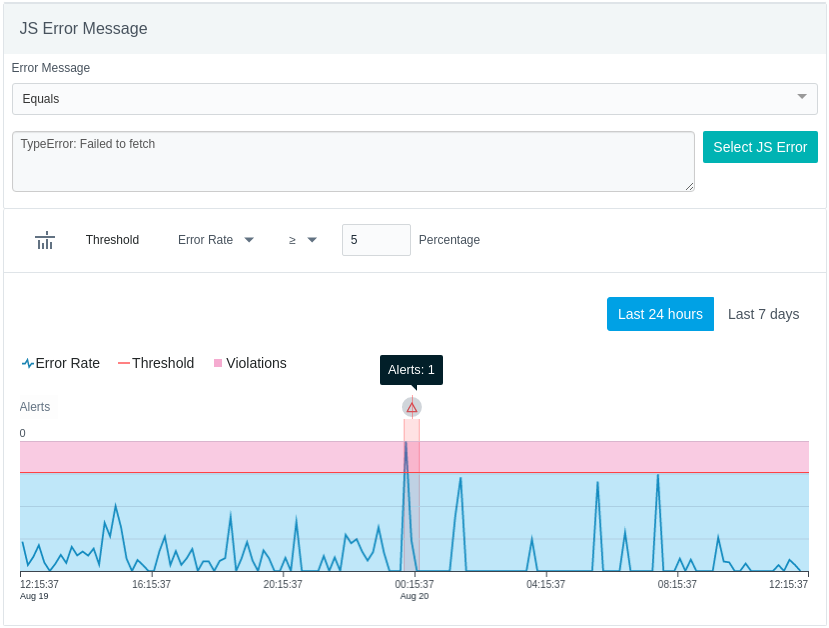

JSエラー
シンプル・モードの場合と同じ構成オプションを使用できます。 詳しくは、 アラートの選択を参照してください。
さらに、アラート評価に使用されるメトリック (エラー率またはエラー件数) を選択できます。 どちらのメトリックを選択しても、Instana は、過去 4 週間のデータに基づいて自動的にしきい値を算出しますが、変更することもできます。
次の画像は、JSエラーのアラート設定を示しています:
図 1. JSエラーのアラート
JSエラーの通知

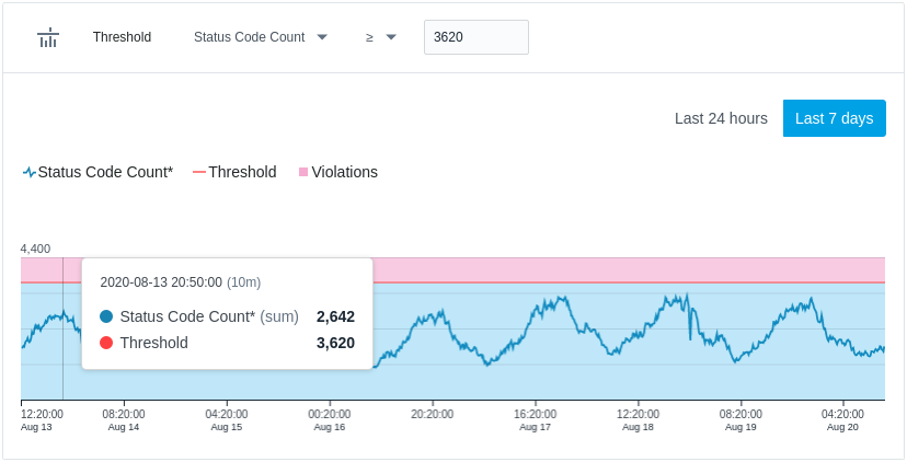

また、アラートの評価に使用するメトリクスとして、 status code count または を選択することも status code rateできます。 どちらのメトリックを選択しても、Instana は、履歴データに基づいてしきい値を提案しますが、このしきい値は変更できます。
次の画像は、 HTTP のステータスコードに対するアラートの設定を示しています:

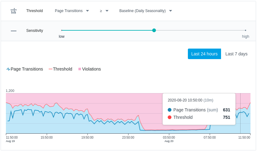

スループット
アラートの選択 」で説明されているシンプルモードのユースケース固有のオプションとは対照的に、 アドバンスドモードでは、ページビューに関連するあらゆる指標に基づいて、より汎用的なスマートアラートを定義します。
さらに、アラートの評価に使用するメトリック(ページ・ロードページ遷移など)を選択できます。 利用可能なメトリクスに関する詳細は、 ウェブサイトの 「モニタリングに関するよくある質問」をご覧ください。 イメージ内の構成例を考慮すると、ページ遷移の数が通常より多い場合にアラートがトリガーされます。 使用可能な履歴データの量に応じて、Instana は静的ベースラインまたは動的ベースラインを提案します。 また、十分なデータが利用可能な場合は、日次または週次の季節変動の基準値を選択することができます。
静的ベースライン値は直接変更できます。 日次または週次の季節変動は、 sensitivity パラメータを使用して調整できます。このパラメータは、外れ値が期待値からどの程度逸脱した場合に違反とみなされるかを定義するものです。
次の画像は、ページ遷移に関するアラートの設定を示しています:
図 4. アラートページの遷移
アラートページへの遷移

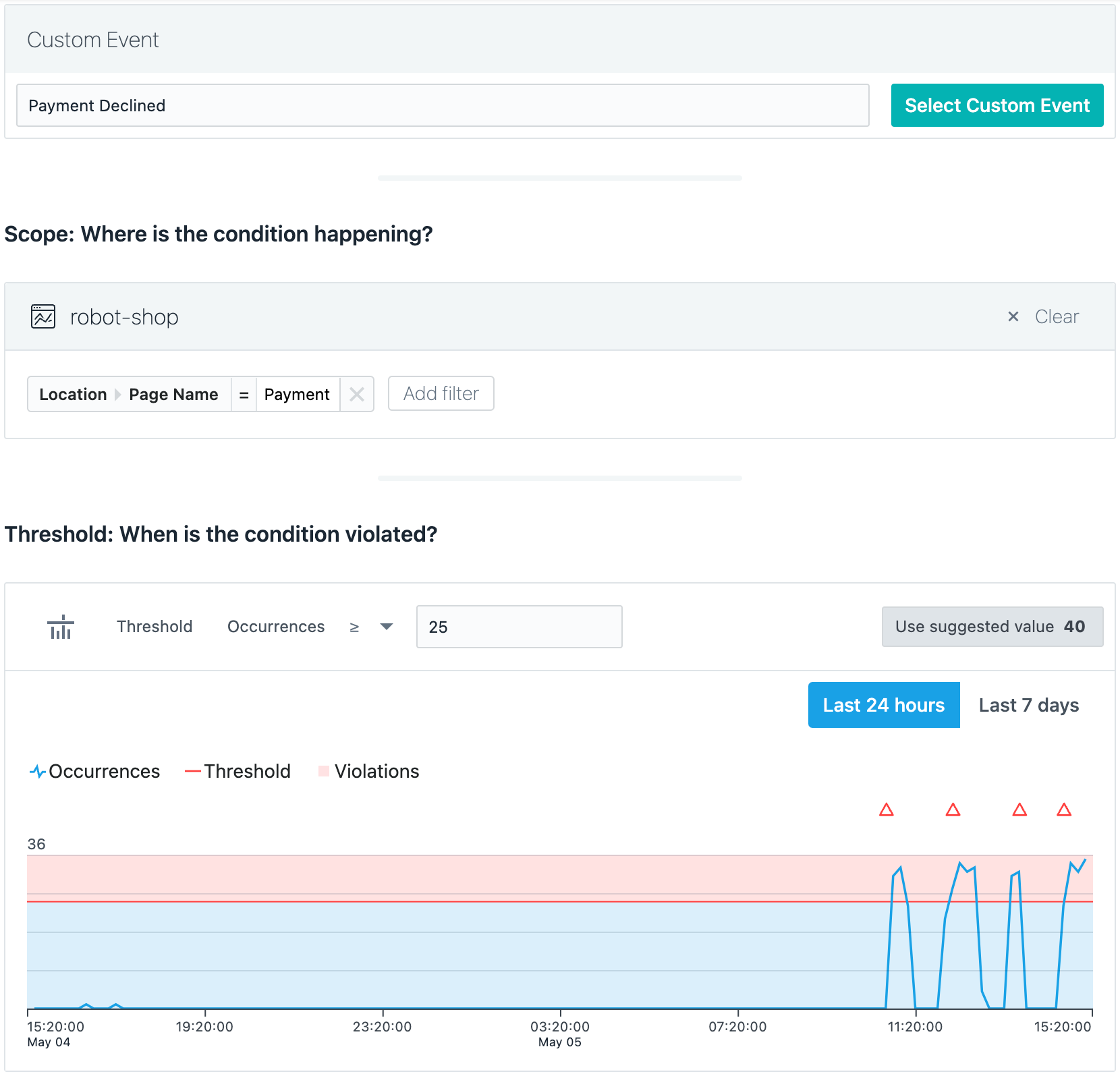

カスタム・イベント
次の画像は、カスタムイベントのアラート設定を示しています:
図 5. アラート・カスタム・イベント
カスタムイベントのアラート

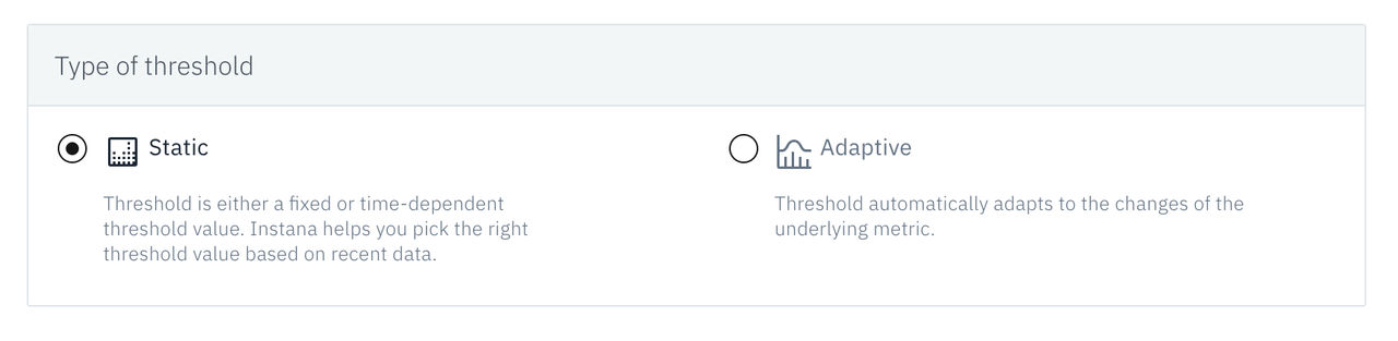

しきい値のタイプ
スマート・アラートをセットアップするときに、 静的 しきい値と 適応 しきい値のどちらを使用するかを選択できます。
図 6. しきい値タイプ
しきい値タイプ

アラートしきい値

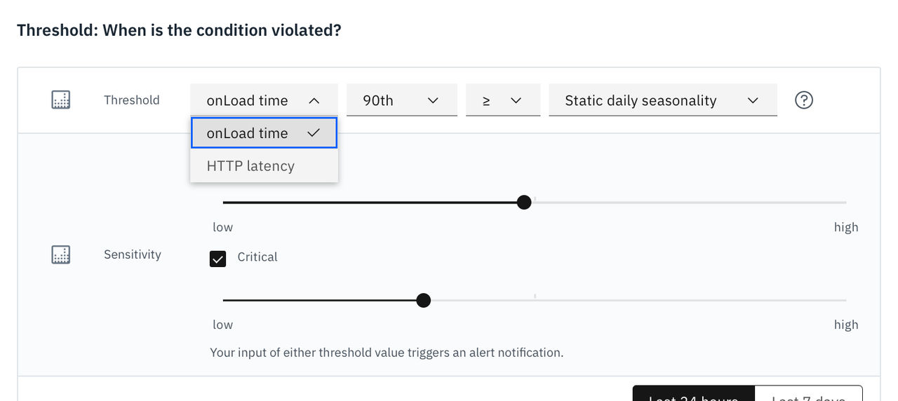

スマートアラートのアラート閾値を設定できます。 基礎となるメトリックは、特定の Web サイトに関連する ビーコン の集約です。 スマート・アラートのアラートしきい値が構成されている場合、ダイアログのアラート・プレビューには、過去 24 時間または 7 日間の履歴データのメトリック、しきい値、および違反が表示されます。
指標を選択してください
この手順は、「 Slowness」ブループリントを選択した場合に適用され、以下のオプションから選択できます:算術平均、最小値、最大値、および25パーセンタイル、50パーセンタイル、75パーセンタイル、90パーセンタイル、95パーセンタイル、98パーセンタイル、99パーセンタイル。
注: この指標は、評価の粒度( 時間閾値の一部として設定される)の範囲内にタイムスタンプを持つウェブサイトビーコンについて算出されます。
しきい値演算子を選択してください
選択したブループリントに基づいて、<<=>>=の間にオプションがあります。
しきい値の種類を選択してください
ここでは、以下の静的しきい値タイプから選択できます。
  • 静的しきい値: しきい値として定数値を設定します。
  • 静的日次季節性 (Static Daily Seasonality): しきい値を使用して、毎日の動作がほぼ同じであるが、1 日を通じて異なる、メトリックの毎日の繰り返しパターンを収集します。 例として、夜間と比較して日中のトラフィックが多い Web サイトがあります。
  • 静的週次季節性: しきい値を使用して、週の毎日の動作がほぼ同じであるが、週全体で異なる、メトリックの週次繰り返しパターンを収集します。 例として、週末に比べて就業日のトラフィックが多い Web サイトがあります。
静的日次季節性 (Static Daily Seasonality)の場合、少なくとも 5 日分の連続したメトリック・データが必要ですが、7 日分のデータが推奨されます。 静的週次季節性 (Static Weekly Seasonality)の場合、少なくとも 2 週間の連続する履歴メトリック・データが必要です。 これらの要件が満たされていない場合は、スマート・アラートを作成できません。
「適応しきい値」には、少なくとも 5 日分の連続したメトリック・データが必要です。 この要件が満たされない場合でも、スマート・アラートを作成できます。 問題の検出とアラートは、使用されるモデルを初期化するためのデータ要件が満たされるとすぐに機能を開始します。
しきい値または感度を選択してください
「静的しきい値」を選択した場合は、推奨しきい値を使用することも、手動で値を定義することもできます。
感度を調整して、異常検知の境界を微調整してください。 その結果、より多くの通知が届くようになります。 ただし、受信するアラート通知の数を減らしたい場合は、感度を下げることができます。 これにより、メトリックの予期される値の範囲を定義する検出境界が効果的に拡張されます。 使用するしきい値演算子に応じて、検出の上限または下限を超えたメトリクスは違反とみなされ、アラートが発生する可能性があります。

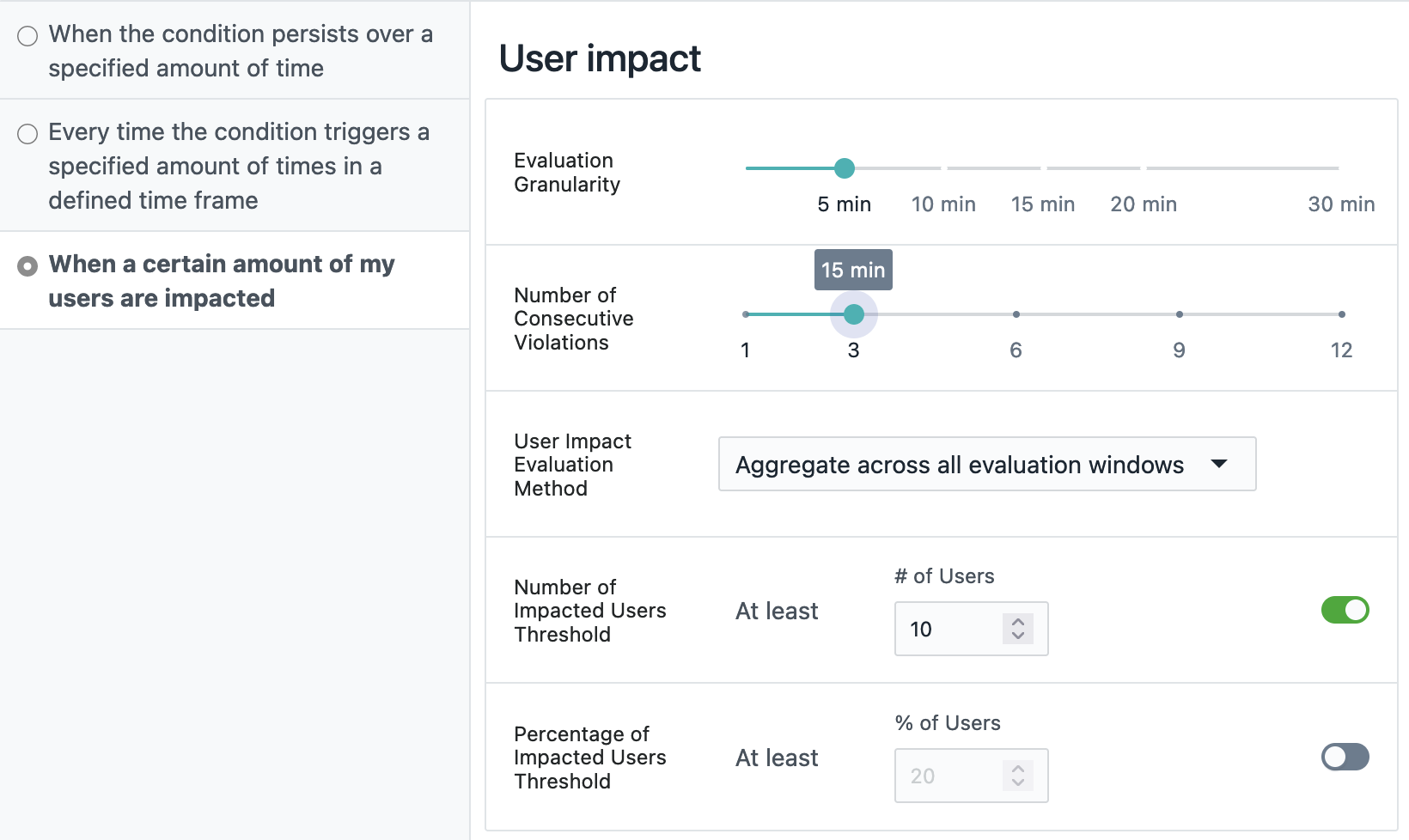

  • ユーザーへの影響:
    また、選択したメトリックのしきい値処理条件では、影響を受ける最小限必要なユーザーに対して2 次基準を定義できます。 この機能は、定義された問題の影響を受けるユーザーの数が一定数に達するか、またはその割合が一定水準に達した場合にのみ、アラートを受信します。
    • ユーザーへの影響評価方法:評価期間中に1 次メトリックに違反した場合のユーザーの影響を測定する方法を定義します。 次のいずれかのメソッドを選択できます:
      • 全評価ウィンドウでの集計 - 定義された時間枠の中で 1 つの集計値としてユーザーへの影響を測定します。 アラートを受信するには、この値を超える必要があります。
      • 各評価ウィンドウごとに計算 - 他の指標と同様に、各評価ウィンドウのユーザーへの影響を個別に測定します。 アラートを受信するには、1 次メトリックとユーザーの影響の両方について、定義された数の評価ウィンドウに続けて違反する必要があります。
    • 影響のあるユーザーの数または影響のあるユーザーのパーセンテージ: 影響のあるユーザーの絶対数、パーセンテージのいずれか、または両方を指定します。 後者の場合は、定義された時間枠内で両方の制限値に達した場合にのみ、アラートが表示されます。
    ユーザー・インパクト・メトリックを使用するには、Instanaの ユーザーAPIが認証済みユーザーを識別し、セッションAPIがセッションに基づいて他のユーザーを概算する必要があります。 これらのAPIの統合に応じて、ユーザーIDが使用されます(提供されている場合)。提供されていない場合は、セッションIDがフォールバックとして使用されます。
遅延やエラー率など SUMで集約されないメトリックのギャップがある場合、Instana は次のメトリック値が表示されるまで現在のアラート状態を保持します。 この動作は、トラフィックがまばらなウェブサイトに対してスマートアラートが設定されているものの、そのサイトに継続的な問題が発生している場合に役立ちます。 したがって、Web サイト・トラフィックがないこれらの期間では、アラートが繰り返し発生することはありません。 ただし、3時間以上ウェブサイトビーコンが検出されない場合、アクティブなアラートはすべて自動的に閉じられます。
以下の図は、 ユーザーの影響に基づく時間しきい値の構成例を示しています。 5分単位の評価粒度を使用し、過去15分間に少なくとも10人のユーザーが影響を受けた場合にアラートがトリガーされます。
図 7. 時間しきい値ユーザーの影響
時間基準によるユーザーへの影響

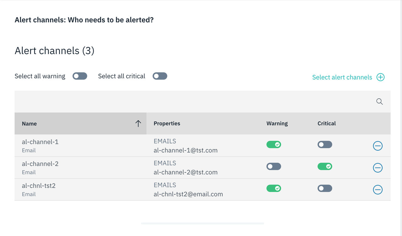

アラート通知を送信するチャネルを選択できます。 Webサイト向けの「スマートアラート」では、 警告レベル重大レベルの両方について、異なるアラート配信チャネルを設定できます。
警告および重大な深刻度に対して閾値が設定されている場合、各深刻度ごとにアラートチャネルを設定できます。 両方の深刻度に対してしきい値が設定されている場合、 警告の深刻度については、デフォルトですべてのアラートチャネルが選択されます。
次の画像は、両方の重大度レベルが設定されたアラートチャネルを示しています:
図 8. 複数の深刻度を持つアラートチャネル
複数の深刻度を持つアラートチャネル

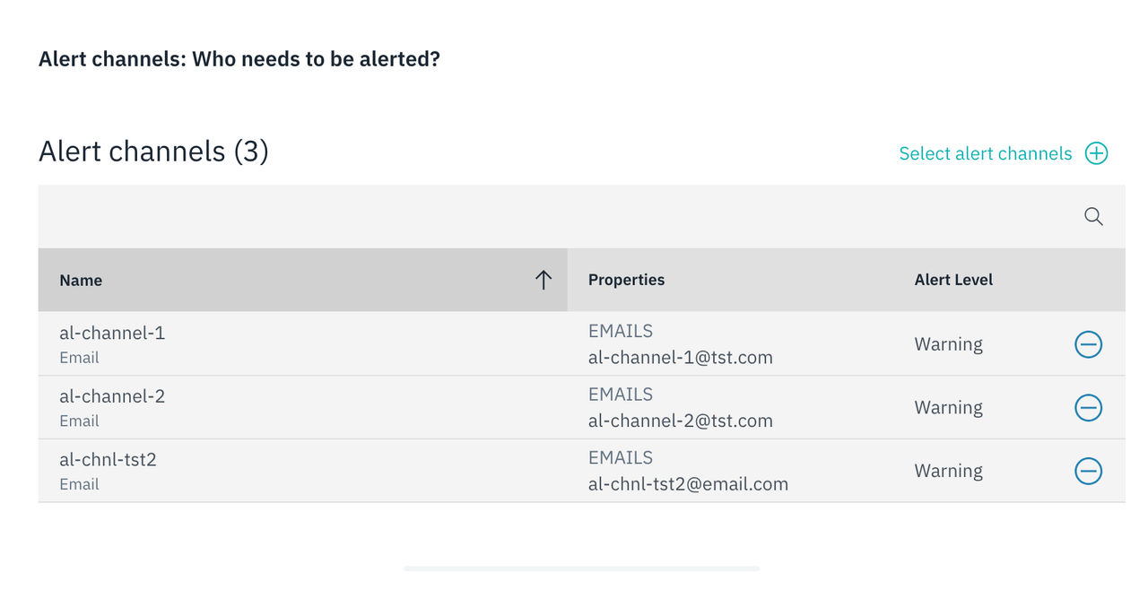

特定の重大度に対してのみ閾値が設定されている場合、その重大度はすべてのアラートチャネルにおいて「 アラートレベル 」として表示されます。
次の画像は、1つの重大度レベルが設定されたアラートチャネルを示しています:
図 9. 深刻度が1つのアラートチャネル
深刻度が1つのアラートチャネル

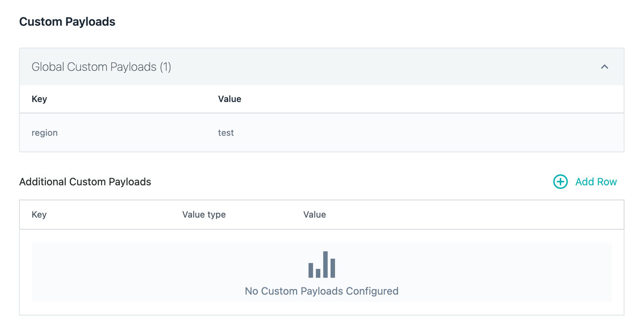

カスタム・ペイロード
Instana から送信される特定のアラート設定のアラート通知に、自身に関連するペイロードを追加するには、「カスタムペイロード 」セクションで 「行を追加」 をクリックします。
詳細については、「 カスタムペイロードのグローバル設定 」を参照してください。
該当する場合、グローバル・カスタム・ペイロードとアラート固有のカスタム・ペイロードの両方がアラート通知に含められますが、アラート固有の構成がグローバルな構成より優先されます。 その結果、同じキーを使用する場合、グローバルなカスタムペイロードフィールドの値は、アラート固有の値によって上書きされます。
以下のように、アラート構成で効果的に使用される、グローバルに定義されたカスタム・ペイロードを確認できます。
図 10. 読み取り専用のグローバルカスタムペイロード

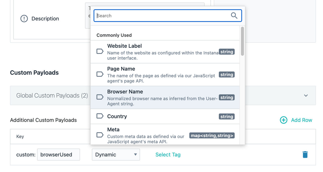

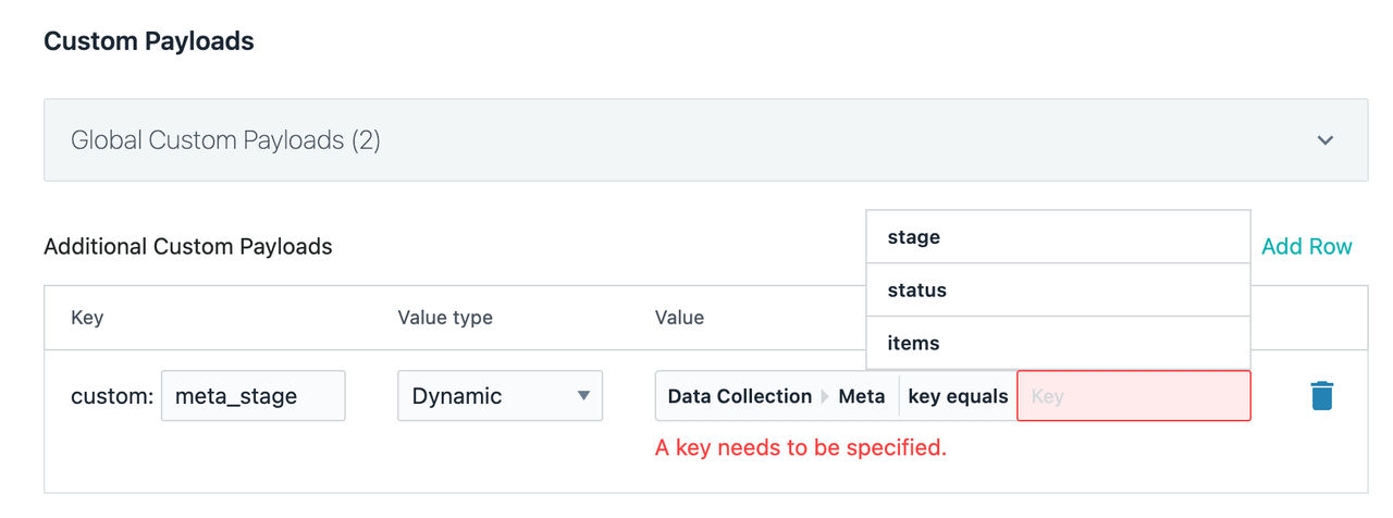

アラート固有の構成の動的カスタム・ペイロード・フィールドもサポートされます。
次の画像のように「動的タグ」を選択してください:
図 11. 動的カスタム・ペイロード
動的カスタム・ペイロード
以下の画像に示すように、候補一覧から選択した動的タグに適切なキーを選択するか、手動で追加することができます:
図 12. 動的なカスタムペイロードの提案
動的なカスタムペイロードの提案
